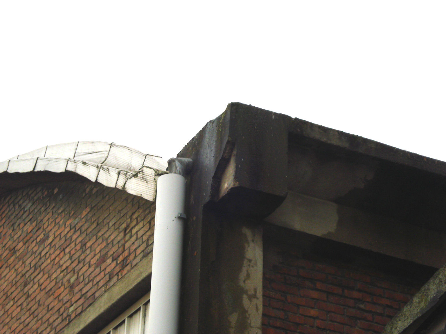

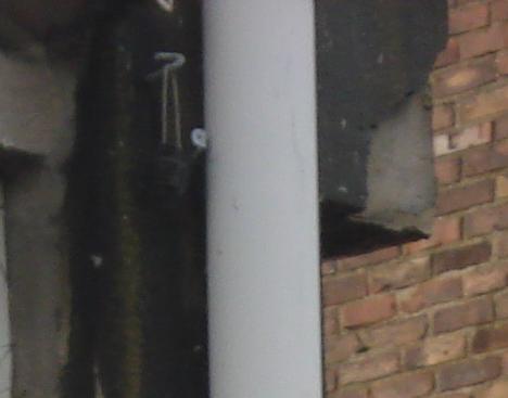

La Mouette a écrit:Une question qui me taraude :
Du côté de Saint Cyr l'Ecole, la remise depasse de 6cm par rapport à l'atelier or :
Les piliers porteurs ont été apres coffrage recouvert d'une couche de ciment de 6cm, parfaitement visible ici, à l'endroit où elle s'ecaille.
Selon vous est-ce à la construction, posterieurement mais pendant l'existence en temps que telle du dépot ou plus recemment que cette opération a eu lieu ?
Pas d'idées ?? :|

Je pense que cela peut être une rénovation, tout comme la partie en alu bitumeux sur le cintre, maintenant cela doit faire un certain temps, car à l’endroit de l’éclat c’est propre et le reste est bien noir :roll:

La pluie. Il est vrai que ça n'aide pas.
De toutes facons il faudra bien trancher. Ces deux facades de la remise sont les seules sur laquelle j'ai encore des doutes malgré prises de cotes et reprises de cotes. Mais pourquoi n'existe t'il plus de plans ? :mur:
Pas d'idées ?? :|
Tu n'a pas de photo part temps sec ??, pour moi c'est d'origine, la Pigmentation na pas de contraste

Sur le dernier cliché on voit parfaitement la "deuxième couche" qui englobe la structure d'origine. Étonnant, il doit y avoir une raison technique qui justifie cette "couche". Problème de vieillissement qu'on a voulu freiner ? Le béton d'origine avait il un problème de porosité ? Résistance au feu ? Que sais-je ?

Faudrait monter sur le toit !!
En quel matériau sont les corniches ?
Si le zing n'a pas été utilisé, ils auraient bitumé (roofing) les conduits d'eaux pluviales, et les parties visibles (d'en bas) ne seraient que les joints d'étanchéité, entre la corniche et la descente.
Avec ton appareil photo, n'oublie pas une échelle.

Ces 6 cm ne justifient pas une expedition toiture.
UNe chose est sure, le zinc n'est pas d'origine.

Le zinc et le béton ne sont pas les meilleurs amis, en contact direct le zinc oxyde super vite.
L’amorce de la descente pluviale est en plomb, ce qui indiquera la présence de bitume dans la corniche.
Enfin ce qui nous pose le plus de question ce béton recouvert, dans l’hypothèse que les piliers ont été coffré sur place, un défaut dans le fini, a fait que l’on a plafonné une couche de finition, sinon pourquoi le faire ??
Un délire de l’architecte..
Question, tout les piliers on-t-il cette couche en plus ??
