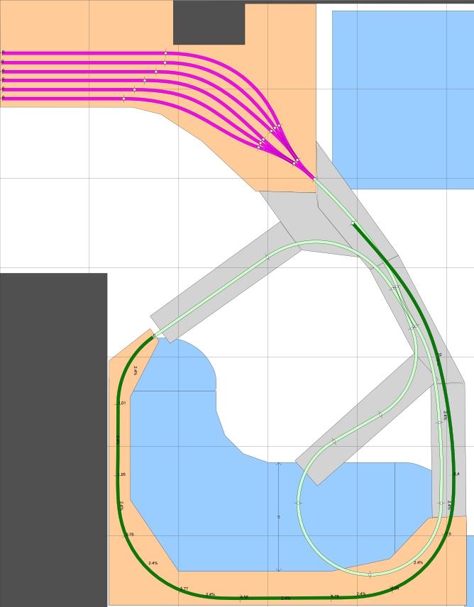

Projet très intéressant et réfléchi mais j'ai sauté sur ma chaise quand j'ai lu ce qui suit
Raphael a écrit: TJD Jouef courte.
Chacun fait ce qu'il veut mais cela serait très dommage. Une telle TJD est une source d'emm.. sans fin, de quoi être dégouté à vie du train. en plus si elle est dans une partie cachée c'est presque suicidaire, du moins pour le matériel.
Ce truc ne respecte pas les normes de roulement donc déraillement assuré en dehors du Jouef des années 70.
Ce truc à des cœurs en plastique ENORMES et isolés, donc arrêt en plein milieux assurés à moins d'arriver dessus à fond.
Je sais, j'en avais une sur mon réseau d'ado: une galère .... Tout simplement parce que je n'avais pas du quoi me payer une Fleischmann ou une PECO et que cela me gagnais quelques cm en longueur.
enfin moi ce que j'en dis.
Salutatiosn amicales.
Re: Gare terminus VU 25Kv EpV (HO)
Messagepar Raphael
10 Fév 2011, 00:02
Disons que c'est la seule que j'ai trouvé (dans anyrail) dont la géométrie me permettait de faire le triangle de retournement de façon correcte.
Maintenant, effectivement, si je trouve ce qu'il faut en plus "standard", je prend. Faut juste pas que je prenne n'importe quoi d'autre au risque de casser complètement le plan de voie dans cette partie déjà bien complexe.

Nouvelle version du sous sol.
La voie en vert sombre c'est la rampe de 2.4% qui vient de la gare.
J'ai abandonné le triangle de retournement, suite à la suppression de la TJD jouef :siffle: . Du coup j'utilise une boucle de retournement de diamètre 40 (voie caché donc pas très grave, je peux agrandir au pire, mais ça me mange de la place.
Je peux même rajouter quelques voies courtes en haut avec une aiguille supplémentaire avant l'aiguille symétrique.
Ce plan me plait bien.. :mrgreen:

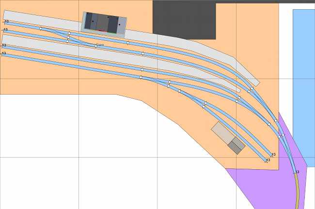

je change de plan pour ma gare.
Toujours époque V, a quelques approximation près.
Toujours en terminus, 3 voies à quai.
Par contre, je me demande si les voies de la halle (en bas à droite) sont correctement placée. peut être devrait elle être placé en bas à gauche? et un petit EP à la place?
Que pensez vous de ce plan? par rapport au précédent?

Messagepar liebaut
19 Avr 2011, 19:25
Salut
Perso, je le trouve mieux qu'avant :cool:

23 Avr 2011, 23:20
Eventuellement, mettre un tiroir pour la halle sur la gauche, mais je laisserais la gare à droite.

XTof_vl a écrit:Eventuellement, mettre un tiroir pour la halle sur la gauche, mais je laisserais la gare à droite.
Tu veux dire la halle n'est ce pas?
