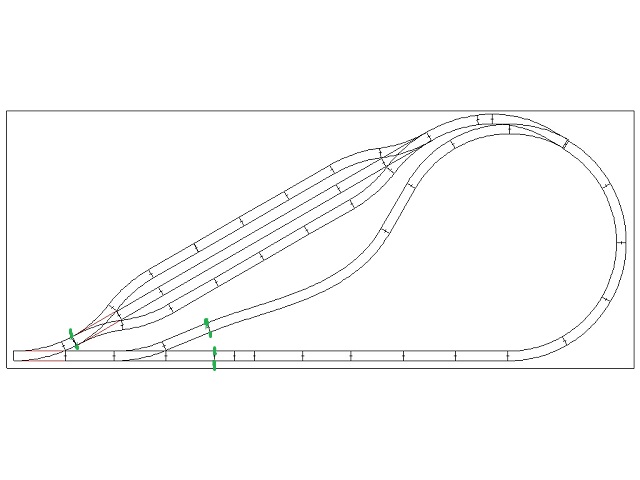

Bon je me lance j'ai transformer l'image bmp en jpeg et redimentionné, les points en vers sont les endroits ou je vais mettre des éclisses isolante,Quelqu'un a t 'il déjà fais ce genre de boucle de retournement?????
Cordialement.
Thierry

Les eclisses ne sont pas au bon endroit. Tu ne peux mettre dans la partie "boucle" qu'un seul train, sinon tu auras des problèmes d'intensité maximum. En effet, un module de boucle de retourneement se règle sur l'intensité maximum et doit être réglé sur le train le plus consommateur, mais pas plus.
Dans ton cas, la partie "boucle" commencerait apèrs l'aiguillage en courbe jusqu'à avant le deuxième aiguillage du bas.
Tu pourrais aussi à la place de l'aiguillage triple mettre 2 aiguillages en courbe pour avoir des voies de rangement plus longues.

XTof_vl a écrit:Les eclisses ne sont pas au bon endroit. Tu ne peux mettre dans la partie "boucle" qu'un seul train, sinon tu auras des problèmes d'intensité maximum. En effet, un module de boucle de retourneement se règle sur l'intensité maximum et doit être réglé sur le train le plus consommateur, mais pas plus.
Merci pour tes conseils, et sans vouloir t'embêter pourrais tu me faire un plan avec les emplacements des éclises isolantes et des aiguillage en courbes pour avoir des voies de rangement plus longues, si bien sur tu en a le temps je débute et je suis encore dans la brume du digital :mur:
merci

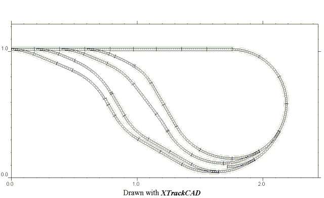

Bon, c'est pas trop précis, j'ai pas trop bien placé les rails, mais voici une idée de ce que je voulais dire! Pas oublier que je ne connais pas ce jeu de rails là!

Je te remercie d'avoir trouvé du temps à me faire un plan, c'est vrais que cela me ferais plus de places pour rangé mes convois... donc a retenir, hier je suis aller chez mon revendeur en matériel ho (entre nous ils n'y en a pas beaucoups sur ma région plus de 120km aller retour) et il m'as dit que mes eclises étais a la bonne place!!!!!!

Mais je peux bien te confirmer que pour une boucle de retournement en digital, su ton dessin, elles ne sont pas à la bonne place. Si j'y pense, je modifie le dessin ce soir, sinon, me le rappeler.
