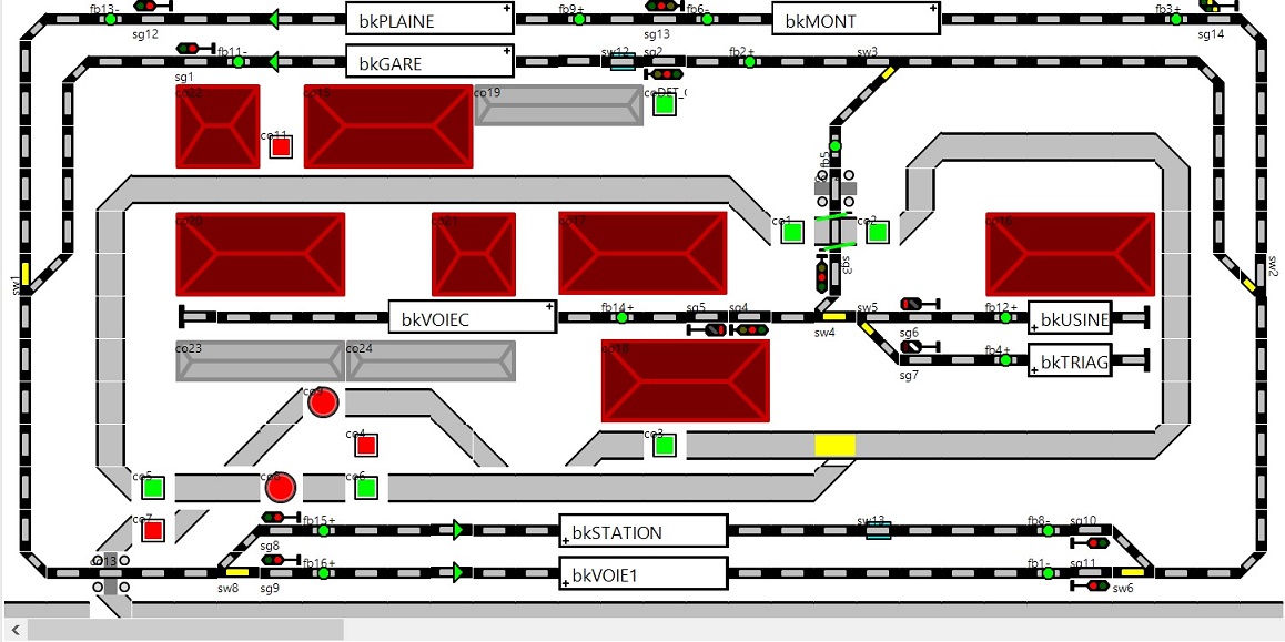

Sur mon réseau j’ai utilisé une configuration identique, les Blocs mesurent 92 cm avec 2 zones de détection par consommation de courant de 46 cm, chaque zone est « enter » ou « in » suivant le sens de marche, la symétrie permet d’avoir un comportement identique dans chaque sens. Dans la vidéo il y a 3 blocs, les locomotives circulent en mode aquarium, elles s’arrêtent presque à la fin du bloc (les blocs sont situés entre les feux). J’ai juste ajusté le CV4 des locomotives pour les arrêter au bon endroit (je pourrais faire mieux).
