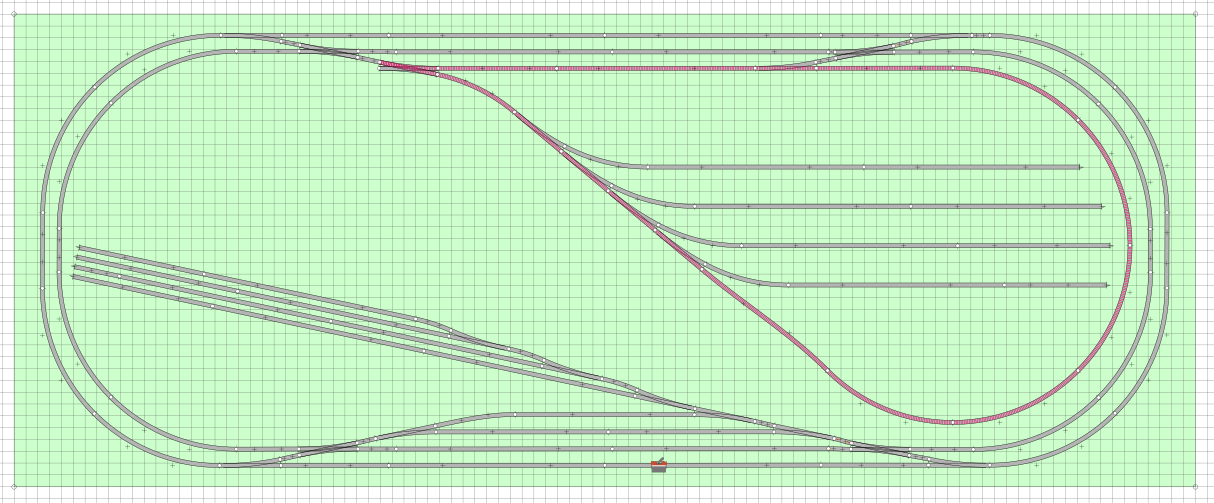

Nonodudu76 a écrit:Il semblerait que ce soit encore plus court de l'autre coté à la remontée.
Bonjour Nono,
C'est ce que je pensais au départ, mais si tu regardes l'ensemble des plans (surtout le 3D) de l'autre coté c'est une voie sans issue, il n'y a qu'un seul coté puisque c'est une boucle de retournement.
Jean-Paul
PaulXpress
Messages: 1254
Localisation: Pays de Retz
Re: Réseau de Dyllinger, premier réseau, sur planche évoluti
Messagepar DYLLINGER
31 Mar 2024, 11:39
Nonodudu76 a écrit:
PaulXpress a écrit:Moi ce que j'ai tout de suite remarqué, c'est qu'au début de ta pente tu n'as à peine 30 cm pour commencer à passer sous les voies. Donc avec une pente de 2,5 tu n'auras que 0,8 cm de hauteur.
En fait c'est toute cette partie qui est une rampe.
C'est en une seul voie, la rampe sert d'accès à la boucle de retournement.
Roco Z21 noir, routeur roco, Z21 blanche, moteurs MTB MP5, voie peco code 75 aiguillages et TJD electrofrog. Modules roco10808 et 10836.

DYLLINGER a écrit:En fait c'est toute cette partie qui est une rampe.
Je n'arrive pas à visualiser l'ensemble.
Cela veut dire que le train rejoint le niveau 0 là où il l'a quitté (surligné en rose par Jean-Paul) dans l'autre sens ?
Dans ce cas, où vas la partie non reliée à gauche ?
tout est en pente mais cette pente passe sous des voies. Quelle distance linéaire de voie y-a-t-il entre le début de la pente (niveau 0) et la première voie sous laquelle passe cette rampe ?
Si, comme le suppose Jean-Paul, cela ne fait que 30cm, ce n'est pas assez pour descendre suffisamment pour passer dessous.
Personnellement j'ai un endroit du réseau ou il y a 6 cm entre le haut du rail et le dessous la planche supérieure. Tout passe, mais il ne faut pas moins...

Bon j'ai revu ma copie :
J'ai essayer de prendre un maximum en compte vos remarques, j'espères que je part dans la bonne direction.
je penses tout de même conserver la boucle de retournement au niveau -1, ça me fera 2 boucle de retournement, mais au moins je peut aller sur n'importe quelle voie dans n'importe quel sens.

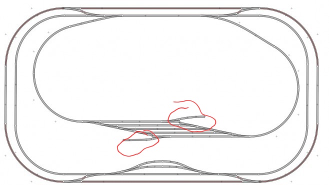

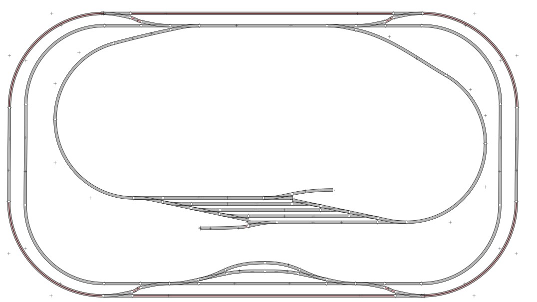

Messagepar Nonodudu76
31 Mar 2024, 23:34
Un peu dans cet esprit, avec :
- Une gare plus belle comme tu l'as fait (j'ai fait vite sans fignoler)
- en plus une boucle de retournement inférieure comme tu veux le faire
Nono :dodo: :debout: :coucou:
Albert Einstein
Nonodudu76
Messages: 680
01 Avr 2024, 09:54
Pas mal l'idée, mais j'ai du mal à comprendre l'intérêt de ces petites excroissance.
