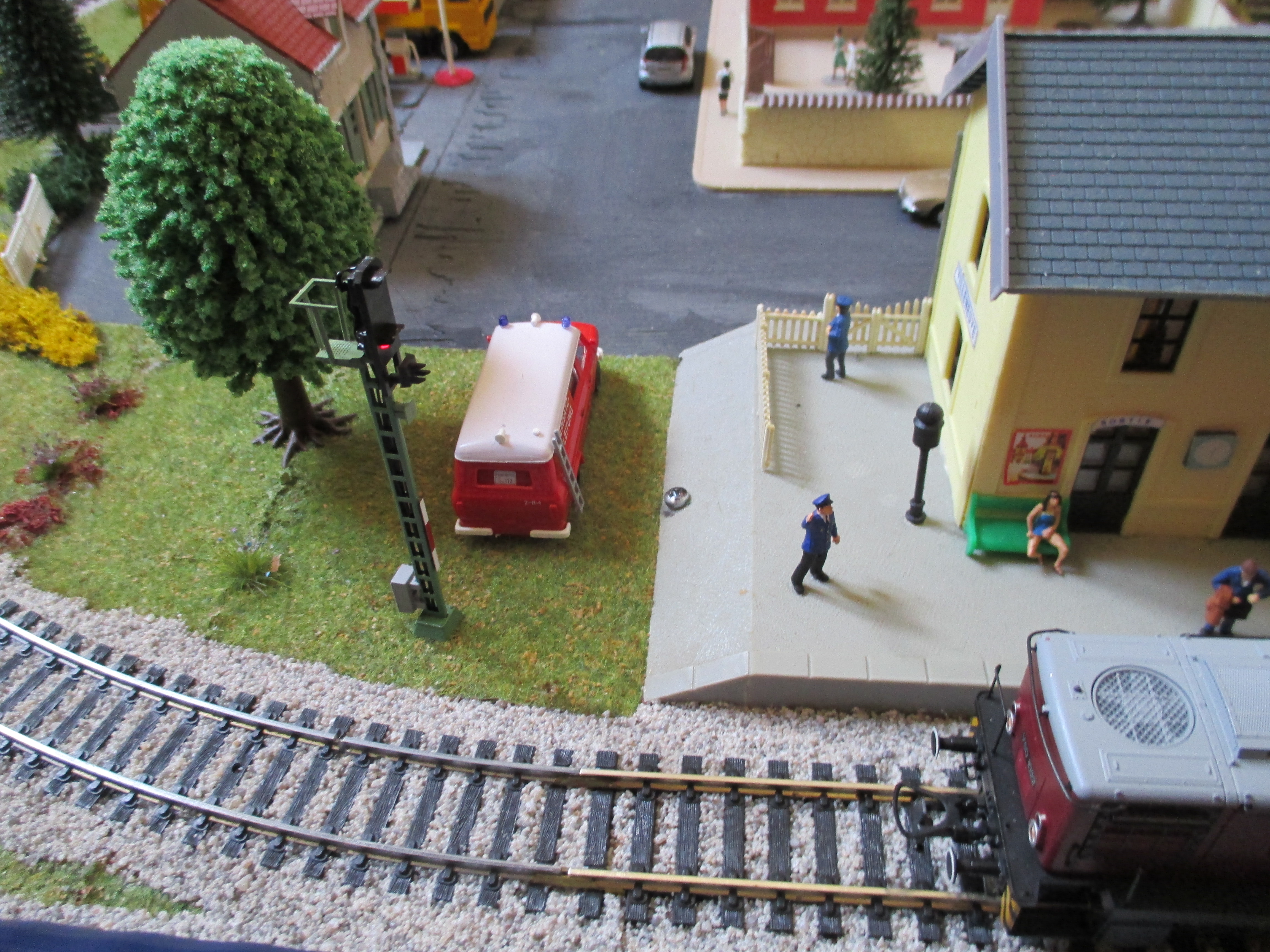

Une petite mise à jour.

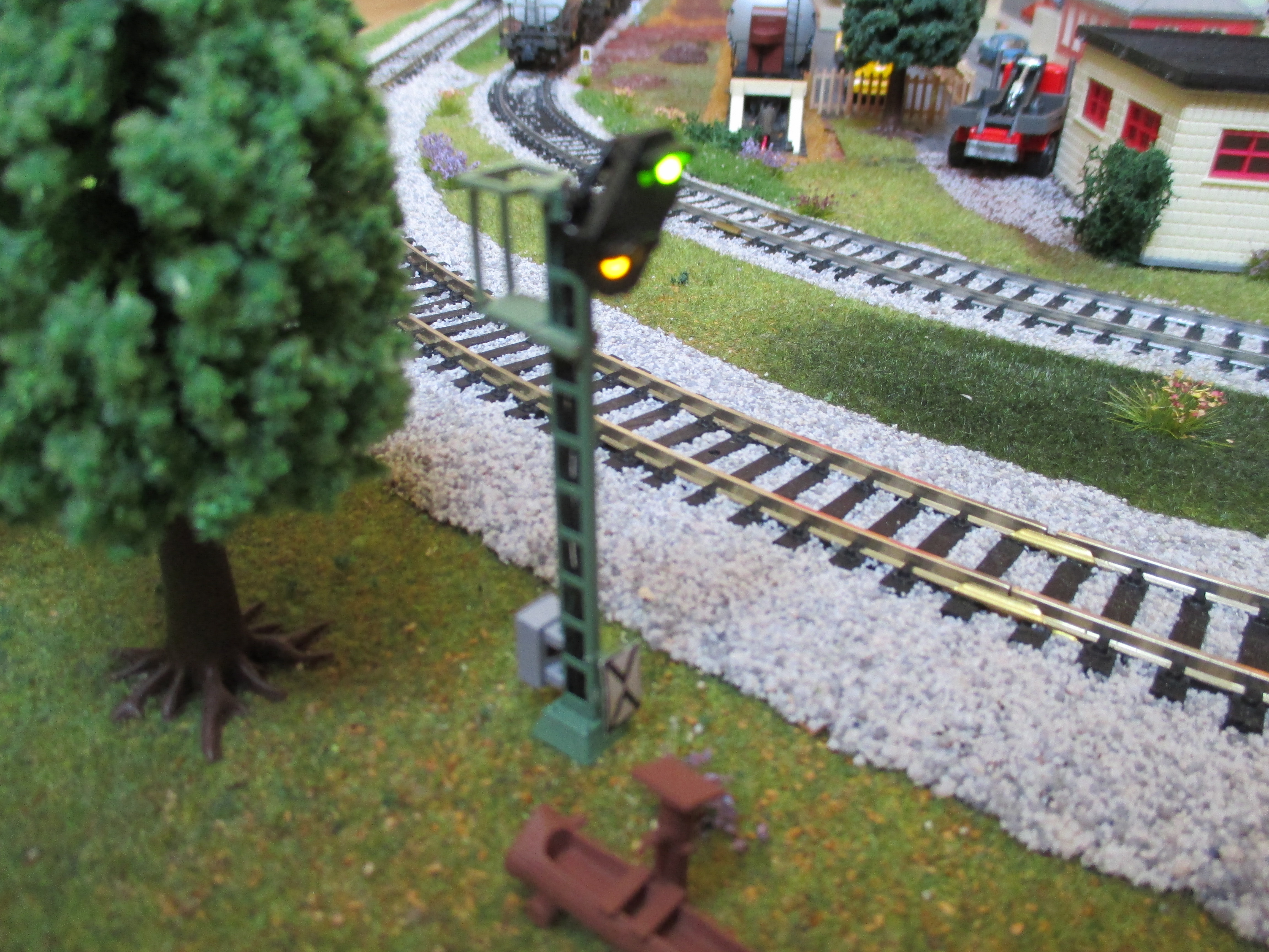

J'ai ajouté 3 blocs sur la voie 2 pour compléter ma gestion par RocRail et j'ai ajouté un signal supplémentaire devant la gare sur la voie 2 :
Et en plus un signal distant sur la voie 1 :
Maintenant je vais pouvoir faire rouler 4 trains dans la prochaine vidéo !

Avec l’ajout de 3 blocs sur la voie 2 je peux faire circuler 4 trains avec RocRail.
Après la mise en service des signaux de bloc sans problème (avec le module Z21 switch DECODER), quelques difficultés pour faire fonctionner mes signaux à 3 aspects ou plus reliés au Z21 signal DECODER, RocRail s’emmêle les crayons avec les adresses générées par le module ROCO, seule la première adresse fonctionne bien ! Pour les autres, en mode linéaire, il faut saisir les numéros sans remise à zéro…Mais dans ce cas l’aspect du signal ne change pas dans RocRail et en saisissant O, 1, 2… l’aspect change mais pas le signal ! Avec les informations trouvées sur le forum RocRail, c’est bon tout fonctionne, j’ai même l’aspect 1 rouge et 2 blancs pour mon signal de sortie !

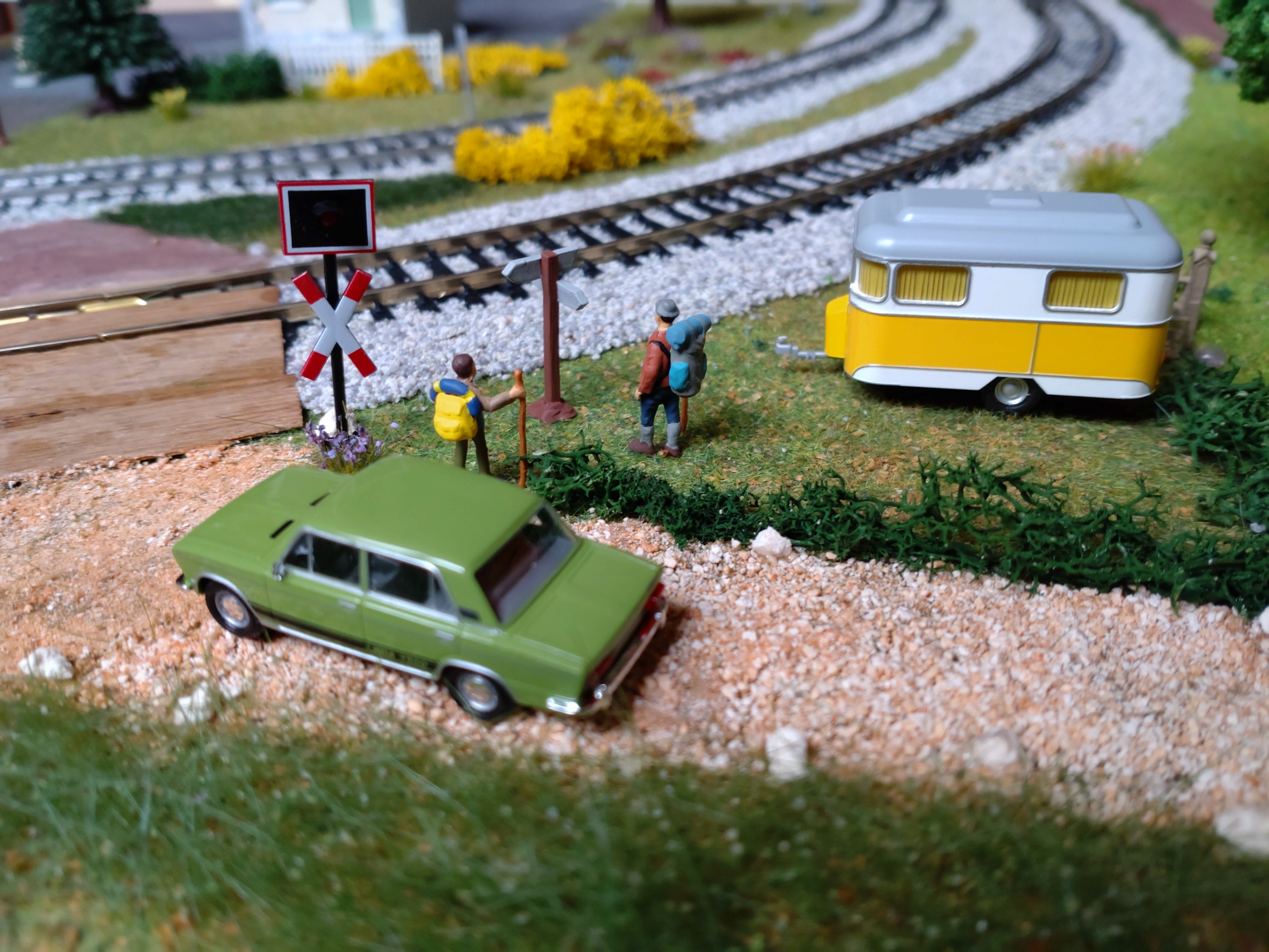

Un petit ajout de 2 Croix de ST André pour protéger le PN, il me reste à les insérer dans RocRail.

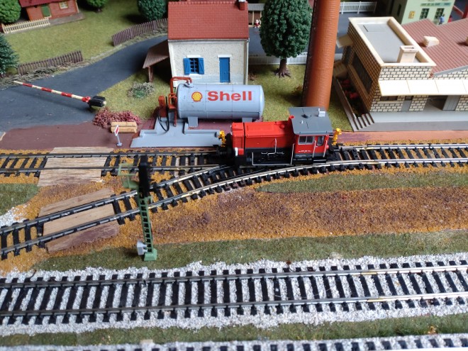

Et pour étancher la soif des locomotives une citerne de GO :

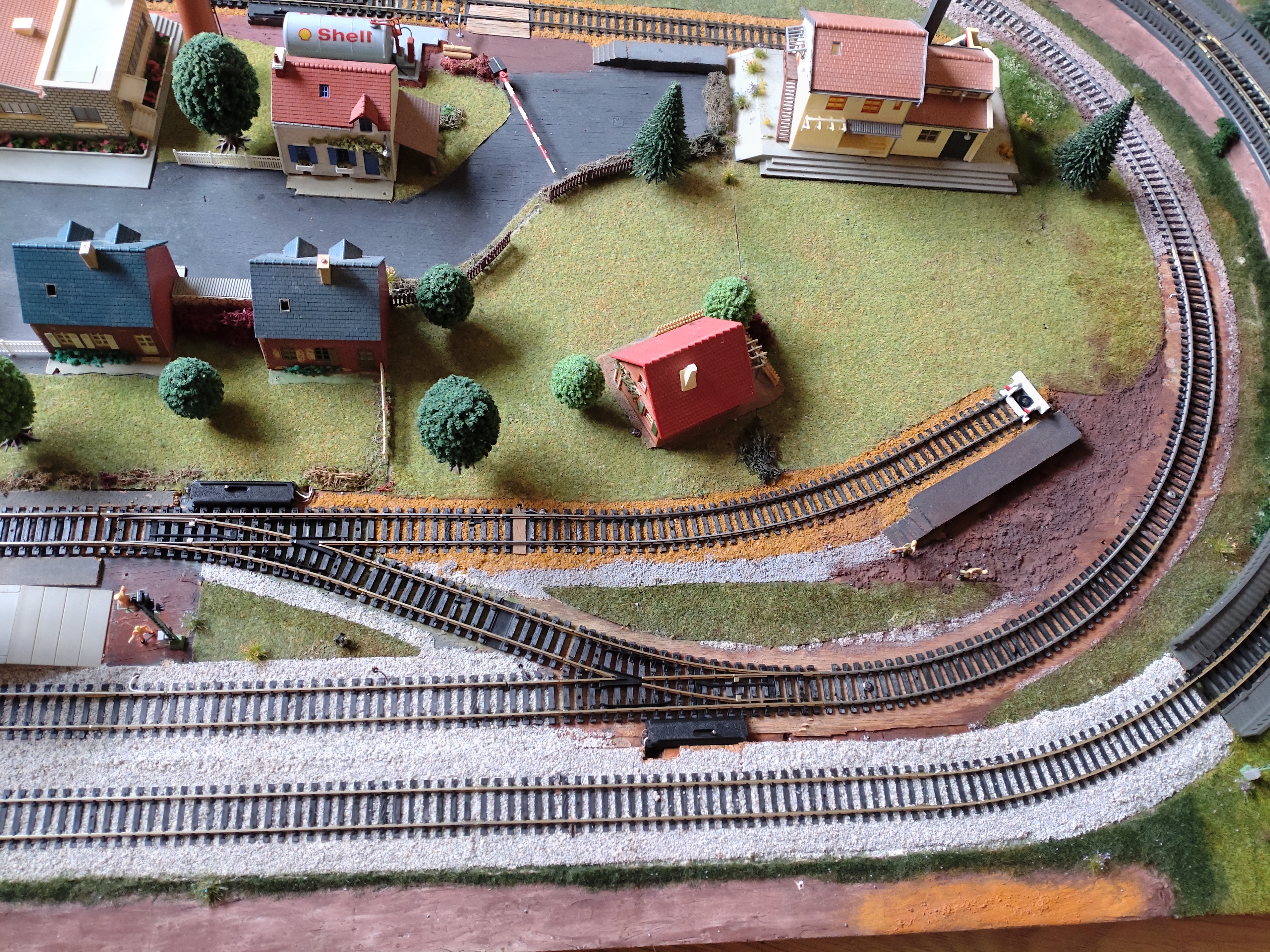

Gros travaux sur mon vieux réseau, c'est le RVB !
Un appareil de voie qui donne des signes de faiblesses lors des tests avec RocRail. Dommage c'était amusant de voir les locomotives rentrer et sortir seules des voies de garage, très joueur ce RocRail !
Pas le choix, à remplacer, heureusement il me reste encore des APV en bon état, déballastage obligatoire sur la moitié de la courbe avec un rail cassé lors du démontage mais ça passe !

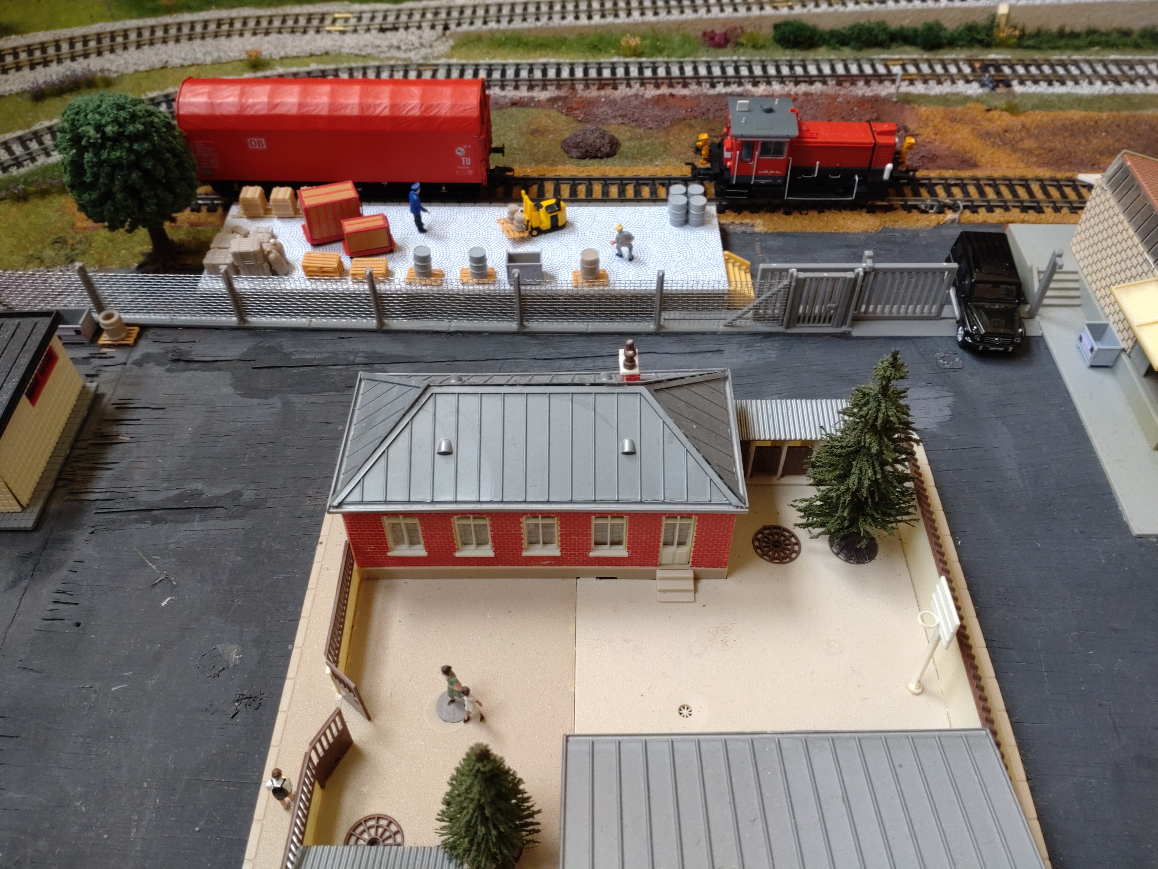

Ajout d'un quai de déchargement de marchandises au niveau de l'usine avec quelques accessoires et la pose d'une grille.
