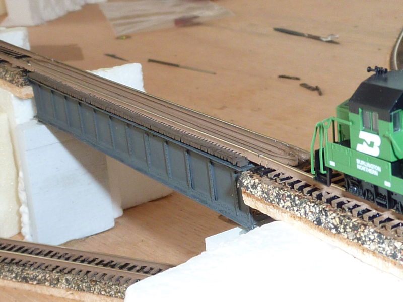

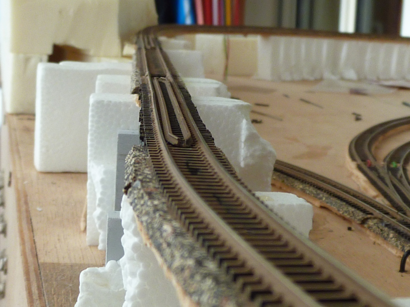

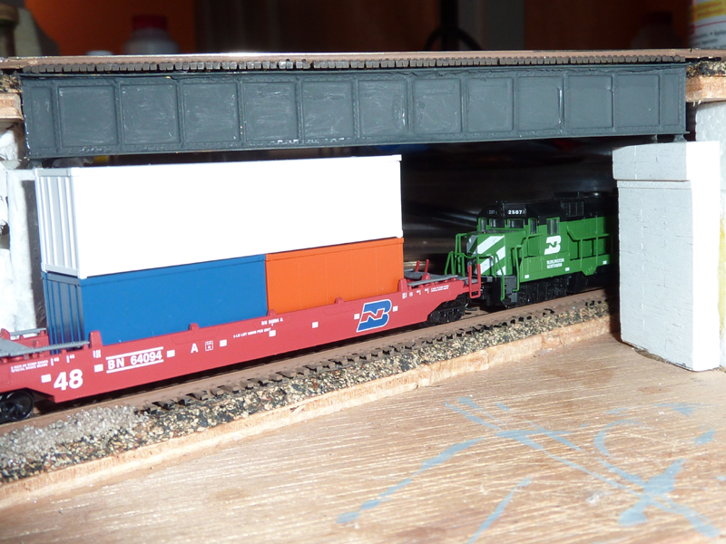

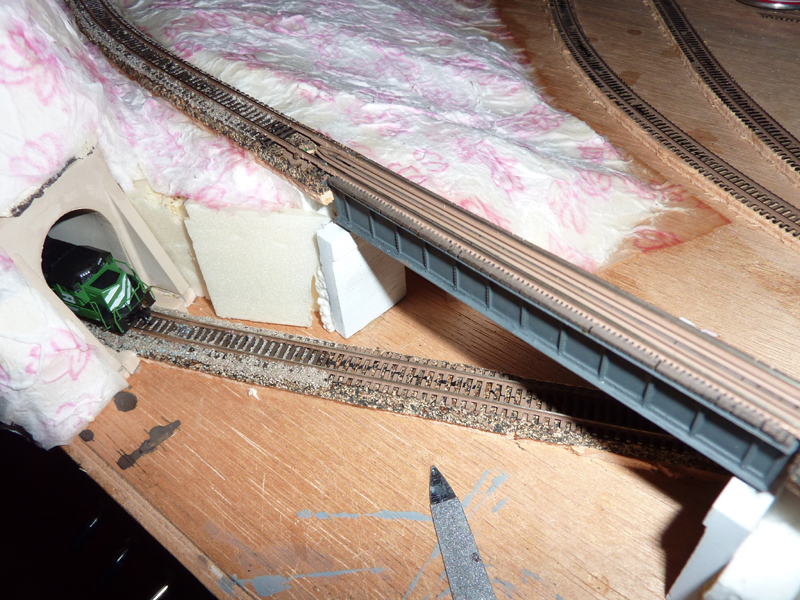

Passage supérieur. Le pont est un kit Micronart.
L'alignement des deux ponts supérieurs.

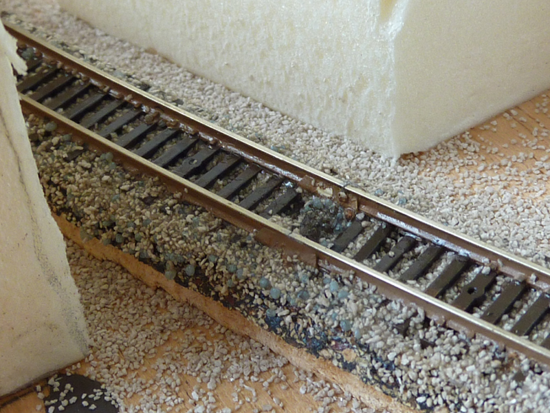

Début de ballastage.

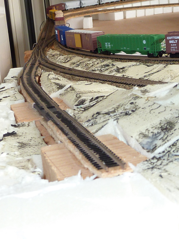

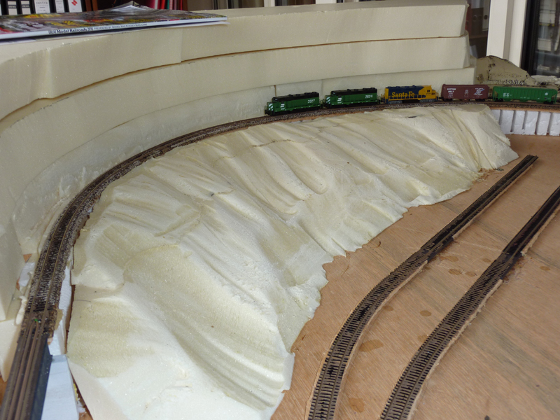

Relief découpé au "hot knife".
Fabrication du relief avec empilement de plaques de poly extrudé.

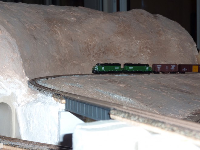

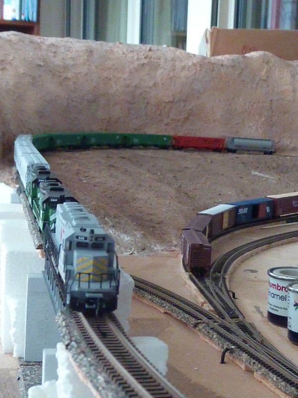

Portail de tunnel, produit par un artisan US dont j'ai oublié le blaze. J'ai collé sur le pourtour interne un papier bristol d'une dizaine de cm de long peint à la peinture Humbrol Enamel pour simuler la voûte.
Bien qu'il ne fasse pas partie de mes objectifs de faire rouler du double-stack sur une shortline, je voulais néanmoins que son gabarit soit compatible. Ca me permet d'y faire circuler des autoracks dont le gabarit est semblable...

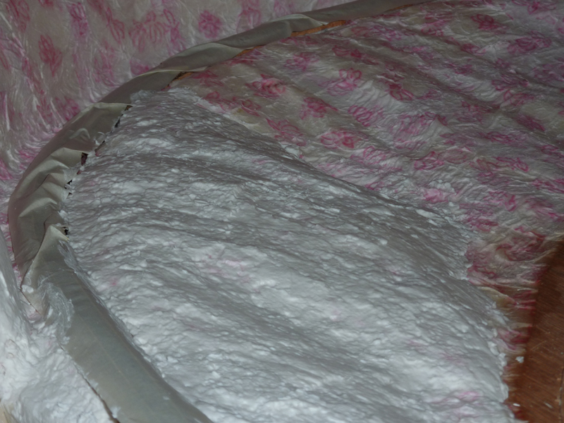

Après avoir découpé le relief en poly au hotknife, j'ai étalé une couche de Sculptamold. Ensuite j'ai étalé et collé dessus avec un mélange eau/colle blanche du faf à train pour "arrondir les angles" (au sens propre).
Ensuite peinture du relief à l'aérographe. Pas très satisfait du résultat un peu trop uniforme à mon goût. Vais trouver une autre méthode... :roll:

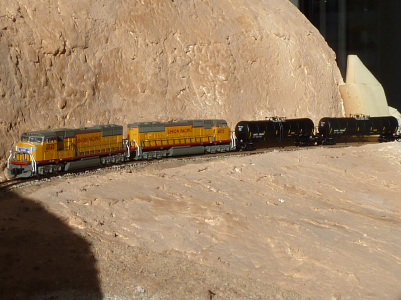

Vu de près, avec de la grosse cavalerie upesque dont on dira que c'est un détour sur une shortline suite à des travaux ayant interrompu les mouvements sur la ligne principale...

Un convoi de trémies à grain et chimiques, vu sur la partie supérieure du réseau.

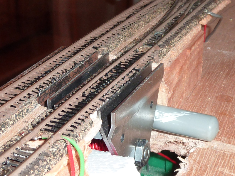

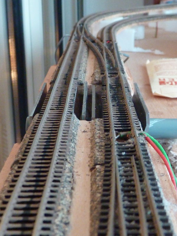

"Cross-Over". Les structures parallèles aux deux voies que l'on devine en position médiane sont des dételeurs électromagnétiques (mes attelages sont de chez Micro-Trains, technologie Kadee). A ce stade, seuls les rails sont peints et les traverses pas encore. ;)
Vue des dételeurs de profil. J'ai coincé une tête de stylo pour le stabiliser, qui disparaît sous le relief.

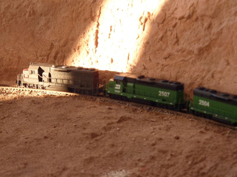

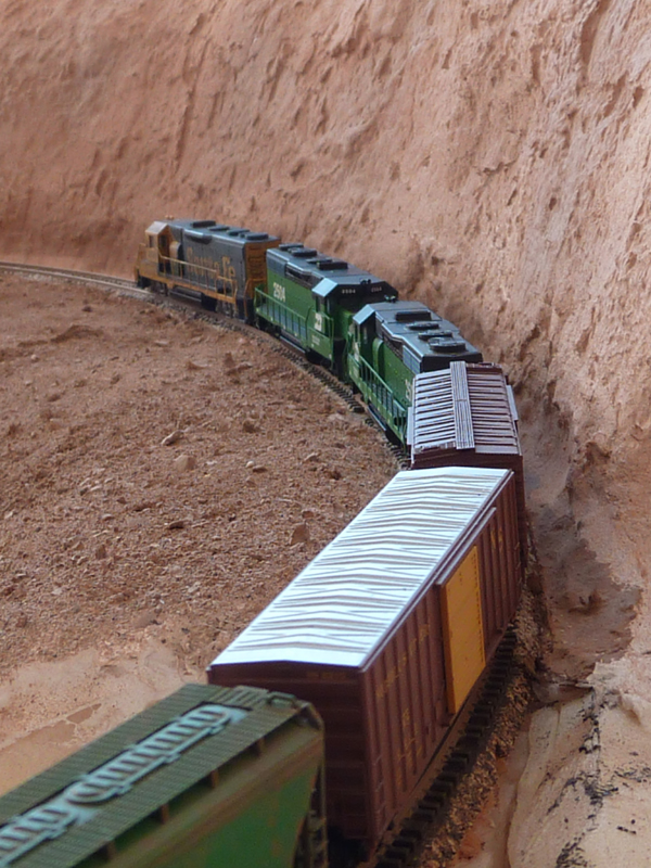

Un convoi monte vers le point culminant de la ligne derrière une triplette de GP35.
Effet de lumière dans un canyon.
