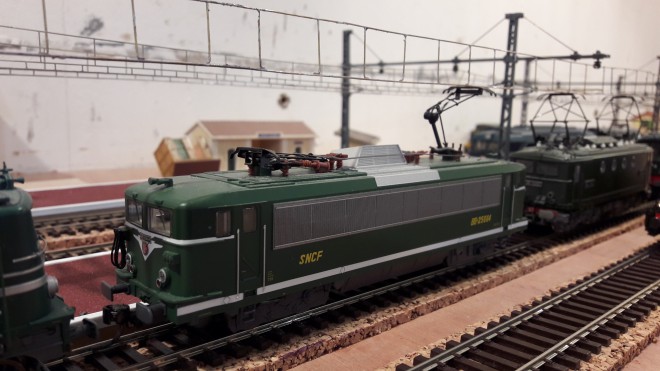

J'adore ton réseau, pour de l'"éphémère" je le trouve vraiment bien. C'est quoi tes attelages, ça à l'air pas mal.

C'est du Kadee cela permet un attelage/dételage très doux ,un peu capricieux avec les timons d'élongation,surtout en refoulant sinon j' ai des attelages harpon Roco que je trouve ,a défaut d’être esthétique, très fonctionnelle et tampons joint

Ce que concerne des attelages - il y a un excellent article dans ce forum. Étant naturellement un homme incrédule :oops: , j'ai moi-même vérifié tout ce qui était écrit.
Conclusion: l'attelage Kadee est un choix inappropriée pour le matériel roulant avec les tampons en combinaison avec le système de l'attelage court. Cela ne fait pas l'attelage Kadee mauvais.

C'est bien ce que j'ai lu. Et du coup je pense que ça n'ira pas pour moi, mais j'aime bien compléter mes connaissances.

Je suis d'accord l'attelage Kadee n'est pas adapté pour notre système européen ,il a tendance a faire du tricot :ggg:
si on a une rame avec un peu de poids et surtout en refoulement mais par contre assez esthétique et un dételage très pratique
Deuxième problème pour Kadee les attelage doivent être réglé avec précision en hauteur sinon ,gare au dételage intempestif pour une simple dénivellation de la voie (transition début de rampe)
et les boitiers Nem ont une certaine liberté de cotes .....
Mais pour un réseau US ben ..c'est l'idéal et adapté :D
comme je l'ai écrit précédemment j'ai un panachage d’attelage kadee pour les marchandises et Roco pour les rame voyageur .
Bon c'est vrai, pas très esthétique mais efficace pour roulement a tampon joint et a mon avis fiable

En résumé je ne sais pas la solution idéal !! et je ne sait pas si il existe une solution

Pas seulement US mais pour tous les réseaux qui utilisent des attelages automatiques (Australie, Afrique du Sud, URSS/Russie, Malmbana en Suède). Même pour les modèles du réseau russe, on utilise des attelages courts (Fleischmann, Märklin, Roco) pour les voitures voyageur parce que leur prototypes ont des tampons.
