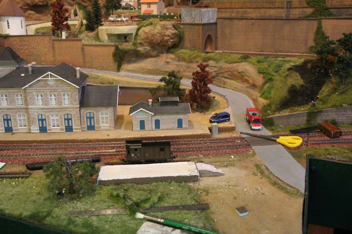

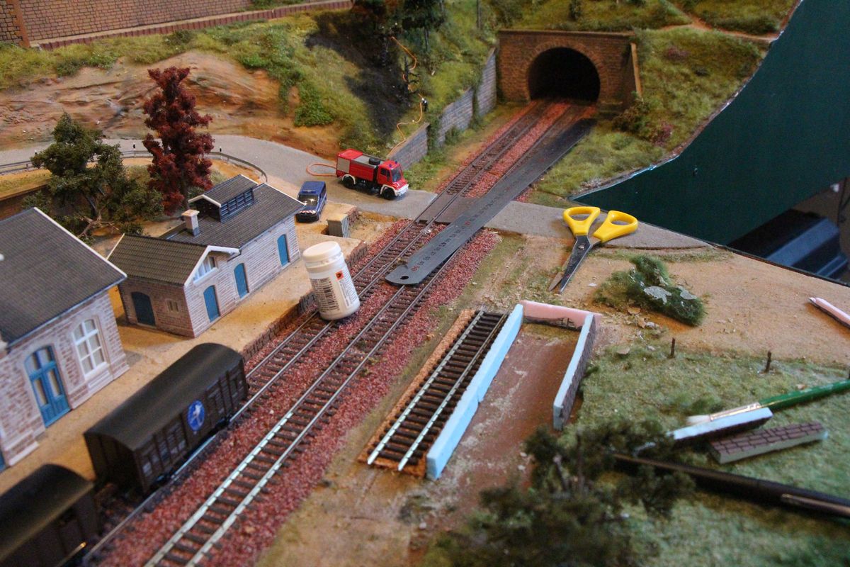

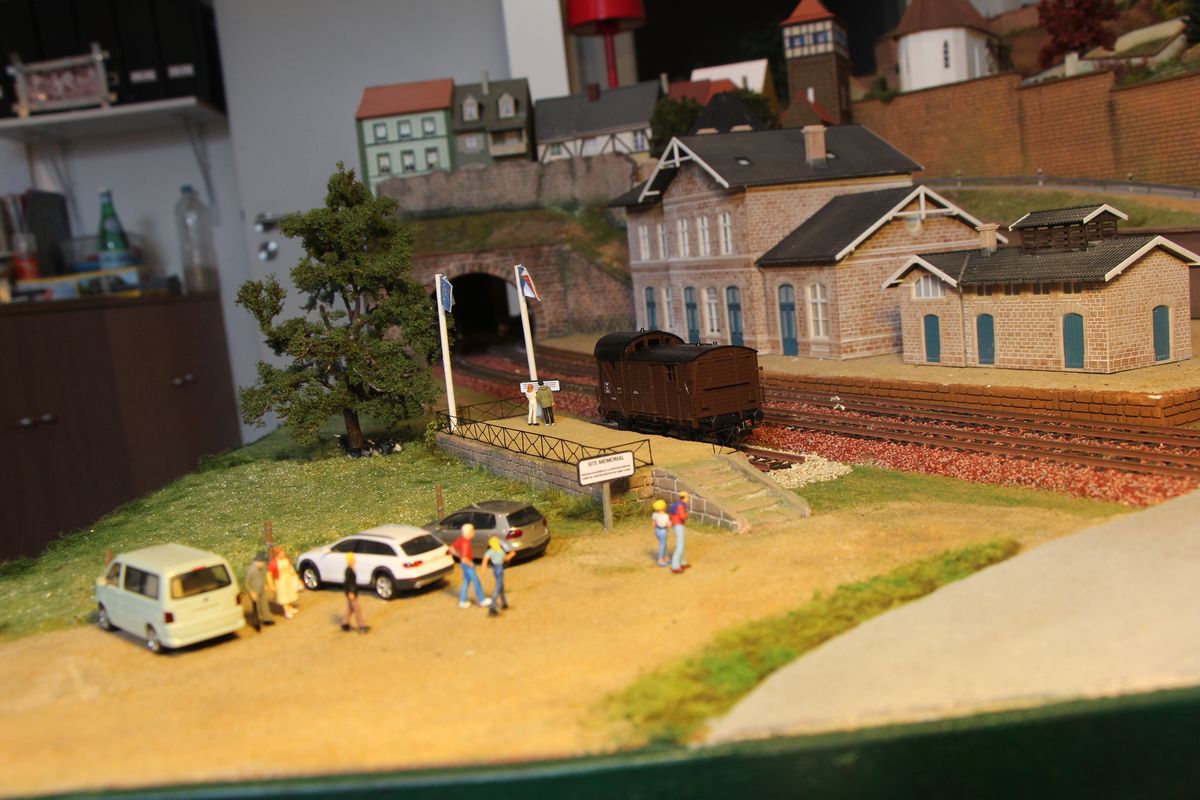

Donc, on enlève la menuiserie Jouef et on fait les premiers essais de placement d'un bout de l'ancien quai aujourd'hui détruit.

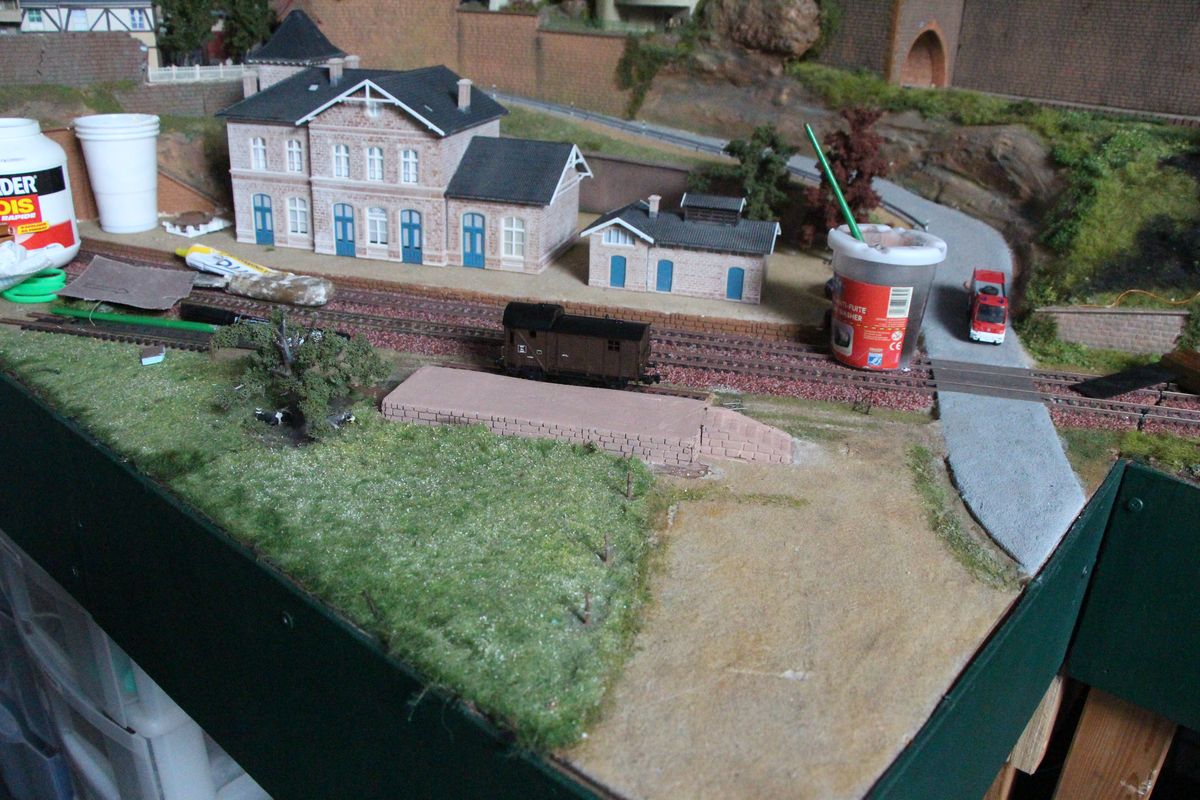

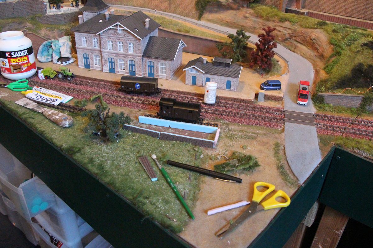

Après le petit repérage des dimension du quai, mise en place des murets, remplissage avec du Polystyrène extrudé et fine couche de plâtre.

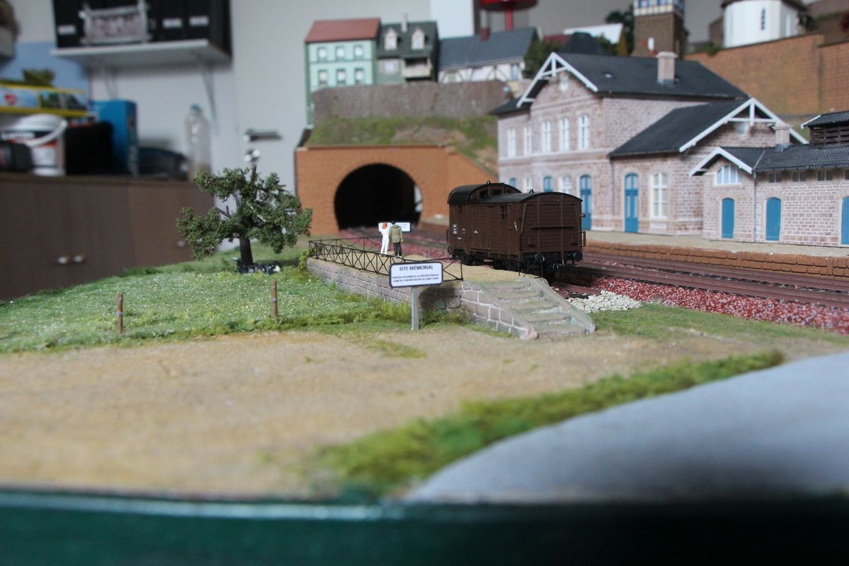

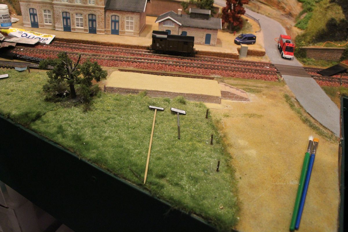

Puis mise en peinture couleur grès vosgien (Heki 7101) et badigeonnage avec du joint de briques pour terminer par le collage du sable à décor GPP.
Comme souvent, le temps de séchage est plus long que la réalisation en elle même. J'en ai profité pour réaliser les panneaux explicatifs qu'on voit dans l'herbe sur la 2ème photo.
Suivra la patine de l'ensemble et le fignolage de l'ensemble du site. Ballastage de la voie sans trop de patine cette fois-ci, avec pose des panneaux explicatifs.

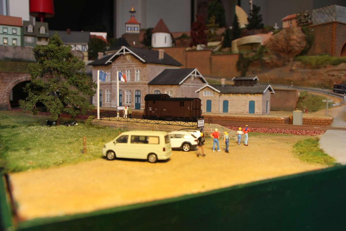

Le site n'est pas tout à fait terminé, mais il avance, il y a même déjà les premiers visiteurs.
Prochains travaux, terminer le site et surtout le portail d'entrée du tunnel à l'arrière.
Il va falloir maintenant que je fasse des recherches pour trouver le bon wagon époque II.
A+ pour la suite Gigi57

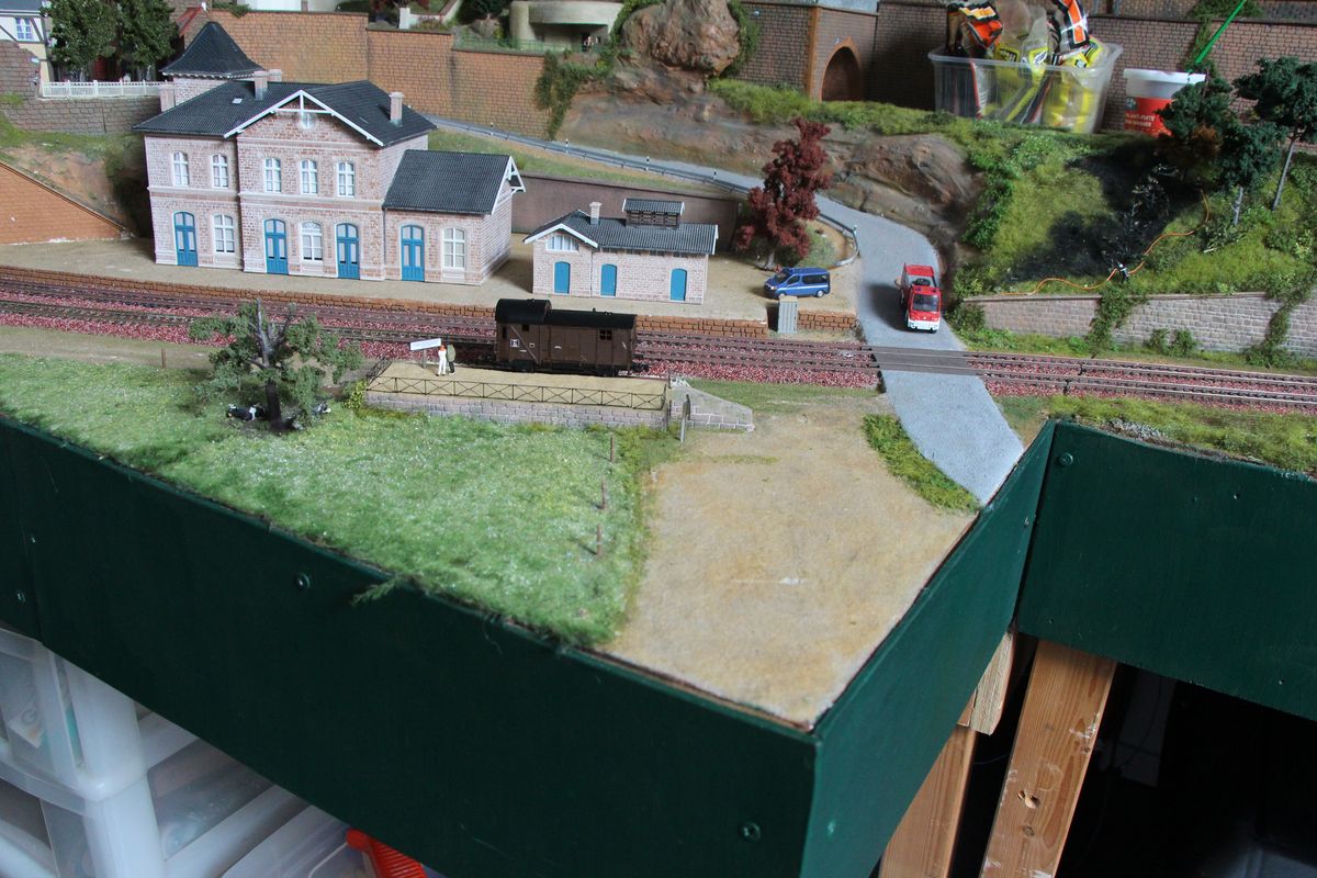

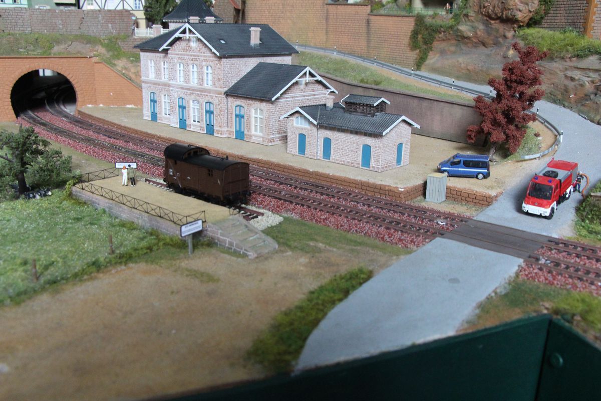

Le site mémorial avance avec la pose de drapeaux et surtout l'arrivée de nouveaux visiteurs.
