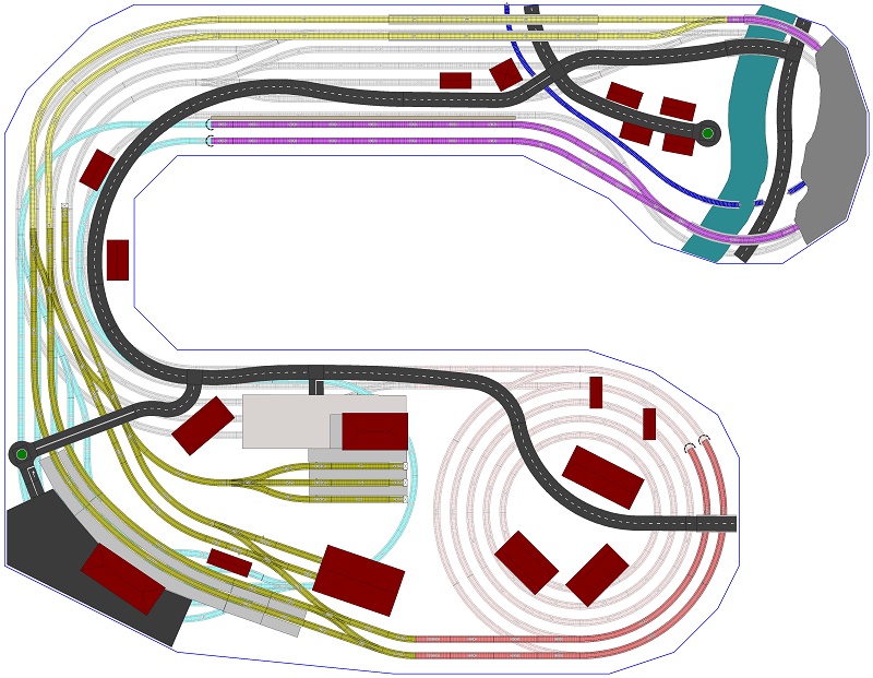

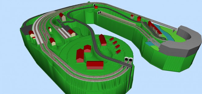

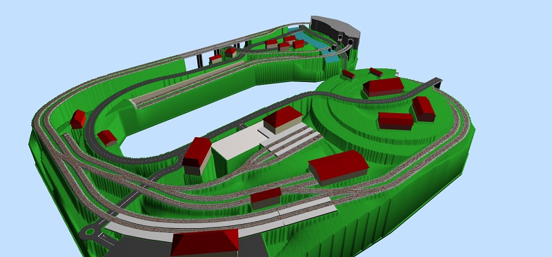

Voici donc le nouveau projet.

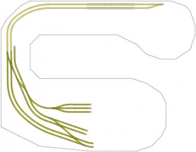

Voici maintenant les différents niveaux:

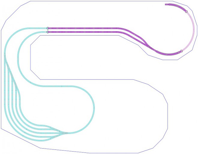

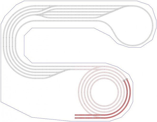

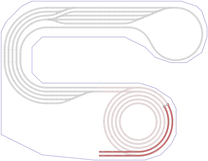

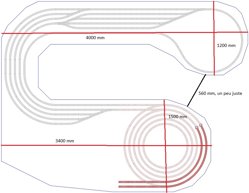

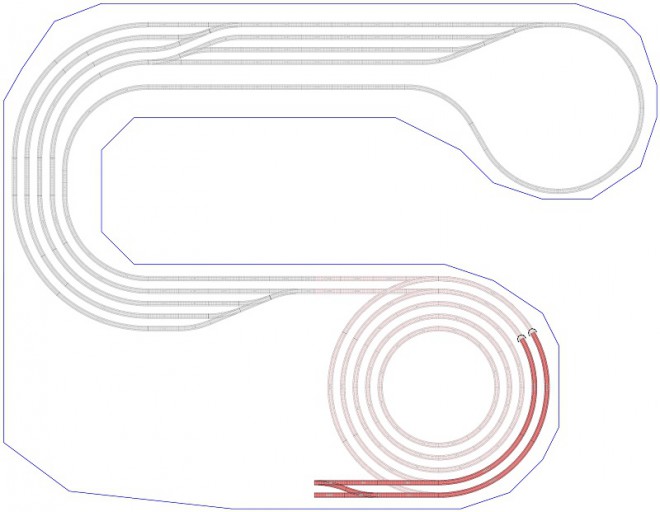

La gare cachée du niveau 0 mm et la double hélice:
Avant que vous ne posiez la question, les 3 cercles de voies au centre de l'hélice disparaîtront à la construction.
Ils ne sont là que pour simuler le terrain au-dessus de la boucle.

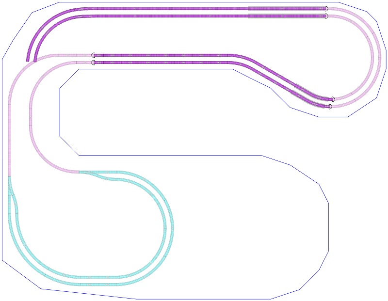

La descente et la boucle de retournement avec voies de garage du niveau 200 mm:

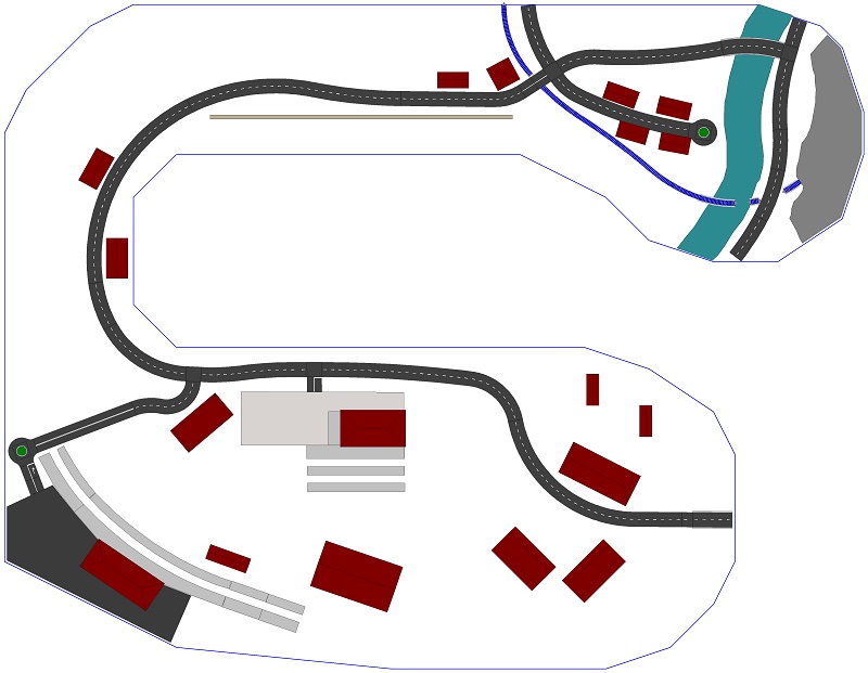

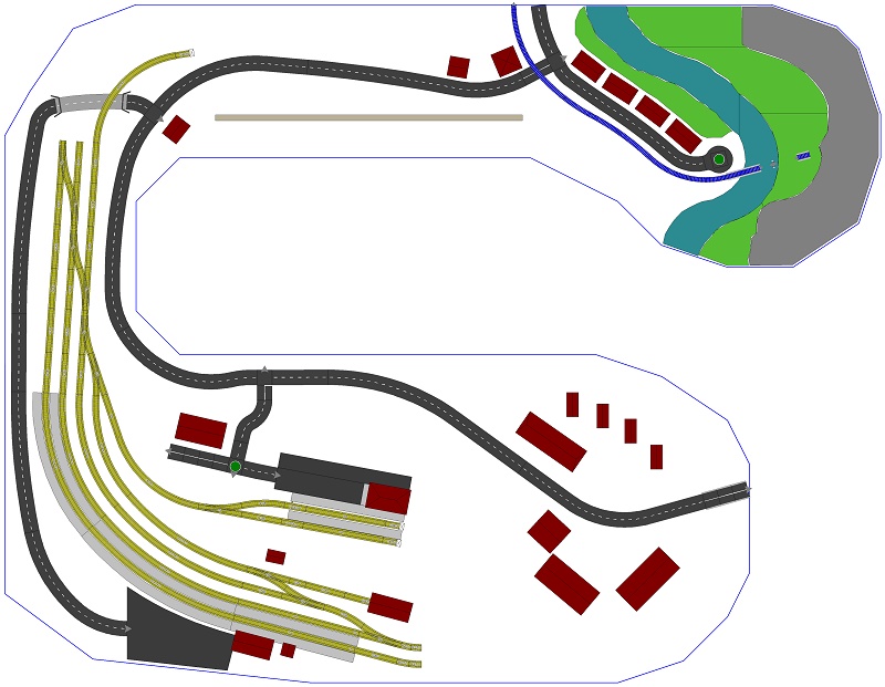

La gare et la voie:
Les différents éléments provisoirs de décors:

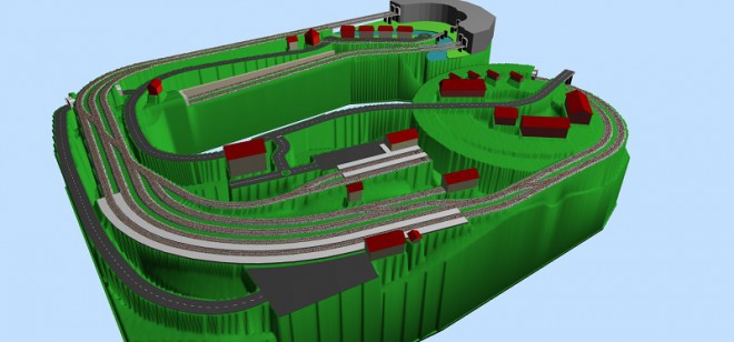

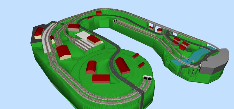

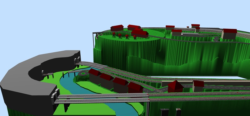

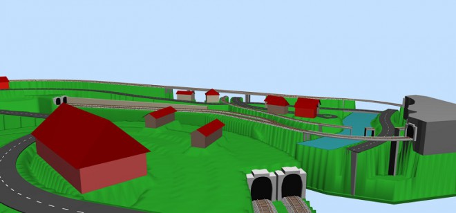

Voici quelques vues 3D:

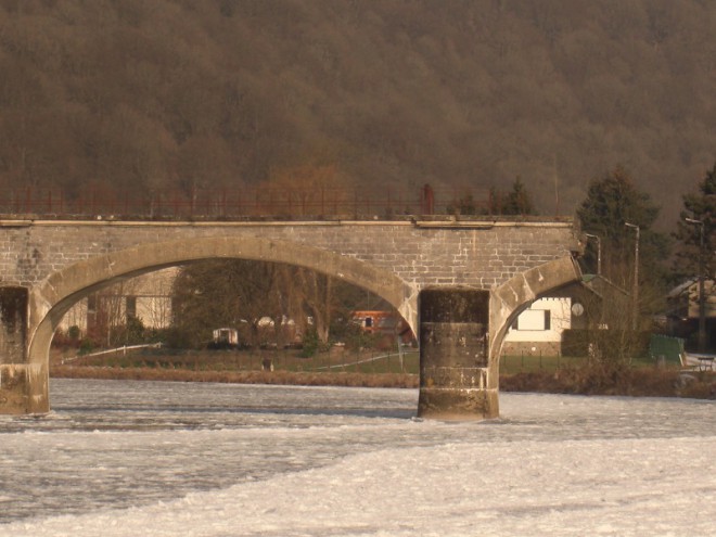

Sur cette dernière, au aperçoit mieux le pont cassé du vicinal.
Voici une photo du vrai:

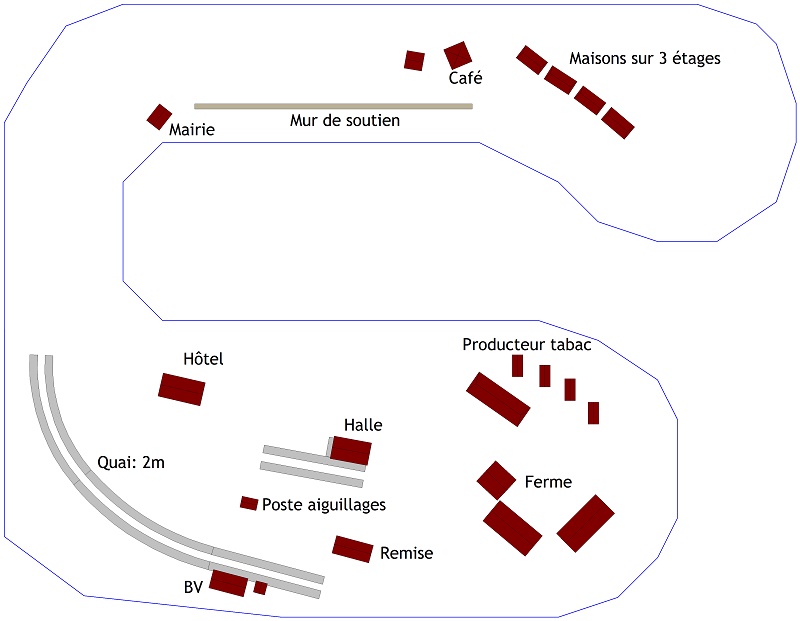

Concernant les bâtiments, je me doute que l'échelle n'est pas bonne, mais c'est pour me donner une idée.
Par exemple, je pense mon BV trop grand pour une gare secondaire.
Sur l'hélice, il y a une ferme et mon producteur de tabac avec les 2 séchoirs.
La rue en cul-de-sac, le long du vicinal existe vraiment, avec des maisons de 3 étages en contre-bas avec terrain sur la Semois. Ce sont généralement des locations pour les vacances: 1 appartement par étage.
Pour la partie gare, il y a la remise-atelier, la halle marchandises et le poste d'aiguillage.
Pour les autres, il y a l'hôtel de la gare et divers bâtiments.
Tout cela est provisoire.
Par exemple, la route à droite le long de la falaise pourrait disparaître au profit d'un camping. C'est même à peu près certain.
Passons maintenant aux dimensions:
La table mesure 4 m pour la branche du haut, 3,4 m pour celle du bas et 2,9 m pour celle de gauche.
Pour les différences de niveaux, il y a juste au-dessus du début du niveau 200 un écart compris entre 150 et 190.
Sinon, partout ailleurs, il y a un écart compris entre 190 et plus de 300.
J'ai également pensé au fait de pouvoir le faire en modulaire. Un point que je dois encore étudier.
Désolé pour ce roman, mais je voulais être le plus complet possible.
J'espère ne rien avoir oublié.
Vos remarques, conseils et suggestions sont toujours les bienvenus.
Bonne journée à tous.
Amicalement.
Johan.

22 Mar 2016, 22:24
Je dois dire que j'aime bien : normal, c'est plus où moins ce que je veux faire :D
Juste quelques remarques :
  • pourquoi passer en voie unique au niveau boucle mauve ? Si tu restes en double voie, tu obtiens une énorme boucle ... berk peut être, mais si tu as des visiteurs, ils aiment voir tourner les trains en rond et cette grande boucle te le permet sans que tu sois scotché a ton réseau : les trains peuvent tourner tout seuls :siffle:
  • Ca n’enlève rien au jeu étant donné que ta gare offre de bonnes possibilités de manœuvres : cette boucle te permet aussi "d'envoyer des trains dans la nature" pendant que tu gères des manœuvres (il faut évidement ajouter des automatismes pour éviter que les trains ne débarquent au mauvais moment dans la gare ... automatisme qui peuvent être un simple interrupteur qui stopperait le train bien avant la gare).
  • bonne idée la gare cachée sur les voies grises : je simplifierais peut-être pour ne garder qu'un seul faisceau plutôt que 2 car celui d'en haut est peut être trop petits pour y garer un convoi.
  • par contre, faut au moins 40 à 50 cm avec le niveau du dessus sinon ca sera la galère si un train se "tank" sur ce faisceau (ce qu'il se passera forcément vu qu'il ne s'agit pas de voie de passage et vont donc s'encrasser).
  • pour la même raison, je supprimerai le faisceau de la voie bleu
D'autres auront forcément d'autres idées :ange:

Salut destroyedlolo.
Merci pour tes suggestions.
Pour la boucle mauve, c'était une question de rayon de courbure et de pente. Si je mets une voie en plus, je dois la mettre à l'intérieur et la pente devient trop importante, car en montée. Je ne peux augmenter le rayon de courbure, car alors je bloque le passage vers le centre.
Je garderai le 2ème faisceau de la gare cachée niveau 0, les voies garage mesurant 1400 mm me permettent de garer ce que je compte faire rouler: 1 loco et 4 voitures plus ou moins 1150 mm, 1 autorail avec 1 ou 2 remorques plus ou moins 1200 mm, 1 loco et 6 ou 7 wagons plus ou moins 1300 mm.
Pour les convois plus longs, il y a l'autre faisceau.
Pour la hauteur entre le niv 0 et le reste, je peux toujours faire 1 ou 2 tour d'hélice en plus.
Pour l'autre, je peux effectivement faire une simple boucle de retournement, mais cela risque de bouchonner de ce côté vu qu'il n'y a pas de zone de manoeuvre.
Je peux également déplacer les voies de garage vers le bords inférieur de la table. comme cela, je pourrais descendre un peu plus sans augmenter la pente. Comme j'aurais augmenté les tours d'hélice ça pourrait aller.
Je vais étudier tout cela. J'ai déjà commencé quelques modifications suite aux suggestions d'un ancien sur un autre forum.
Je te tiens au courant de la suite.
Encore merci.
Amicalement.
Johan.

Messagepar Pirlouit95
27 Mar 2016, 11:32
Bonjour à tous.
Suite aux suggestions de destroyedlolo, j'ai effectué quelques modifications.
1° je suis resté en double voie,
2° j'ai ajouté 2 tours d'hélice.
J'ai également aéré la zone gare, supprimé les aiguilles triples et TJD, allongé les quais voyageurs de 1400 à 2000 mm.
J'ai commencé à mettre les bâtiments à l'échelle.
Voici les différents aperçus:
Vous remarquerez une erreur au niveau du viaduc en haut: il n'est pas assez long, la route et le vicinal passe à travers la paroi.
J'ai corrigé l'erreur sur le plan, mais n'ai pas changé les snapshots.
J'attends avec impatience vos remarques qui me permettent d'apprendre.
Bon week-end de Pâques à tous.
Cordialement.
Johan.
