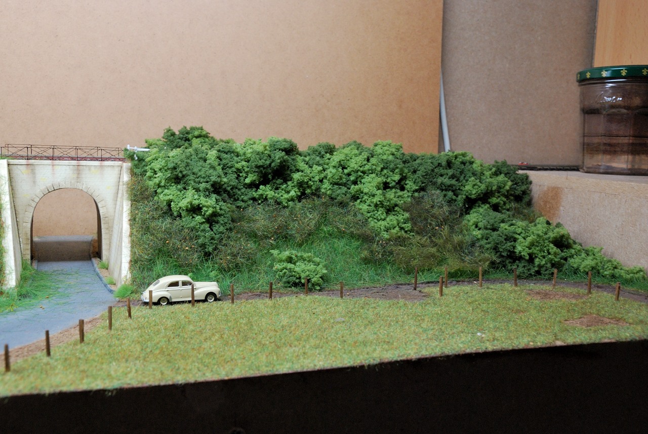

Début de la réalisation des buissons en suivant cette méthode
et voici le résultat
A suivre

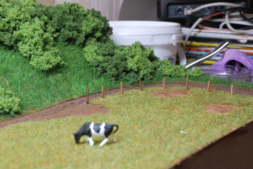

Messagepar Shay28
30 Jan 2016, 14:34
Début de la réalisation de la clôture du prêt
Début de la mise en place rien n'est collé ont y reviendra plu tard

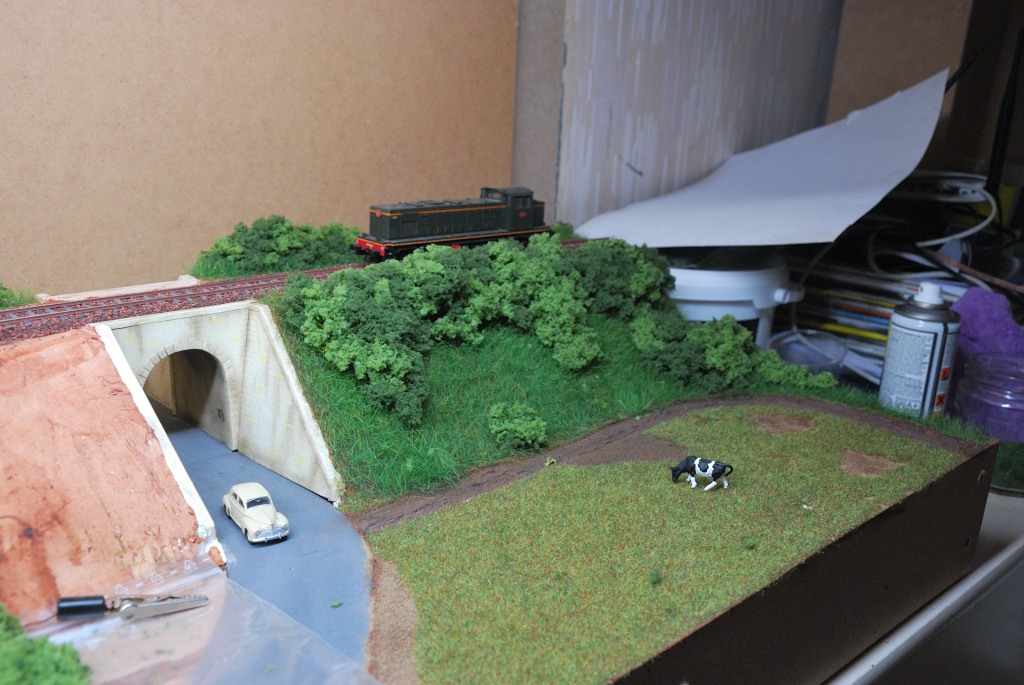

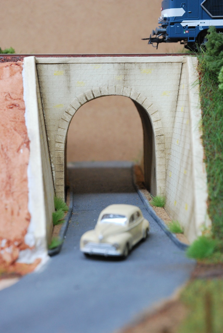

Messagepar Shay28
31 Jan 2016, 18:39
Petite finition au pont le trottoir et la rambarde
et la rambarde
c'est une Decapod
et ajout de quelque ronce

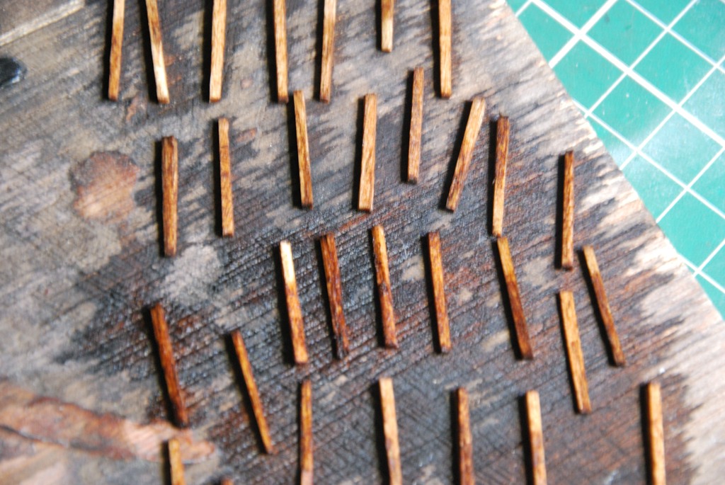

Salut

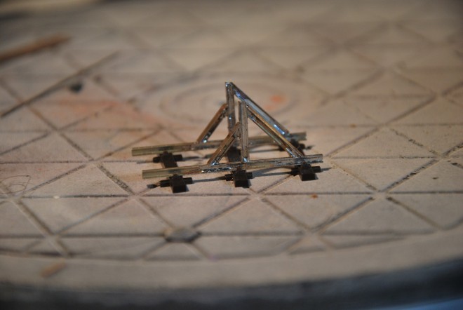

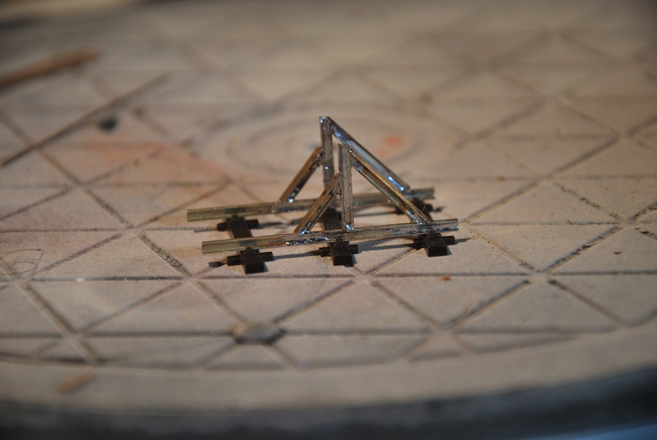

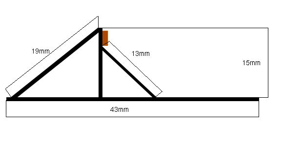

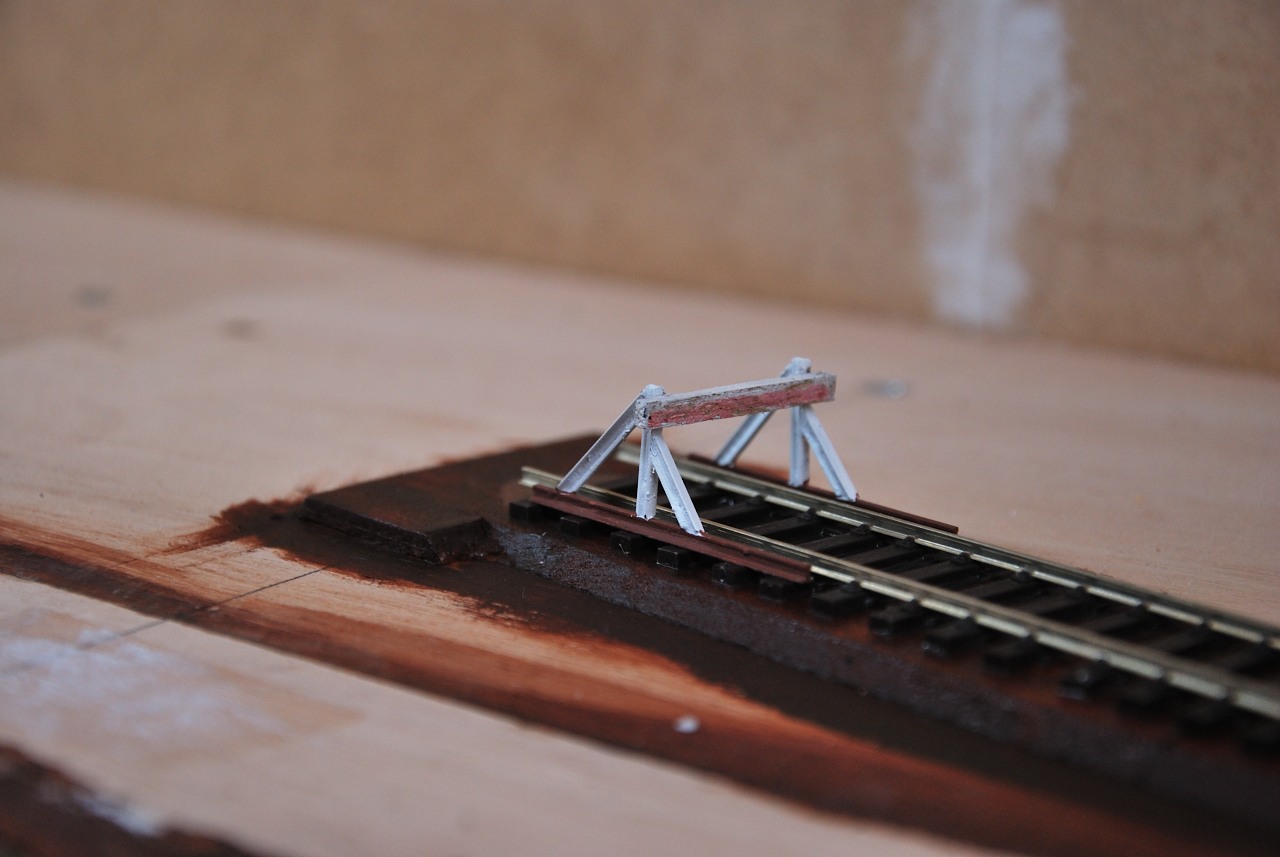

Aujourd’hui réalisation d'un butoir
Le plan
La soudure une partis qui ne fus pas des plus simple
Les 2 cotés sont fait est peint la traverse est en place

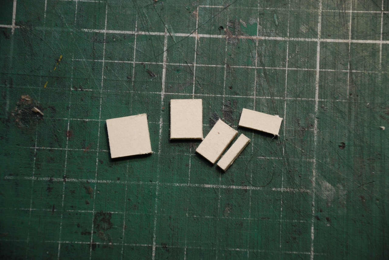

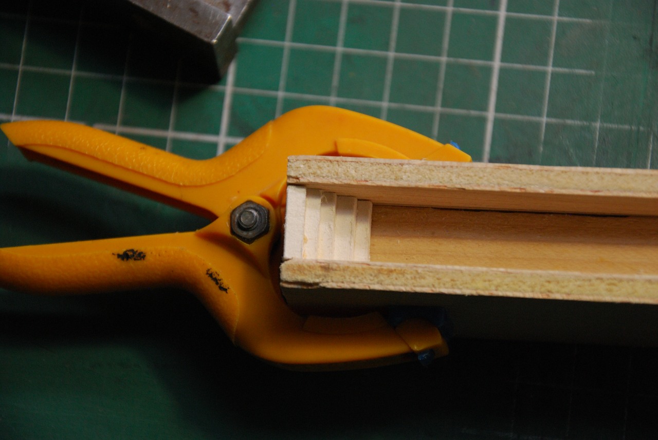

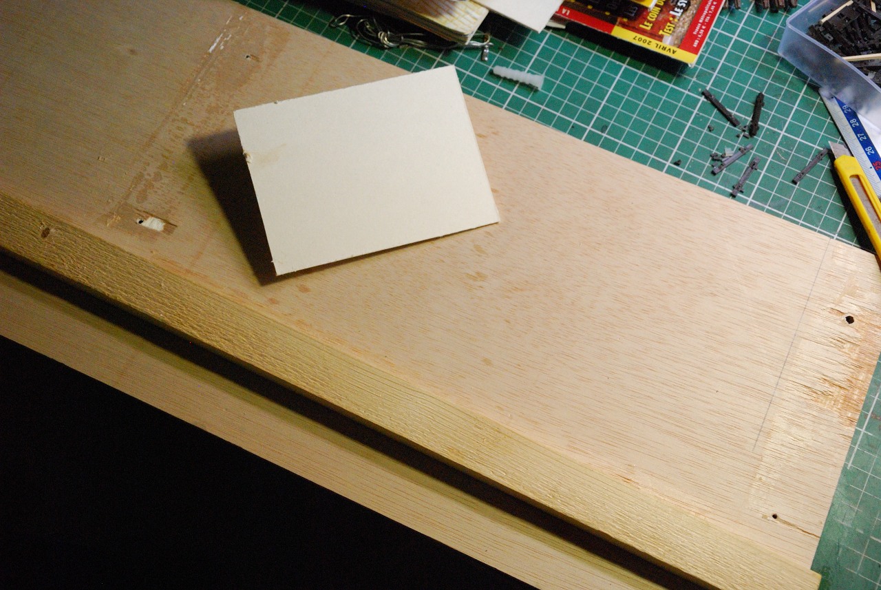

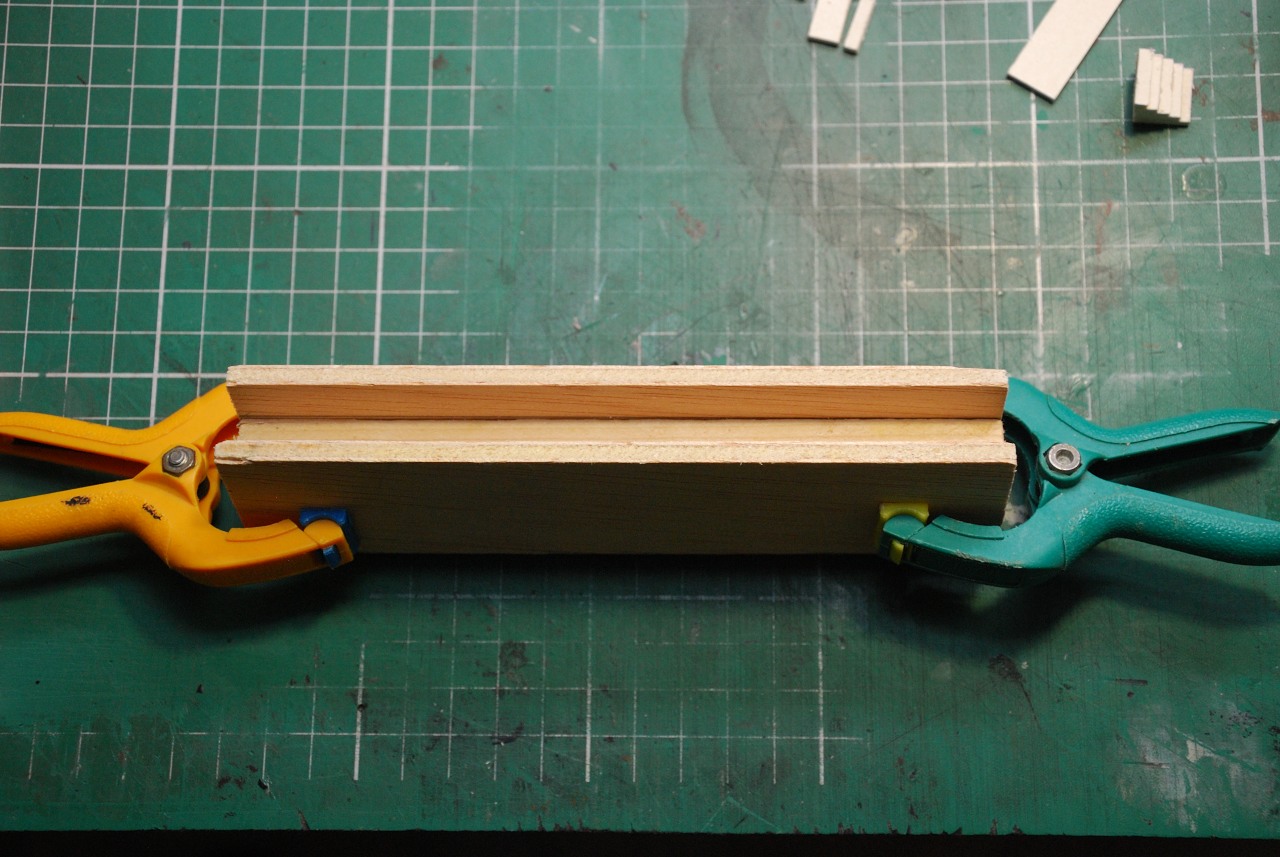

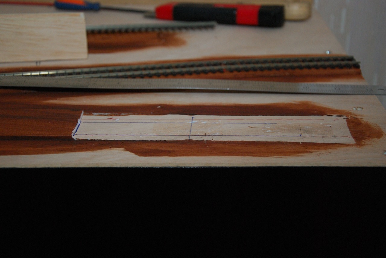

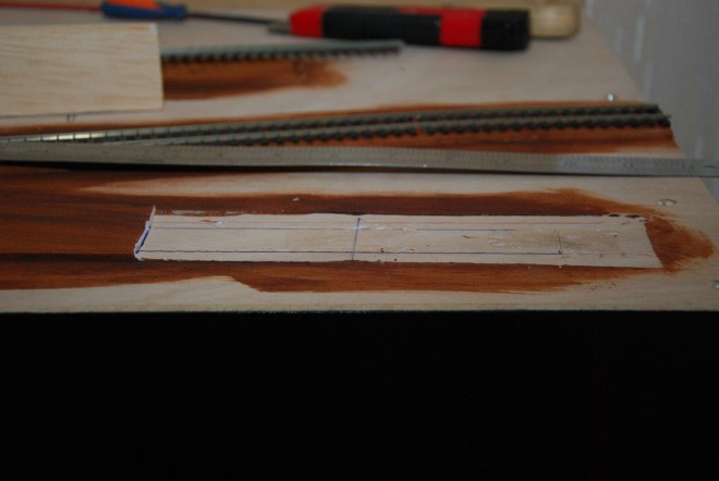

Aujourd’hui début de la réalisation d'une fosse de visite qui réponde à 2 critères
* Facile et pas cher
* À la taille que je souhaite
Il faut pour cela du CP de 5mm, une chute de tasseau 25X12mm et une chute de carton bois de 2.5mm
Colle et outils habituel.

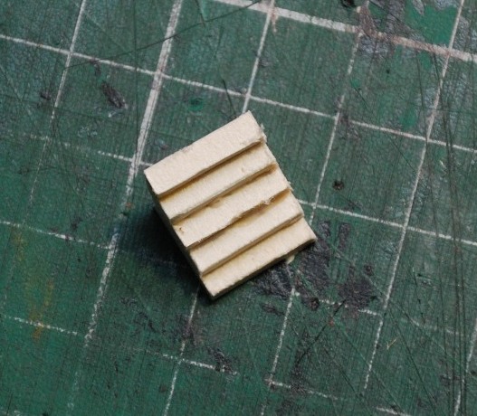

Profondeur de la fosse est de 13mm soit 5 marches, je découpe les 5 marches
chaque marche fait 2.5mm
Ensuite découpé le tasseau a la taille voulue pour moi 16cm, dans le CP 2 bandes de 16 X 5cm, ponçage pour avoir un bord bien droit ou sera collé le rail
Essai pour avoir une idée du résultat.
Puis on pose les marches, ont colle les côtés qui sont réglé à la hauteur des marches et pour finir on colle les marches.
A suivre

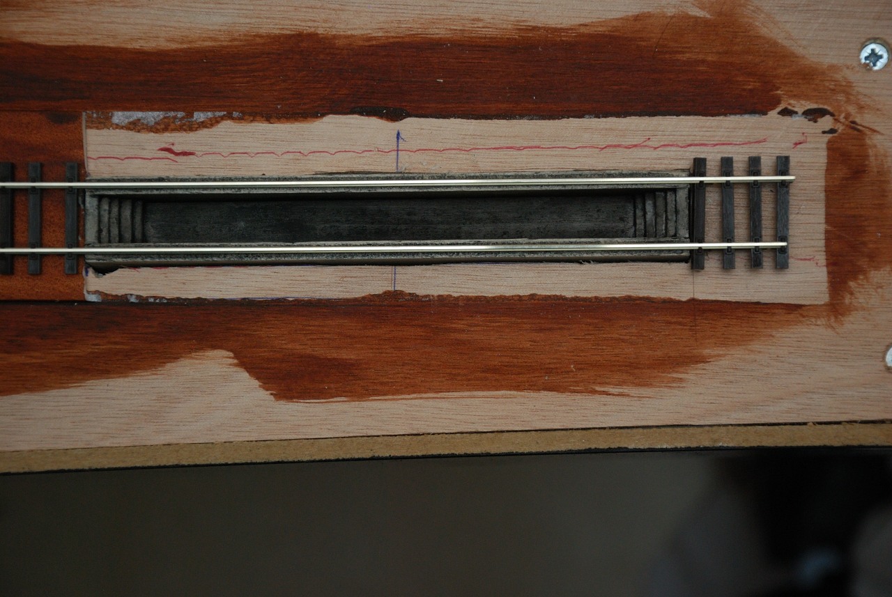

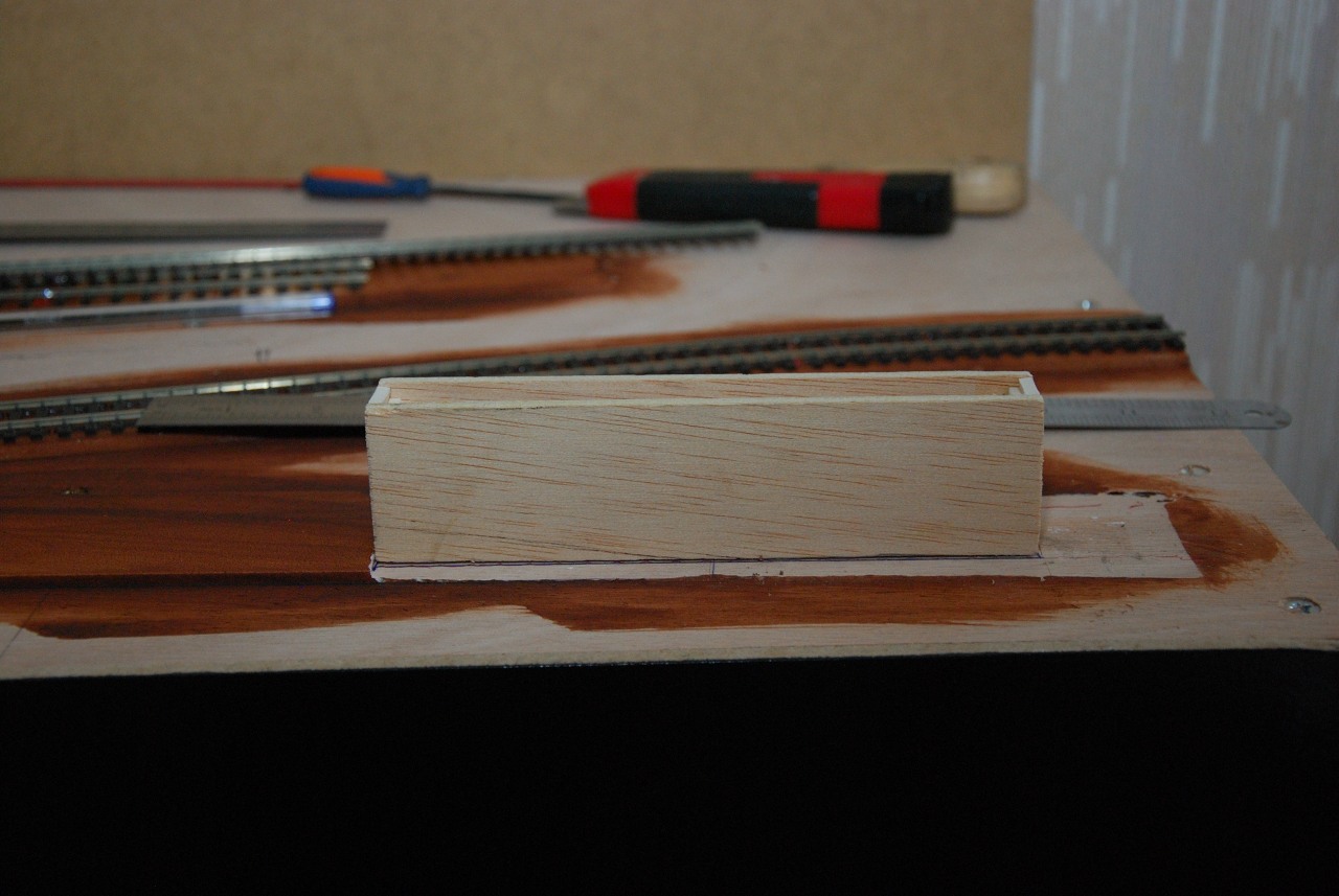

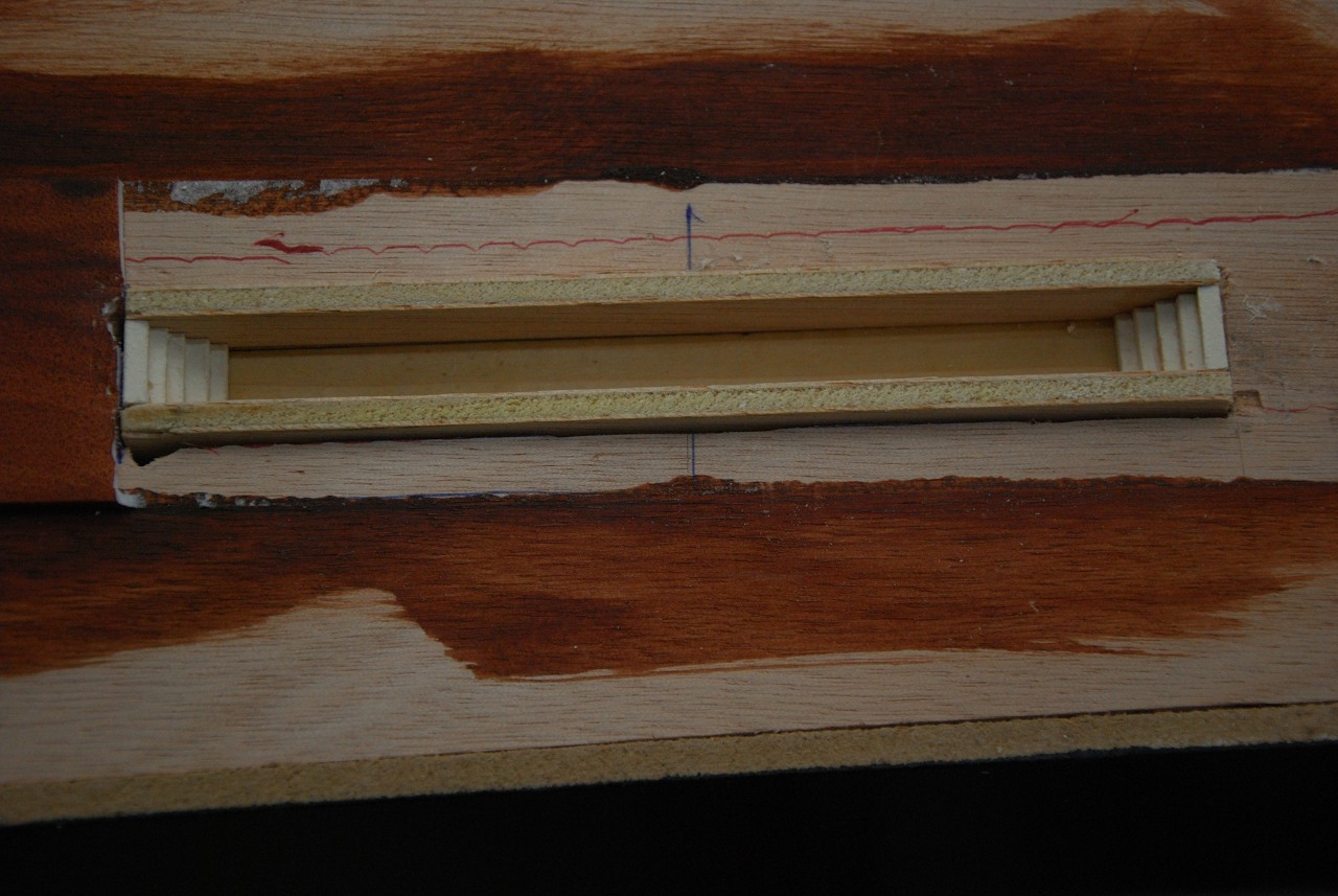

Après que tout soit bien sec, faut prévoir sa place sur le plan voie.
J'ai posé la fosse à la place prévue, après avoir enlevé la semelle de depron.
Je trace le contours
Je découpe et je la mais en place la fosse.

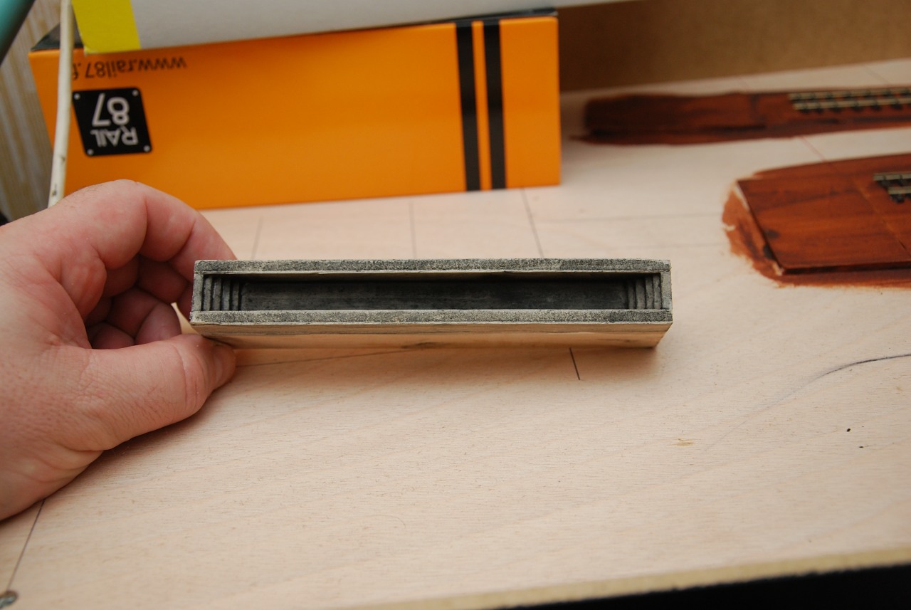

Puis on passe à la peinture et patine.

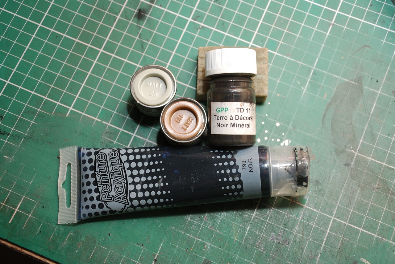

Pour la peinture Humbrol 28 et 119 pour l'aspect béton neuf.
Des jus noir et de la terre a décor noir.
Mélangé du 28 avec une pointe de 119 et la passé sur la partie intérieure de la fosse.
Un coup bien sec passé des jus noir et pour finir un peu de terre a décor noir.
Attention à la terre a décor noir sa salis très vite
Les rails sont collé
