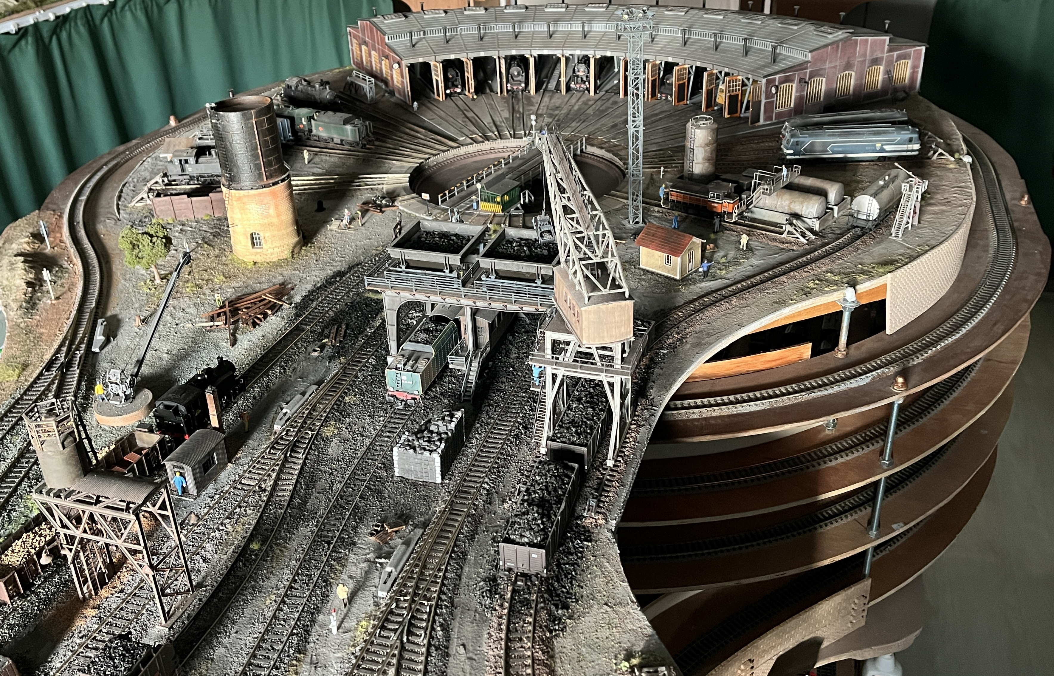

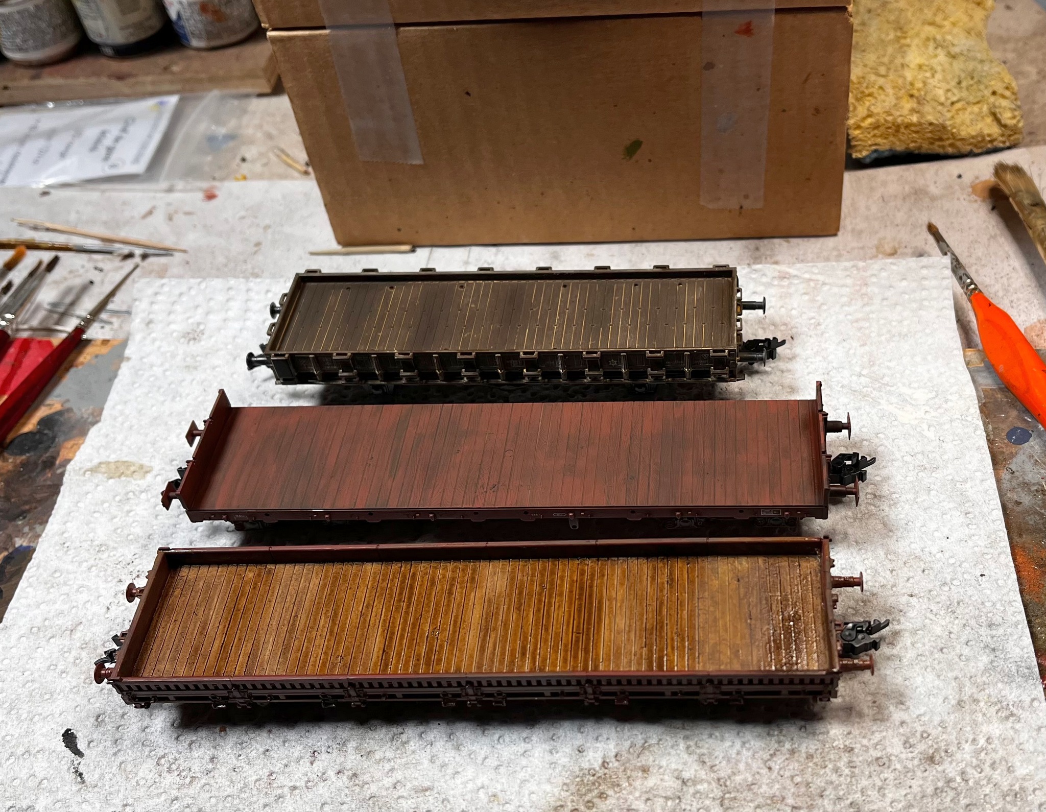

Pour changer un peu du marathon vidéo en cours : retour à la patine. Depuis le temps, il faut retrouver un peu ses marques... Pour commencer, j'ai repris quelques wagons de qualité très moyenne qui étaient sans usage. Le but : réaliser une petite rame pour ma 69000 Infra, type intervention de réparation sur un petit chantier. En gros : quelques wagons, du plat pour transporter des traverses, des coupons de rails, de quoi compléter le ballast, un couvert à tout faire. Sans la moindre prétention ! Activité bien plaisante également.
A suivre : la photo d'un premier passage sur les plats, afin d'ôter leur aspect plastoc et uniforme. Au passage, photo du dépôt en lumière naturelle au couchant (pas flamboyant, plutôt tamisé par un voile relativement épais, avec une lumière très blanche. J'aime bien ce genre d'ambiance, qui dure... à peine 2 ou 3 mn (passage dans l'encadrement de la fenêtre).

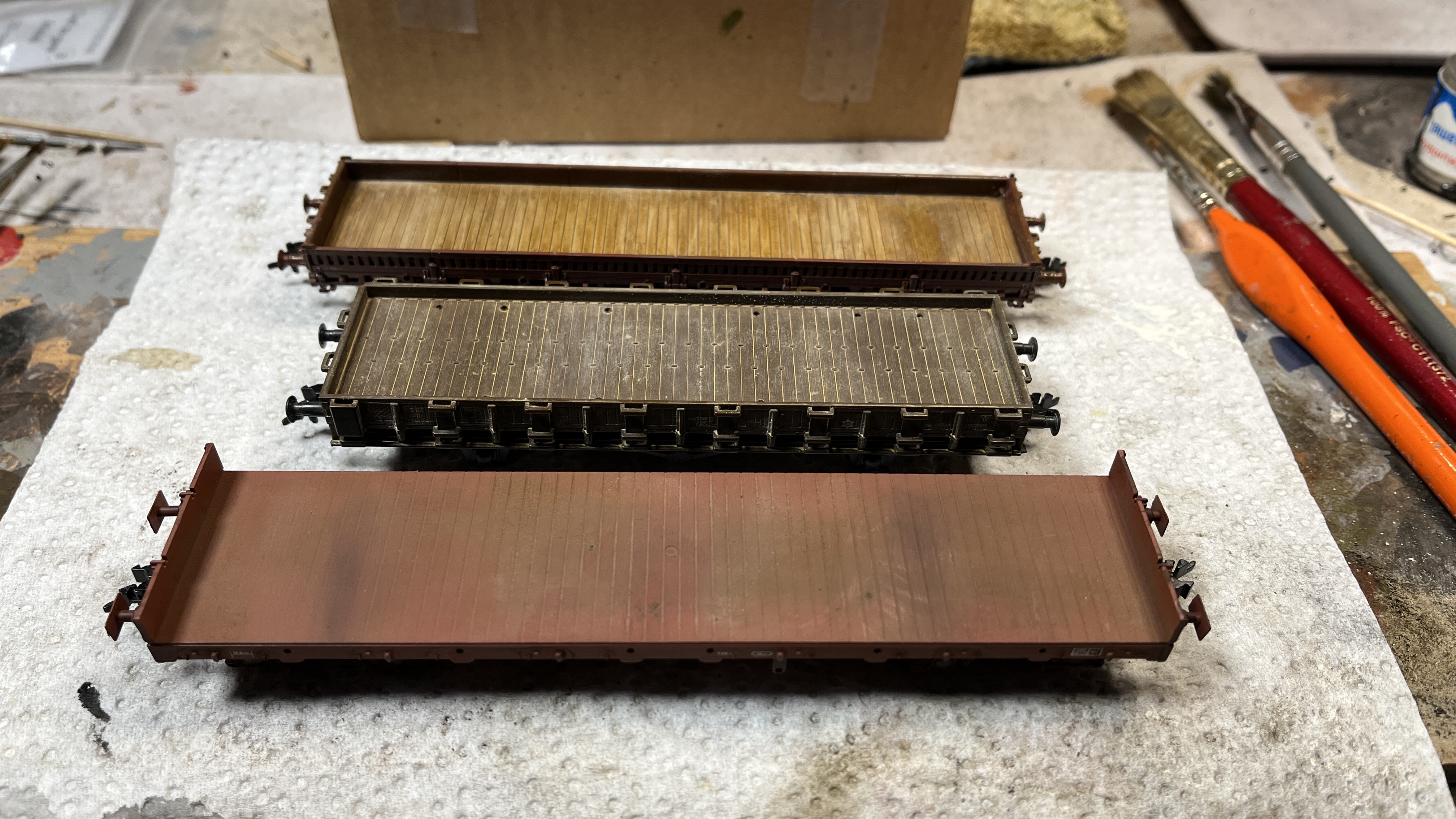

Messagepar Didier
25 Fév 2025, 12:33
Deuxième passage avec peinture AK, premier essai : pas mal, on progresse ;) !

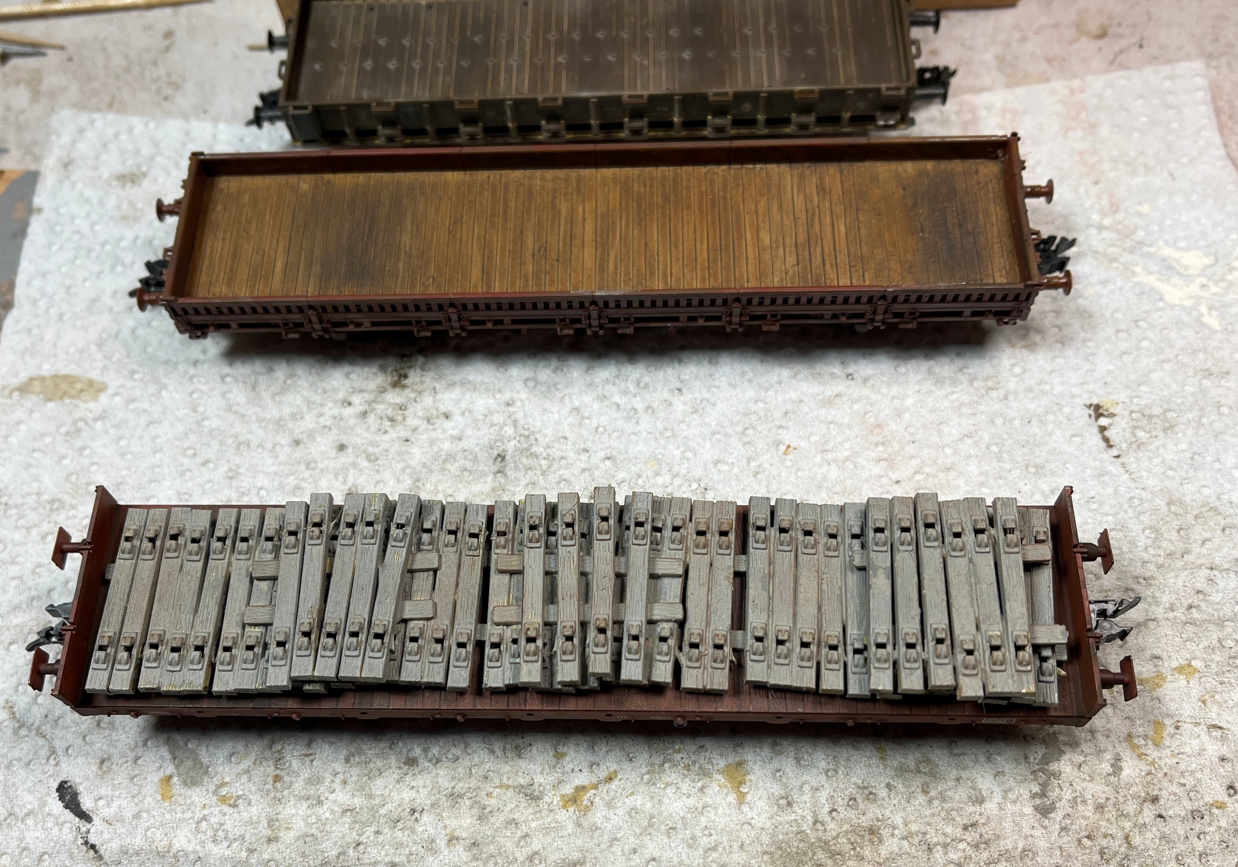

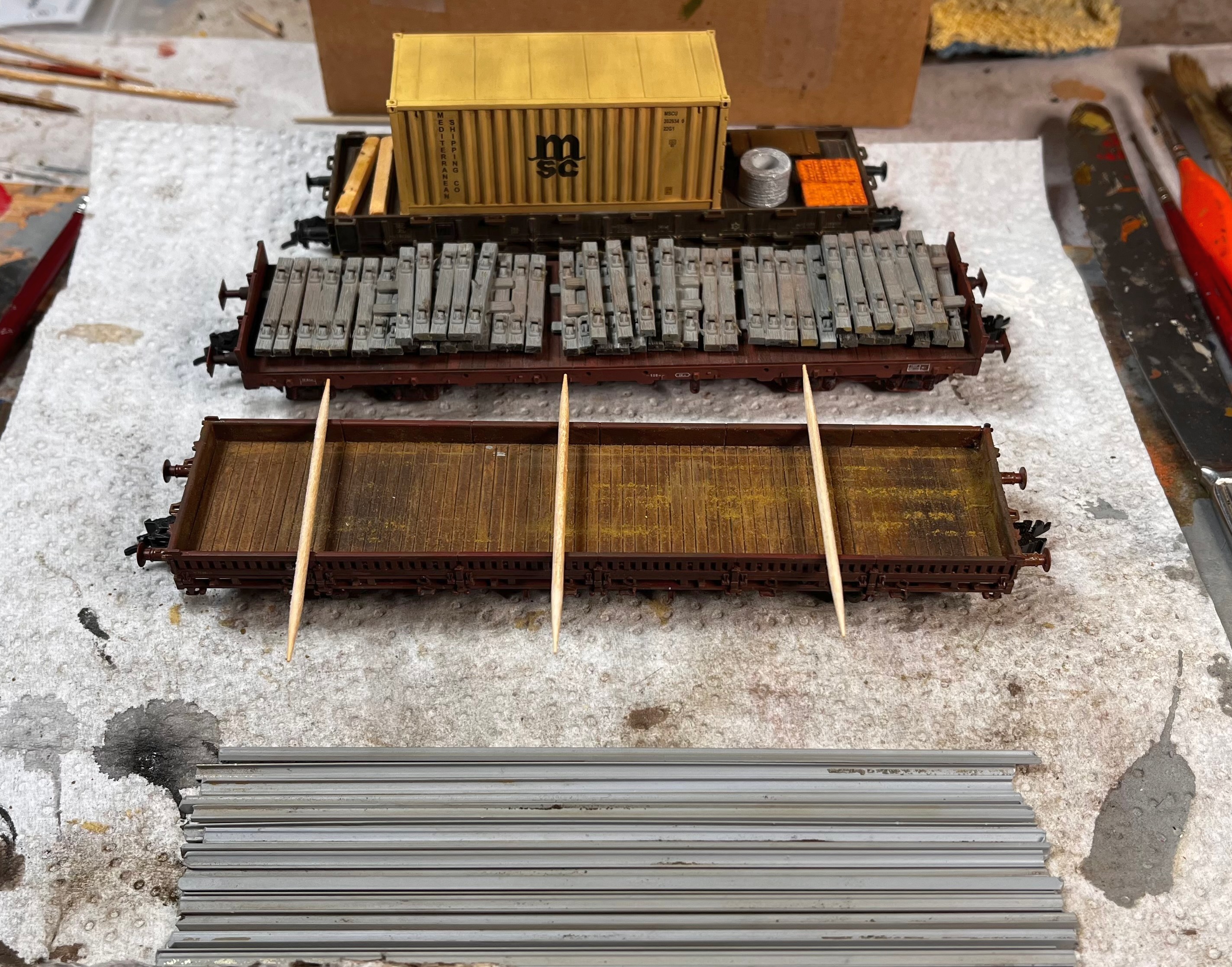

Messagepar Didier
27 Fév 2025, 11:03
Avec des traverses récupérées sur ma voie Peco...

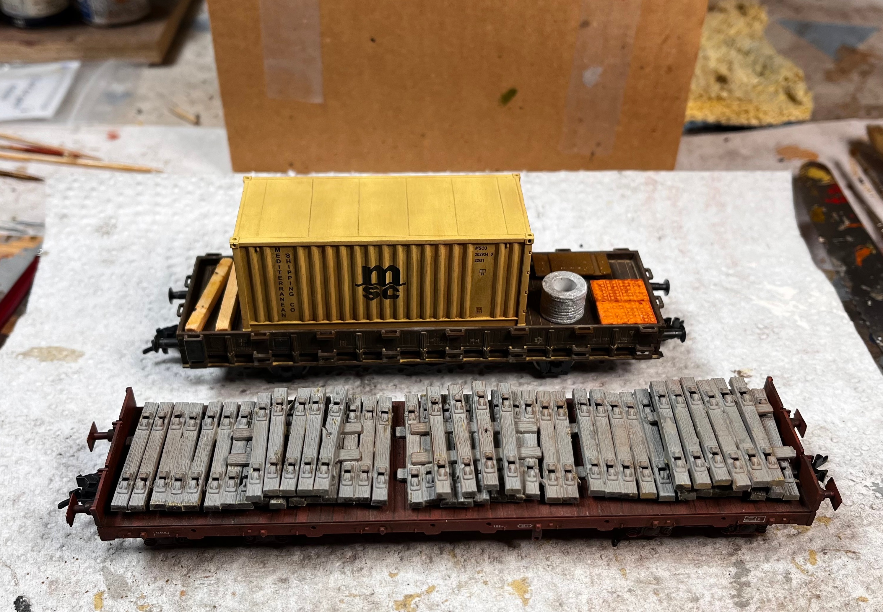

Messagepar Didier
27 Fév 2025, 11:15
Un petit wagon avec du bric et du broc... (la réutilisation d'un ancien conteneur : pour faire un abri de chantier ? un atelier ? du stockage ? Faisons preuve d'imagination...)
Et celui qui emmènera quelques coupons de rail parmi ceux préparés (les cure-dents leur feront une assise)
La rame sera complétée par un wagon "couplage ballast" et un couvert un peu ancien. Hétéroclite ? Pas réaliste ? Possible ! Pour l'heure l'idée me plaît bien (mais s'il y a des remarques, je reste preneur, comme d'hab...).
