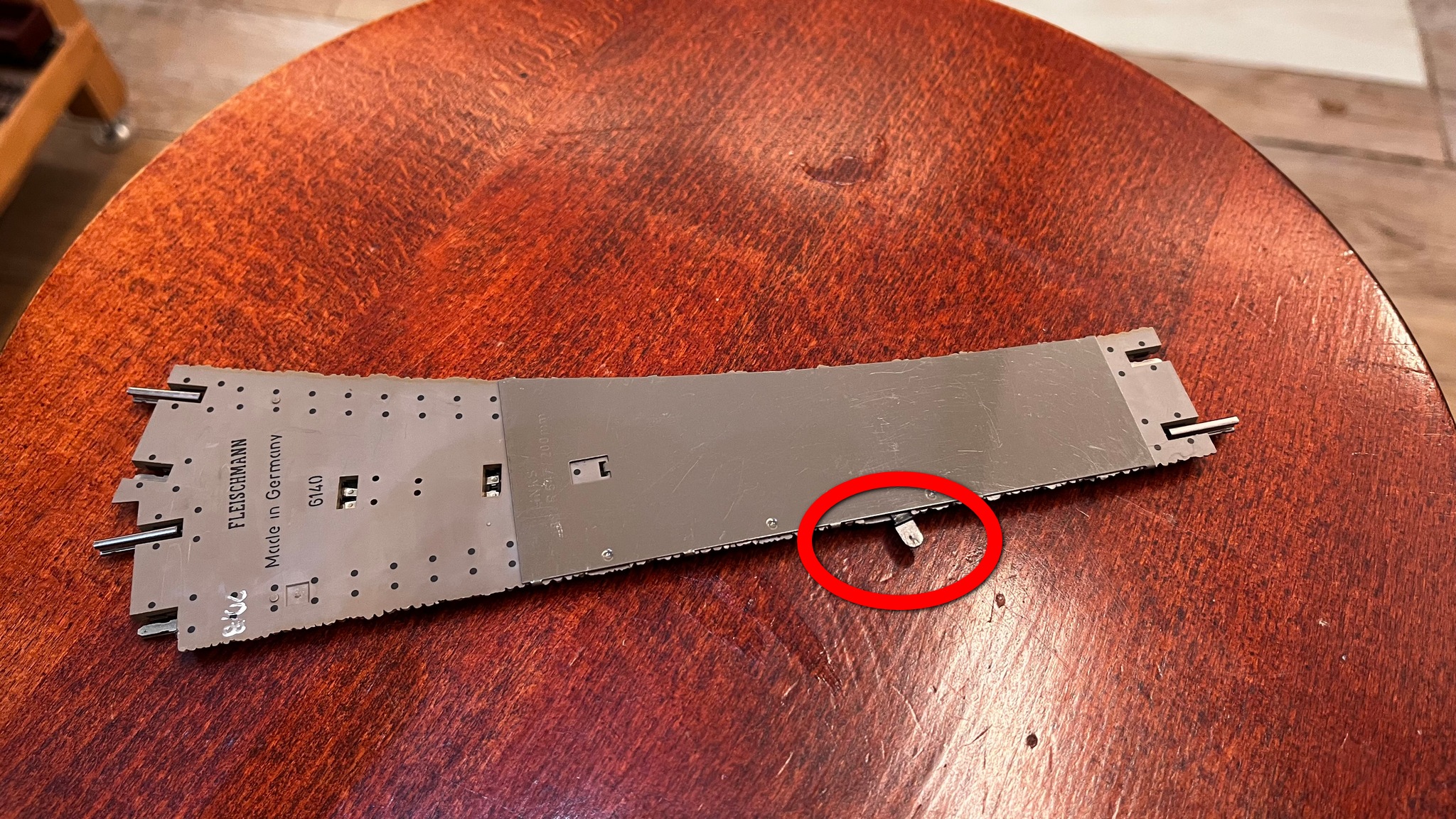

Je reviens sur la question de la position des moteurs d’aiguilles Fleischmann sur mon réseau, puisqu’il est décidément insisté là-dessus. J’ai dit mon choix (sans toutefois détailler toutes mes raisons), car il me convient « esthétiquement » (ça ne gâche rien à mon plaisir), il m’est surtout très confortable et « secure » pour gérer les éventuels problèmes.
Mais comme je suis un garçon ouvert et que je ne récuse rien d’office, j’ai quelques questions à poser à ceux qui préconisent cette solution, au cas où je verrai des raisons de revoir la chose. Ou au moins de faire un essai.
1 - La question de la « tirette » extérieure avec une sorte d’ergot (photo), qui fait basculer les aiguilles : pour renverser le moteur, il faut changer cette tirette de sens (ergot vers le bas). Comment fait-on ? J’ai essayé de l’enlever et de la remettre à l’envers, et j’ai vite arrêté de bidouiller à l’aveugle, au motif que je craignais de casser le délicat système, très « plat », qui est à l’intérieur de l’aiguillage.
A moins d’ouvrir ce dernier ? Mais alors il faut ôter la plaque de métal qui ferme le tout, c-à-d détordre les sortes de griffes de métal qui la tiennent solidaire avec le reste de l’objet (et les retordre ensuite plus ou moins approximativement). Quand on le tente… j’ai essayé, pour voir, sur un triple qui ne fonctionnait plus. Un truc d’horloger. Remonter le tout ? Non, merci. Les aiguilles sont trop « stratégiques » dans le fonctionnement du réseau pour jouer à cela, en tout cas en ce qui concerne ma faible habileté. Plus encore aujourd’hui où, hélas, elles se font rares (arrêt de la production).
Donc : y a-t-il une méthode (de l’extérieur de l’aiguille), toute bête, simple, sans trop de risque de casse pour parvenir à renverser cette tirette ? Comment faites-vous ?

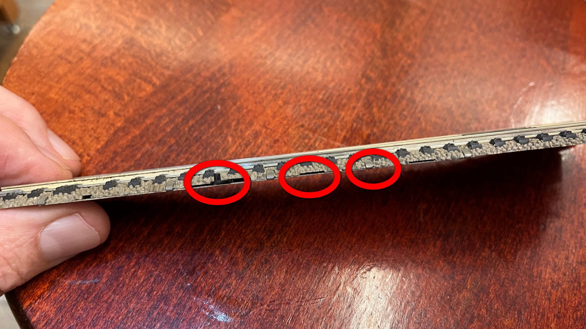

Entouré de rouge : "ergot", une des trois "fentes pour insérer le moteur", "griffe"

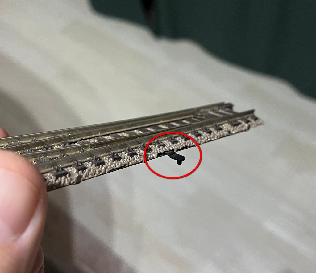

Plus précisément, le fameux orifice pour la bascule de l'aiguille, point d'entrée de "grain de sable" pour bloquer le mécanisme

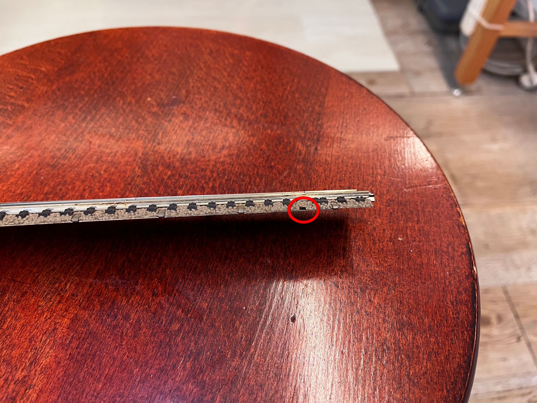

Dessous, et encore ergot, en position "normale"

J'ai longtemps utilisé ces aiguilles à l'échelle N (Fleischmann Piccolo. Ce sont exactement les mêmes en plus petit) et j'avais monté les moteurs en position inversés après avoir taillé les encoches dans le plan de roulement. Ensuite, le moteur était recouvert d'une petite découpe de papier canson permettant de ballaster pas dessus.
Cela ne m'a jamais posé de problème de fonctionnement mais cela avait été prévu d'avance lors de la construction et de la pose du plan de roulement.
Sinon je confirme sur la nécessité d'une absolue planéité des aiguilles sans quoi ça coince.

Je précise, le cas échéant, que mon topo supra n'est en rien polémique : j'y décris avec précision ce qui me pose question, et j'aimerai vraiment avoir des réponses pratiques de la part de ceux qui pratiquent les moteurs d'aiguille Fleischmann posés "à l'envers". A fin d'expérience, et plus selon ce que ça donnerait pour moi.
Je me permets donc de relancer les deux points interrogés : 1) comment retourner (vers le sol) la "tirette" avec ergot que le moteur utilise pour déplace l'aiguille ? 2) quel outil pour découper la forme d'un moteur sur la plaque même du réseau, quelles précautions ou techniques pour éviter les problèmes en cas de "gruyère" (grill, gare, etc.) ?

A l'échelle N, il fallait inverser les moteurs. Les moteurs pour aiguilles à droite deviennent des moteurs pour aiguille à gauche une fois placés tête en bas.
Ce doit être pareil en H0.
J'avais fait mes découpes à la scie sauteuse, généreusement plus longues et larges que nécessaire puis recouvert les moteurs inversés d'une feuille de canson masquant l'orifice.
Messagepar Didier
12 Fév 2025, 08:46
Bingo ! Merci mille fois, Rock : je vais pouvoir expérimenter (SGDG quant à la suite, cela dit !). J'aurais pu y penser... :roll: Ce qui m'a enduit d'erreur, comme dirait l'autre, c'est ceci : je me fais un petit stock d'aiguillages Profi en glanant des offres sur eBay pour sécuriser mon réseau. Or, j'en ai reçu une comme on le voit sur la photo. D'où la piste sur laquelle je suis parti, et mon interrogation... Encore merci pour le coup de main !
