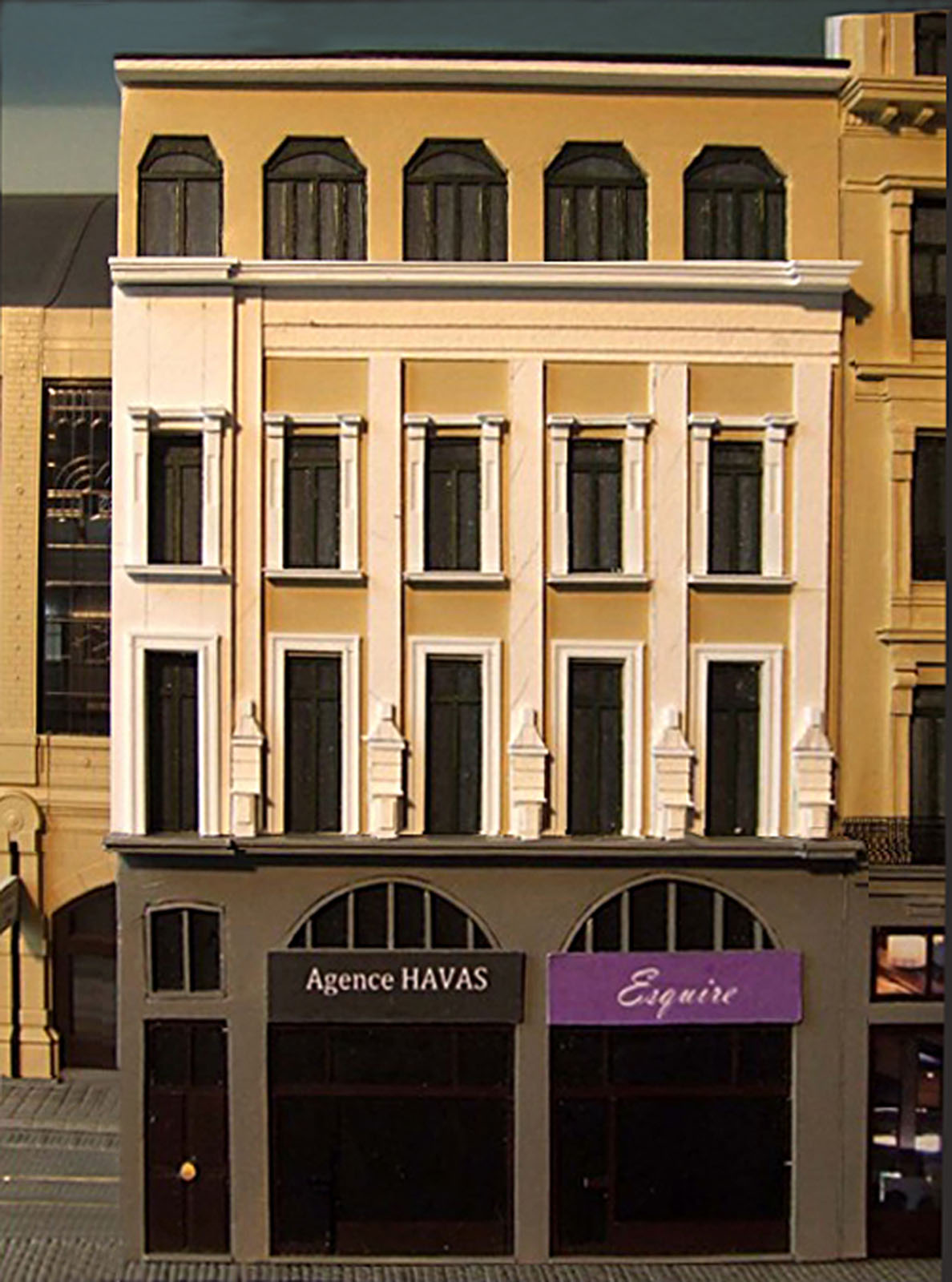

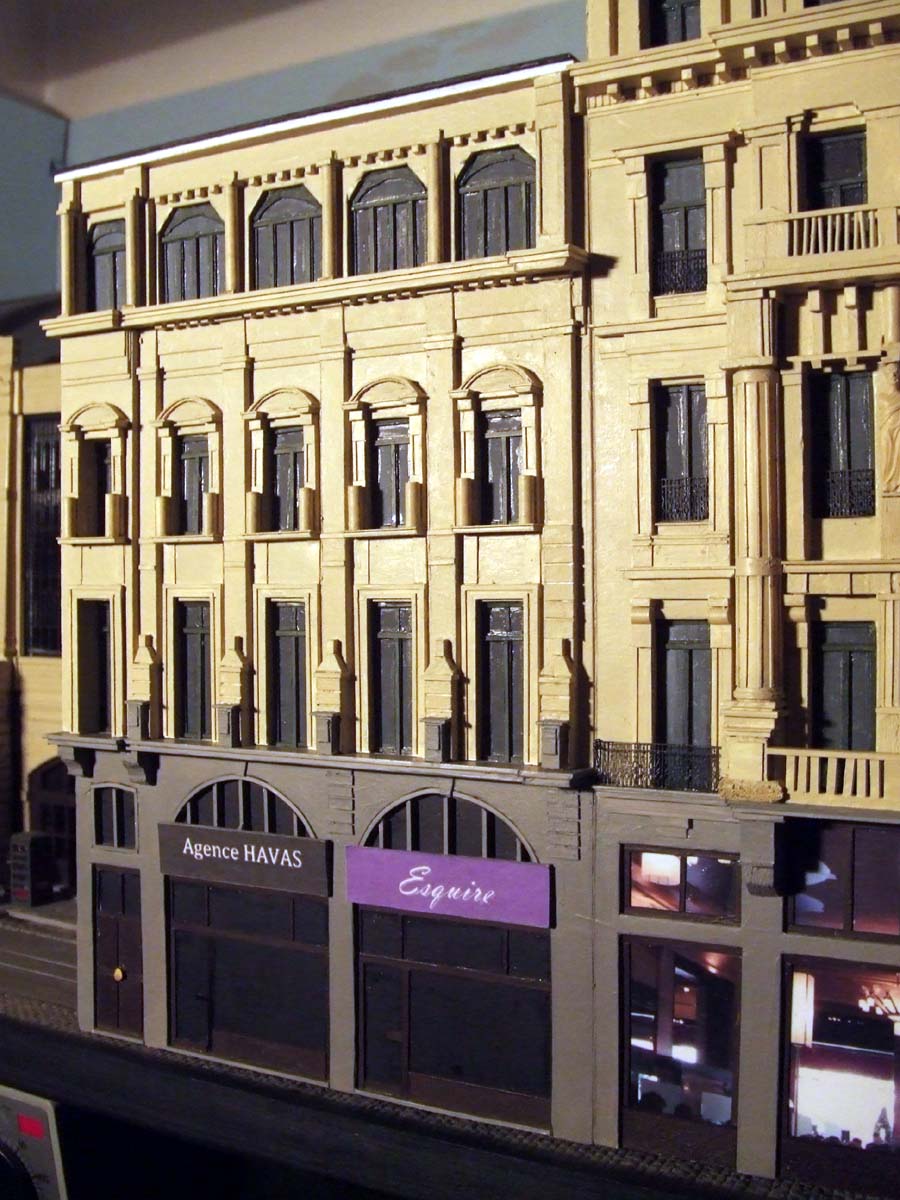

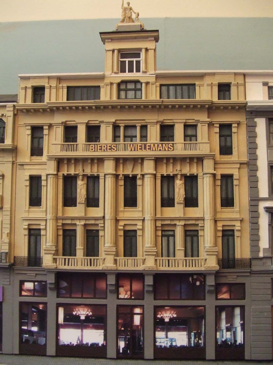

11 Avr 2012, 21:30

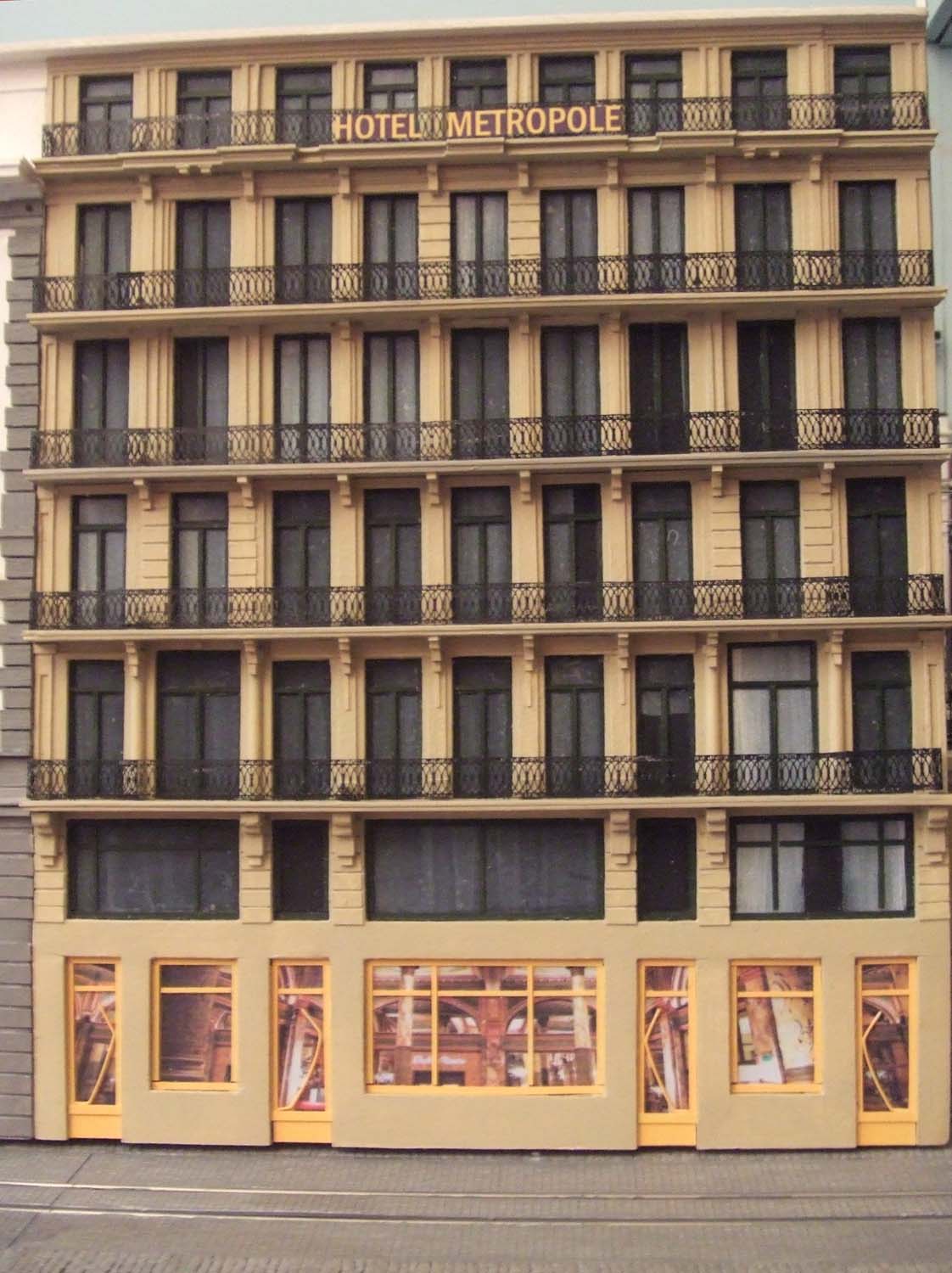

Sur une grande longueur comme ça, la base de carton plume plie dans un sens ou l'autre en fonction des couches de peinture et de colle. C'est d'ailleurs ma dernière réalisation sur base de carton plume. J'ai expérimenté pour la brasserie Wielemans le carton contre-collé qui lui ne bouge pas. Toutes mes productions ultérieures, s'il y en a, seront basées sur ce matériau.
Mais le collage en place sur le module redressera complètement l'ensemble. Et enfin, l'objectif pourri de mon APN pourri accentue fortement la déformation.
May the banana be with you! :ange:
Messages: 18623
Messagepar arthur
12 Avr 2012, 00:23
Bon je répète..............le carton c'est comme le plasticard,c'est réalisé en grandes feuilles(comme les rames de papier) et il y a un sens donc un fil ........pour éviter la banane faut couper une feuille dans un sens et pis dans l'autre sens,(quart de tour à gauche où à droite)on colle et les déformations s'annulent................cqfd...........si si faut me croire????çà marche..........
bonne nuit
Arthur
ps;beau boulot :applause:
arthur

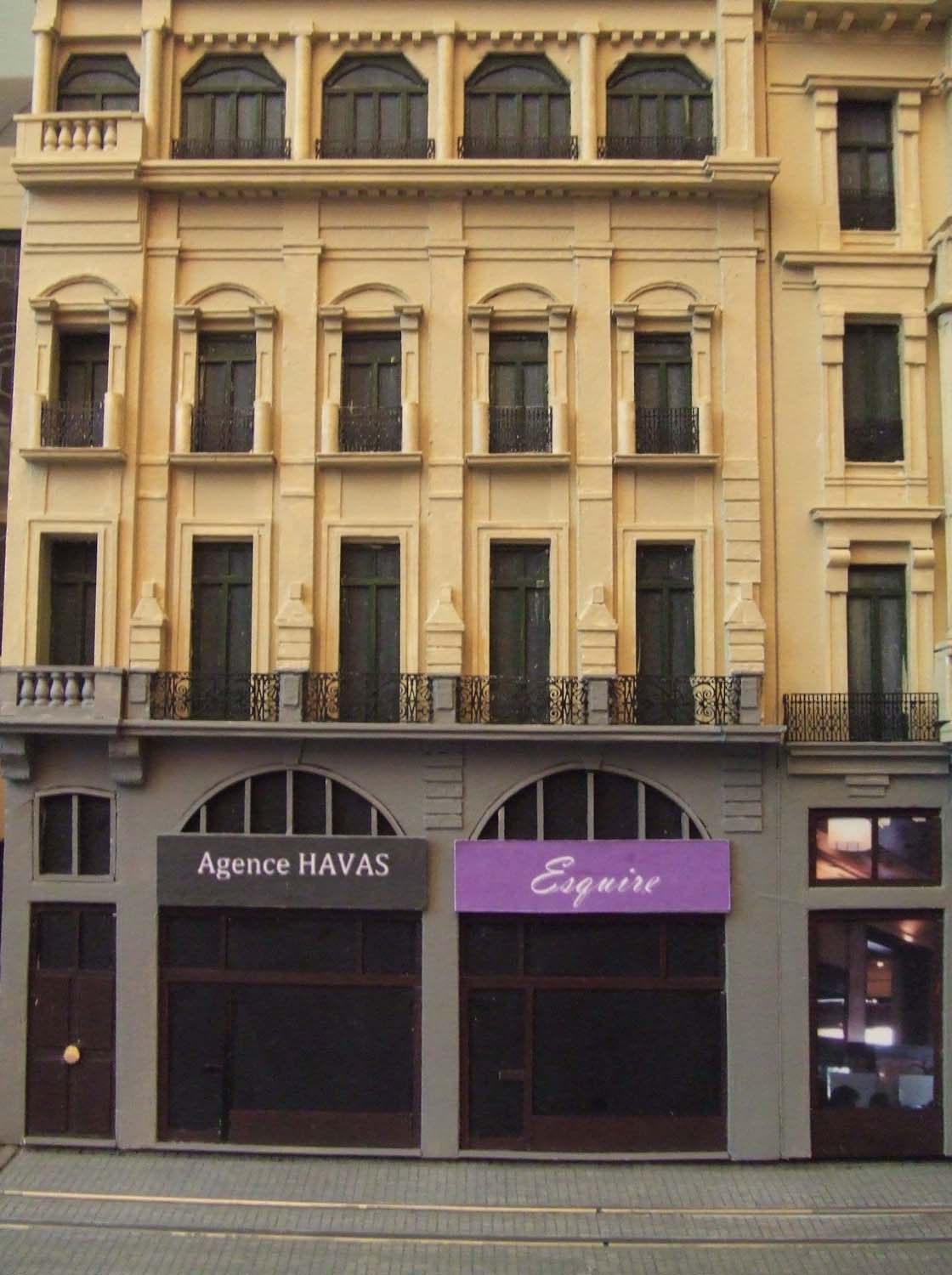

22 Avr 2012, 22:46
La petite dernière du groupe. Il ne manque que les balcons et garde corps
Messages: 18623
22 Avr 2012, 22:49
Toujours au top, le prince de Bruxelbourg.
Pierre, d'en bas
22 Avr 2012, 22:56
L'énergie créatrice du peuple bruxelbourgeois n'est pas dispersée par de vains débats électoraux. :ange2:

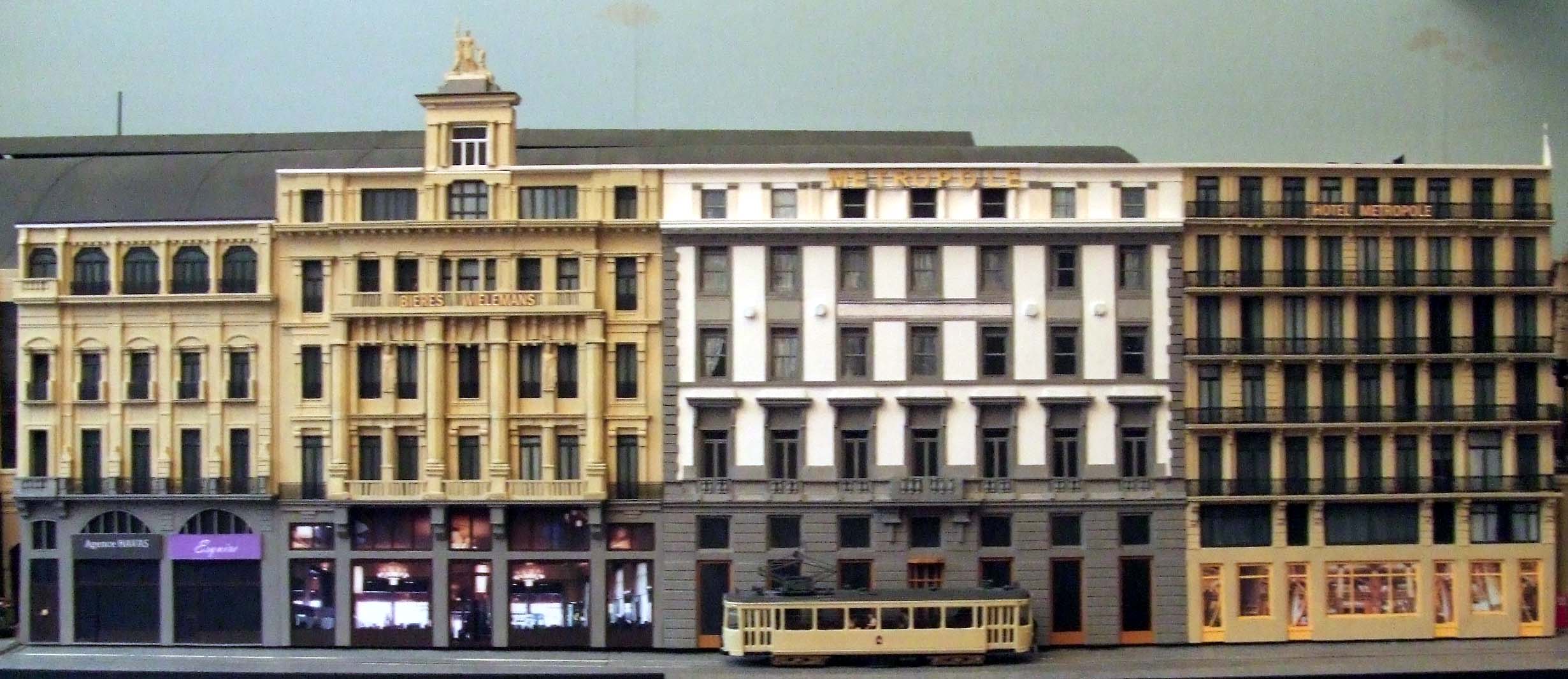

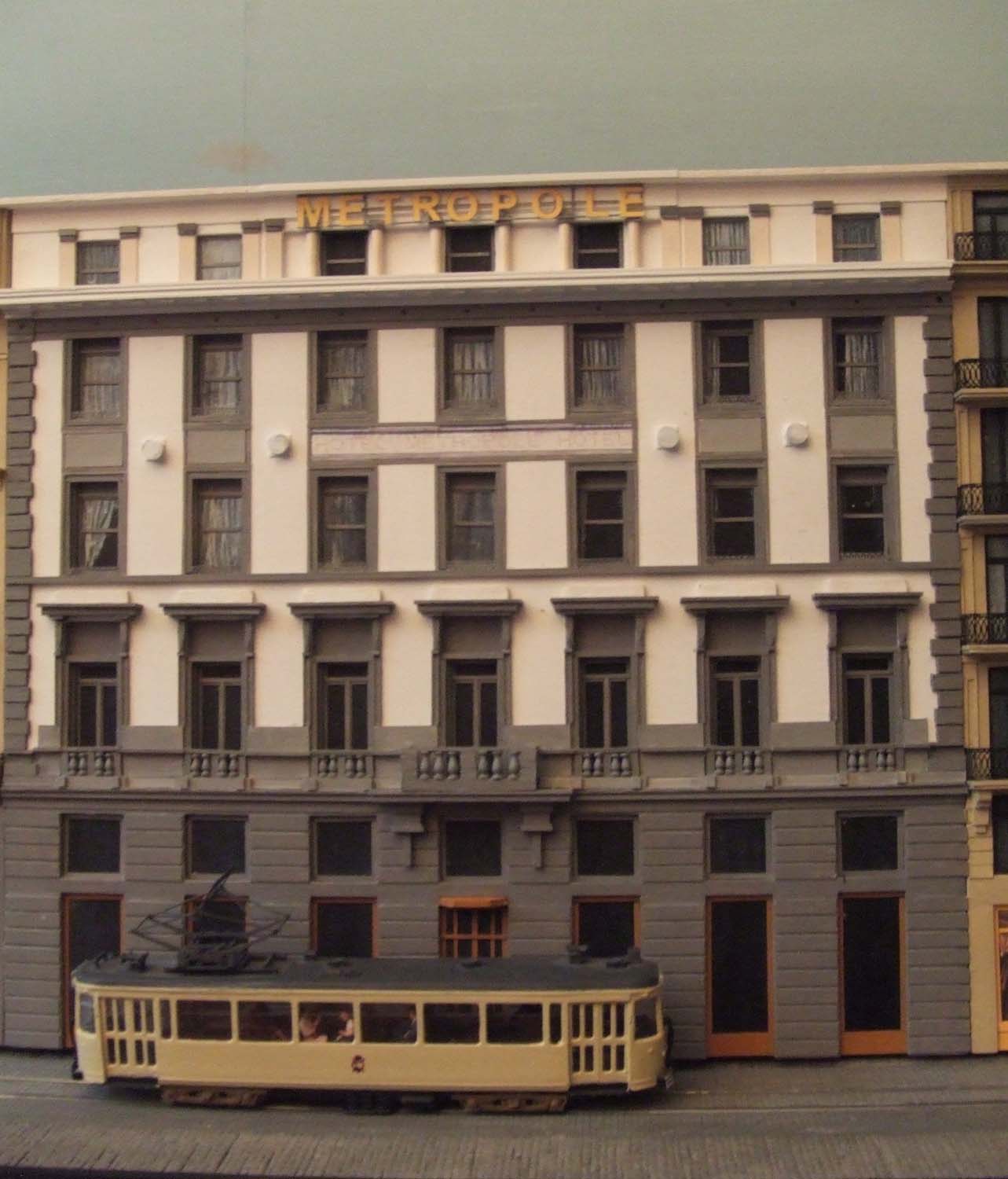

02 Mai 2012, 19:14
Ouf! Le détaillage des quatre façades est terminé. Je l'ai posé devant la façade de la gare pour la postérité:
J'ai entamé les toitures. Il restera aussi la marquise entre les rez de chaussée et les entresols.
