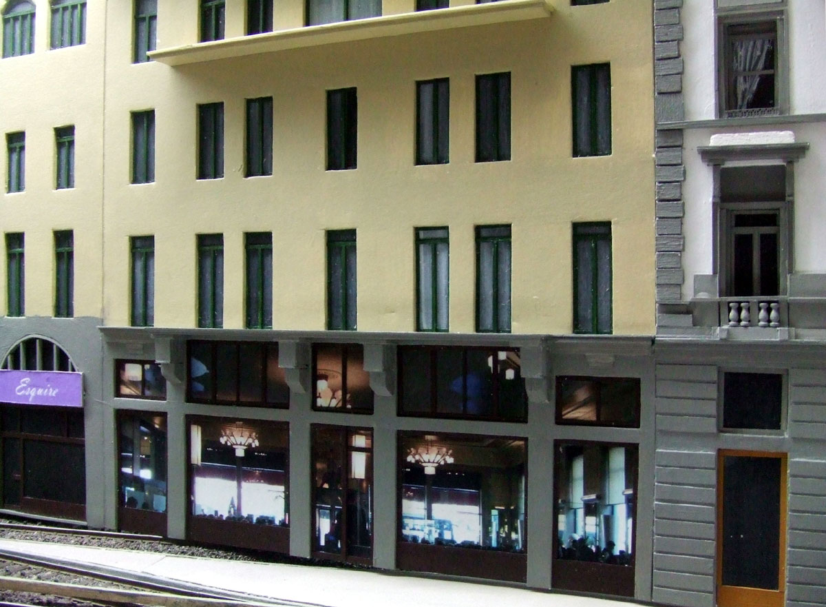

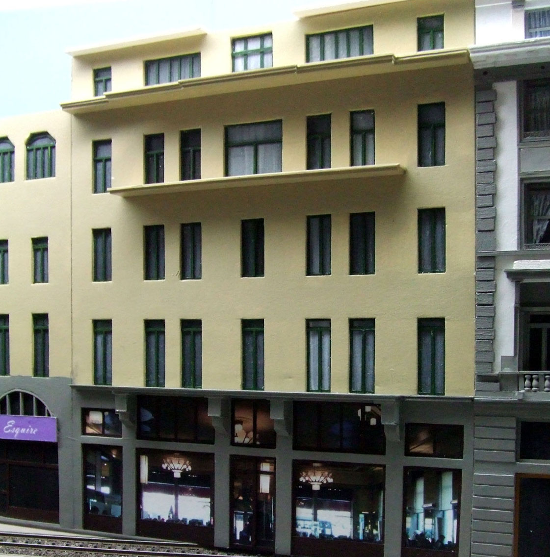

Beau projet en tout cas, je vais suivre ca avec une grande attention ;) En passant comment realises tu tes huisseries ? Ca doit etre explique quelque part, mais chercher dans les 275 pages de ton fil..... :roll: ;)
Philippe, toutes les huisseries sont en profilés Evergreen; le plus souvent en 0,4 mm d'épaisseur et en 1; 1,5 et 2 mm de large. Les profilés sont découpés un par un, peints si nécessaire puis collés en place à la colle à bois. C'est archaïque comme méthode mais je ne suis pas équipé de découpeuses laser et des logiciels qui vont avec et je ne photograve pas.

Merci pour ta reponse Rock ;) Moi non plus je ne maitrise pas toutes ces techniques, c'est pour ca que je vais à la peche aux infos ;-) Perso je pratique en bandelettes de scotch de masquage, c'est ultra simple et rapide !
Et niveau temps, t'y passes combien sur une facade comme celle que t'es en train construire ? Ca doit etre un vrai gouffre non ?

Ah ça oui, question temps, ce n'est pas rapide! Le temps que tu peignes, patine, fignole (garde-corps, volets...) et que tu mettes en place ton dernier immeuble, j'ai juste installé mes balcons et commencé les pilastres de celui du premier étage. :mur:

Au fait, tes pilastres de balcon, tu les fais comment et avec quoi ? J'ai l'impression que je ne vais pas aimer ta reponse...... :mdr2: ;)

x2425 a écrit:c'est impec' : propre, fin..... du beau boulot ! ;)
En fait, ce n'est jamais deux fois pareil et cela dépend des dimensions et du tarabiscotage de la chose. Dans ce cas précis, le petit chapiteau carré sour le balcon, c'est une découpe de plasticarte; le bloc parallélipipédique qui est en dessous, c'est un empilement de tranches de contre-collé de 2 mm et la partie basse en biseau, c'est du balsa car plus facile à trancher.
Alors, tu aimes? :mdr:
