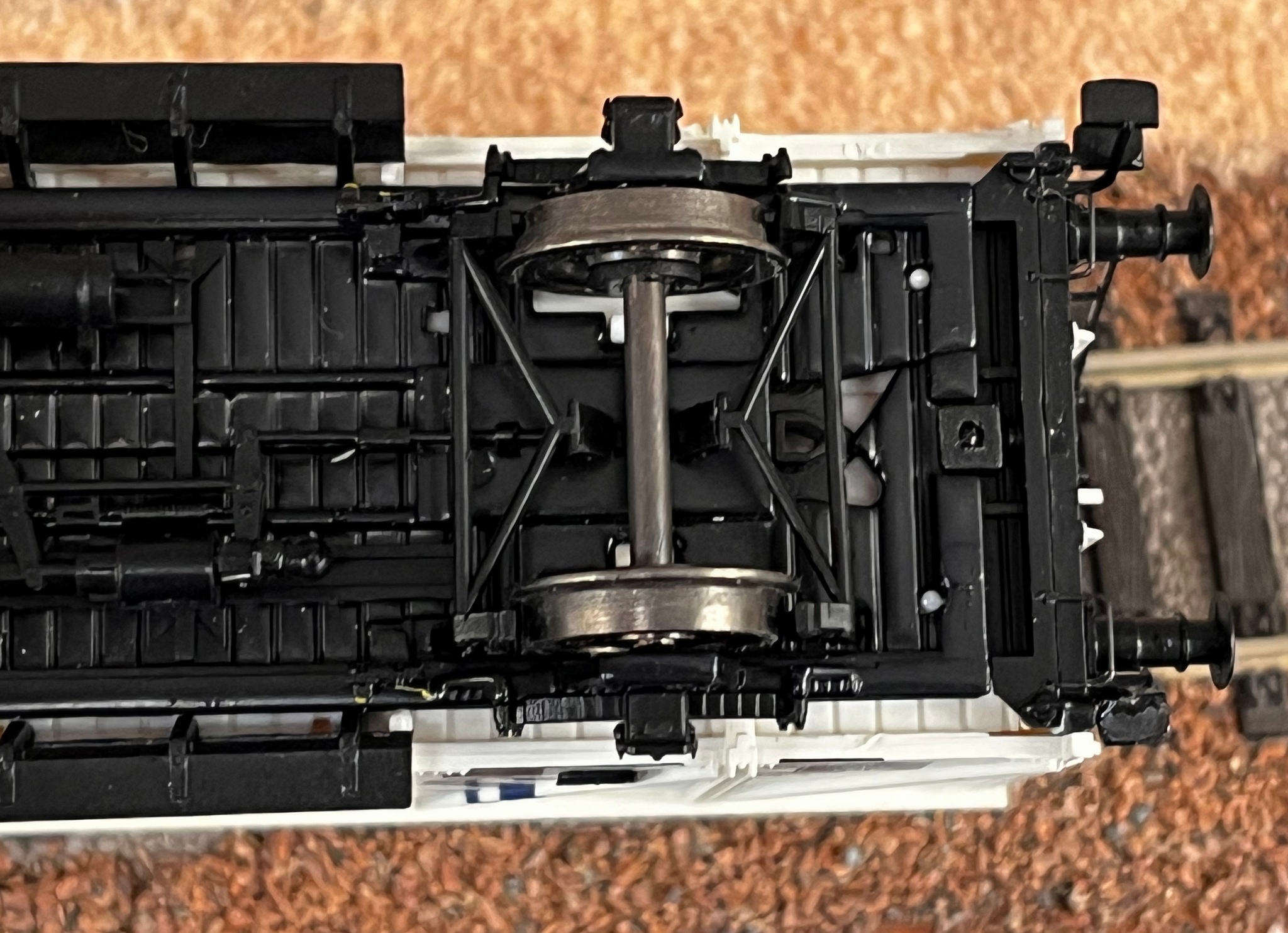

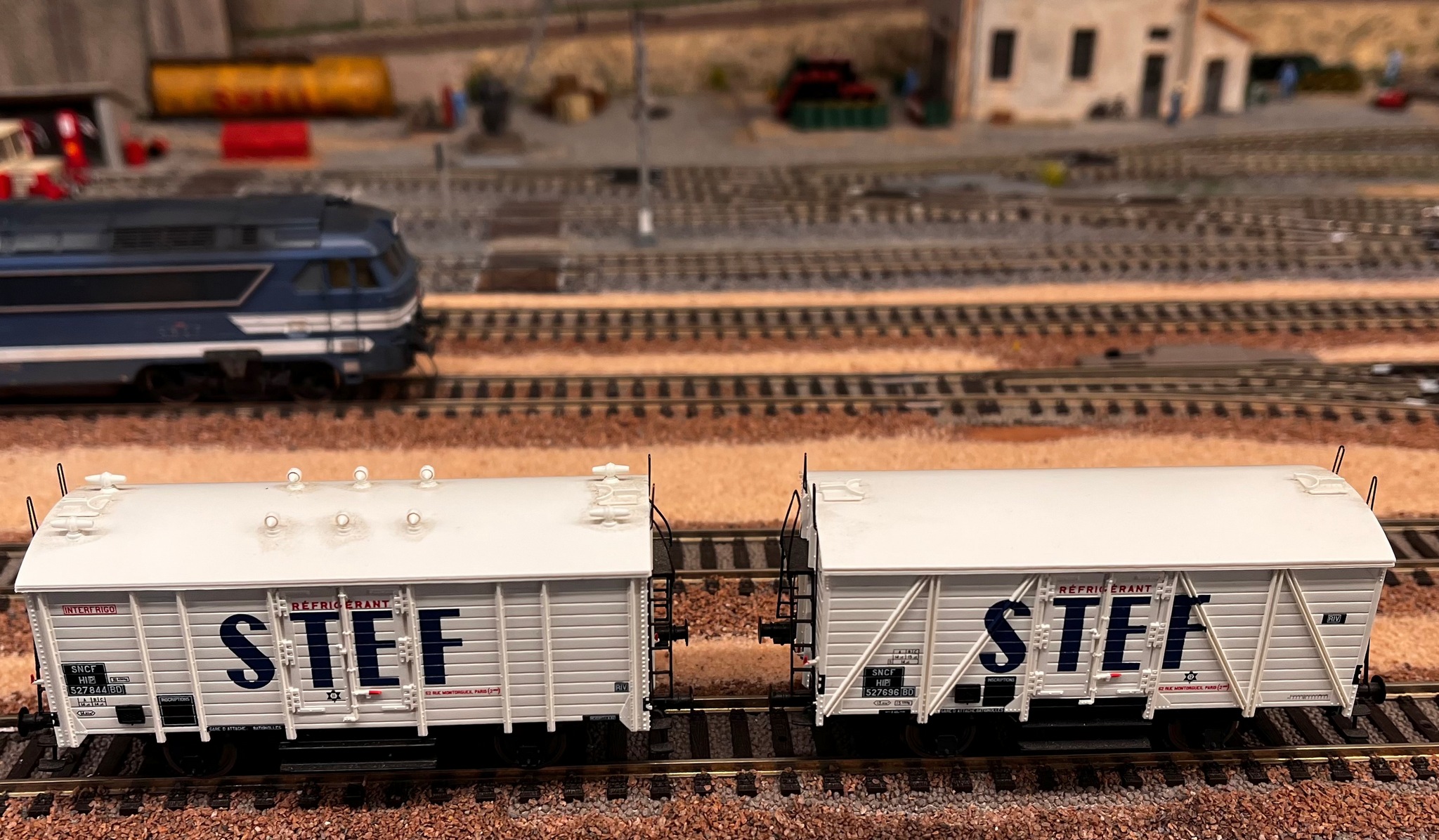

Désolé, mais... j'ai encore une question !
Je possède deux petits wagons STEF très plaisants. Ils iraient bien dans l'une de mes rames. Mais voilà : je ne sais plus d'où je les sors, il n'y pas de marque gravée sous le châssis, et surtout, surtout : ils n'ont pas d'attelage !
Je ne vois rien pour en accrocher un du genre de ceux que je connais (voir photos à suivre : c'est la sorte de petite amande ?). Quelqu'un a une idée du support d'attelage qui permettrait de les équiper, si cela peut se trouver ?
Merci d'avance aux bonnes volontés !

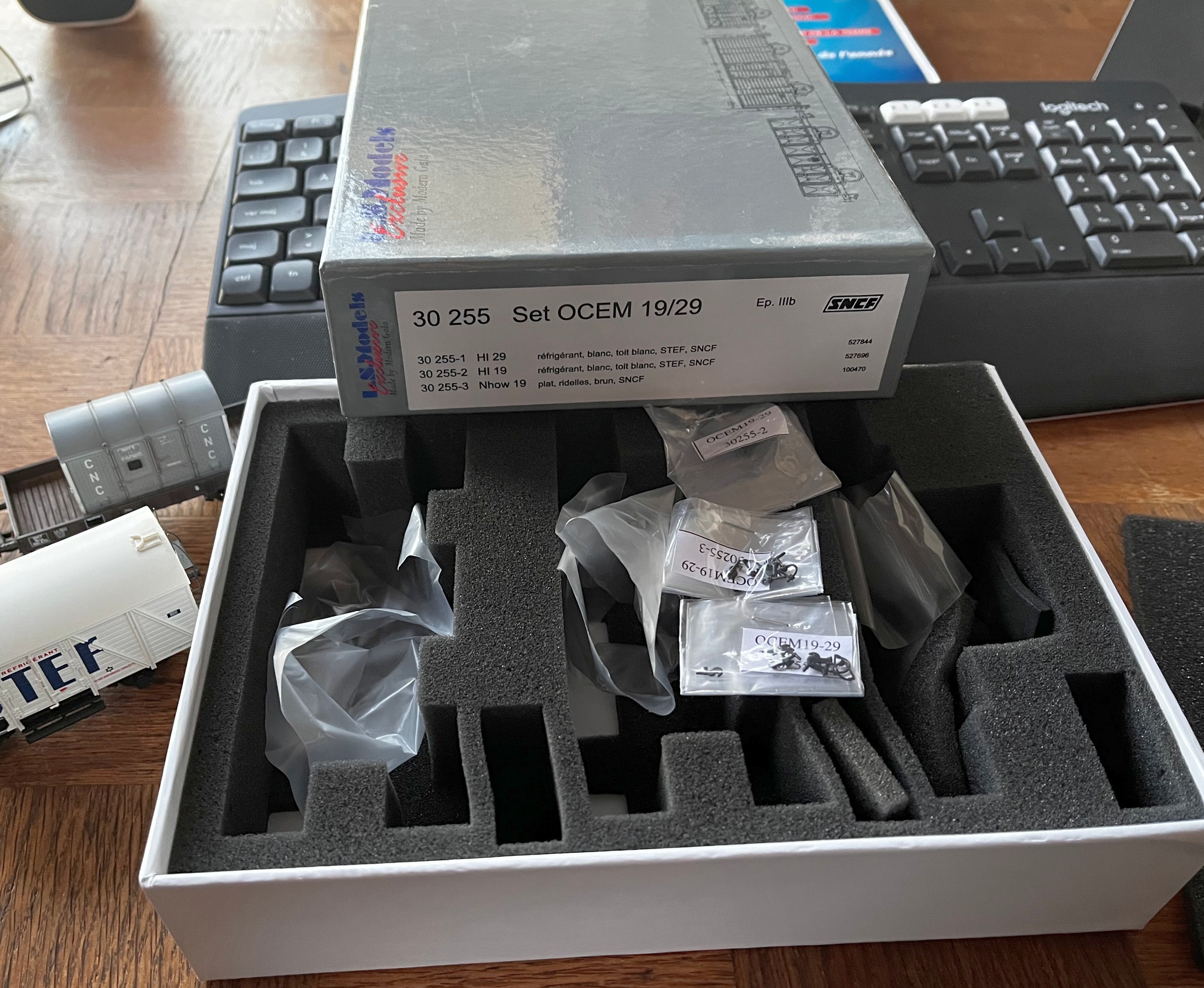

Messagepar Didier
12 Déc 2024, 10:29
J'ai retrouvé la boite ! On y trouve 3 sachets plastiques : que du détaillage. Boite complètement fouillée : il n'y a rien d'autre... Pourtant le troisième wagon, le plat avec un container, est bien équipé d'attelages, lui !
Vu sur eBay anglais une offre pour ce coffret : tous les wagons sont équipés, rien de plus dans les sachets plastiques...
Mystère et boule de gomme, car je ne vois vraiment pas pourquoi je les aurait retirés, et de plus perdus !
La boite :

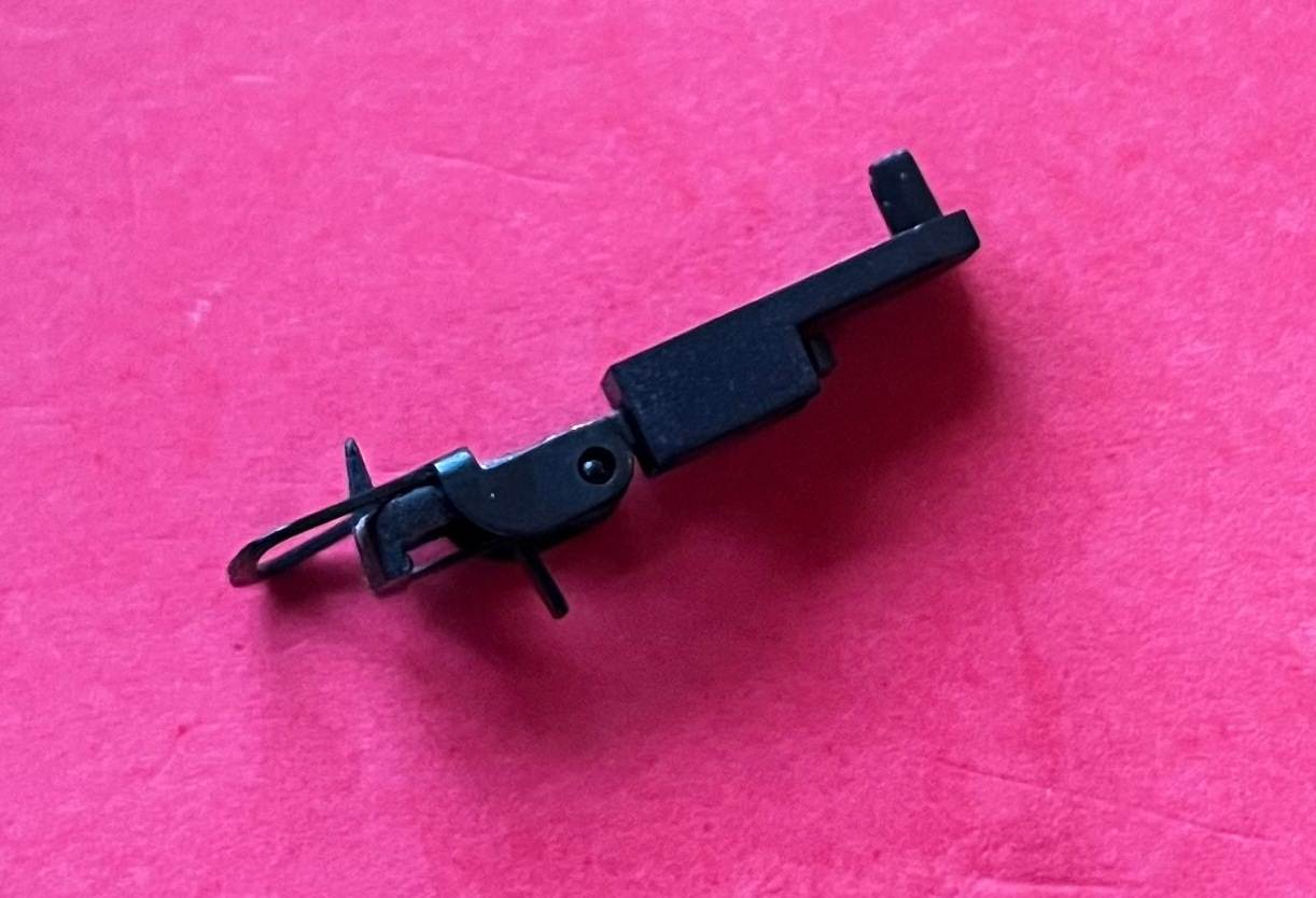

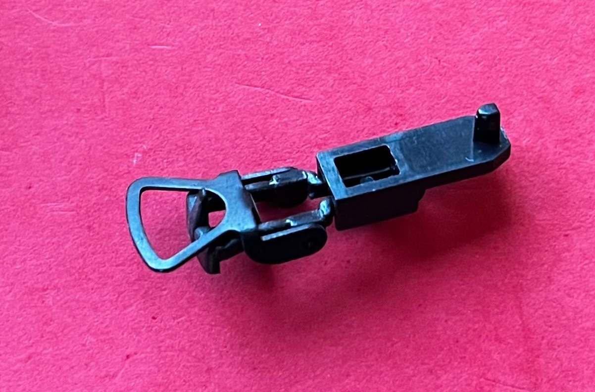

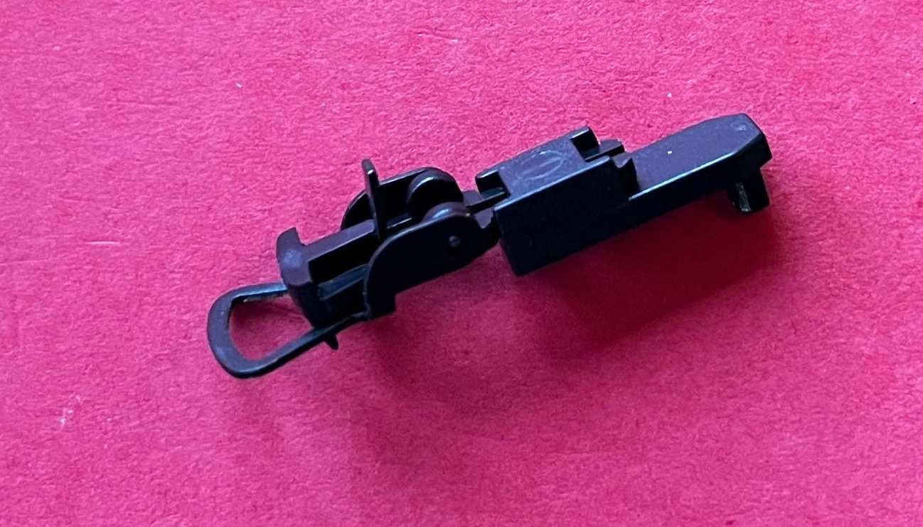

J'ai retiré un de ces attelages sur le wagon plat: il colle parfaitement sur les deux frigorifiques.
Il me faut donc maintenant retrouver ce genre de "support" pour attelage....
Si vous avez une idée, pour éviter d'en commander au pifomètre...
L'attelage et son support :

Messagepar Vaporiste
12 Déc 2024, 10:45
Au vu des photos, c'est un boîtier NEM avec attelage à boucle enfiché.

Messagepar jc59
12 Déc 2024, 11:41
Tu peux utiliser ce genre de boîtier Nem "universel" : Lien. Tu devras utiliser une vis pour la fixation à la place du têton sur ceux d'origine.

Messagepar Didier
12 Déc 2024, 12:09
jc59 a écrit:Bonjour,
Jean-Claude
Merci, mais je ne pense pas que ça puisse fonctionner : le support d'attelage d'origine est un peu plus long, et surtout : il se raccroche à un mécanisme à élongation. Il est aussi parfaitement horizontal pour être à bonne hauteur alors que sur ce nem "universel", il y a un décrochage vers le bas. J'ai laissé à tout hasard un message à LS-Models...
@Xavier : je ne connais personne disposant de ce genre de matériel (imprimante 3D) !
@Claude : je n'ai vu aucun support de boitier NEM avec exactement cette forme. Pourtant j'ai dragué le Net !
