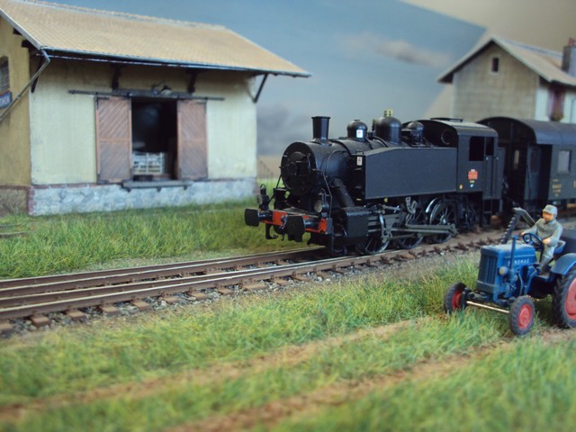

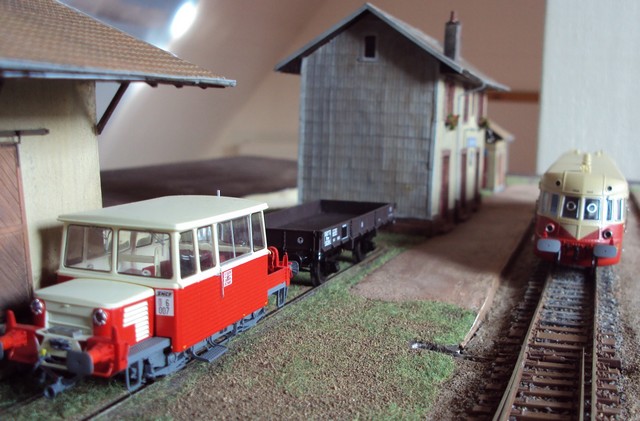

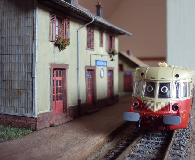

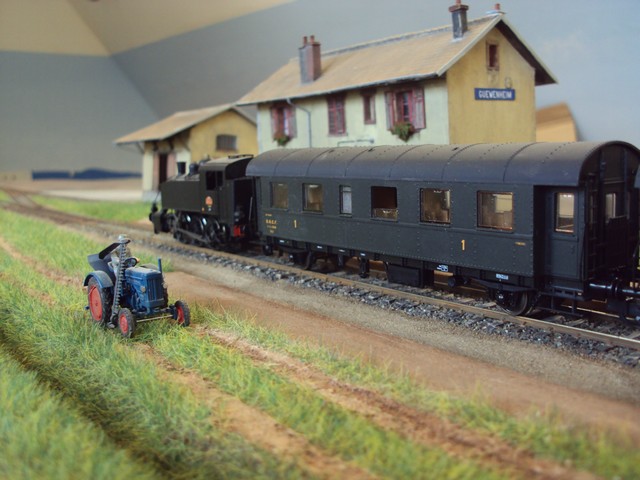

Ce matin un peu de rouge ou blanc, c'est selon :
Il faudra vraiment que je me débrouille pour trouver un De Dietrich, d'autant plus qu'il existe une photo devant la gare de Masevaux sur laquelle il tire une remorque.

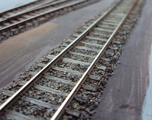

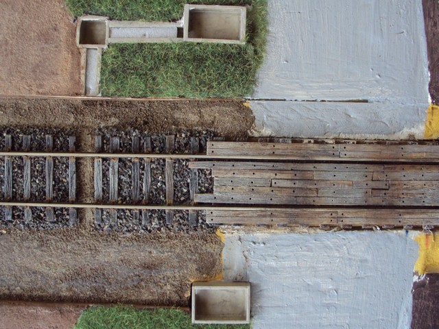

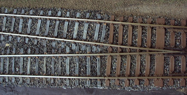

La voie est patinée ainsi que le passage planchéié (désolé pour les photos mais ça ne rend vraiment pas !):

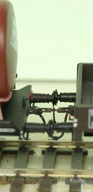

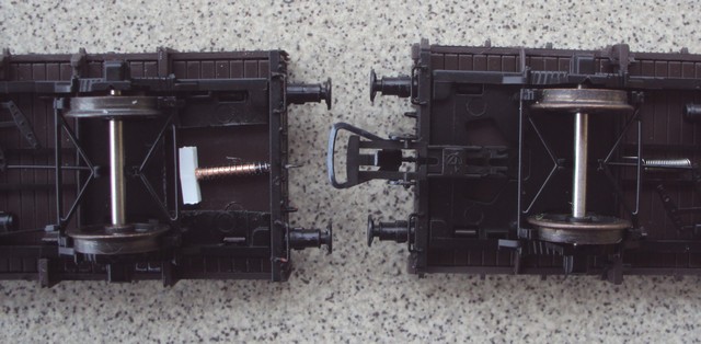

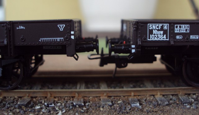

Avec Guy Kern et Gilles, nous nous étions penchés il y a peu de temps sur la modification du matériel roulant pour faire des rames circulant à tampons joints et à moindre frais.
J'ai modifié mon premier wagon en m’inspirant de ce que Guy avait décrit sur un autre forum de modélisme. Voici une de ses photos (source forum LR) pour que vous puissiez voir le résultat final à atteindre :
Comme j'ai très peu de matériel, je compte modifier celui-ci peu à peu pour ne pas être dépassé. J'ai emmené de quoi m'entraîner. Dans cette première étape il s'agissait de supprimer le boîtier NEM et de réaliser un crochet permettant le débattement du wagon dans les courbes

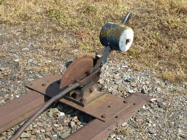

- J'ai aussi discuté avec Guy au sujet des leviers d'aiguillages de Guewenheim. Comme ils sont particuliers la construction intégrale s'imposera certainement. Le must serait d'en rendre au moins un fonctionnel. Ce serait l'occasion de faire une petite mise en scène.

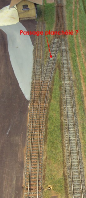

Didier, sur la photo du pn vu de dessus, j'ai l'impression que les trous servant à fixer les traverses du passage ne correspondent pas à l'alignement des traverses sur lesquelles elles devraient se fixer, non? :gne:
dan_c
Messages: 362
Enregistré le: 03 Mar 2012, 12:59
Re: Mon ancien réseau, mon petit laboratoire
Messagepar DS68
20 Mar 2016, 17:12
Effectivement bien vu Dan, il y a des décalages mais on ne remarquera plus rien puisque le dépron de la route arrivera au ras des traverses.

Pas faux... Cela dit, certains alignements restent douteux entre "l'entrevoie" et les côtés. Mais je chipote, là ;)

Non, tu as raison. :)
J'ai repris l'herbe car ça faisait trop pelouse. J'ai commencé à marquer le chemin.
Comme je travaille sur la voie j'ai un petit souci par rapport à l'accès à mon second levier d'aiguillage. Sur cette VNS, faudrait-il mettre un passage planchéié (mais je pense que ça ferait un peu disproportionné par rapport à l'importance de la gare et de la ligne) pour y accéder ou alors ne rien mettre et estimer que c'est le mécanicien ou le chauffeur qui descend de sa machine pour s'occuper de la manœuvre ? Merci pour vos avis.

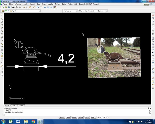

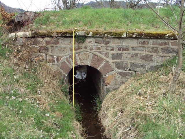

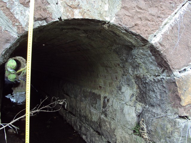

Profitant d'un rayon de soleil j'ai fait des photos du pont qui enjambera la route. Celui-ci se trouve à la sortie de Sickert et l'ancienne voie de chemin de fer devenue piste cyclable passe dessus.
J'ai aussi fait un premier dessin du levier d'aiguillage qu'il me faudra réaliser. Reste à mettre tout cela à l'échelle HO, l'adapter voire le simplifier et le rendre si possible fonctionnel (ce n'est qu'un défi de plus).

06 Avr 2016, 08:33

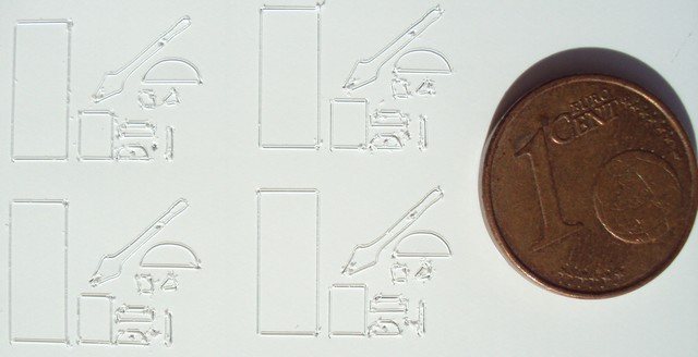

Hier passage chez Guy Kern pour discuter du levier d’aiguillage. Il m’a permis de me rendre compte de ce qu’on verrait vraiment réellement sur le réseau. Pour ce faire, il a pris une photo avec les rails et il a diminué celle-ci pour avoir un écartement entre les rails de 16,5 mm. Il suffisait d’y penser. Deux remarques suite à cette manipulation :
- le levier ne sera en aucun cas fonctionnel
- beaucoup de pièces seront simplifiées.
Il faudra aussi modifier la commande des lames via le moteur sous table.
Les pièces du levier sont dessinées, je vais voir ce que donnera la découpe à la Silhouette. Vaut mieux ne pas éternuer, prendre deux loupes et des cachets de calmants pour coller ces pièces !

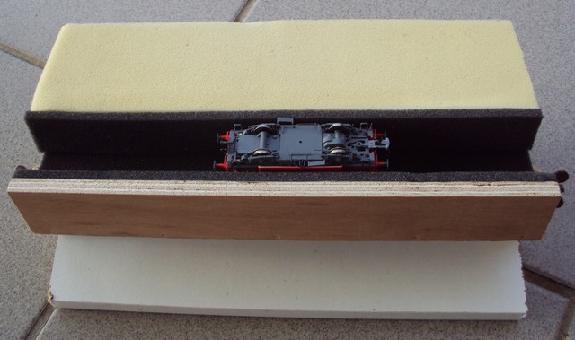

Je ne suis pas rentré les mains vides puisque j’ai maintenant un berceau pour intervenir sur mon matériel roulant (ça me facilitera la transformation de mes wagons). Il est inclinable et la partie horizontale permettra de poser une caisse de locomotive si elle est reliée par des fils au châssis. Il faut aussi prendre une précaution en mettant un plastique transparent pour éviter que certains détails des wagons ne se prennent dans la mousse. Un Grand Merci à Guy :D

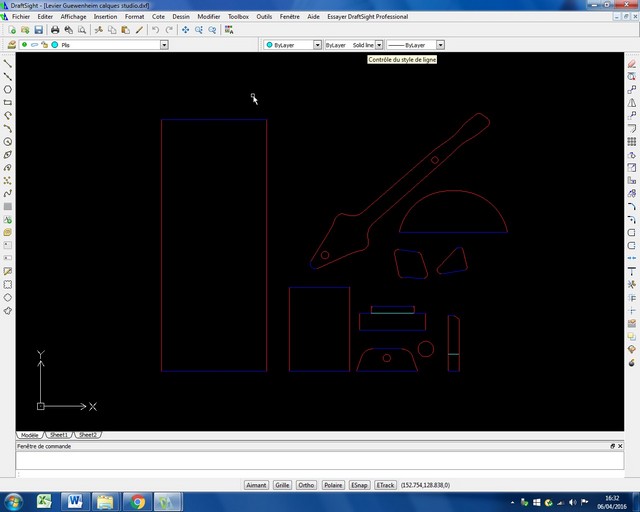

Voici le dessin avec les calques qui m’a permis de faire ma première découpe.
Il faut que j’élimine déjà tous les cercles ainsi que certains congés. Je pense pouvoir mieux faire enfin je l’espère.
Je vais déjà décoller les pièces du support et essayer de monter ce brouillon.
