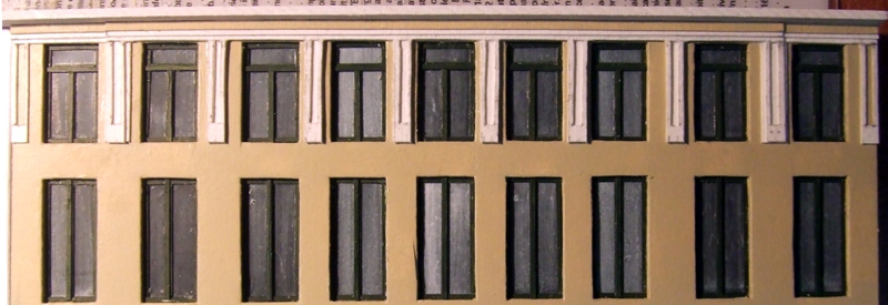

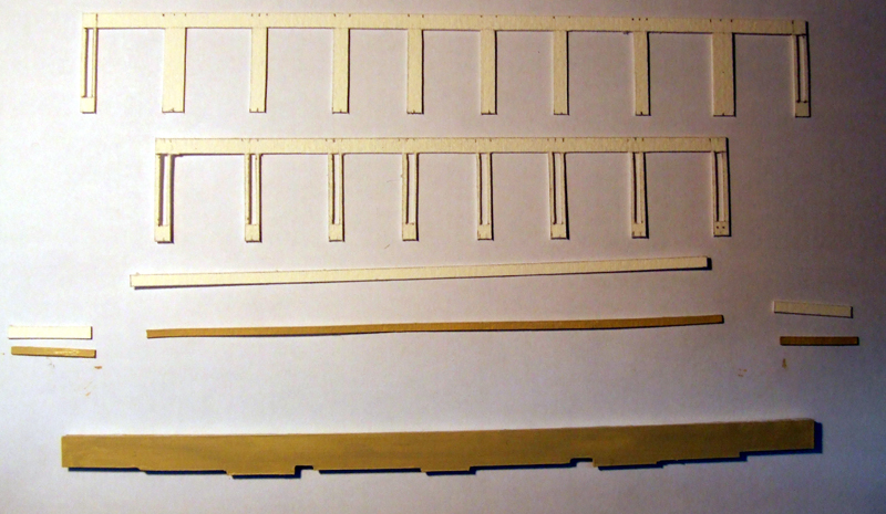

Reprenons. Les panneaux de canson sont découpés suivant les crayonnés de l'image précédente et les bandes les plus étroites sont prépeintes:
La bloc façade est disposé à plat:

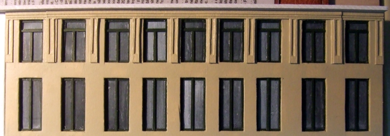

Les découpes sont collées contre la corniche supérieure, la plus large d'abord, la plus étroite par dessus:

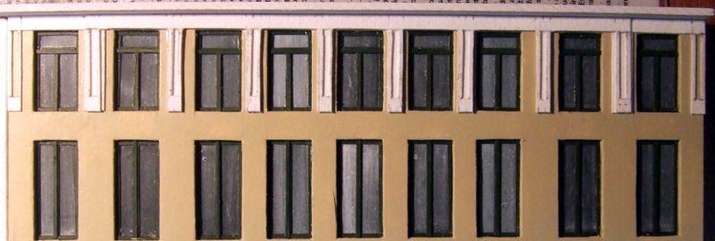

Les bandes sont ensuites collées par dessus le tout, la plus fine, prépeinte, en dernier:
L'ensemble est mis en peinture:

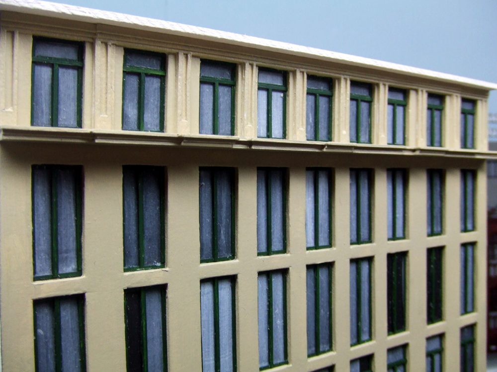

Et le balcon en plasticarte est collé au ras du bas des fenêtres. Le cinquième étage est terminé. Il restera juste à poser le garde-corps du balcon. Cette opération sera réalisée en tout dernier car les garde-corps en laiton sont fragiles.
Tout le reste de l'ensemble des éléments de décors des façades du bloc sera réalisé suivant le même principe. Comme vous pouvez le voir, c'est très simple et à la portée de tous.
