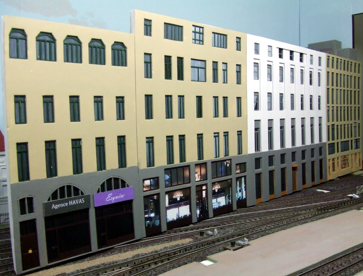

21 Fév 2012, 22:01
Ouf! Fin de la corvée châssis. Il faut dire que l'ensemble mesure 80 cm en longueur. Et révèle les limites du carton plume lequel, sur de telles longueur et sous les influences conjuguées du film de peinture acrylique et des couches de colle, se plie dans tous les sens.
Le prochain alignement urbain de cette taille que j'aurai à construire le sera en contrecollé, expérimenté pour ma brasserie, et beaucoup plus rigide.

21 Fév 2012, 22:18
Avec quoi as tu con struis les châssis??
arthur
Messages: 1412
21 Fév 2012, 23:24
Des profilés polystyrène Evergreen majoritairement de 0,4 x 1mm; 0,4 x 1,5mm et 0,4 x 2mm, peints et découpés à la longueur qui convient et collés un à un à la colle à bois. Pour un châssis classique à un seul croisillon, il y a huit découpes.

22 Fév 2012, 00:00
Impressionnant :cool:
Il va falloir que l'on revienne voir. L'urbanisation de Bruxelbourg avance à une rythme forcené.
