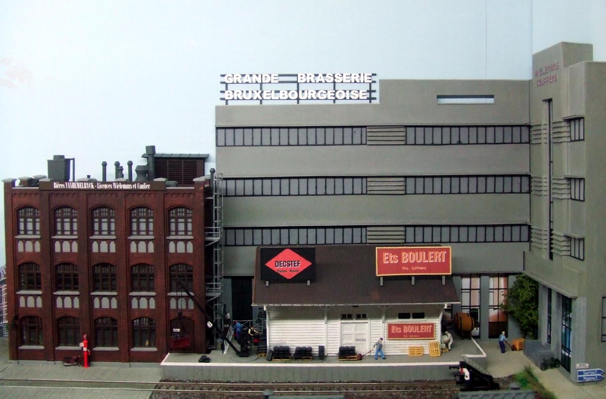

La construction du fond de décor du module annexe m'avait fait mettre en stand-by le bloc "Métropole" qui doit venir se placer derrière la gare.
J'en ai repris la construction. J'en suis à la moitié le la phase la plus pénible: la pose des châssis de fenêtres. Je montre ici les deux immeubles de droite. Il y en a quatre dans le bloc.
L'immeuble le plus à droite a vu son rez de chaussée décoré car on pourra peut-être l'entre-apercevoir. Par contre, les trois autres resteront en fond gris et noir. Mais toutes les façades à partir de l'entresol seront détaillées avec soin car, et c'est le but, on les verra au travers des grandes baies vitrées de la gare. Quant à la toiture, elle sera fidèlement reproduite car elle dépassera en hauteur celle de la halle de la gare.
Il y a encore du boulot.
PS: les châssis ne sont pas blancs, comme dans la réalité, y compris à l'époque du réseau.

Moi je veux bien quelques photos détaillées du montage d'un châssis!
Juste dans un esprit didactique!
12 Fév 2012, 22:27
Ce ne sont que des profilés evergreen d'épaisseur 0,4 mm et de largeur variant entre 1 et 6 mm découpés à la longueur qui convient, collés à la colle à bois. Pas de découpe laser, pas de photogravure, pas de logiciel de dessin. :D

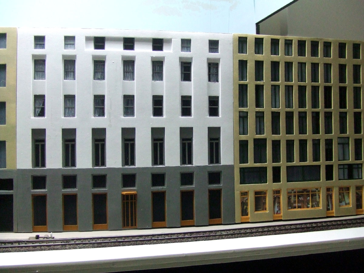

Je suis la construction de ton réseau depuis pas mal de temps et je le trouve splendide! Je ne résiste pas à placer ici quelques petites photos de ce que je suis en train de faire. Il est possible que d'ici quelques temps, je me lance dans la construction d'un réseau personnel (une chambre se libérant prochainement à la maison ...). En attendant, je construis quelques bâtiments. Je travaille sans doute à l'envers mais bon, j'aime ça ...
Pour les châssis de fenêtre de cette maison de style Buxelbourgeois, j'utilise aussi du plasticarte, mais je suis sans doute plus "radin"...
Je découpe des bandelettes de largeur différentes dans une feuille de 0.5 mm pour les côtés et dans du 1 mm pour les montants intérieurs. Seule la porte est en carton. Pour la construction des maisons, c'est du carton de récupération (boîtes de biscuits, ...).
Pour les rideaux, j'utilise du papier à cigarettes et du papier "crêpon" de différentes couleurs. Les balustrades en fer forgé proviennent de chez Décapod.

Dans la deuxième photo, tu as placé des petits carrés en dessous du balcon. Comment fais-tu pour que les carrés soient à peu près identiques et pour qu'ils soient correctement placés. Cela m'épate.
Messagepar Marc
13 Fév 2012, 13:30
J'ai pris l'habitde de tout placer "au pif et à l'oeil", j'ai en effet constaté que si tu mesures d'aussi petites distances, la source d'erreur est énorme et tu n'es jamais droit ... moi pas en tout cas. Donc à l'oeil :gne:
