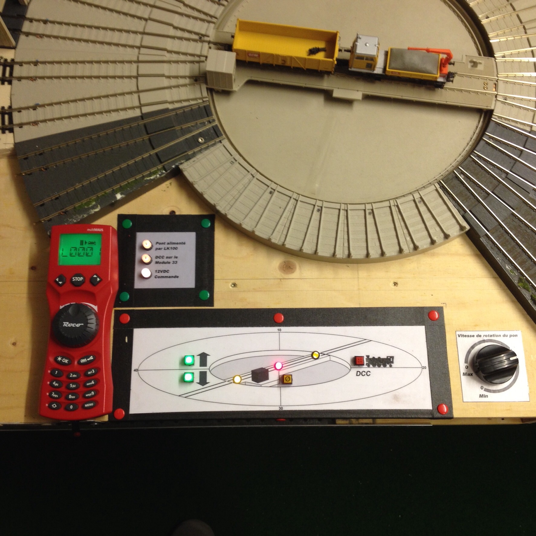

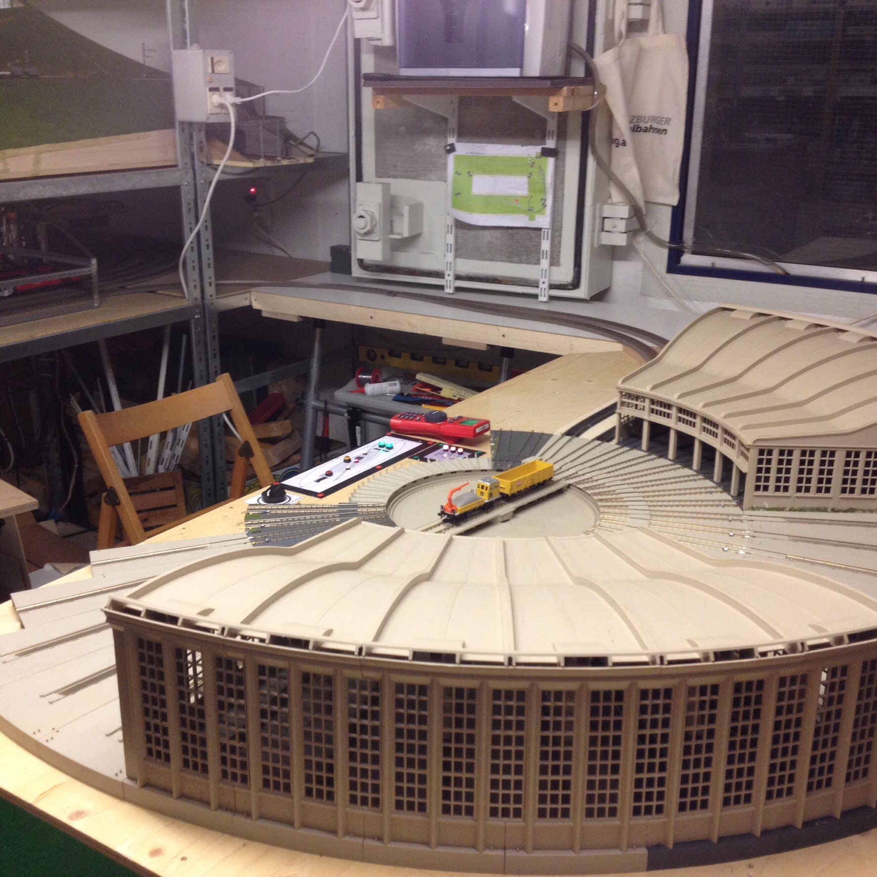

Après plusieurs années d' inactivité sur ce module, j'ai repris le chantier car ce module sera placé à la hauteur du TRIX SLOT TRAINS, ensuite une voie montera au niveau du décor pour lier le tout.

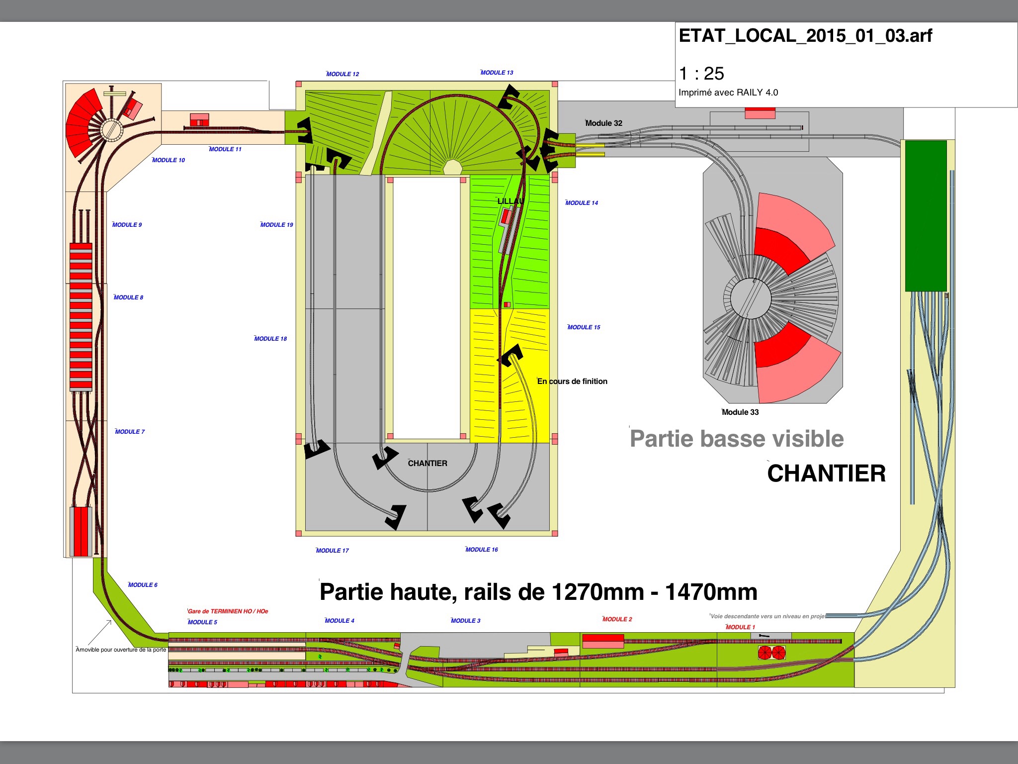

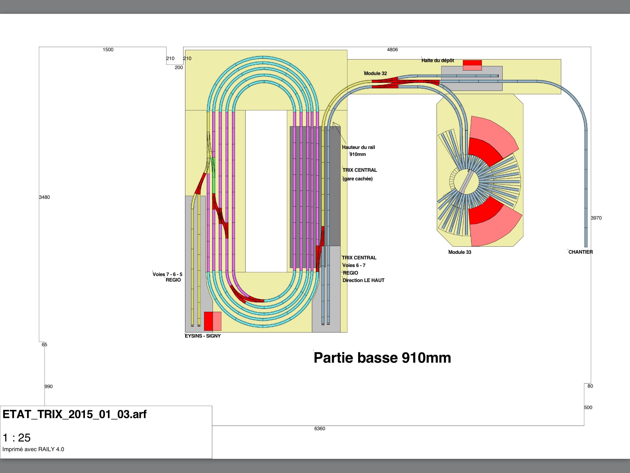

Le plan du module 33
Le plan général d'intégration dans le local

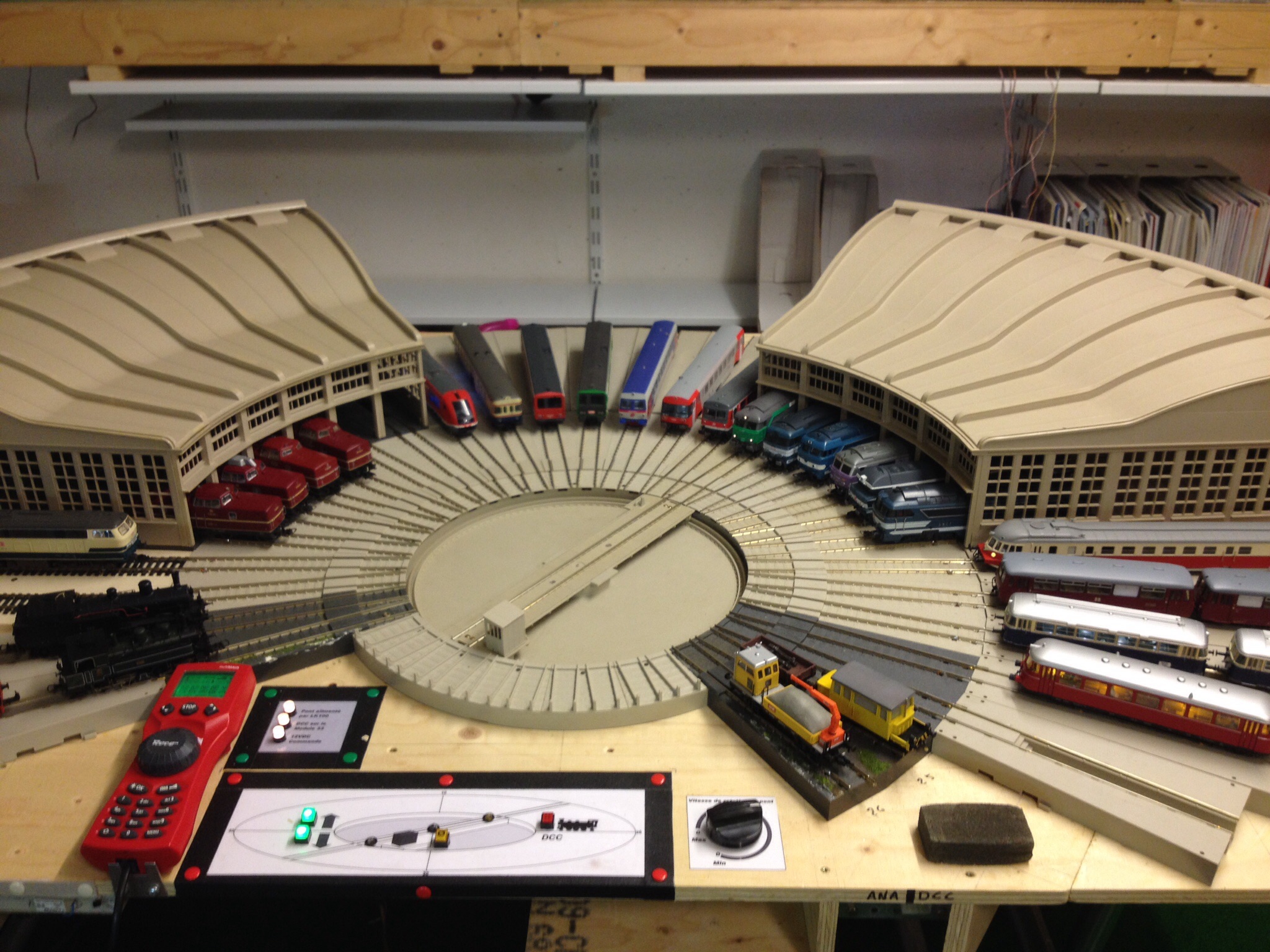

Le nouveau tableau en cours de montage
C'est pas loc idéale, mais c'est celle qui était le plus près... :mrgreen:
3 lampes de contrôle
2 poussoirs verts pour tourner le pont
1 poussoir jaune pour la grande vitesse du pont
1 interrupteur rouge comme "STOP"
2 leds jaunes pour indiquer que le pont est en face d'une voie
1 led rouge pour indiquer que le pont est occupé, S88 également
1 potar pour donner la petite vitesse idéale selon l'humeur du moteur
Le système fonctionne super bien, pas besoin de regarder le pont pour un arrêt de précision grâce aux deux leds
Voilà c'est presque prêt, juste quelques voies à raccorder, ensuite la liaison avec la partie TRIX est prévue dans la foulée

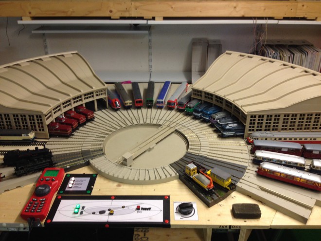

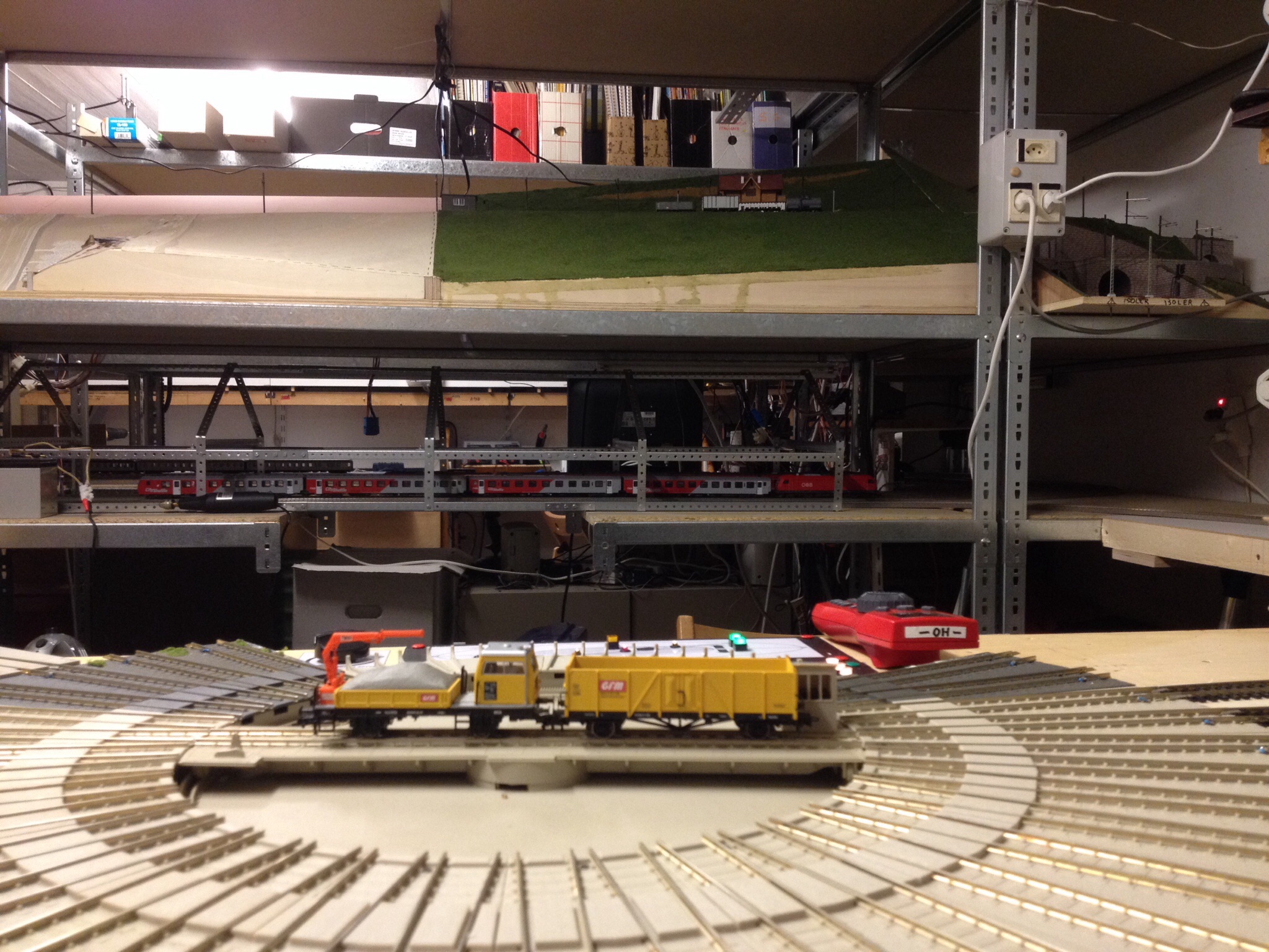

Module 33 et liaison avec réseau Trix...

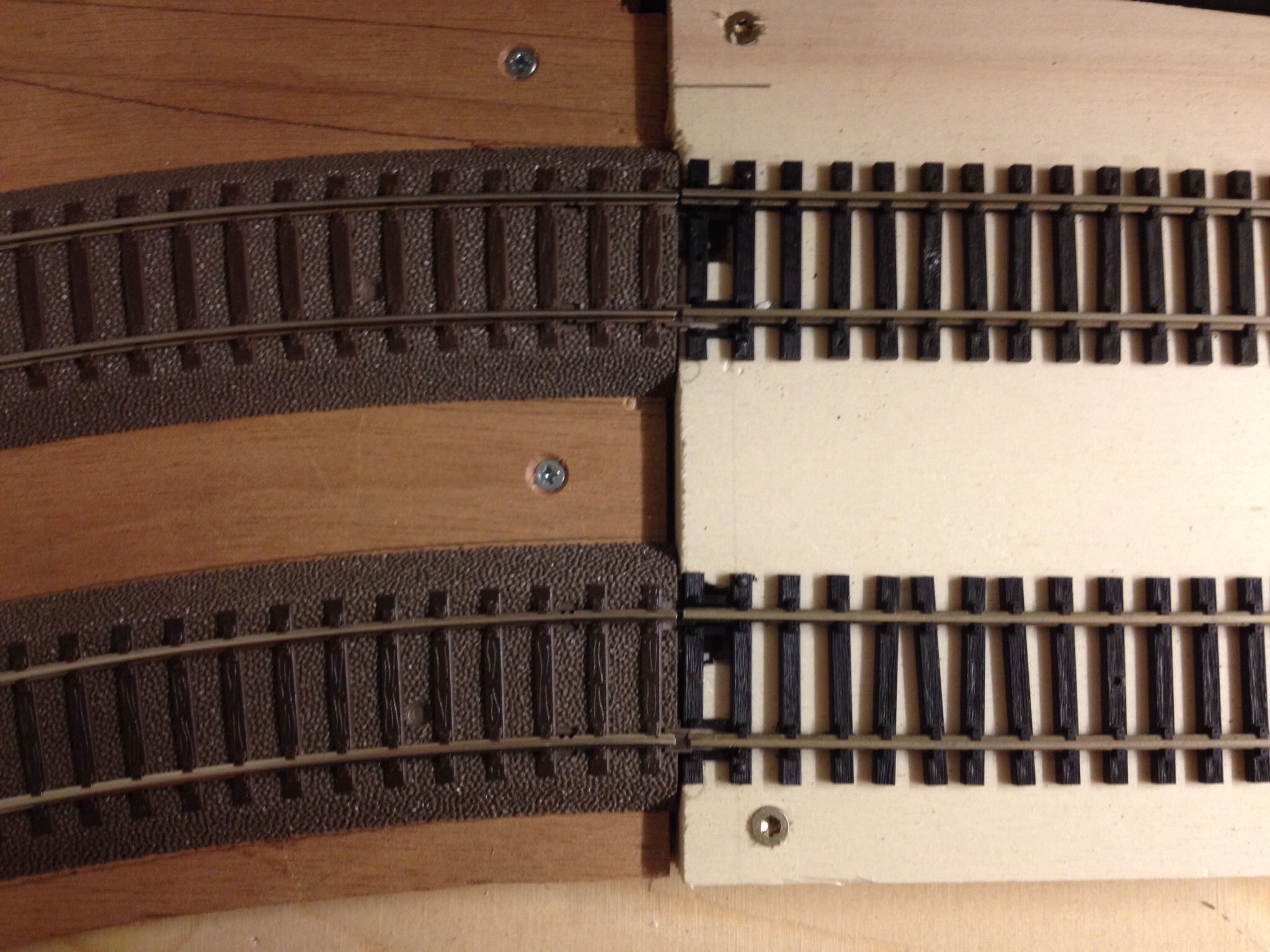

Voilà c'est fait, liaison réalisée avec la partie Trix, en attendant d'avoir les bons éléments de voies c'est un raccord provisoire qui est fait, la version définitive sera facile à mettre en place car l'emprise reste pareille.
Détail de la jonction, Roco-Trix.

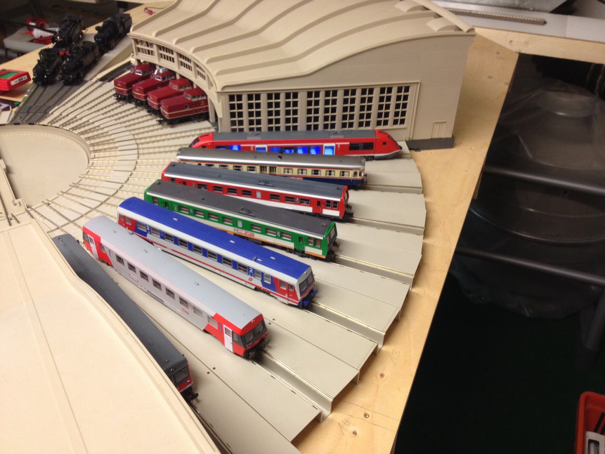

Vue d'ensemble, pont tournant 91 cm de haut, à la même hauteur au fond le réseau Trix, en haut la partie HO-HOe qui sera entièrement décorée.
Demain les véhicules vont prendre place, tout est prêt... :cool:

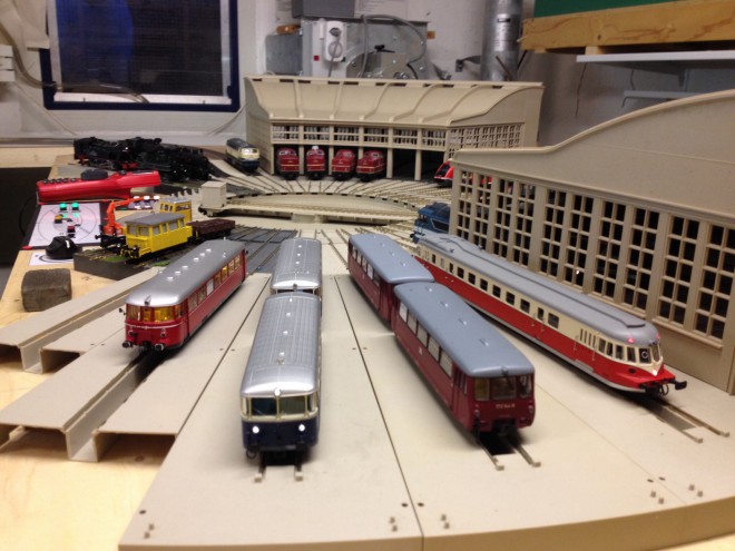

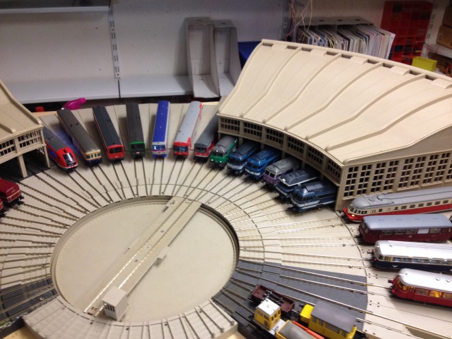

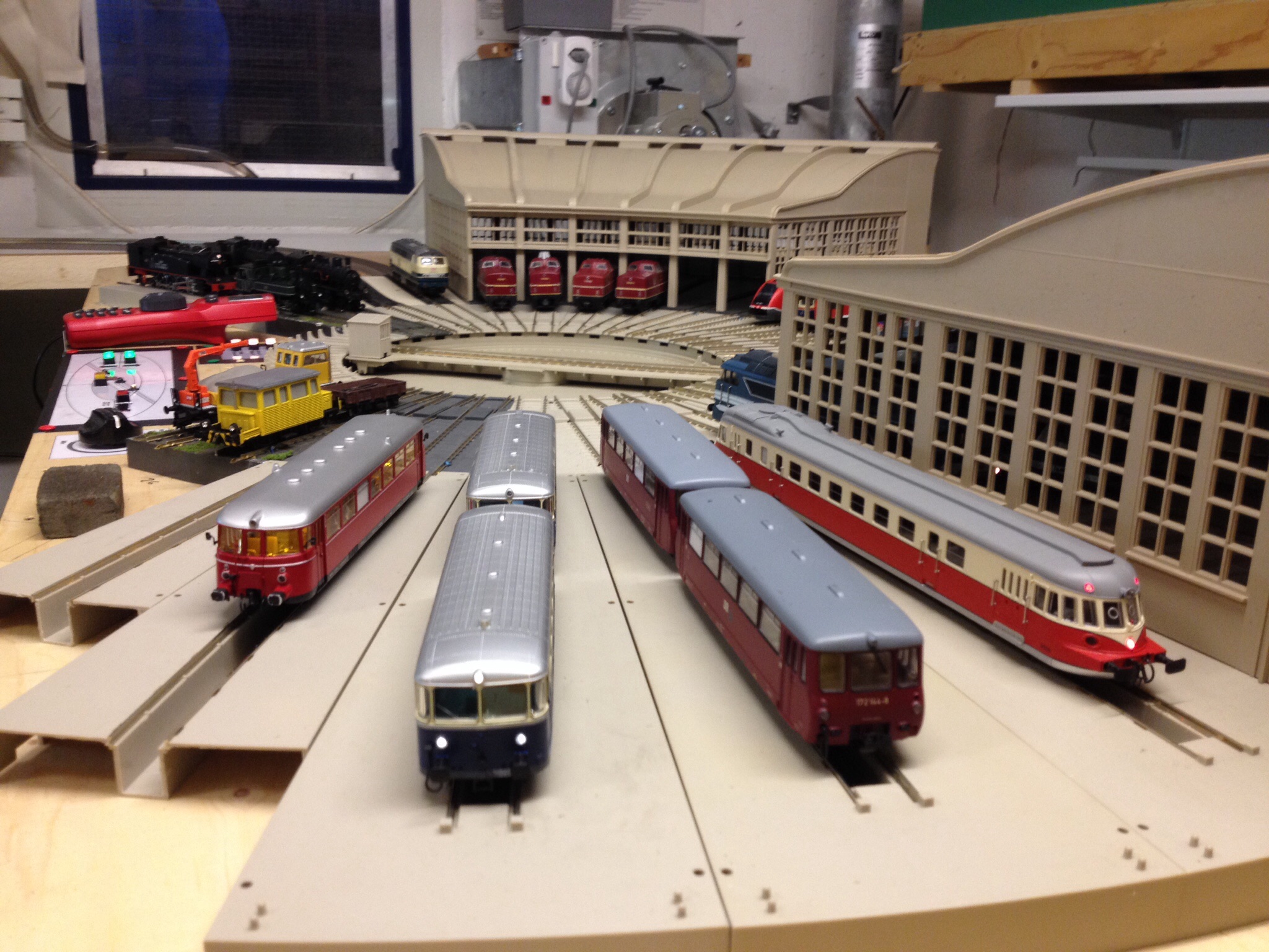

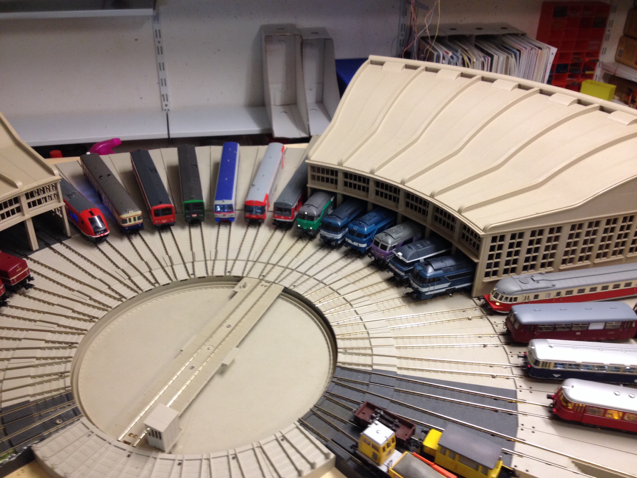

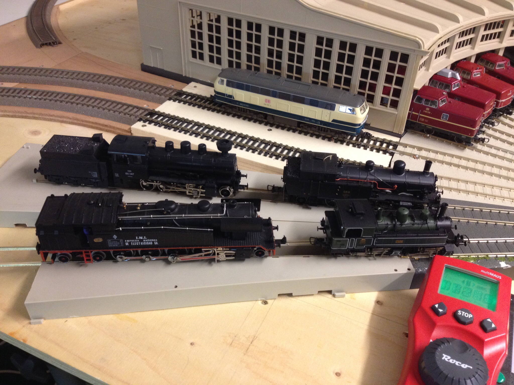

Module 33, inauguration...
Bonsoir à tous, toutes ces machines sont venues par leur propre moyen, aucune fausse note, tout fonctionne à merveille :cool:
Quelques vues de l'inauguration :idea:
Voie 37
Ibertren 242 Renfe, Roco 020-020 Bavaroise
Voie 38
Kleinbahn BR156 ÖBB, Trix eb3/5 CFF
Voie 40
Piko BR218 DB
Voie 01
Roco V80-010 DB
Voie 02
Roco V80-003 DB
Voie 03
Lima V80-002 DB
Voie 04
Trix V80-003 DB
Voie 07
Rivarossi BR641 DB
Voie 08
Lima aln668 de ma compagnie privée GFM
Voie 09
Rivarossi X2231 SNCF
Voie 10
Lima X2201 de ma compagnie privée GFM
Voie 11
Kleinbahn 5047 ÖBB
Voie 12
Kleinbahn 5047 ÖBB
Voie 13
Rivarossi BR627 DB
Voie 14
Roco 68538 SNCF FRET
Voie 15
Lima 67323 SNCF
Voie 16
Lima 67001 SNCF
Voie 17
Jouef 67xxx en voyage SNCF
Voie 18
Jouef 72005 SNCF
Voie 19
Fleischmann 6800x SNCF
Voie 20
Electrotren autorail Renfe
Voie 21
Sachsenmodell BR172 DR
Voie 22
Trix BR5041 ÖBB
Voie 23
Brekina VT26 compagnie privée
Voie 25
Jouef/Halling, draisine 4 de ma compagnie privée GFM
Voie 26
Liliput, draisine 1 de ma compagnie privée GFM
C'est un joli mélange, des rencontres improbables, mais comme le disent certains:
"...c'est mon chemin de fer!" :mrgreen:

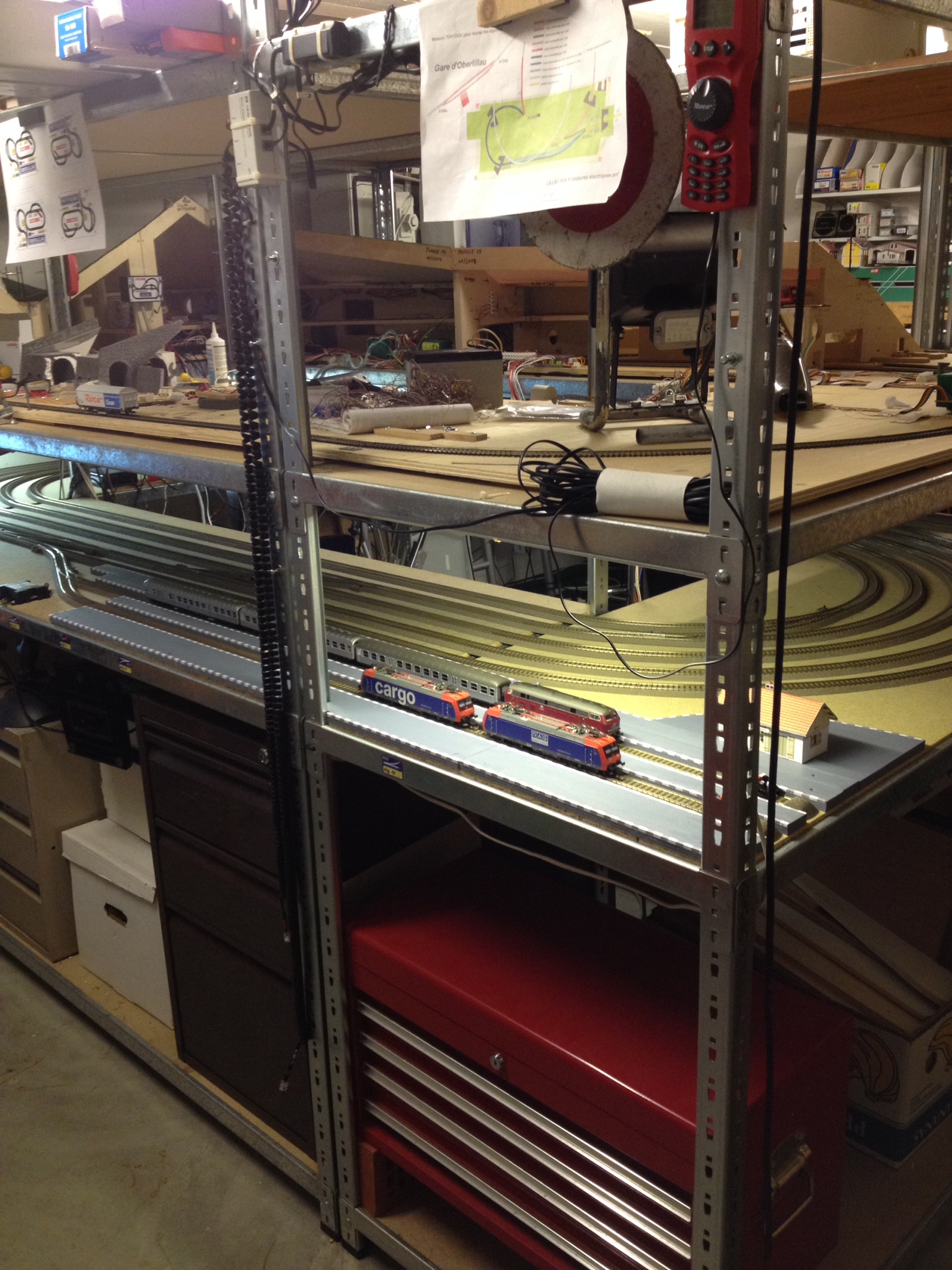

Voilà, bonjour à tous, la partie basse est dans sa forme définitive, les finitions suivrons ainsi que la montée vers le niveau supérieur décoré.
...c'est 2016 qu'il faut lire... :mur:

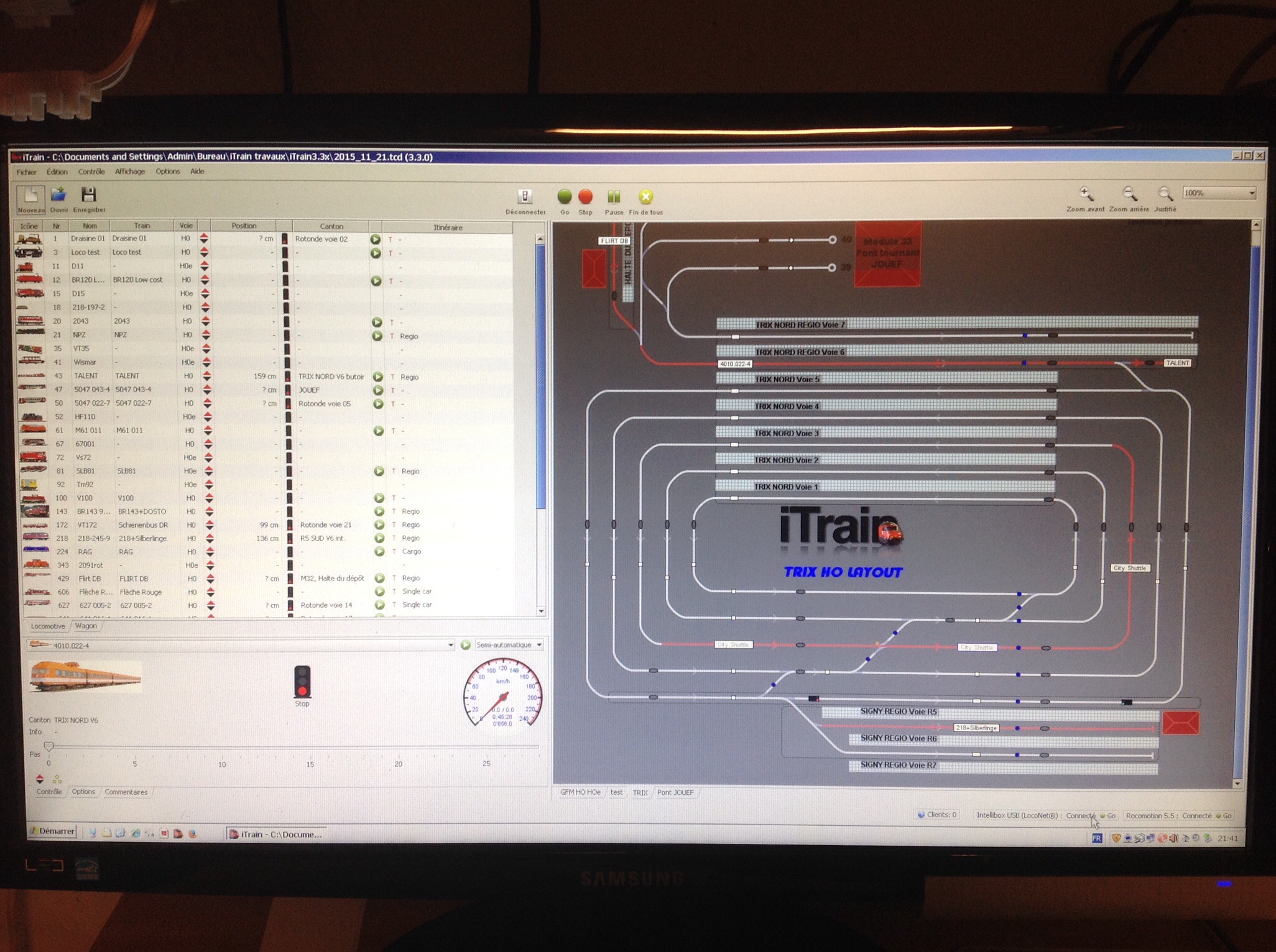

Ce niveau est entièrement retrosignalé et fonctionne en automatique avec iTrain ou manuellement. Chaque couleur représente un canton.
B
C'est mon espace jeu et calibrage des locos, une courbe de la voie 5 est commutable en voie de programmation. Les trains sont ajustés afin qu'il s'arrêtent correctement sans toucher les heurtoirs.

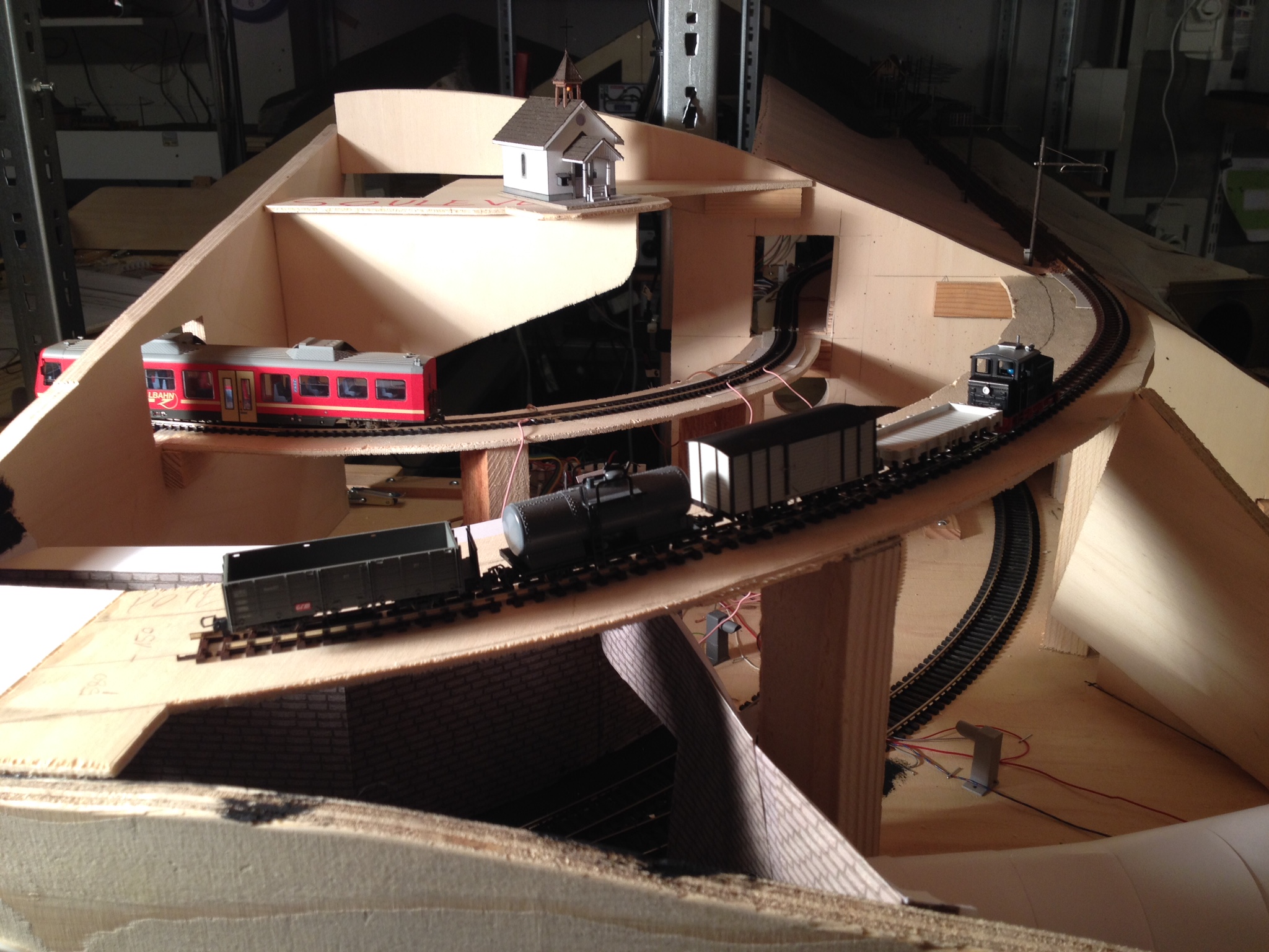

Module 15, 16
Bonjour à tous, reprise des activités sur la partie haute dont voici l'état des lieu en 2016.
A
L'herbe n'a toujours pas poussé depuis un an, ça viendra avec l'été, le module sera sorti au jardin et je ferai la finition dehors à la lumière du jour.
B
Mise en place des éléments pour le décor et la plateforme du HOe, aujourd'hui les travaux continuent, à bientôt.
C

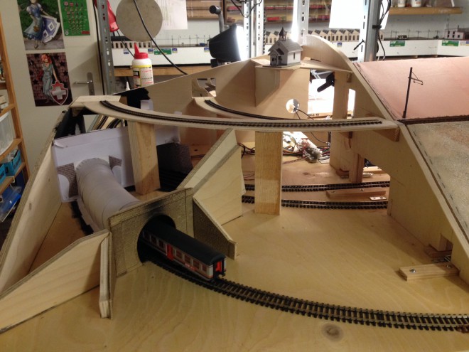

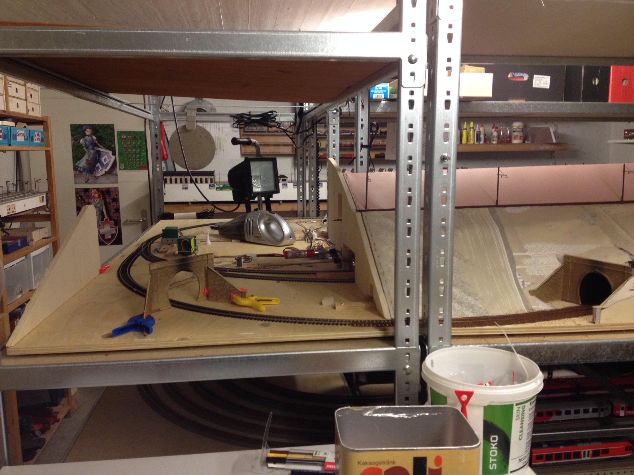

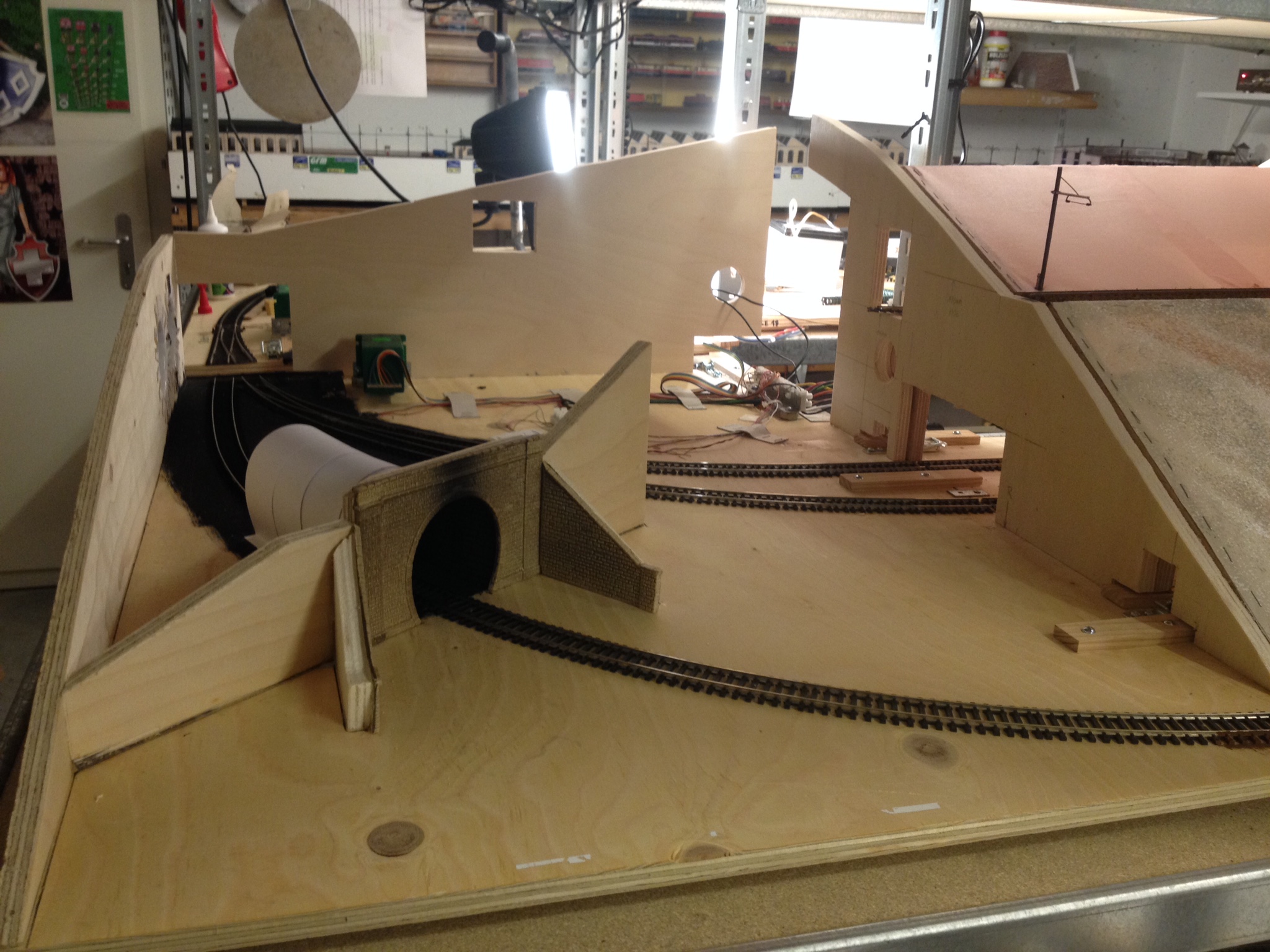

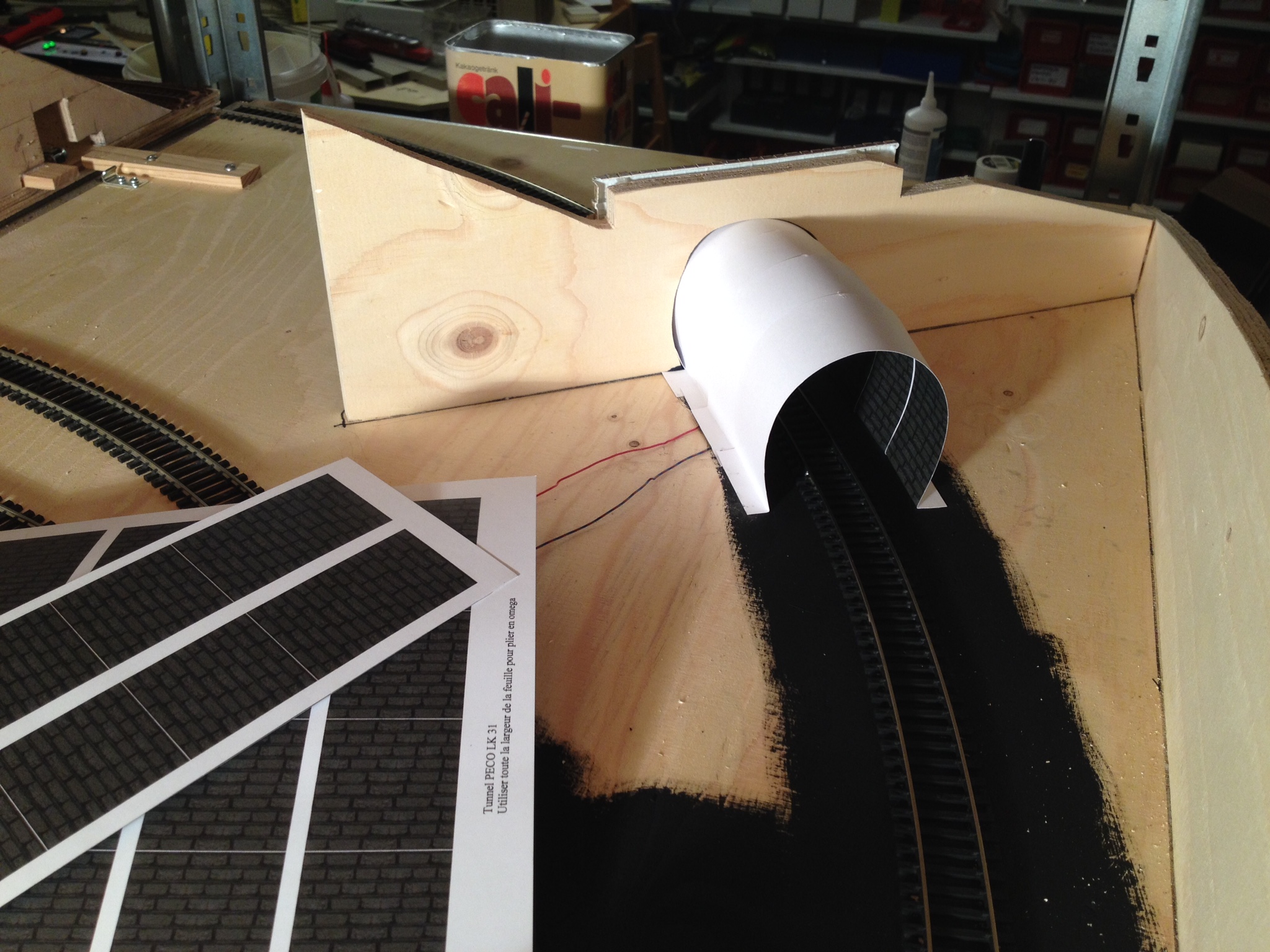

Module 16
Pose des supports du relief, ça sera sec demain. Mise en peinture noire les parties visibles du tunnel, le tube de papier sera encore allongé de 10cm environ.
A
Des bandes imprimées, pliées en omega sont collées une derrière l'autre jusqu'à la longueur souhaitée.
B

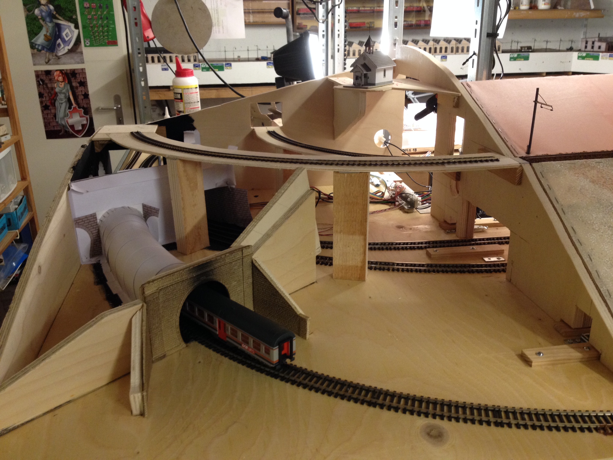

Messagepar begus
08 Jan 2016, 21:14

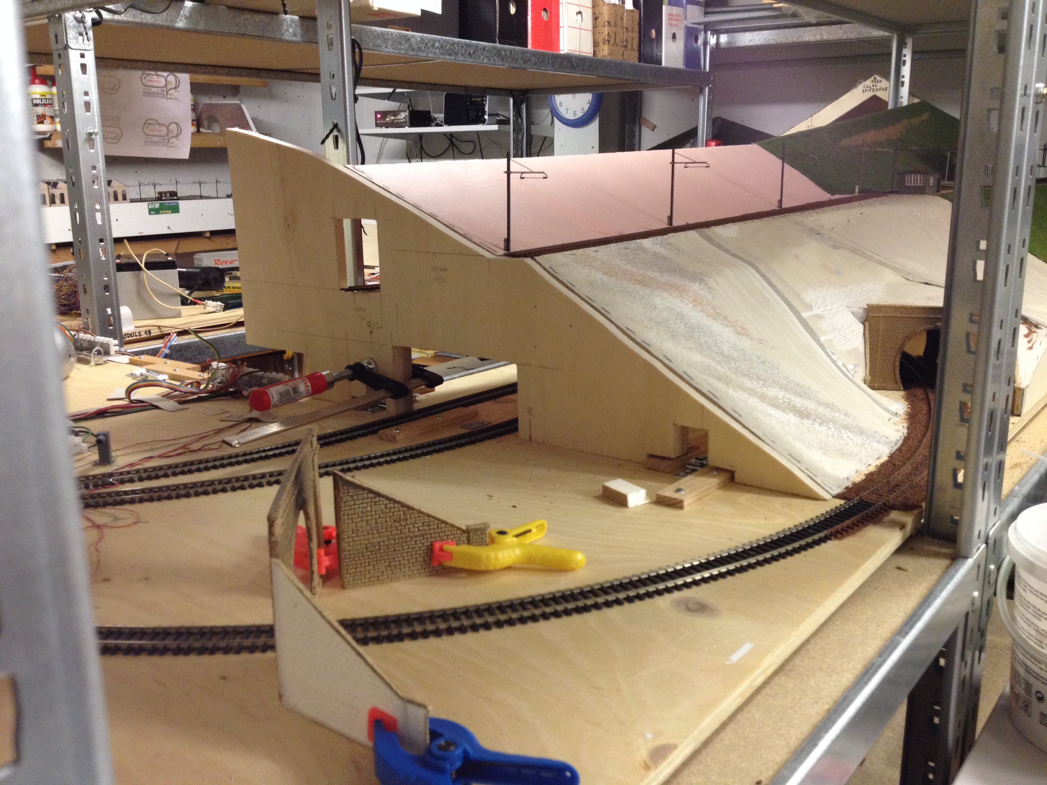

Module 16
Ça avance gentiment, fin de la menuiserie, début des raccordements électriques, poses des poteaux caténaires, ensuite pose de la toile suportant les herbages.
A
En haut, petite esplanade pour la chapelle, un sentier sera fait jusqu'à la gare sommitale.
B
