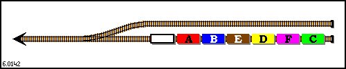

Pendant que vous planchez sur le dernier problème (du moins c'est ce que je déduis de votre silence... :siffle: ) je vous propose un article paru dans le dernier numéro des "Chroniques NRB" et reproduit ici "avec l'aimable autorisation de l'auteur" (c'est moi :ange: :mdr2: ).
Gérez vos wagons A
Dans les problèmes de triage du type qui a été examiné jusqu'ici (remise dans l'ordre avec deux voies utilisables) les wagons à destination de A (première gare) ou " wagons A " jouent un rôle un peu particulier : à la fin du triage ils se retrouvent toujours juste derrière la loco et on peut donc, dès le début des manœuvres, déterminer leur place précise dans la rame finale.
Ce n'est pas vrai pour les autres wagons. Certainement pas pour les wagons en milieu de rame, mais pas davantage pour le ou les wagons à destination de la dernière gare (dite "R" quand elle est indéfinie). Le problème pour le wagon R, est qu'au départ on ne sait en principe pas sur laquelle des deux voies la rame va se trouver à la fin des manœuvres (sauf si on connaît d'avance la parité du nombre de manœuvres nécessaires).
Vu son importance, il est donc intéressant de se pencher quelques instants sur le cas du wagon A.
Une première situation, loin d'être rare, est de trouver dès le début un wagon A en tête de rame, juste derrière la loco,. Dans ce cas le wagon A en question peut être totalement ignoré tout au long de la partie (tant qu'on ne le détache pas de la loco) et la rame à trier peut être considérée comme comptant un wagon de moins.

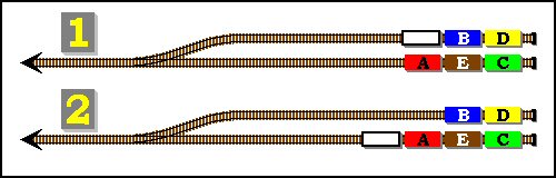

Cette rame de 5 wagons se trie en 7 manœuvres de différentes façons. L'une d'elles, sans doute la plus facile, consiste à scinder la rame en deux pour permettre au wagon A d'être directement attelé à la loco. Ce début de triage est illustré par le schéma suivant.

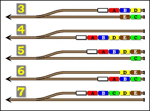

On n'a désormais plus à s'occuper que des quatre autres wagons, ce qui ne soulève guère de difficulté, ainsi que le montrent les schémas 3 à 7.

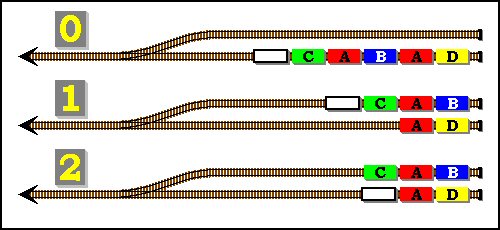

Lorsqu'il y a plusieurs wagons A dans la rame de départ, inutile de se décourager : on peut essayer de scinder la rame au niveau de l'un puis de l'autre et de comparer les solutions trouvées dans chaque cas. Si on prend par exemple la rame CABAD, on peut commencer par scinder au niveau du premier wagon A, comme l'illustrent les schémas ci-après. Le reste du triage s'effectue en 4 manœuvres supplémentaires pour un total de 6.

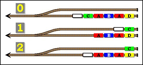

Mais on peut aussi essayer de scinder la rame au niveau du deuxième wagon A, comme le montre la figure ci-dessous. Ici aussi il faut 4 manœuvres de plus pour trier la rame complète, ce qui donne, tout comme pour la première approche, un total de 6 manœuvres.
Il existe d'autres solutions, également en 6 manœuvres, pour trier cette rame. Ces autres solutions n'utilisent pas le support des wagons A, mais aucune d'entre elles ne permet d'effectuer le triage en moins de 6 manœuvres. Dans ce cas-ci s'occuper en premier lieu des wagons A facilite donc la recherche d'une solution optimale. Il faut toutefois rappeler qu'il existe des cas où scinder la rame au niveau du wagon A ne donne pas la meilleure solution. A titre d'exemple on peut utiliser la rame CBADC : si on scinde en CB+ADC, on obtiendra des solutions en 9 ou au mieux 8 manœuvres alors qu'il existe au moins une solution en 7 manœuvres (en scindant CBAD+C au départ).

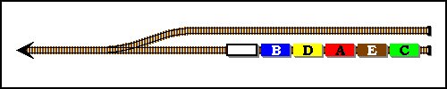

En première approche, pour avoir un ordre de grandeur du nombre de manoeuvres nécessaires, il suffit de compter les "inversions" dans la rame. J'appelle ici "inversion" toute paire de wagons où le premier a une destination ultérieure à la destination du second. Un peu obscur expliqué ainsi, quelques exemples donc : la rame BA compte 1 inversion (le wagon B précède le A). La rame BCA compte également 1 inversion : CA. Ici la paire BC est dans le bon ordre et n'est donc pas une inversion.
La règle simple est alors que le nombre de manoeuvres nécessaires est AU MOINS égal à (2k+1) où k est le nombre d'inversions dans la rame. Ainsi BA se trie en au moins (2x1+1)=3 manoeuvres. En fait 3 suffisent, effectivement. La rame BAC compte également 1 inversion (la paire BA) et se trie donc en au moins (2x1+1)=3 manoeuvres. En fait il en faut 4.
Dernier exemple, plus complexe : DCDBA. On a les paires DC, CD, DB et BA. Trois d'entre elles (DC, DB et BA) sont des inversions. Cette rame se trie donc en au moins (2x3+1)=7 manoeuvres (c'est d'ailleurs le nombre qu'il faut).
Je suis (très) sympa :ange2: Si on considère notre dernier problème, la rame BDCEBA compte... 3 inversions (DC, EB et BA). Il faut donc au moins 7 manoeuvres pour la trier (et pas 4, 5 ou 6). Bien sûr, la solution peut être plus élevée : 7, 8, 9... Je n'en dirai pas plus. A vous de jouer maintenant (et le temps se retrécit !)

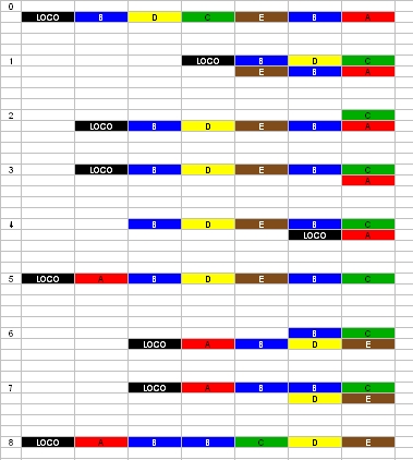

N'ayant eu que très peu de temps à consacrer aux manœuvres, je suis, moi aussi resté loin du bon résultat.
Celui-ci a été donné par perguil45 avec 8 mouvements, conforme à celui que m'a communiquer bw. :applause: :applause: :applause:
Voici donc le résultat :

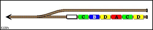

Il est temps d'aborder un nouvel exercice. Nettement plus facile (je pense :siffle: ) :
Pas trop facile quand même :hinhin autrement vous risqueriez de vous ennuyer. juste de quoi occuper un petit samanche...
