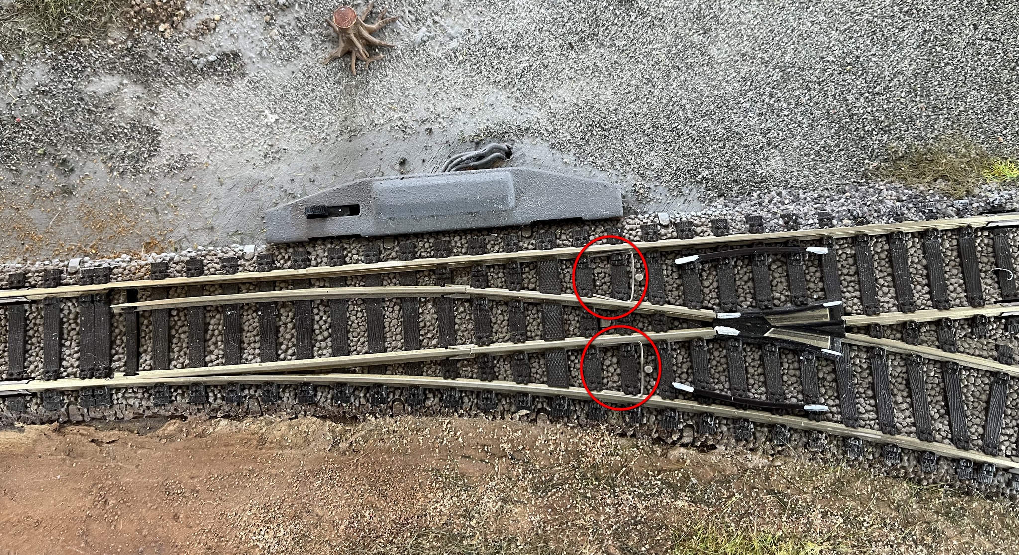

Et puisque j'y suis, je remarque que tu as des aiguilles dont les pointes de cœurs semblent non conductrices, pourtant, ça roule merveilleusement bien, tout ton parc moteur est équipé de Powerpack ?

Mes aiguilles (Fleischmann Profi) sont alimentées. Il y a lieu d'intervenir de temps en temps : 2 petites pièces en forme de "U" font le contact et parfois s'encrassent, ou sautent. Avant la vidéo j'ai vérifié toutes les aiguilles du réseau, et 2 avaient besoin d'une petite intervention de ce genre (facile, rapide, une fois toutes les x années).

Bonjour Didier,
oui, c'est juste, merci pour la photo, ça me reviens...
Je me souviens de ces contacts en U...
Dans les catalogues Fleischmann qu'on dévorait à la fin des 70', tout ceci était bien expliqué...
Dommage que Fleischmann ne fasse plus que du N, compte tenu de la qualité de leur production.

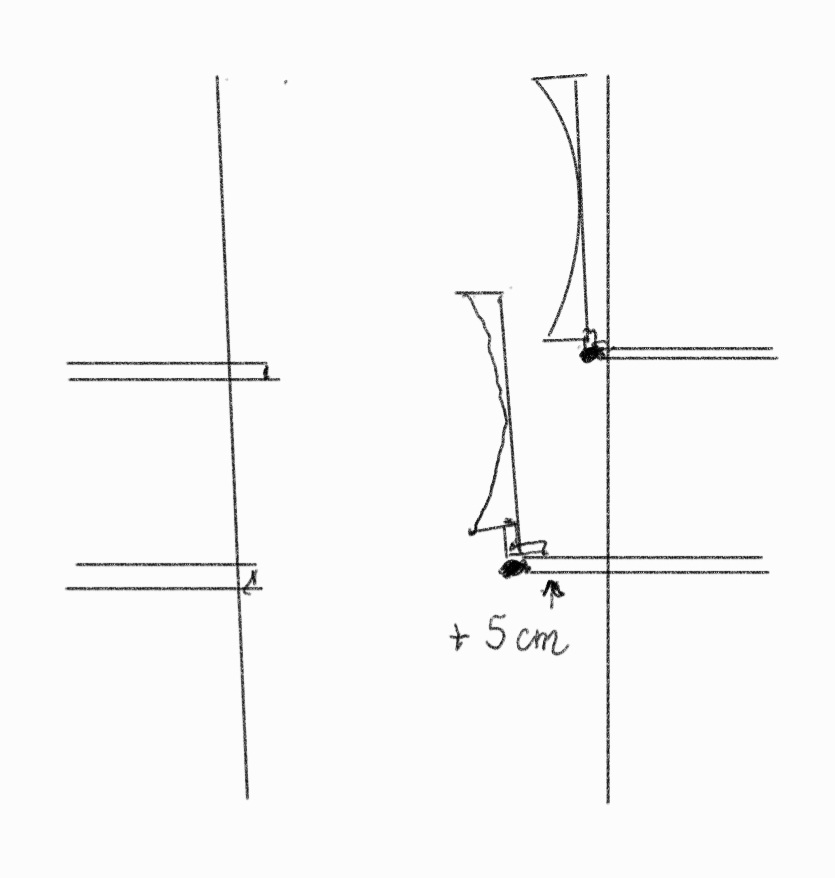

Pour le pont inférieur, on m'a suggéré ailleurs cette idée toute simple, en reprenant le principe de l'aimant :
Très bonne suggestion ! Je vais étudier cela sans tarder. Comme le passage de la porte est assez large (95 cm), c'est jouable sans gêne. Le pont supérieur est si pratique, depuis qu'il est en place, que je suis bien motivé pour aller au bout.
On m'a aussi posé des questions sur les deux accroches qu'on peut remarquer, une de chaque côté. Elles permettent de fixer de manière extrêmement précise l'alignement des 3 voies, et d'assurer leur rapprochement maximum, de sorte que les rames passent parfaitement les coupures sans "clac-clac". C'est fait en 2 secondes. Pas absolument indispensable, mais appréciable, je trouve.

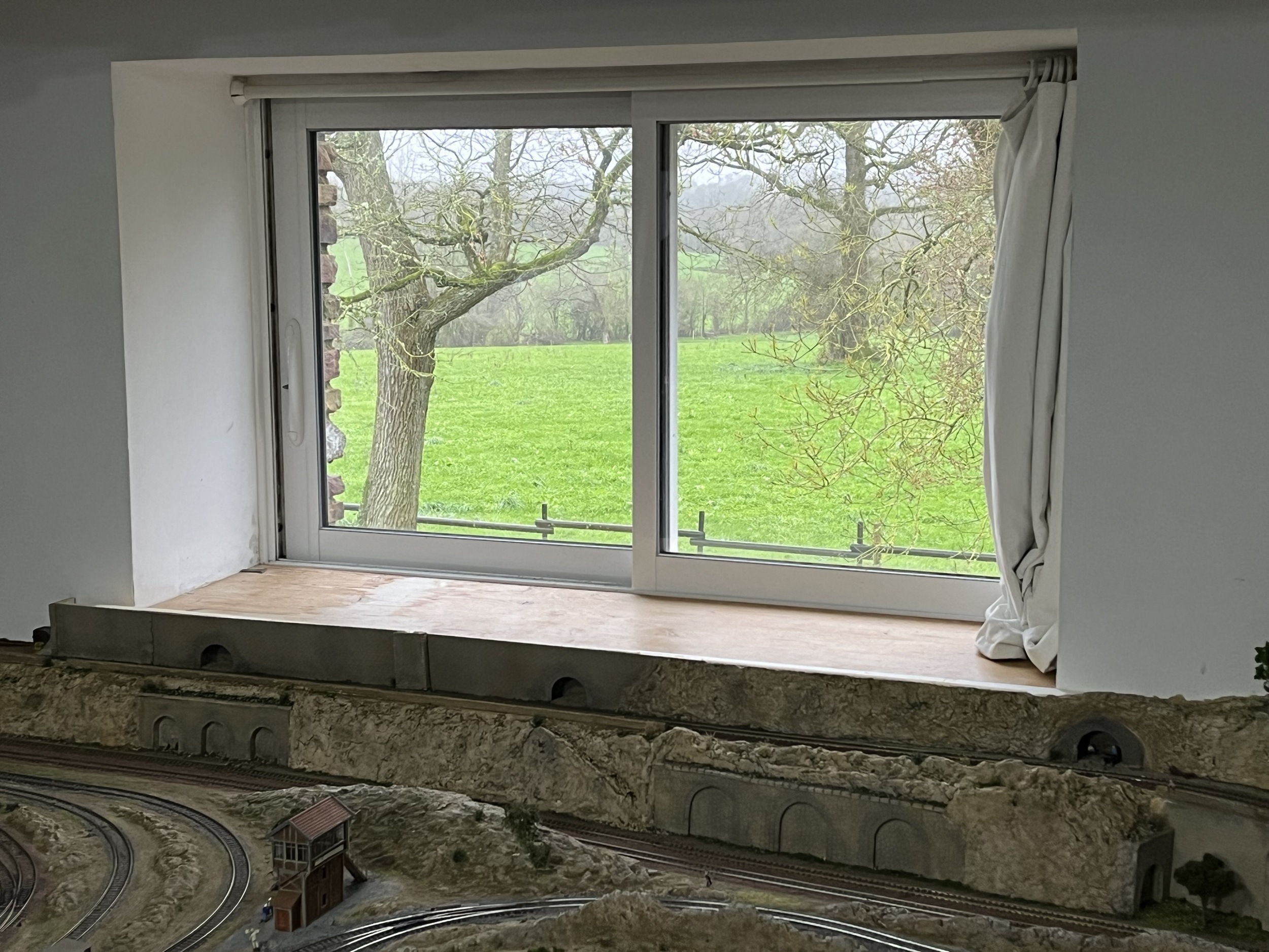

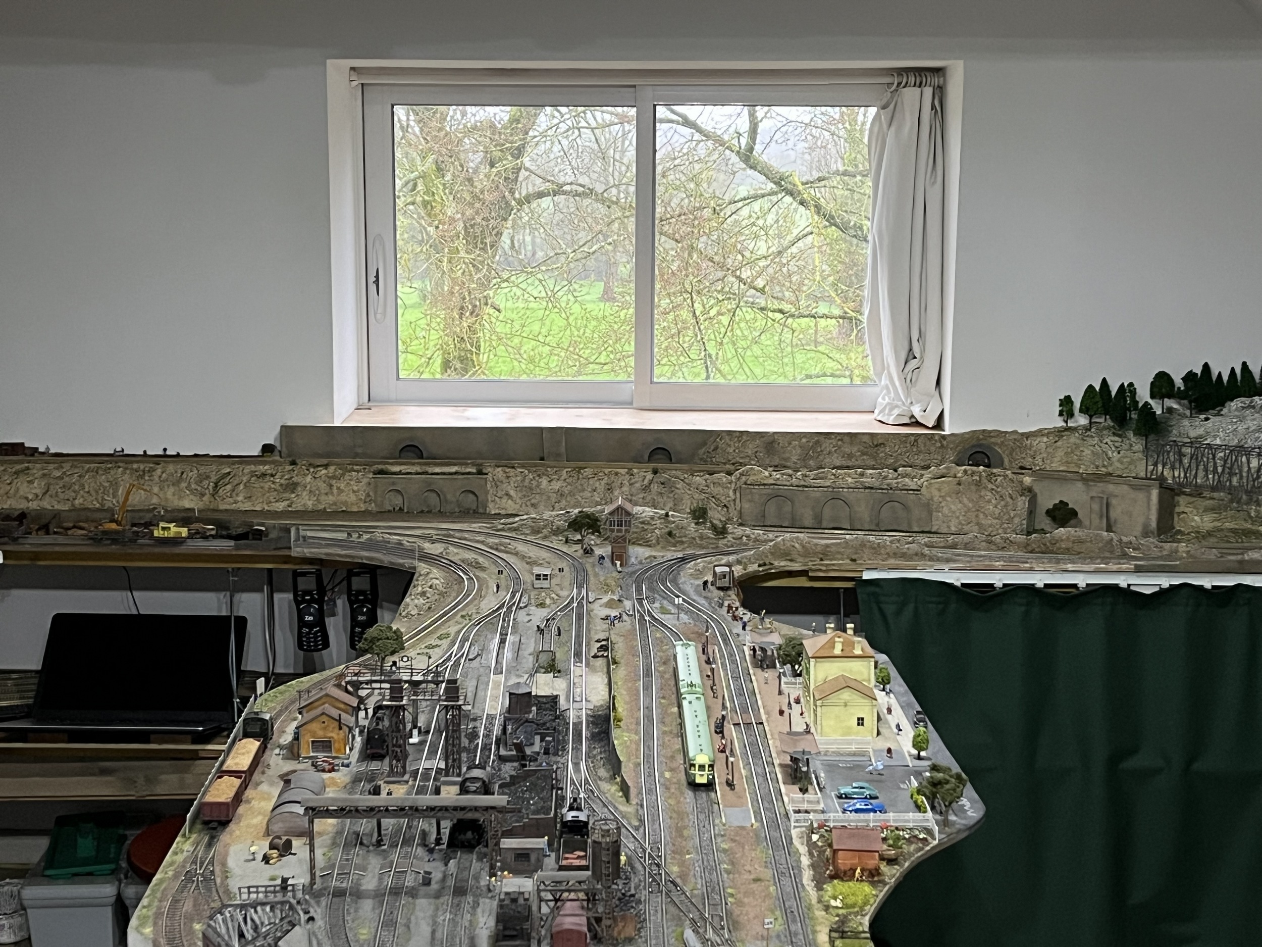

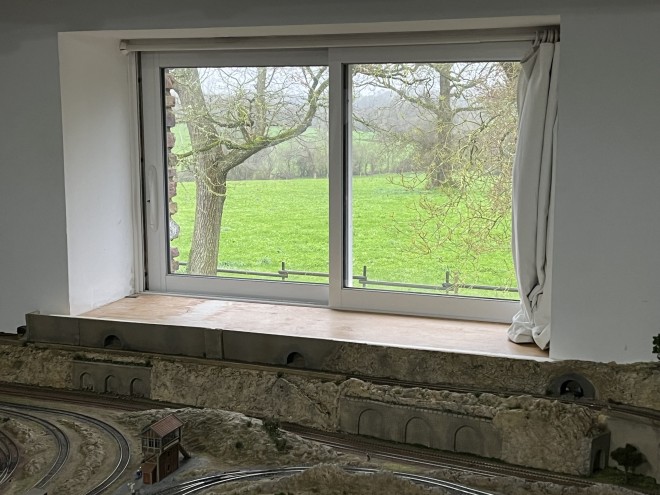

Mais pour la suite j'ai un autre projet... et un blème.
Le fond de la pièce du train s'ouvre sur une petite fenêtre, le mur est épais, il y a donc une place pour un prolongement du décor.
Après cogitations, me vient l'idée d'un petit aérodrome de campagne (très simple : un petit relief en michpap sur le devant pour faire la liaison entre les deux côtés, en profondeur : une piste, un hangar, de la verdure, et donc... au moins deux avions, genre Cesna, plus des personnages, des bricoles, etc. Avec vue en prolongement sur le monde extérieur, c'est-y pas beau ? Et puis ça évite de faire une variante des sujets qui sont déjà largement développés sur le réseau.
Le blème maintenant : je pensais trouver aisément des maquettes au 1/87 (toutes faites ou à monter), mais là je trouve plein des choses à toutes sortes d'échelles, mais presque rien au 87ème (1 Cesna KLM...). Du 1/72, 1/32 en veux-tu en voilà, mais je ne trouve rien à notre échelle.
Les connaisseurs ont-ils un tuyau pour aider à trouver ce que je cherche ?
