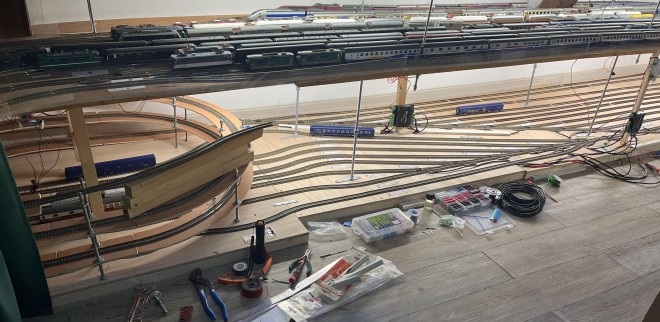

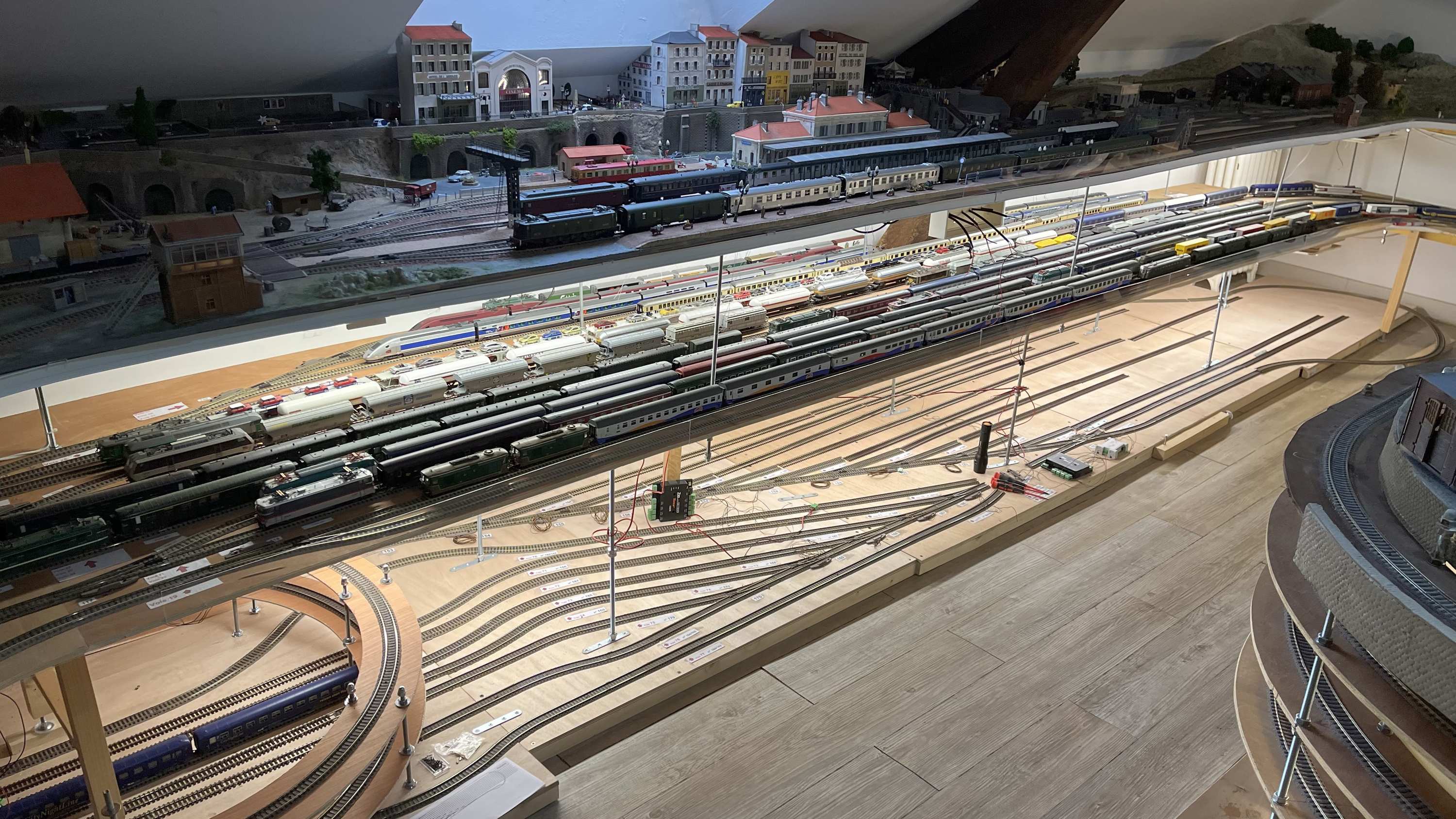

Et la lumière fut !
On avance...
Vidéo De Galop

23 Fév 2023, 19:40
Eblouissant! :cool:
Et maintenant, la solution pour gagner en hauteur:
23 Fév 2023, 19:44
C'est ébouriffant, mais tu vas arriver à mémoriser l'emplacement des rames ?... Ou bien tu as prévu une gestion informatisée ?
:applause: :applause:

Messagepar Didier
23 Fév 2023, 22:33
Rockandrail a écrit:Eblouissant! :cool:
Alors là... je suis scotché ! :shock: :D
Va falloir que j'y réfléchisse... :prrrt:
Le Basque a écrit:C'est ébouriffant, mais tu vas arriver à mémoriser l'emplacement des rames ?... Ou bien tu as prévu une gestion informatisée ?
J'ai un "marquage au sol" (n° de voie, n° d'aiguille), un "book" de référence, et une automatisation (itinéraires) avec Train Controller...

Messagepar Carlo
24 Fév 2023, 10:56
Didier a écrit:Et la lumière fut !
On avance...
Cette impression d'immensité...
Parbleu ! Ce ne pas qu'une impression...

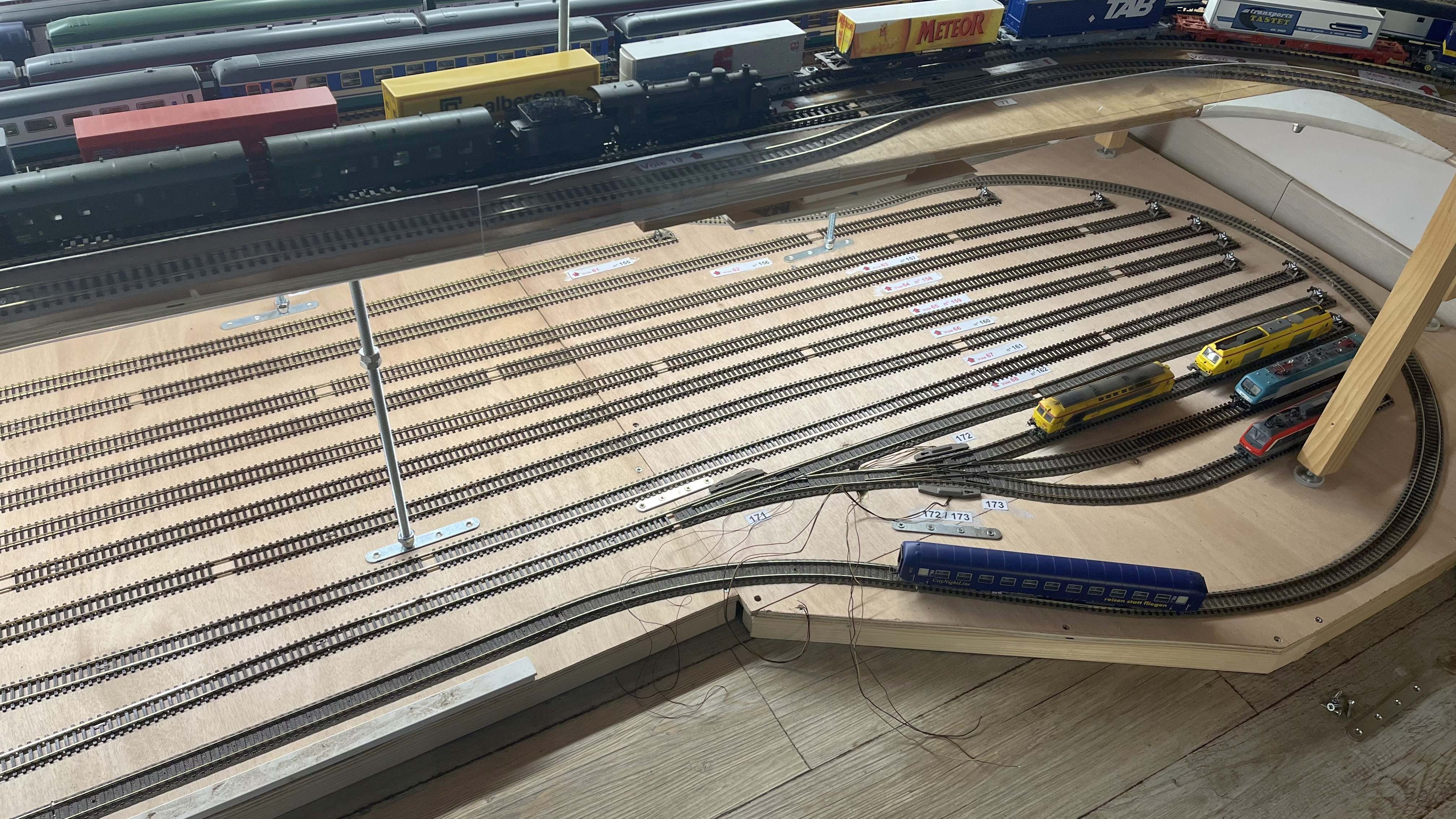

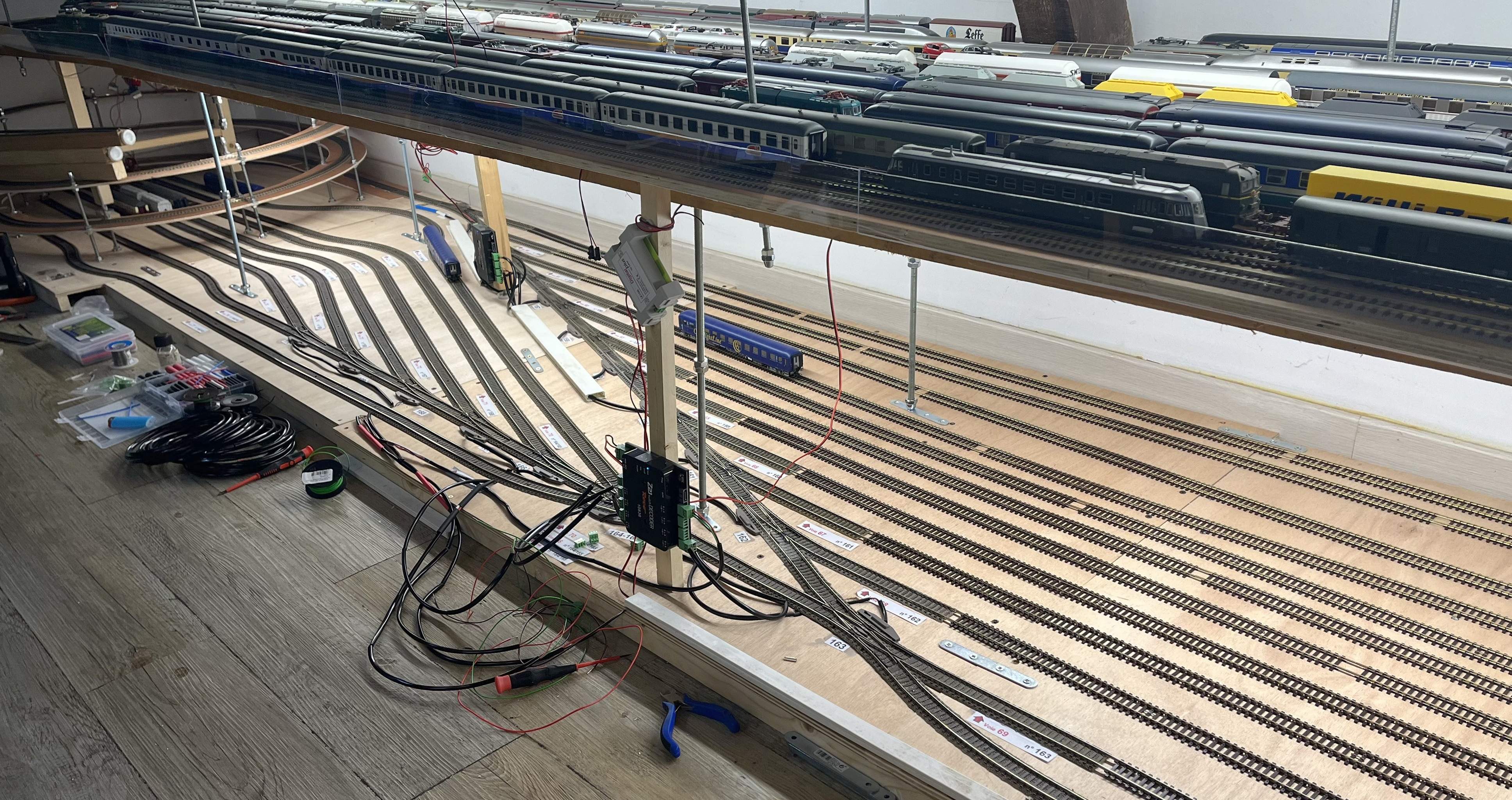

Messagepar Didier
02 Mar 2023, 19:33
Merci les amis pour votre intérêt fidèle !
C'est parfois un peu duraille pour les articulations (pas grave, l'exploitation sera impeccable... :D ), mais ça avance !
En trois parties :
(un deuxième décodeur d'aiguilles surmontera celui que l'on voit. Tout au-dessus c'est le LK 100 pour le retournement)
Le rideau vert masquera tout.

Messagepar juzans95
02 Mar 2023, 20:30
Bonsoir Didier
Sacré chantier que voila!
Petite question ,quel décodeur d'aiguillage et quelle centrale emplois tu?
juzans95
Messages: 414
Localisation: Crépy en Valois
Messagepar Didier
02 Mar 2023, 22:28
juzans95 a écrit:Bonsoir Didier
Bonsoir Michel,
J'ai une DR5000 Digikeijs (faisant suite à une ancienne MultiZentrale Roco), complétée par 5 Boosters Digikeijs + 1 ancien booster Roco uniquement pour les aiguillages. Décodeurs d'aiguillage Roco, je ne sais plus combien d'anciens 10 775, plus 2, bientôt 3, décodeurs de nouvelle génération "Z21" (10 836), qui sont pour cette dernière extension. Je ne pensais pas la développer autant, mais de fil en aiguille... Cela me rajoute 17 voies de garage faisant presque toutes autour de 3m de longueur, parfois 4, jamais moins de 2 m 70 (sur mon réseau, le raisonnable c'est 7 ou 8 voitures + fourgon maxi par rame). Et puis c'est assez rigolo de construire une telle chose.
