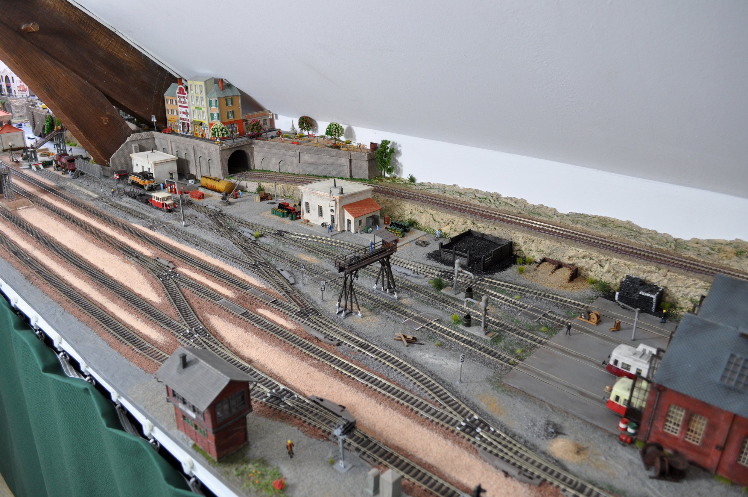

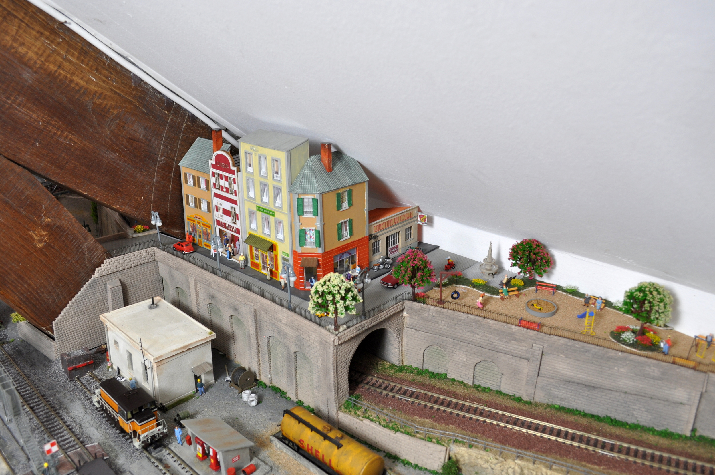

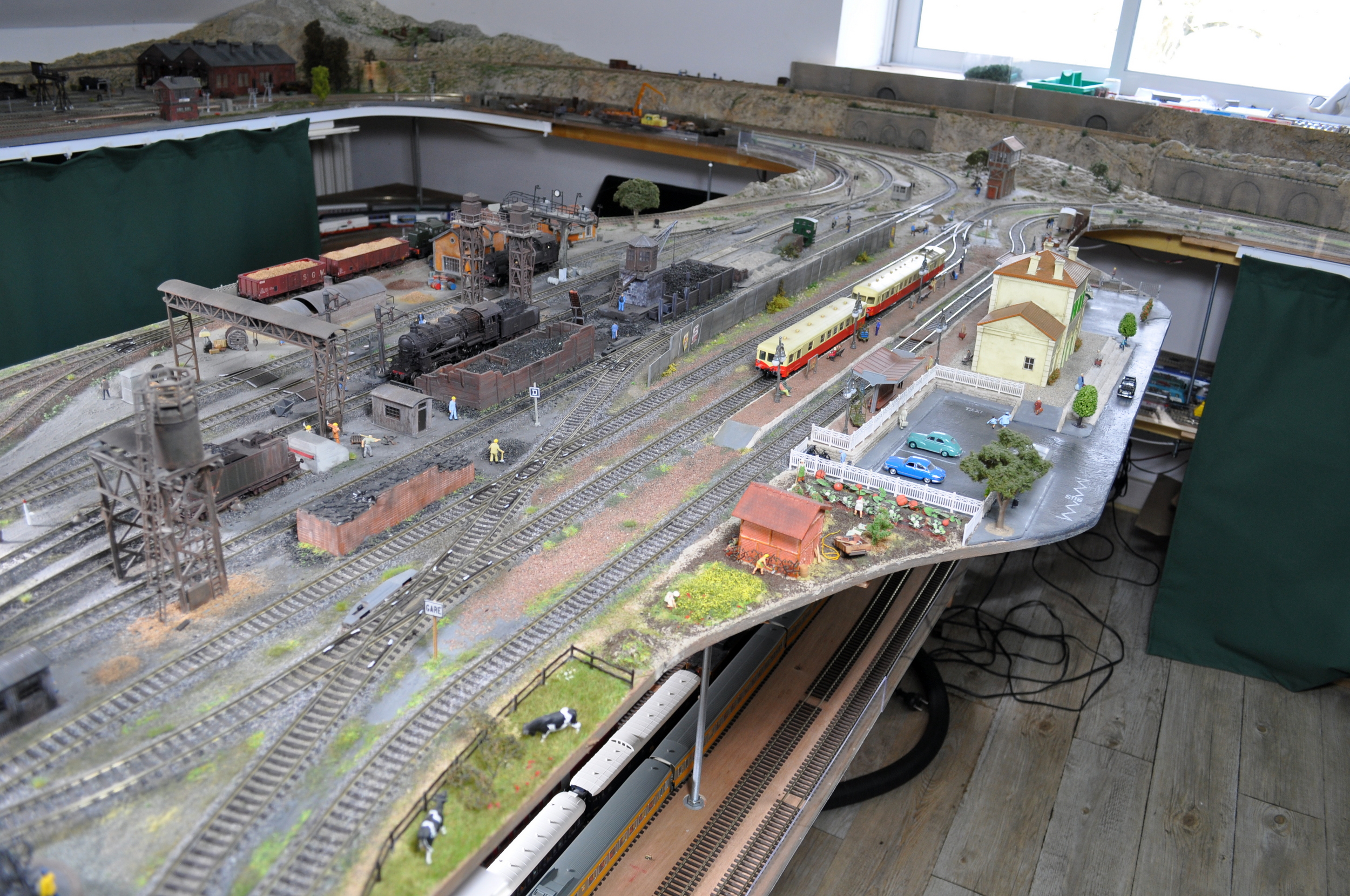

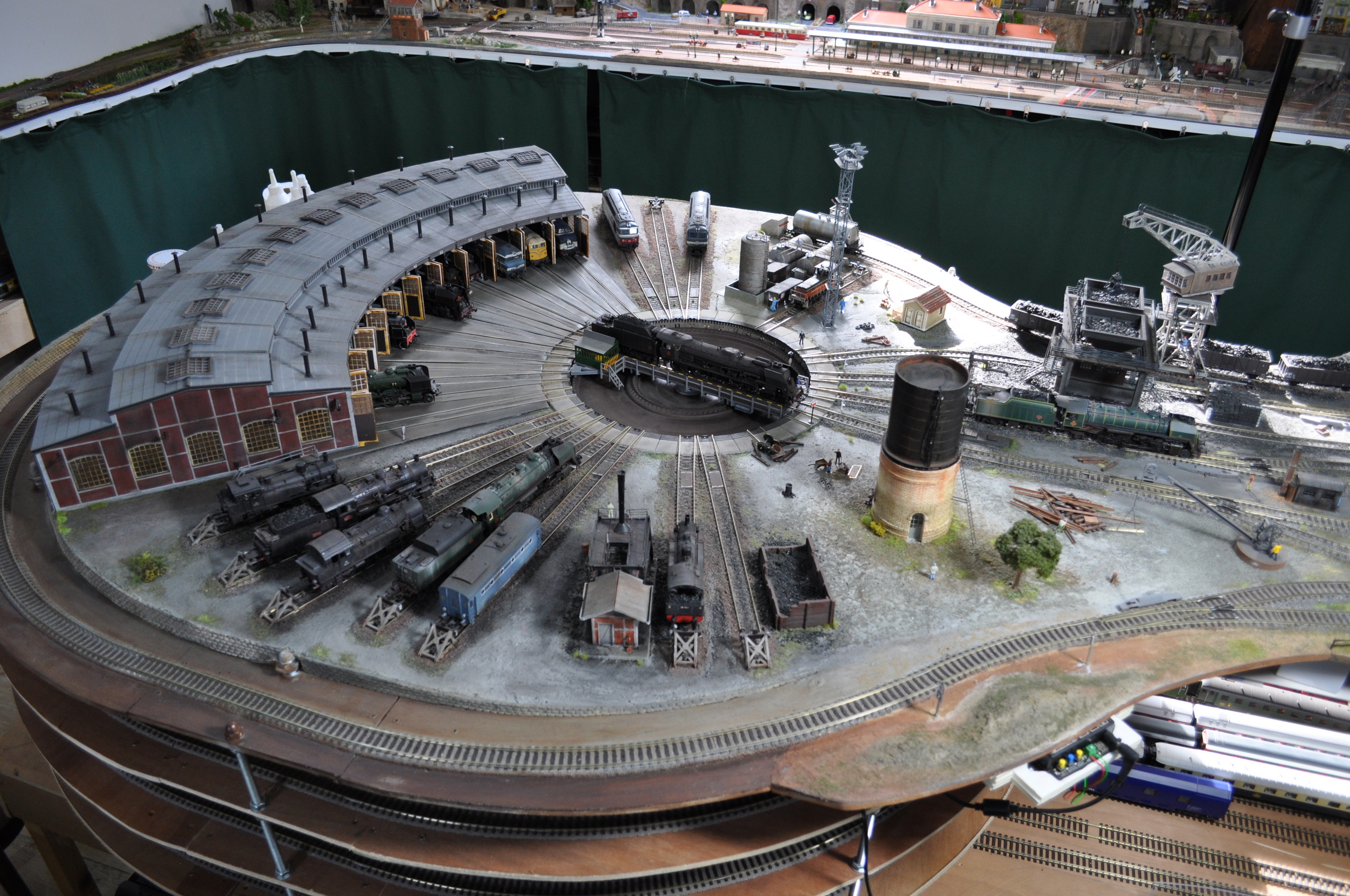

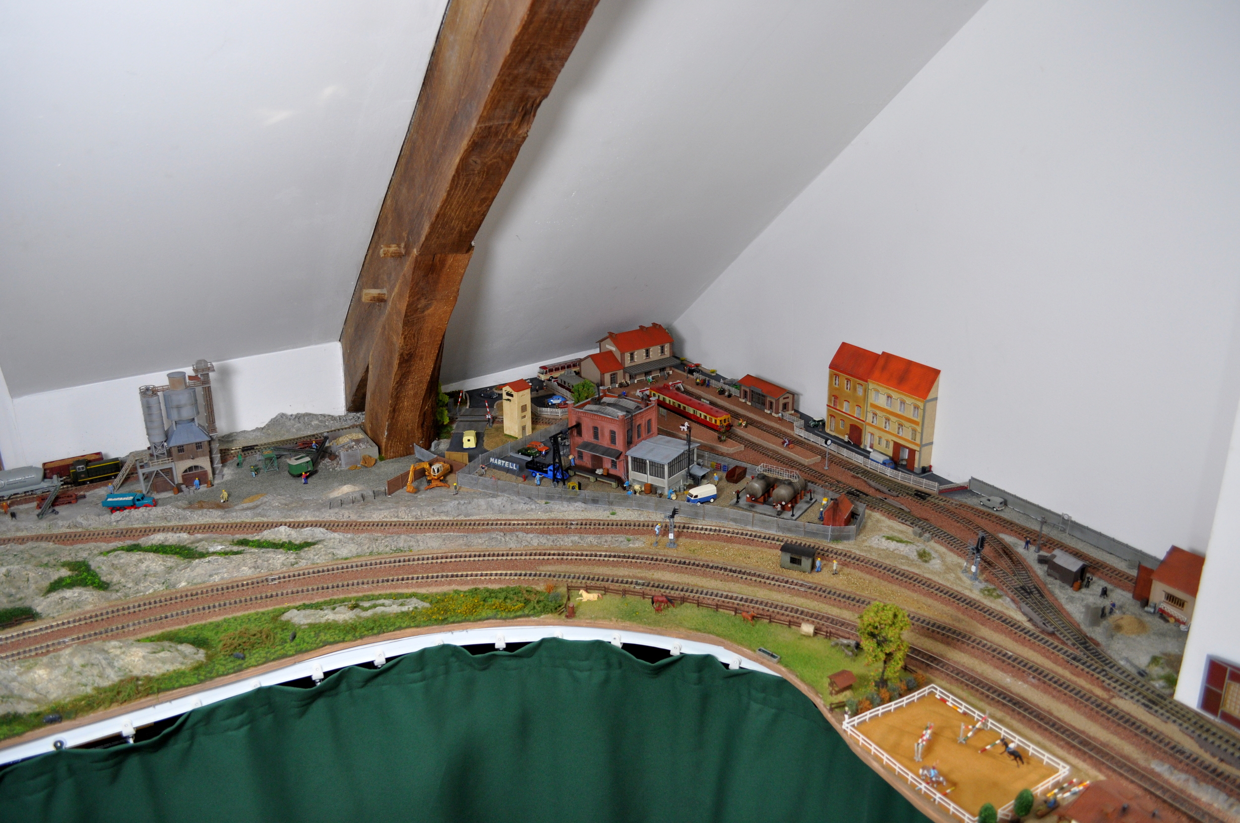

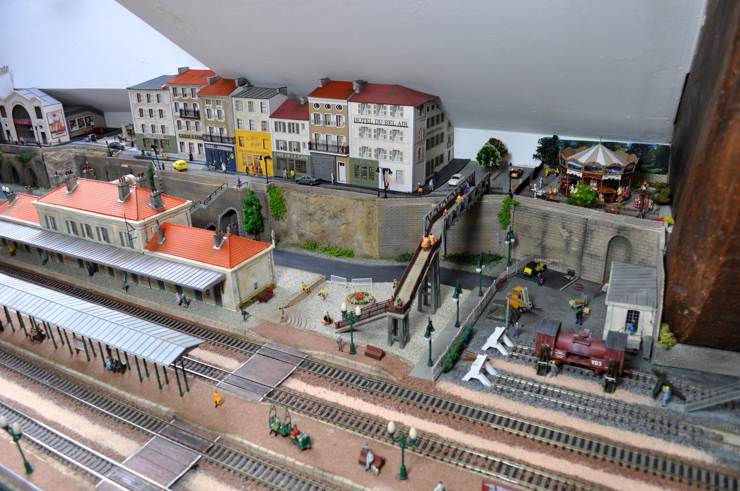

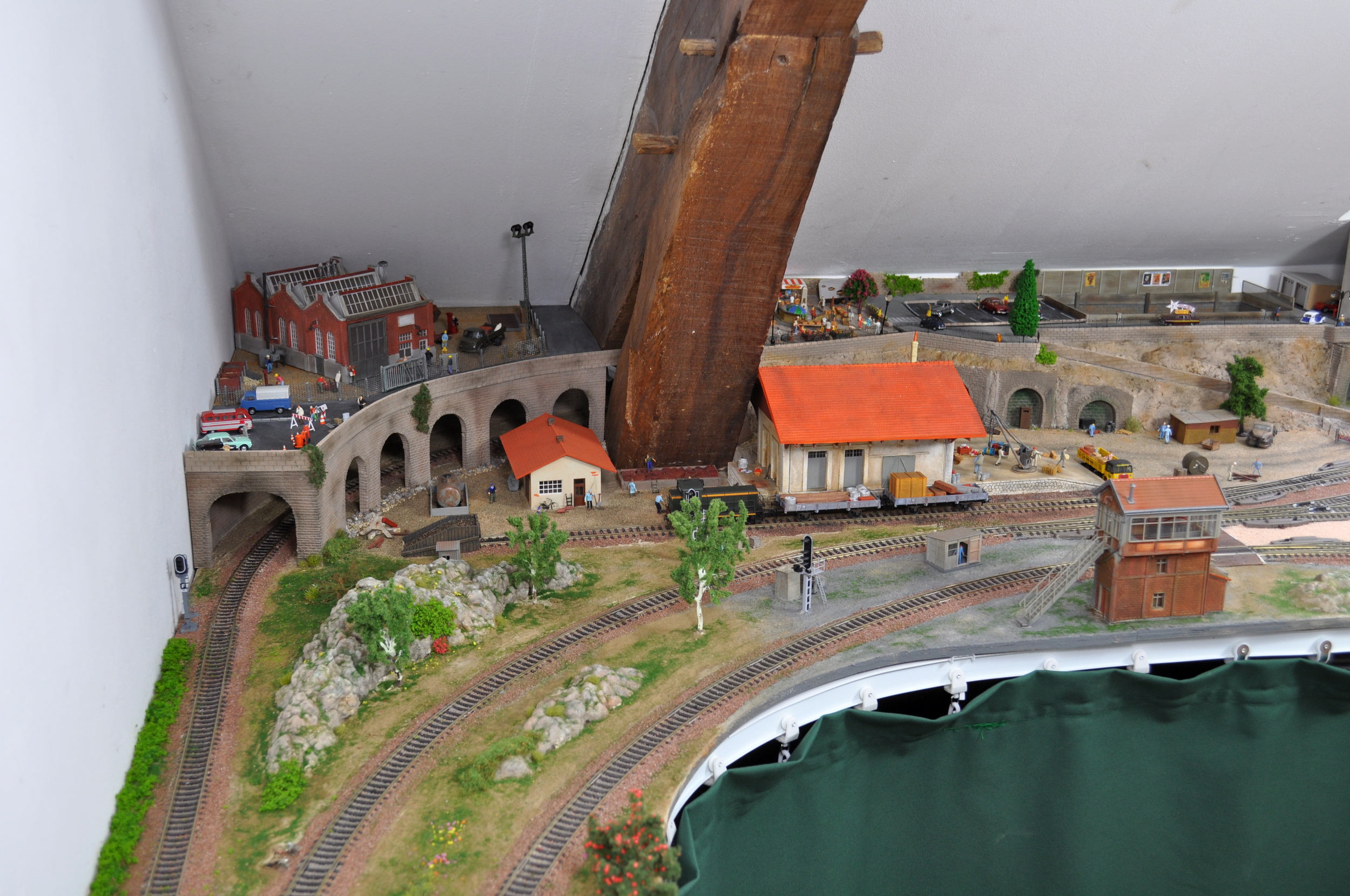

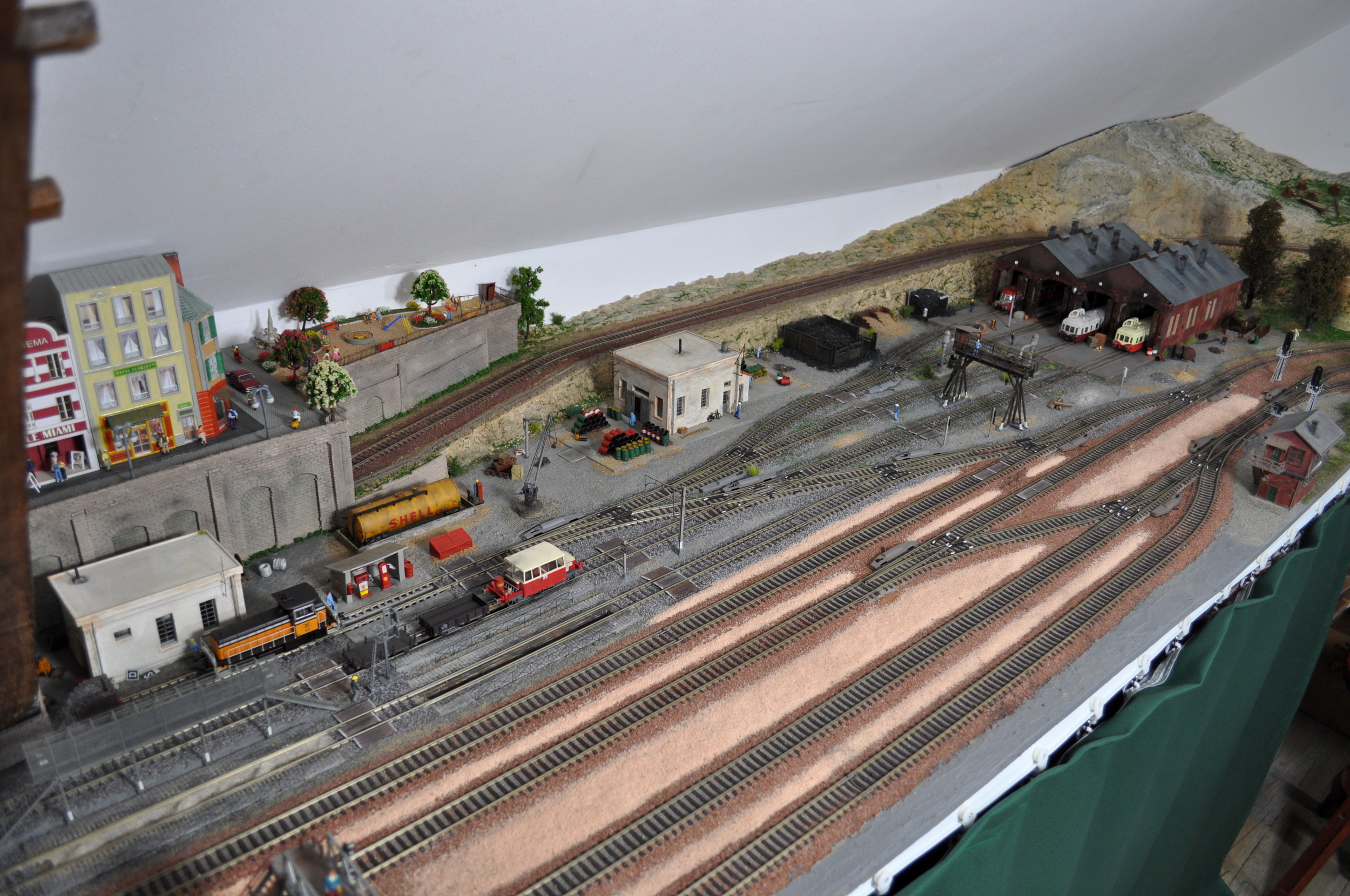

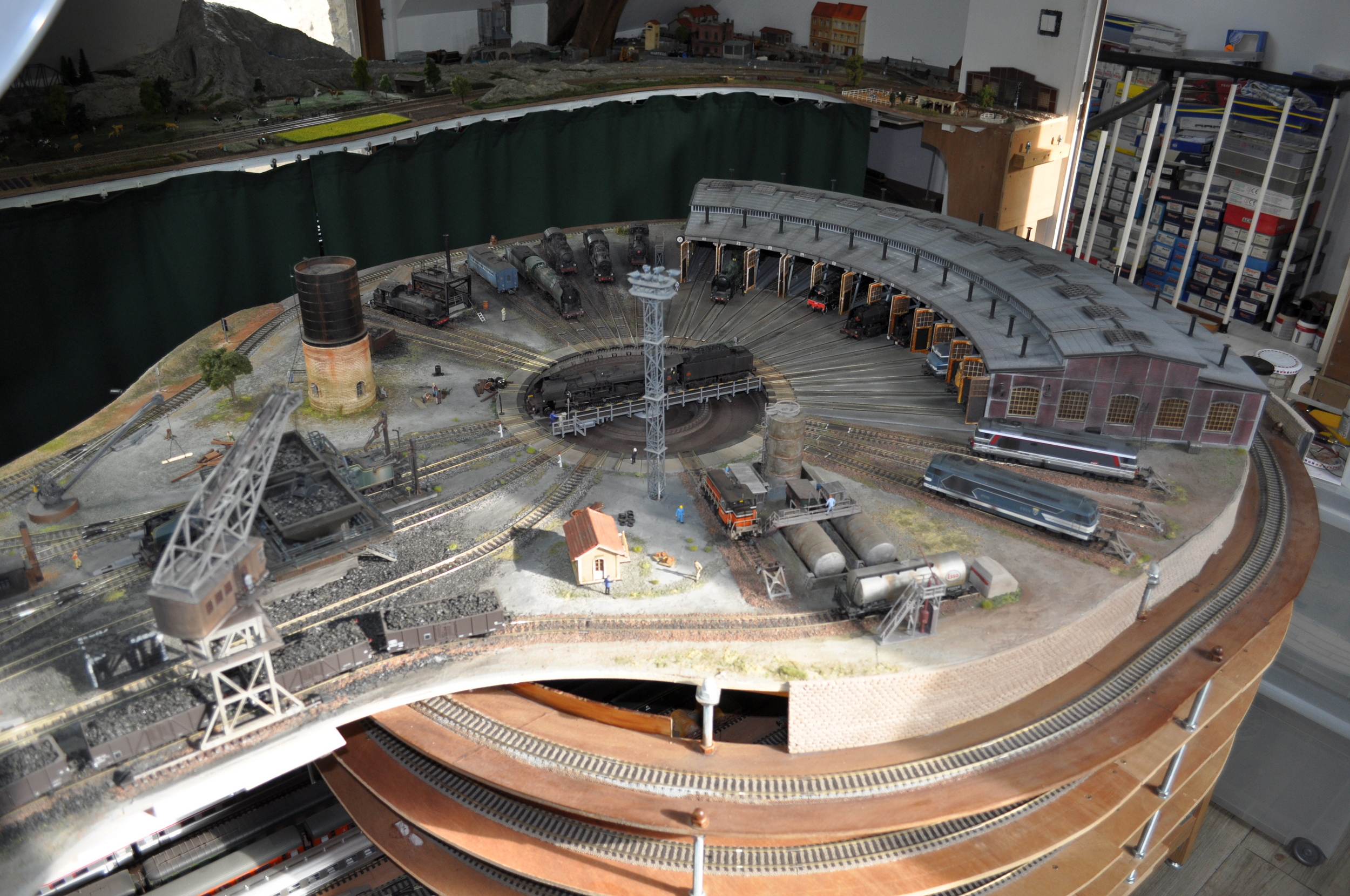

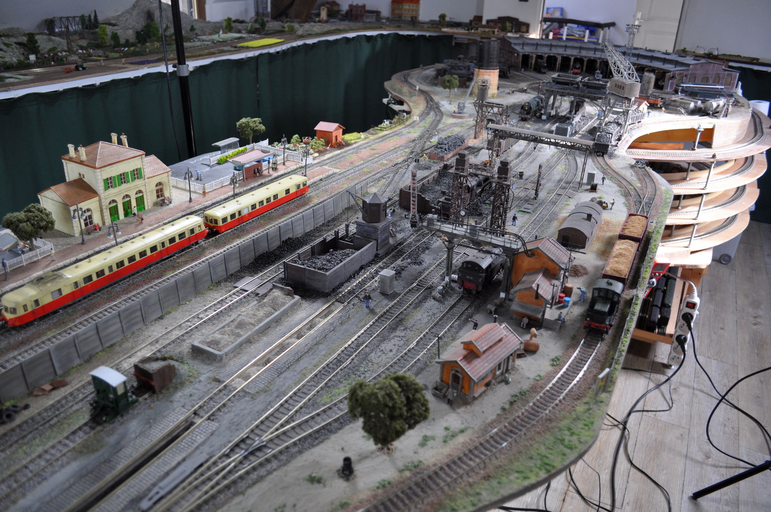

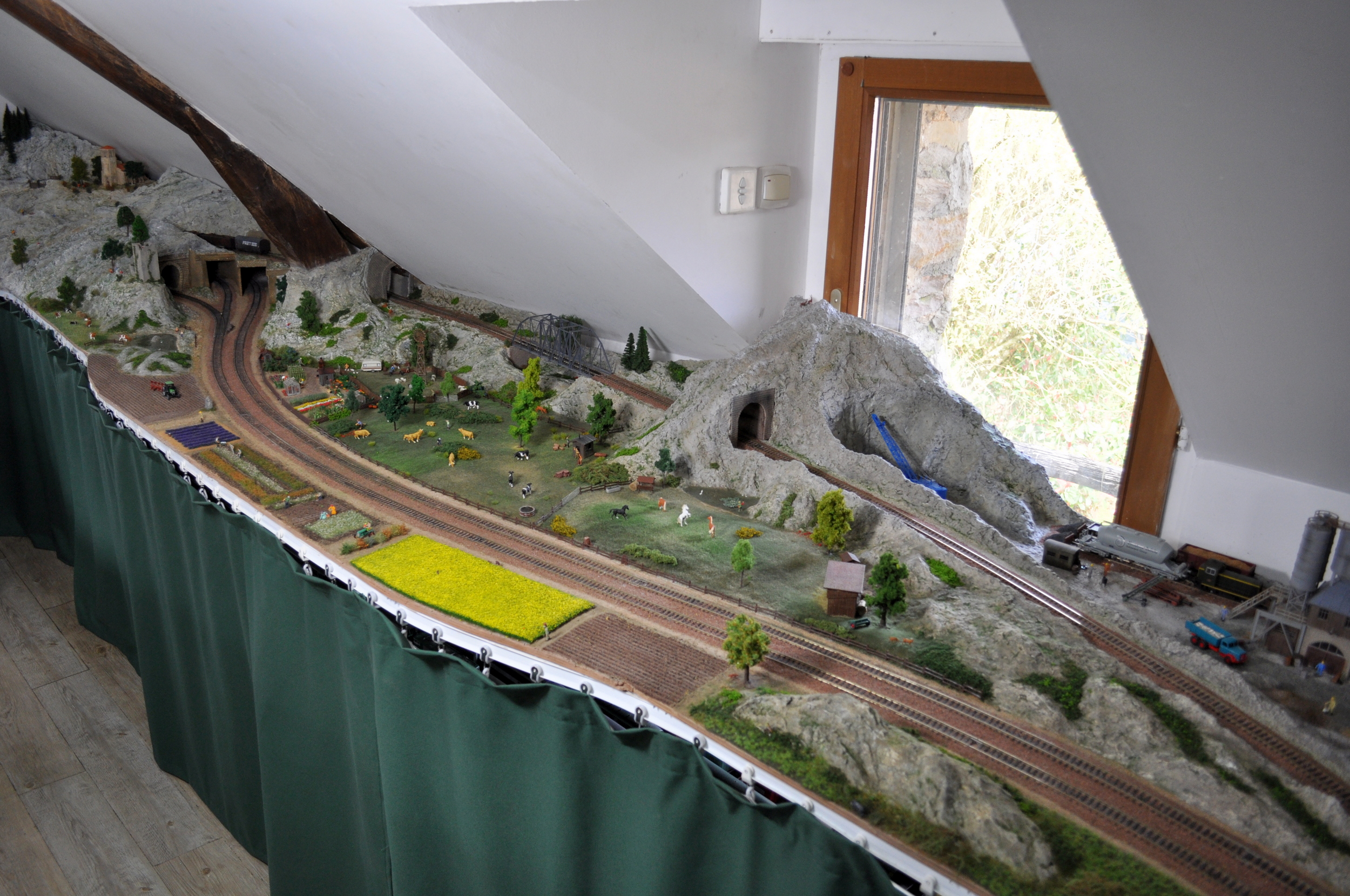

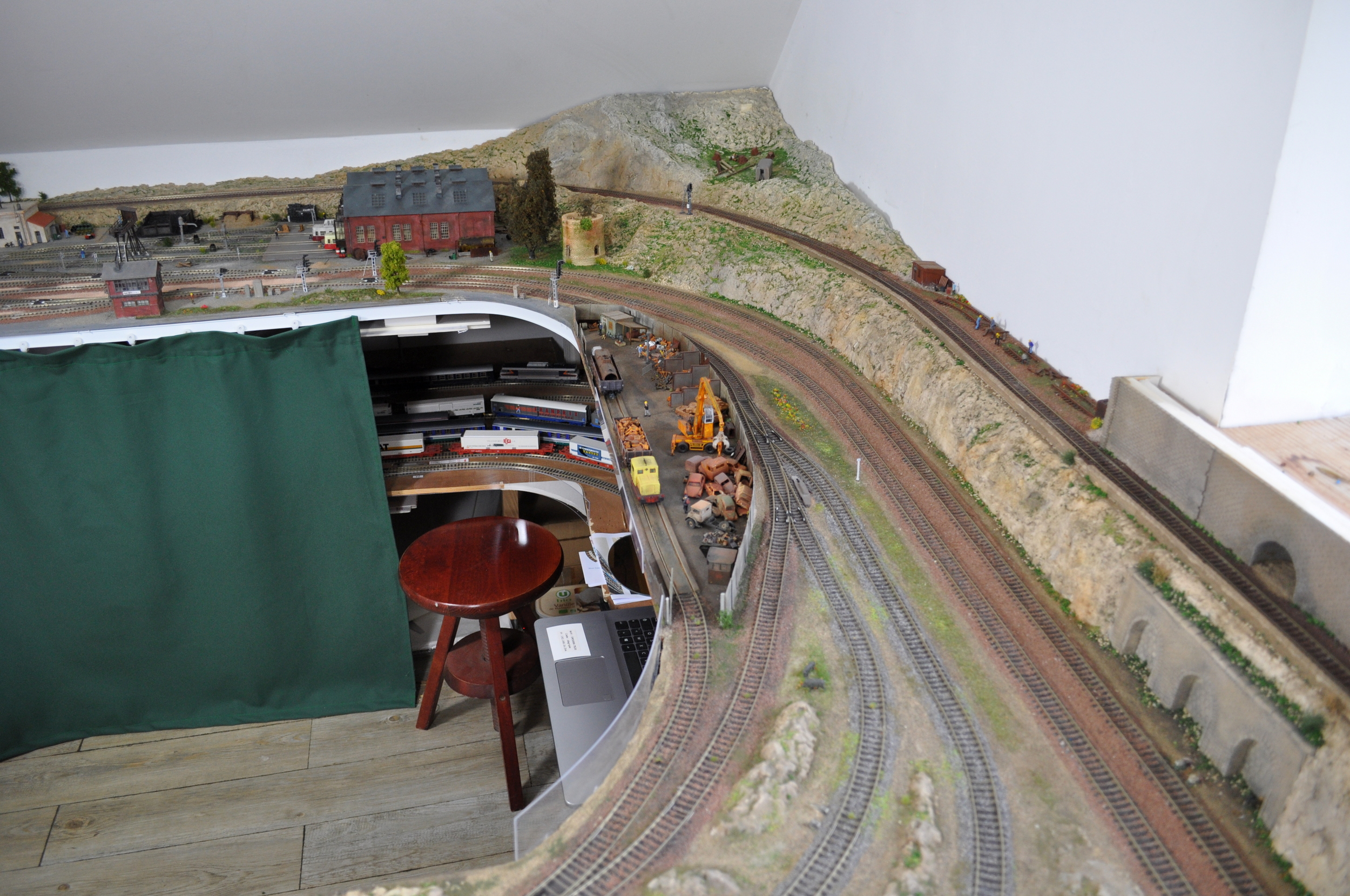

Pour fêter cela :D , un petit tour du réseau en photo !

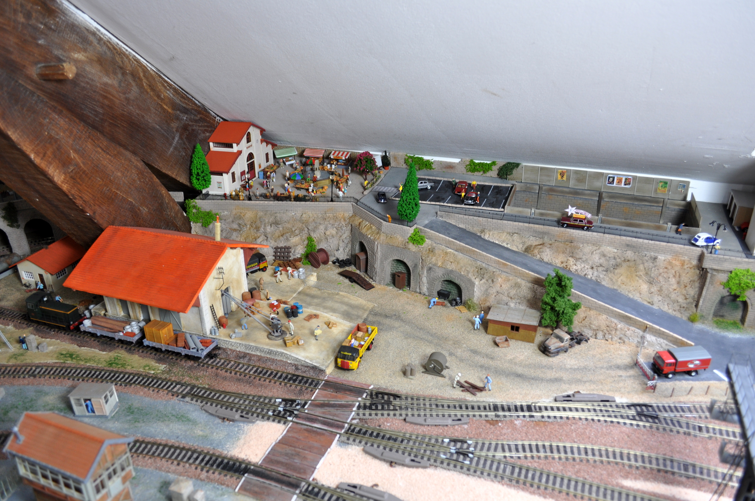

P.S. peut-être un peu trop de photos pour un seul message ? Ça bugue pour la 9ème (ferrailleur) qui est répétée plusieurs fois alors que ce n'est pas dans le message... La suite arrive tout de même :

Bonjour Didier
Le ferrailleur a du payer plus de droits de publicité que les autres, donc plus de droits à l'image
Belles photos, et superbe réseau, merci pour le partage

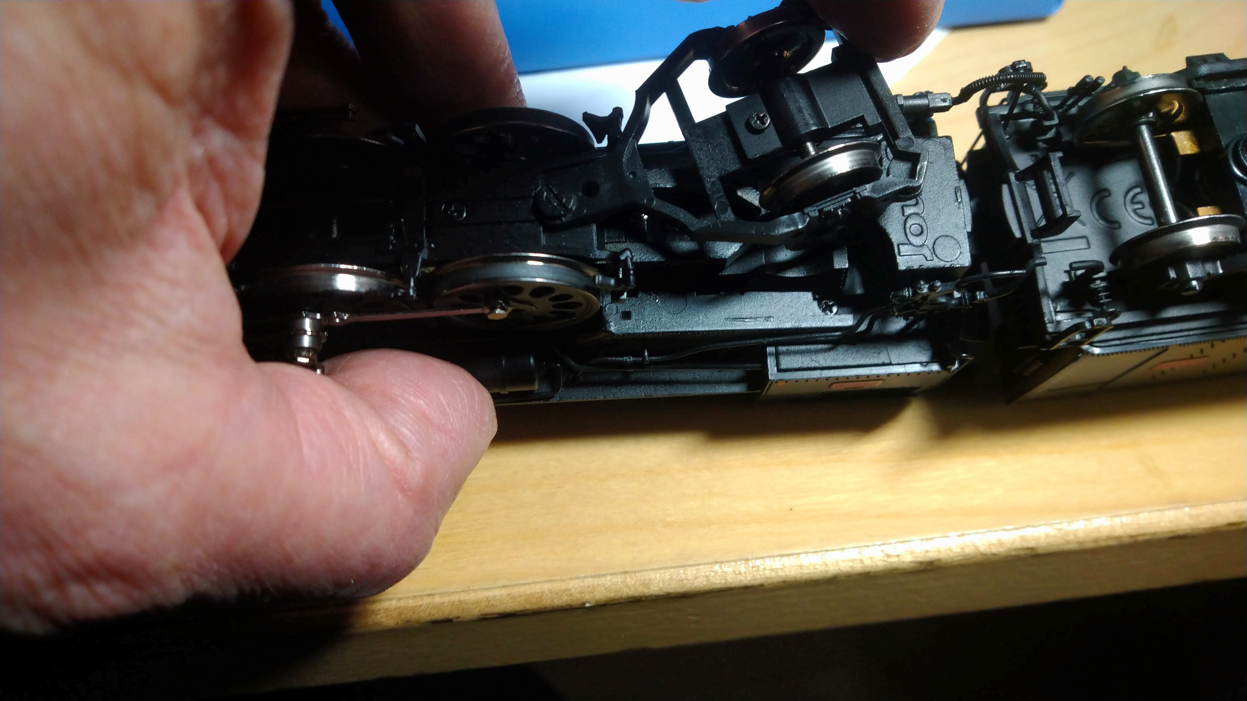

Bon, mon problème n'inspire guère... Petit bilan toutefois, en fonction de ce que j'ai pu lire ailleurs (pour démonter la chaudière et accéder au moteur et aux engrenages, cf. la vidéo supra).
J'ai fini par me décider à démonter le bissel arrière (j'ai deux mains gauches, et de plus la droite est avec une attelle en ce moment...) : il n'y a absolument pas de vis en-dessous. Pour le sabot qui protège l'embiellage, une fois les deux vis enlevées, il faudrait forcer énormément pour le retirer : il est lié à des montants qui prennent sur... la chaudière, et qui me semblent fortement clipsés ou collés ! J'ai donc tout remis en place. J'ai aussi testé la loco cul par-dessus tête, en alimentant les roues pour voir sans son poids ni la contrainte des rails : pas de point dur, pas de gêne, et toujours ce bruit (au passage cela m'a permis de confirmer qu'il venait bien de l'intérieur de la chaudière, au niveau où devraient se trouver les engrenages). Bref : chou blanc complet.

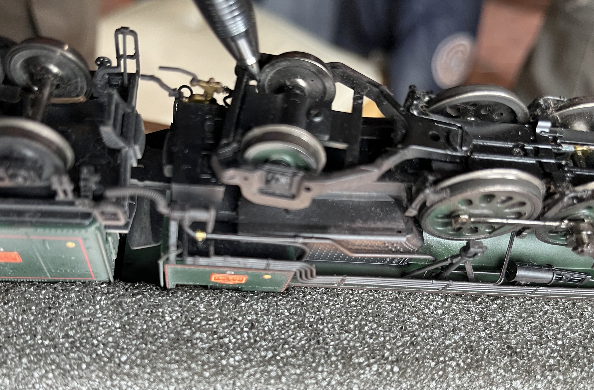

Messagepar Carlo
30 Mar 2022, 14:03
Bonjour Didier,
je suis ouvrir la boite de ma 141 R (HJ 2185) pour en avoir le coeur net :
Si je décale le bissel en butée, il y a une vis de part et d'autre...
En espérant avoir fait avancer le schmilblick...
