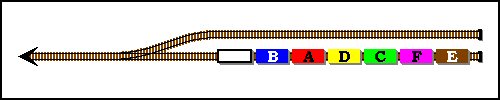

Bon j'ai comme l'impression que je ne vais pas être bon sur se coup la, pas trouvé mieux que 10 :(

En 9, mais pas trouvé mieux... :mur: :ange:

En effet, je pense que nous sommes devant un cas d'école et j'en suis au même point que Piko30 mais je soupçonne une solution très simple qui devrait nous sauter aux yeux. :mur: :mur: :mur:
De toutes façons, ils nous reste jusqu'à demain soir. :siffle: :siffle: :siffle:

Coucou, (tiens, ça me rappel quelque chose) :mdr2: :mdr2:
Après une demi-heure entre mes interventions, je vous conseille de reprendre vos calepins et crayons.
Il existe une solution en moins de 9, mais de combien :?: :?: :?:
Bon courage et bonne chance.

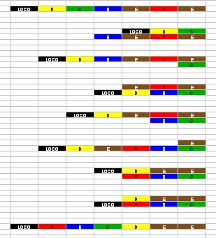

Si je ne me trompe pas, c'est le moment des résultats, donc, les voici.
Le plus rapide pour une solution en 8 est perguil45 :applause: :applause: :applause: , voici sa solution :

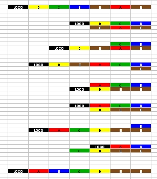

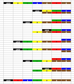

pour petit complément, voici les deux autres possibilités que j'ai trouvé :
Reste à savoir si il était possible de trouver mieux.
