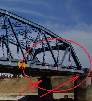

C'est vrai que vu de loin un pont c'est un pont :siffle:
Il y a d'énormes différences qui font que ça ne va pas bien.
Entres autres le portique d'entrée qui assure la rigidité transversale, les appareils d'appuis,...
Sans compter, la cuvette à ballast, les goussets de treillis, la distance entre le mur et les appareils d'appuis, etc.

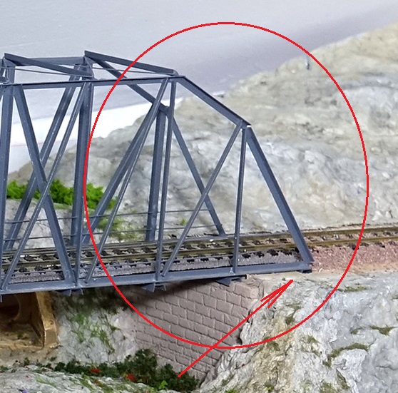

TU as raison, les cuvettes à ballast sont rares sur ce type de pont. Mais cela existe.
Sur la photo, on voit une semelle sous la voie qui pourrait l'évoquer. Mais il est vrai que c'est plus courant avec un platelage métallique. La voie reposant sur des longerons sous rails entre pièces de pont.

Bon, tout cela dépasse mes faibles compétences. J'avoue que les "goussets de treillis"... je ne sais pas du tout ce que c'est ! Comme chacun l'a sans doute remarqué, mon affaire ce n'est pas le réalisme pointilleux, mais l'évocation libre, l'invention, la recherche d'un certain charme (point de vue évidemment très personnel), et surtout le jeu, que le décor rehausse, bien évidemment.
Cela dit, comme toujours, je suis à l'écoute et je tâcherai de tenir compte de ce qu'on me dit, au mieux de ce que je peux faire. De toutes façons, tout est en chantier encore, le pont y compris. Je vois déjà des petites choses que je vais y apporter fonction de ce qui précède. J'avance par petites touches, n'ayant pas d'expérience précédente en matière de décor !

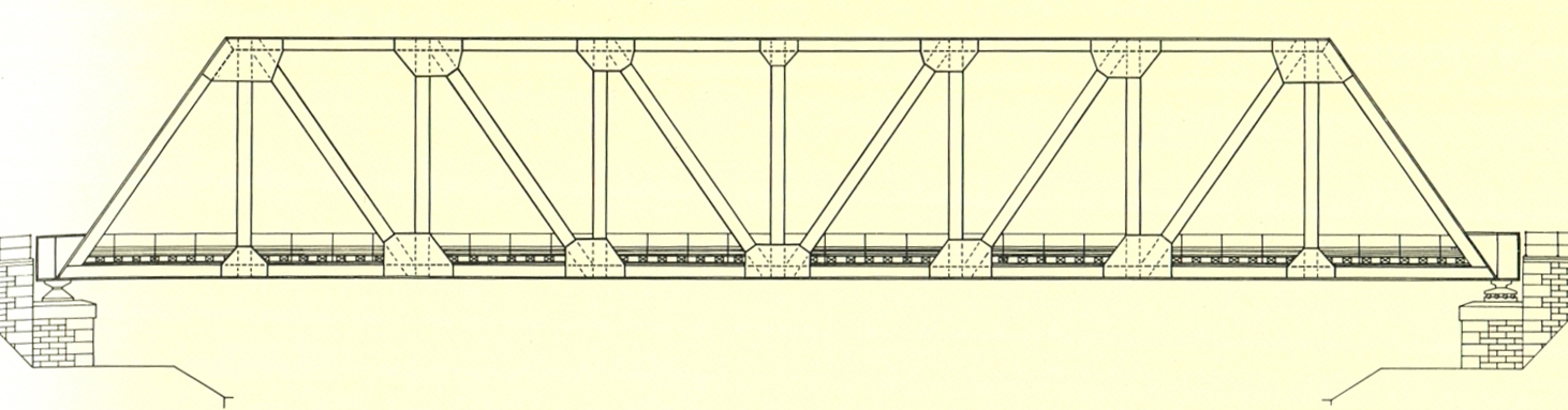

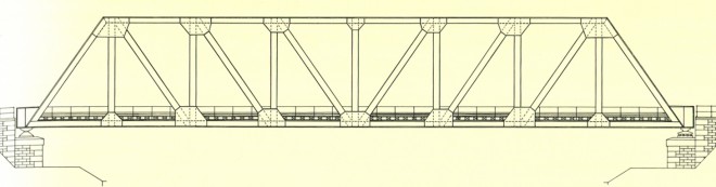

Voici un exemple en élévation d'un pont métallique en treillis.
Référence "Ponts et viaducs en modélisme" par Henri SIMONI, éditiond PEF.
Il existe bien entendu plein d'autres exemples.
Vous remarquerez la distance réduite entre l'appui et le bord de la culée. Les goussets sont les pièces métalliques qui relient les barres (montants et diagonales) entre elles.
