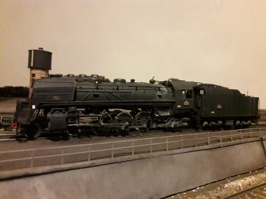

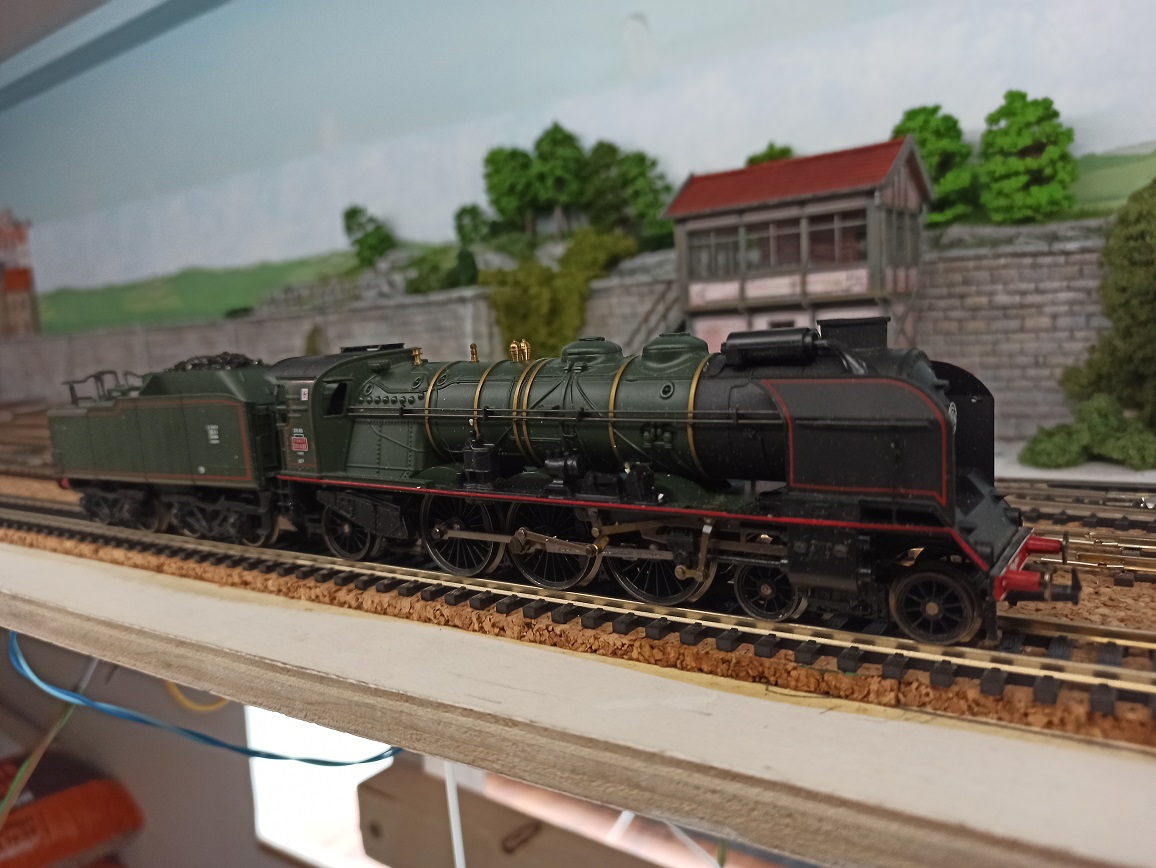

J'ai moi aussi remplacé des aimants par des néodymes sur les moteurs inclinés de la 232U et 231 C. J'ai fini par équiper les machines avec un kit IProd' avec moteur lent (9000 tr/mn - à préciser à la commande) pour éviter l'effet TGV. La 141P102 et la 141R1264 par contre ont des moteurs standards à 14500 tr/mn livrés avec le kit IProd (tenders moteur à plat). Si tu décides d'équiper ces machines avec IProd, j'ai un retour d'expérience qui pourrait t'intéresser pour éviter certains écueils concernant les moteurs inclinés. Pour mémoire, le M20 Jouef tourne à 11500tr/mn.
Une autre vue de la belle. Cette machine tracte 9 à 10 voitures en rampe de 20/000 et rayon de 610 ave son M20. Elle mérite une prise de courant complémentaire par la machine.

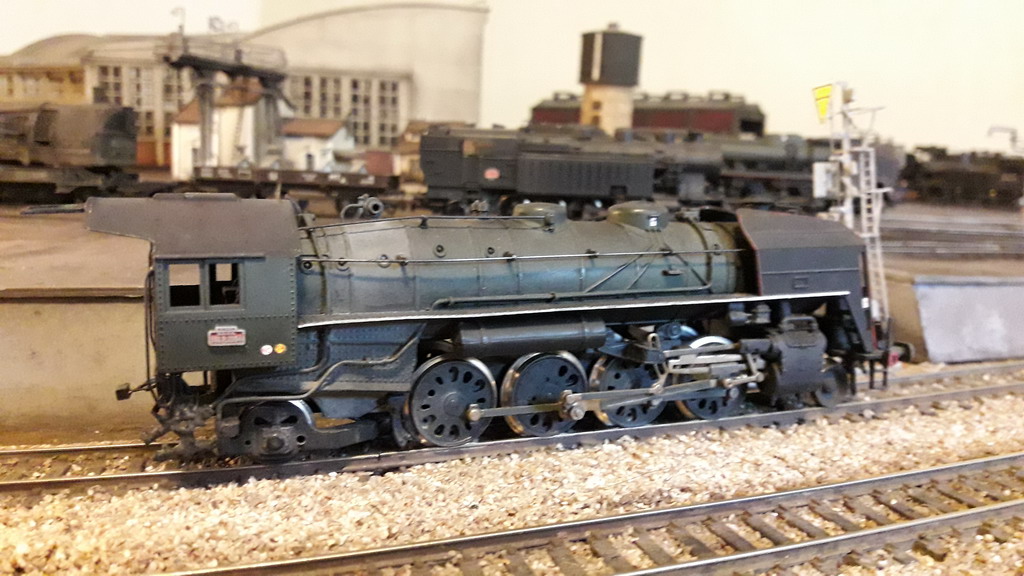

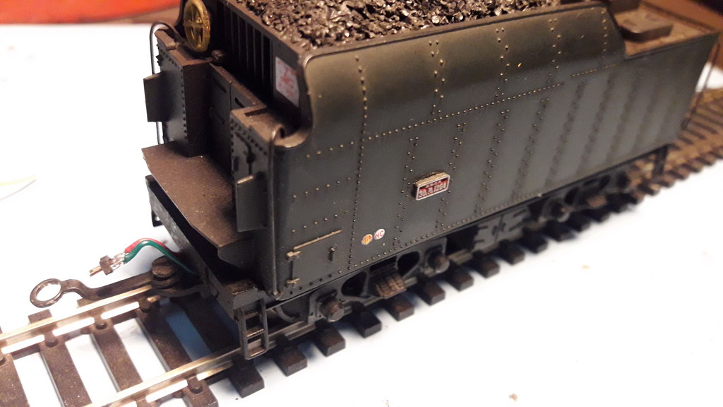

On reviendra sur la 232 U quand tu seras en phase de la modifier. Si tu l'équipes d'un IProd il faut savoir qu'elle est le pignon d'entrainement des roues du tender ( petit ou grand pignon). Pour la 141, j'ai compris que c'était un moteur à plat.
Voici ce que donne l'équipement IProd sur le 36 P:
A gauche, l'emplacement d'un décodeur est prévu. Comme je suis en analogique c'est un montage Roulnet qui est à cette place. La hotte est occupée par le lest d'origine découpé de sa base. La machine est équipée de palpeurs pour prise de courant (non prévu avec cette version de 1973). La photo montre les palpeurs avant raccordement électrique chaudière démontée.

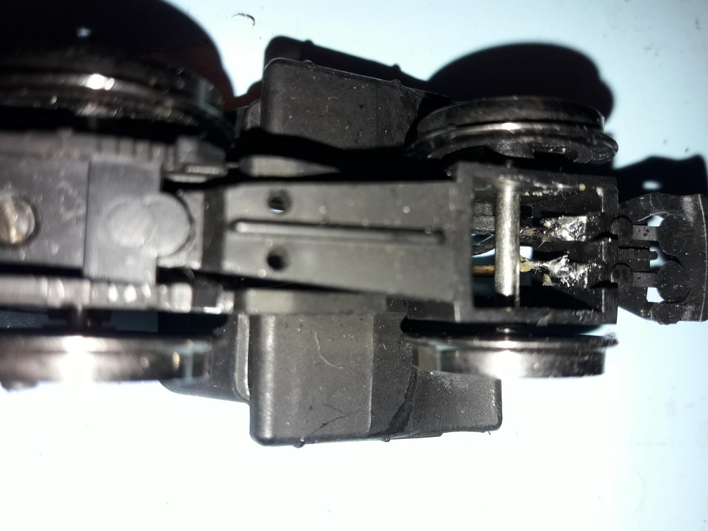

Si la connexion par picots avec le tender n'existe pas,
l'emploi de micro prises est nécessaire comme sur ma 141R1264 de 1969 (photos avant sa remise à niveau).

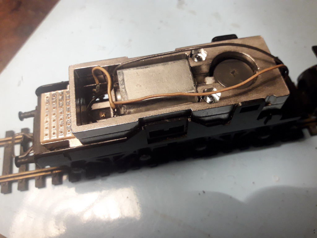

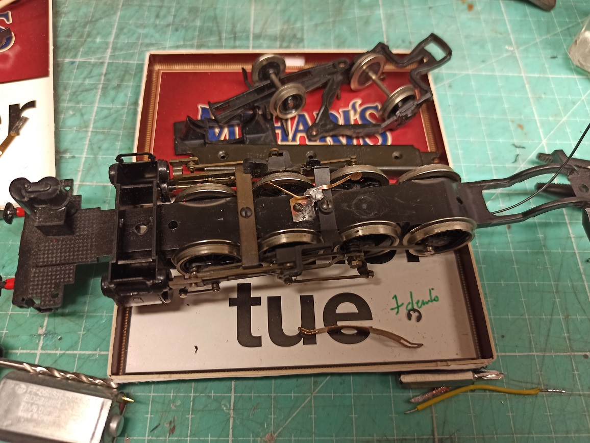

on a pas le méme modele de 131 , la mienne est une fuel ......
sacré lest que tu as dans le tender , il est fournit par i prod ?

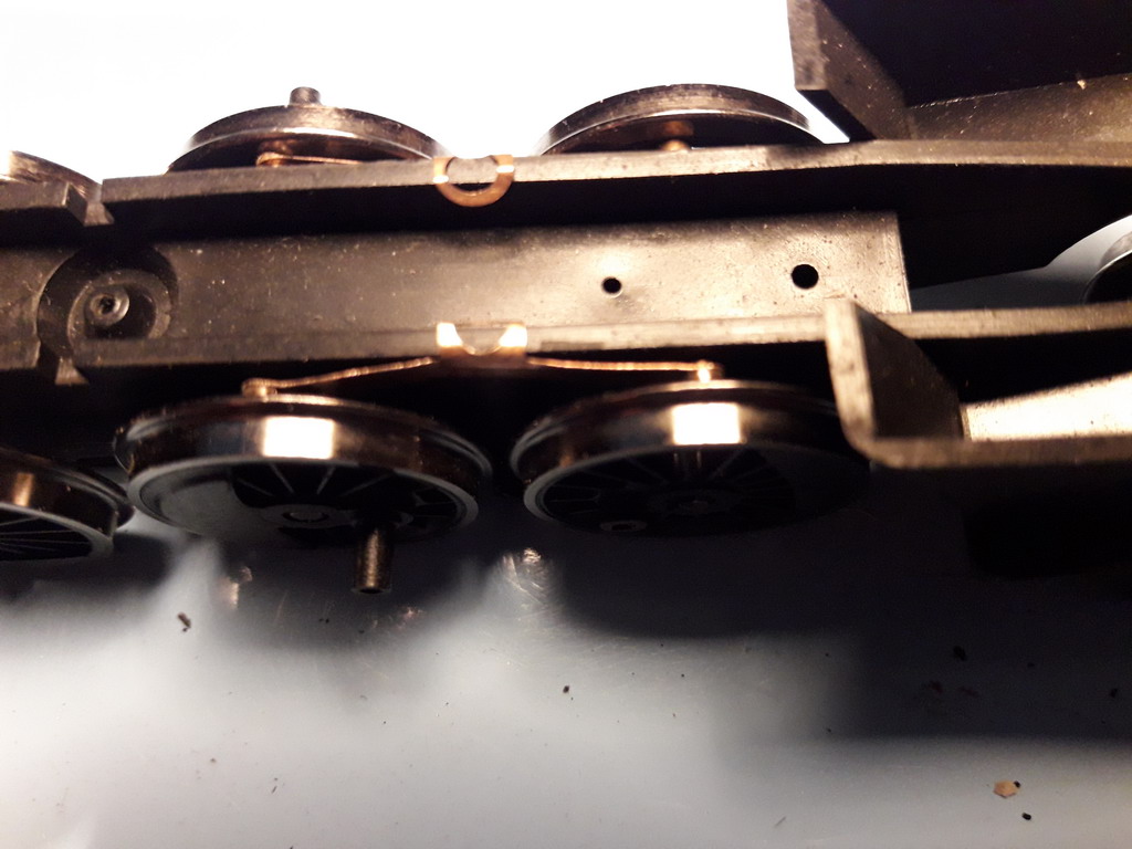

par contre le chassis loco n est pas le méme, mais ça reste trés interressant de voir tes prises de courant maison .
je te met une photo de mon chassis avec un essai de prise de courant faite avec ce que j avais sous la main mais malgres que ça fonctionne , ça me plait pas .......
j attend quelque fourniture pour essayer de faire mieux......
sinon , je pense que mes souci moteur ne l etait pas mais un pignon fendu :mort:
donc je vais voir si je remotorise ou si je cherche un pignon
