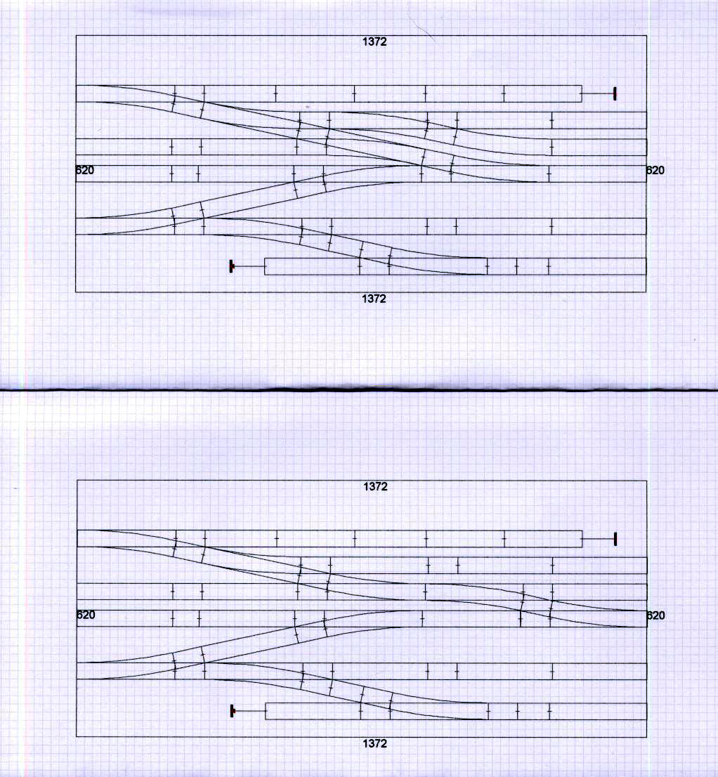

Sinon, tant que j'y suis, j'envisage de redessiner le grill de sortie comme ci dessous:
En haut, situation actuelle
En bas, situation après modification.
La solution nouvelle fait passer la sortie de gare en double voie, mais elle fait perdre une voie de garage et réduit d'un coupon de 236 mm la longueur de voie après la dernière aiguille, limitant un peu la longueur des rames manoeuvrables.
Quoi qu'on en pense? Mieux ou moins bien?

Allez, juste pour le fun, dessine un coup le grill avec des aiguilles courtes et une TJD, une fois voir ? :siffle:
Bon d'accord, ça fait pas très modéliste, mais qui est modéliste ici :ange2:

philb a écrit:Allez, juste pour le fun, dessine un coup le grill avec des aiguilles courtes et une TJD, une fois voir ? :siffle:
Je l'avais déjà fait au départ. Mais ce n'est plus une option possible car les entrevoies ne sont pas les mêmes et ceux-ci doivent être conservés pour se raccorder à la gare.

Je trouve quand même la solution actuelle (du haut?) plus jolie, je ne sais pas pourquoi d'ailleurs, mais il y a un truc qui gène en bas...

bnicolas1987 a écrit:Je trouve quand même la solution actuelle (du haut?) plus jolie, je ne sais pas pourquoi d'ailleurs, mais il y a un truc qui gène en bas...
+1

Bonsoir Rock
Ce qui est le mieux, c'est surement pas moi qui vais te le dire :ggg:
Ce que je trouve qui est important, c'est la possibilite d'une bonne exploitation, et si il y a des défauts "visuel" tu sauras sûrement les camoufler.... :cool:

et puis bon, des aiguilles courtes, ca existe aussi a la sncf, surtout dans les dépôts et les sorties de gares (en cabine, ca bouge dans tous les sens sur le tabouret xD)
