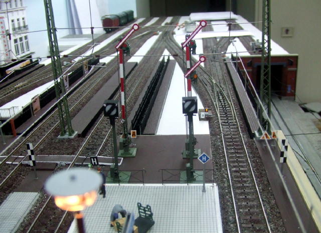

Je suis ébahi d'être étonné tou en étant surpris que la solution évidente ne soit pas déjà survenue; si ce sont les aiguilles longues qui posent des problèmes, remplace les par des aiguilles courtes, tu gagnes en capacité de manoeuvres, et EN PLUS puisque tu t'en plains tu as la possibilité alors de mettre une TJD dont tu regrettes l'absence depuis le début.

En page 184 :mort: , on peut voir le gril de sortie de la gare; à mon avis cette partie non encore décorée peut être adaptée avec les aiguilles standard, et une belle tjd pour remplacer le croc affreux :mrgreen: de la voie.
