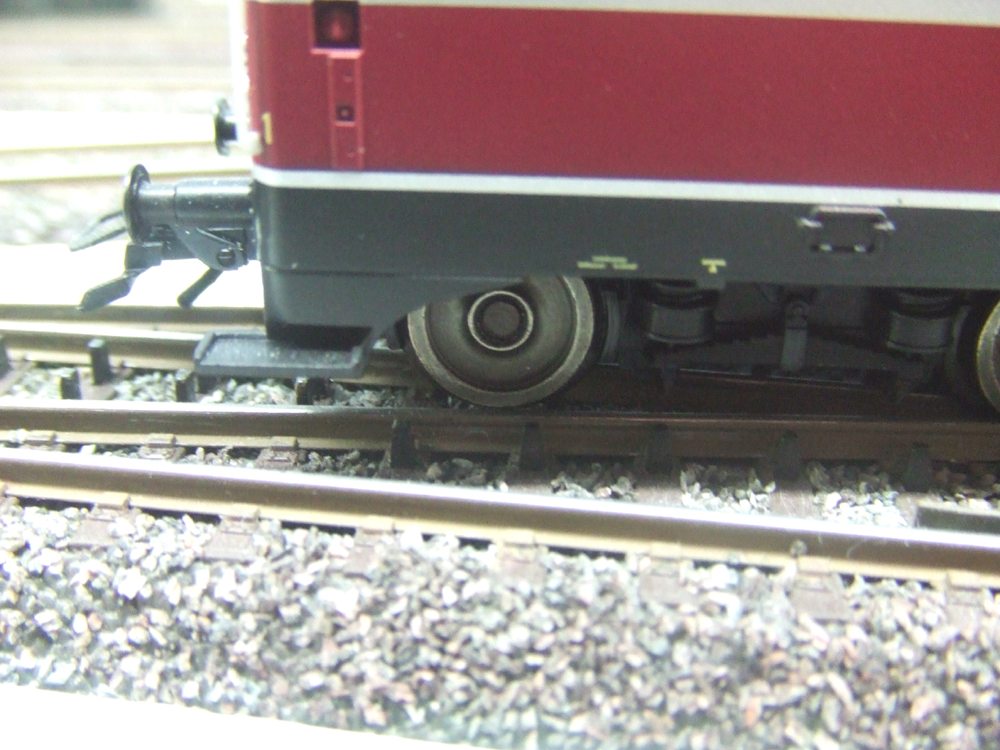

Ce ne sont pas les roues qui sont en cause. J'ai fait un test d'isolation du coeur en collant des languettes de ruban adhésif (scotch en France ou papier collant en Belgique) sur les rails du coeur là où le ski doit passer au dessus. Je n'ai plus de court-circuit. C'est donc bien le ski qui touche les rails qui en était la cause et pas les roues.
Je viens à l'instant d'enduire tous les rails de coeur de toutes mes aiguilles de vernis glycérophtalique à fort durcissement. Cela devrait résoudre (temporairement? Quelle sera la tenue du vernis dans le temps?) le problème. Mais cela n'excuse en rien le constructeur pour sa daube vendue à prix fort.

Le problème dépend d'un tas de paramètres: empattement de la machine, longueur et largeur du ski, épaisseur et rigidité du ski, sens de marche de la loco, angle d'attaque de l'aiguille, débattement vertical du ski et j'en passe. Apparemment, cela se produit surtout avec les locos de conception ancienne mais qui sont vendues rélookées avec des décodeurs récents. Donc tu peux avoir plusieurs locos et ne jamais observer le phénomène.
Ou encore, cas de la V80, des locos Trix que Märklin a adaptées au 3 rails en y mettant un ski mais sans reprofiler le bogie pour permettre au ski d'avoir suffisamment de débattement vertical. Ce qui fait que les roues décolent du rail. La loco ne roule plus: elle skie! :rhaaa: le ski dérape sur les picots et vient toucher le rail. La photo ci-dessous parle d'elle même:
On voit très bien que la roue avant gauche (sens de marche) ne touche pas le rail.
Messages: 18623

28 Sep 2011, 19:05
En effet, ton exemple est très parlant :bof:
