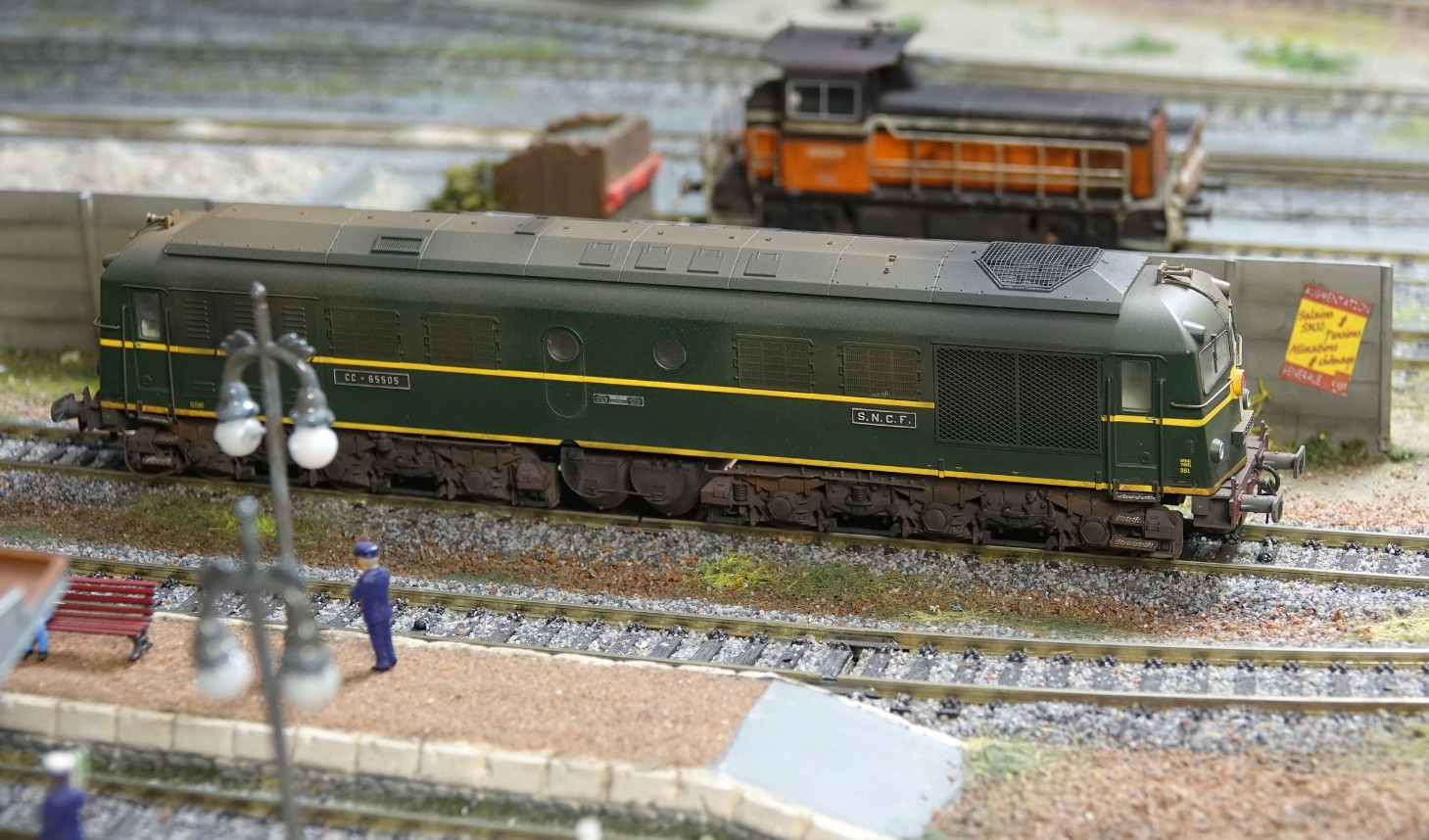

Il n'y a pas photo :D
Beau travail, patine discrète mais efficace :cool:
Une autre peut-être ?
Bonne journée
Jean-Luc

Merci pour vos appréciations ! :cool:
Avec le recul, je suis content de ce travail, pour le dire simplement, et sans vanité. Elle rend vraiment bien sur les rails ! Je vois bien aussi ce que j'aurais pu faire mieux : ce sera pour la suivante ! ;)
Trutru a écrit:Il n'y a pas photo :D
Bonne journée
En effet, il y en a déjà une autre dans les tuyaux : la même loco en version "TSO". Je vais la patiner de façon beaucoup plus légère, je pense. Et derrière ce sera... un "sous-marin" (CC 65 000 — toutes ces locos ont en commun un bas de caisse avec des boggies imposants et complexes, très visibles ; c'est ce que je préfère dans la patine que j'ai faite sur cette première CC 65500, et tant que j'ai bien ça en tête, je souhaite le refaire sur ces deux nouvelles machines).

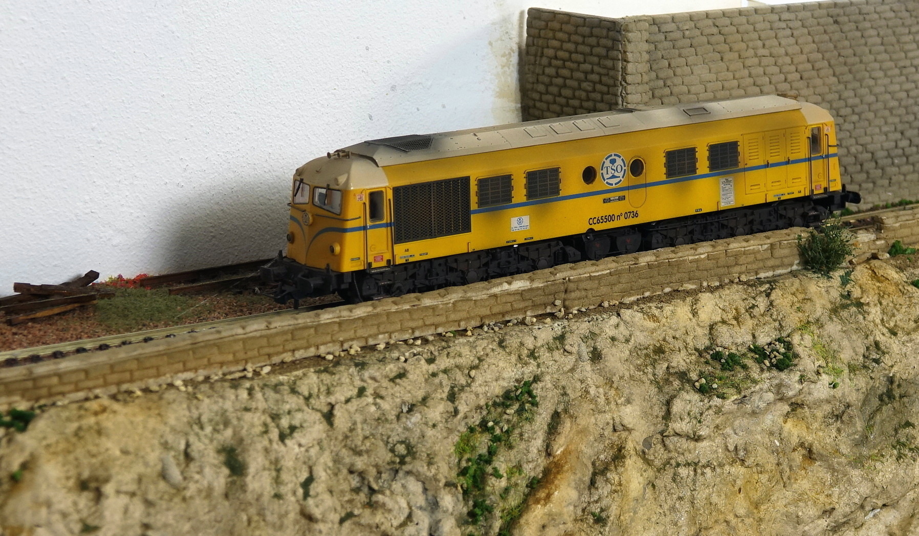

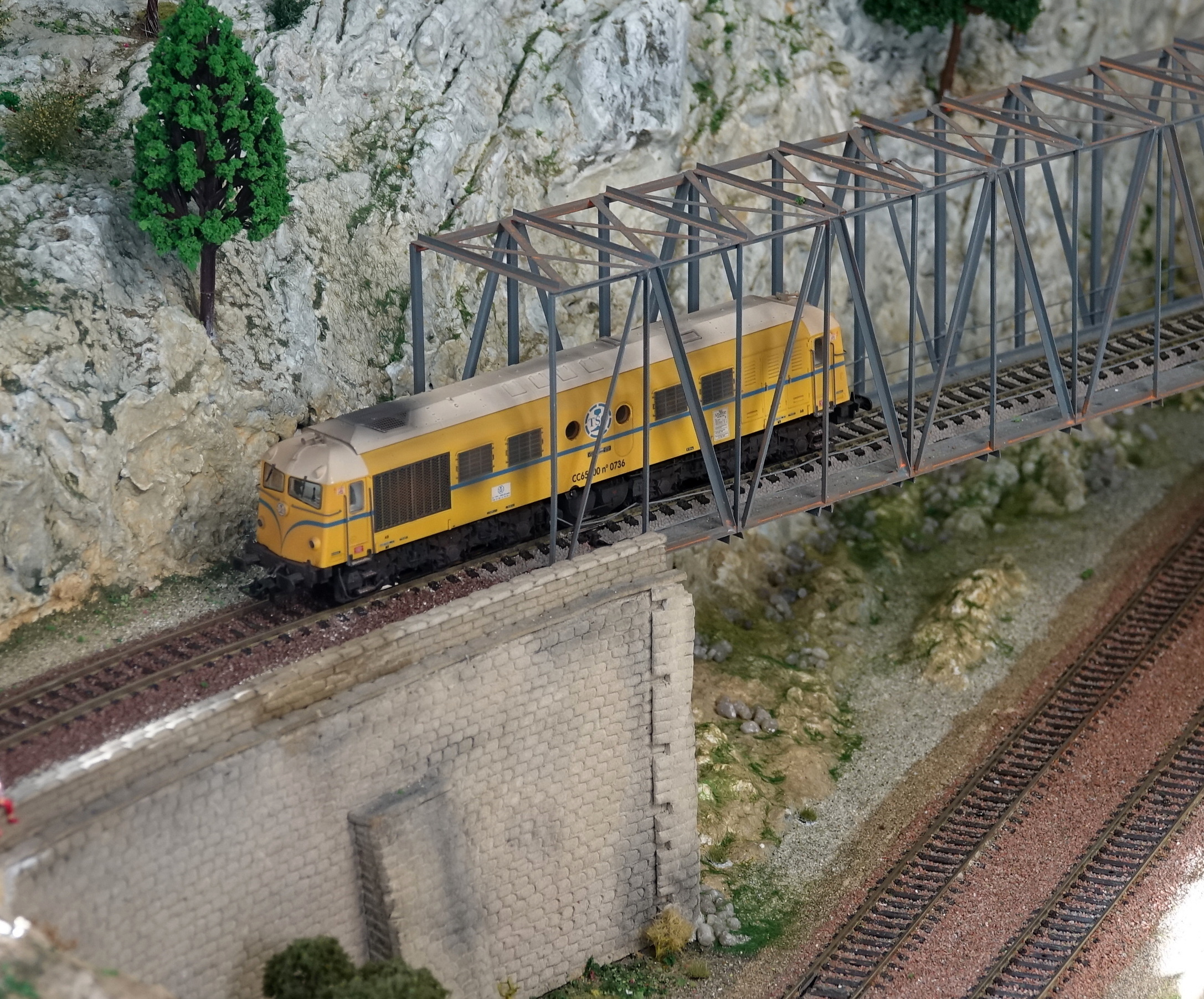

Patine, suite...

L'arbre n'est pas patiné. Ça fait désordre. :diable:

12 Déc 2020, 16:51
Rockandrail a écrit:L'arbre n'est pas patiné. Ça fait désordre. :diable:
Parfaitement :hinhin :hinhin
Messages: 23850
12 Déc 2020, 17:45
ch'uis d'accord :ange:

...et moi aussi !
J'ai tout ce qu'il faut pour, et c'est au programme, mais je ne suis pas multi-tâches (et n'y tient d'ailleurs pas !). :D
Sinon, il y a aussi une loco sur la photo... :ange2:

De toute façon, patiné ou pas, l'arbre fait désordre. :prrrt:
(Mais la loco est très bien. :cool: )
