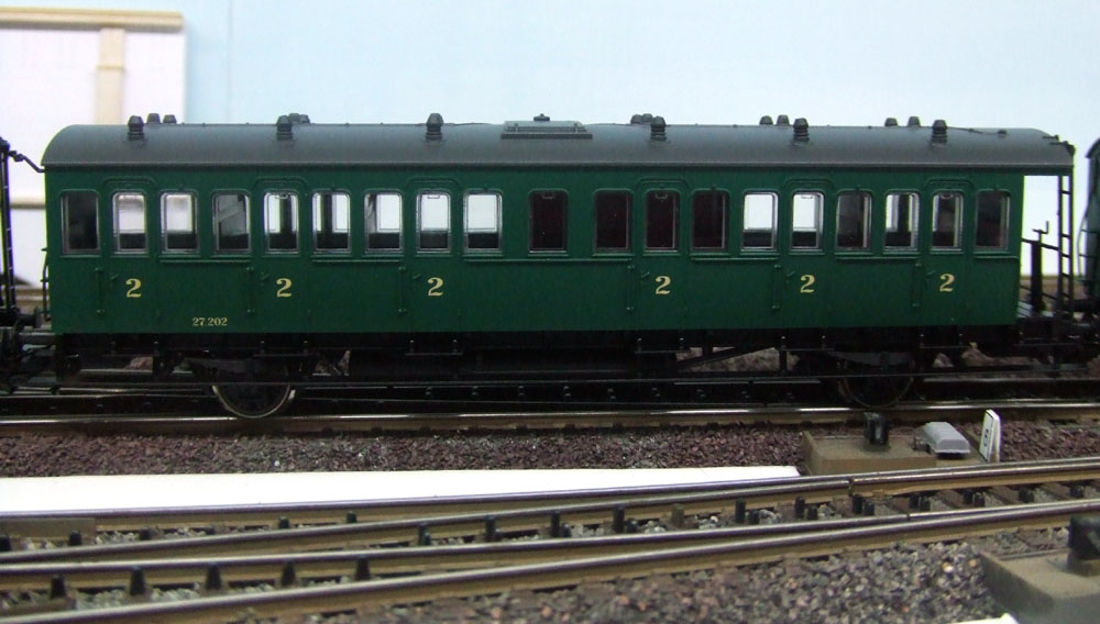

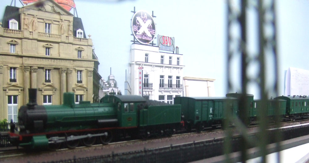

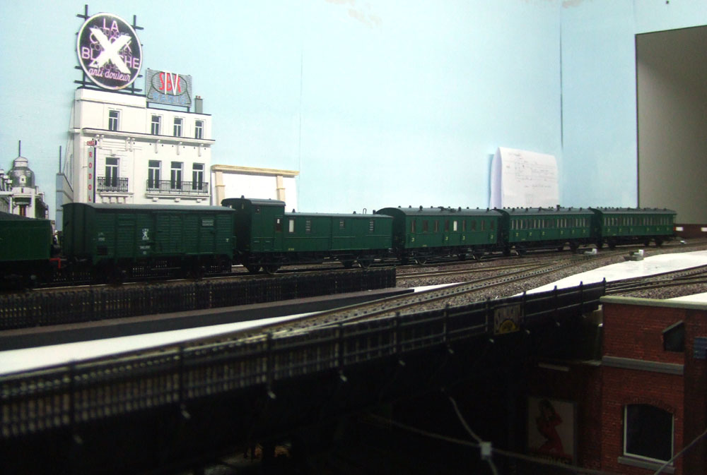

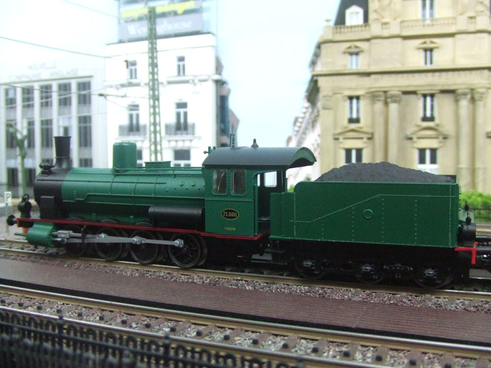

Un nouveau train a rejoint la cavalerie bruxelbourgeoise. La loco est une type 71 SNCB, ancienne G71 prussienne de marque Piko. Les voitures sont d'anciennes saxonnes de type C Sa 16, en livrée SNCB également et de marque Piko aussi.
L'embiellage n'est pas simplifié. Il est conforme à la réalité. (voir dans la petite histoire de la DRG le fil consacré à la BR 550-6
Le roulement de l'ensemble est impeccable. Par contre, je suis tombé sur un os concernant la programmation du décodeur. La machine, montée pour le 3 rails d'origine, n'est pas équipé d'un décodeur motorola mais d'un DCC multiprotocole. Ma central station de première génération est tout à fait capable de lire les CV et de piloter la machine, d'allumer et éteindre les fanaux, de les inverser suivant le sens de marche, mais elle est tout à fait incapable de modifier les CV. Impossible donc de changer l'adresse de la loco préprogrammée en usine à 3, comme d'habitude.
Par acquis de conscience, j'ai testé le processus sur une machine ROCO 3 rails (donc pas Märklin) et là; tout est programmable sans souci. Les possesseurs de central station anciennes soivent donc savoir que seuls les décodeurs au format Motorola sont pris en charge.
