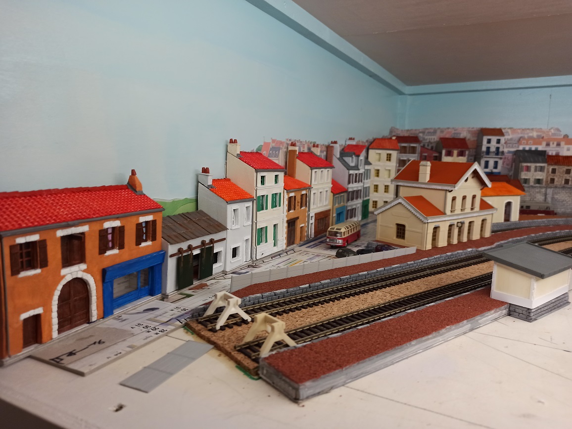

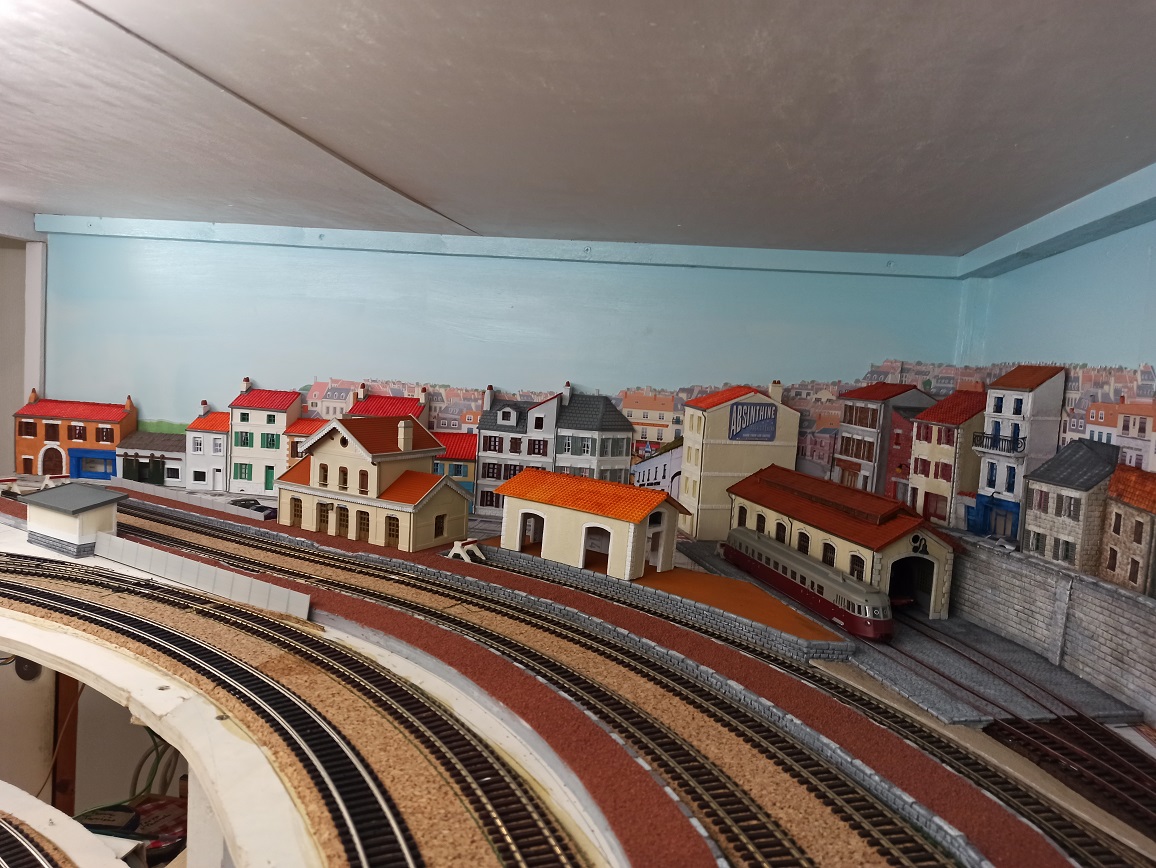

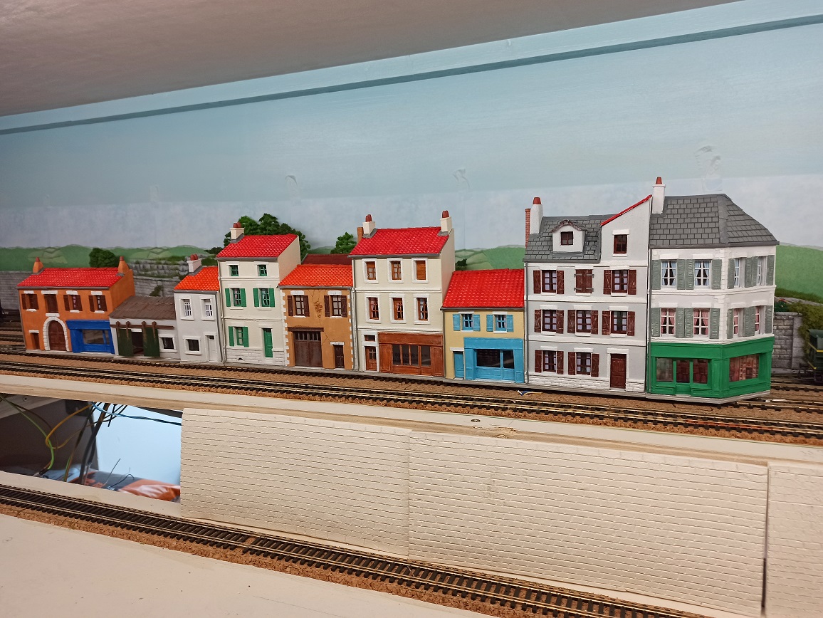

petit mise en place des batiments pour ce motiver :mrgreen:
je trouve que l ensemble rend bien , c est cool

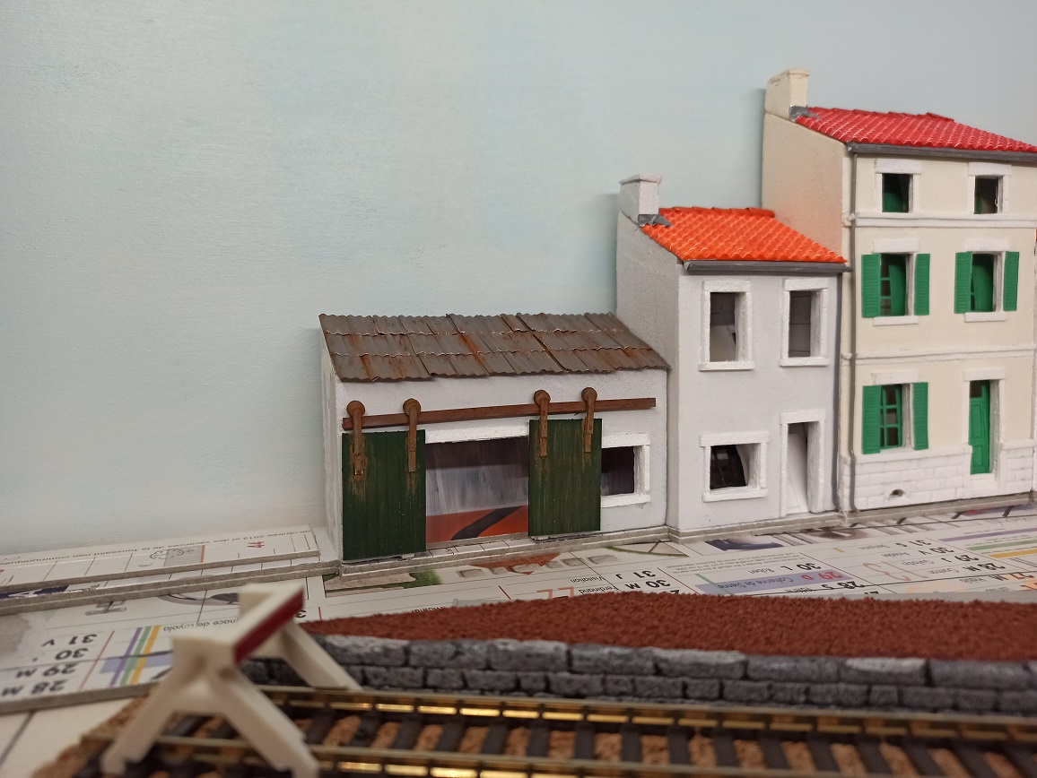

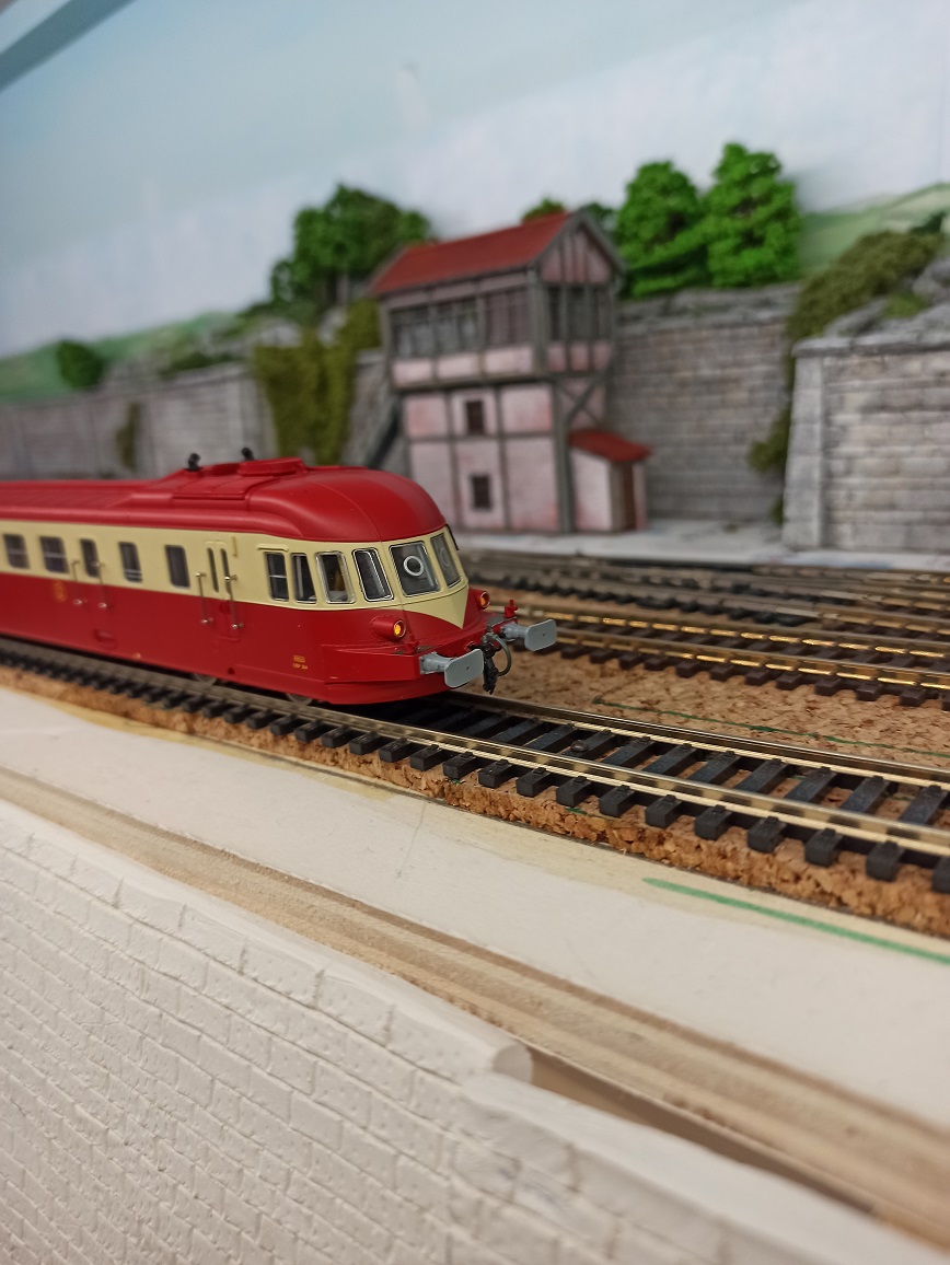

y a celle la qui me plait moin , du moin le portail .........
le system de roulette est trop gros je trouve et le rail collé de traver :bof:
plus qu une maison a faire et la rue sera bouclé.....
pas fini bien sur il restera patine , deco interieure et éclairage a faire

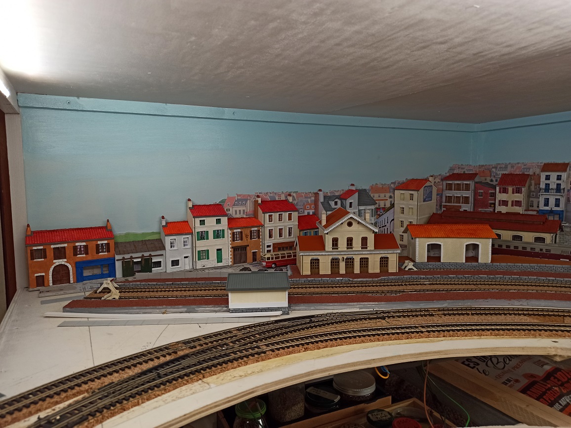

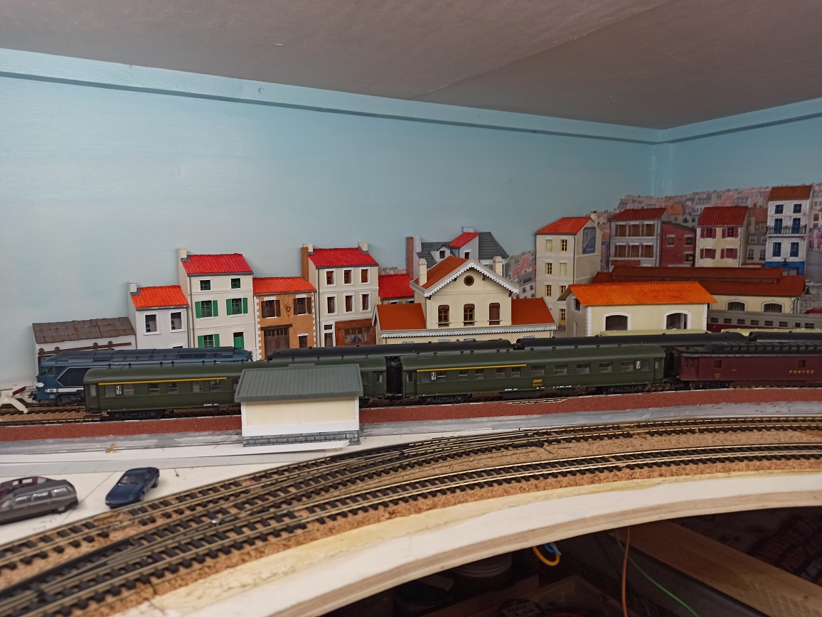

voila les batiments sont fini :mrgreen:
enfin presque , il restera la patine , l eclairage et la deco interieur des commerces a réaliser.......

Bonjour Tarmot17,
les vues de ta ville donnent l'impression de la réalité :cool:
l'agencement, la taille des bâtiments, tout y est.
par contre, comme tu l'as écrit, c'est vrai que les roulettes paraissent "costaud".
une mesure serait intéressante pour voir quel diamètre réel elles font...
parfois, une correction s'impose (mais pas obligatoire), après reste à voir si elles te chiffonnent toujours ;)

bonjour cc6532+891 et merci pour ton avis :cool:
c est clair que les roulettes paraissent énorme , je pense que je reviendrais dessus..........
la j ai laissé tel quel car je commençait a etre en saturation et je voulais finir le plus gros de la rue :mrgreen:

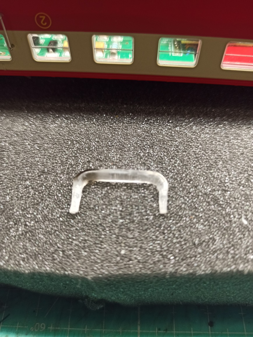

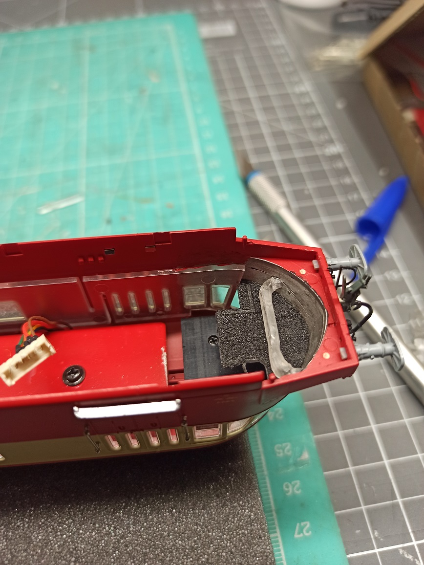

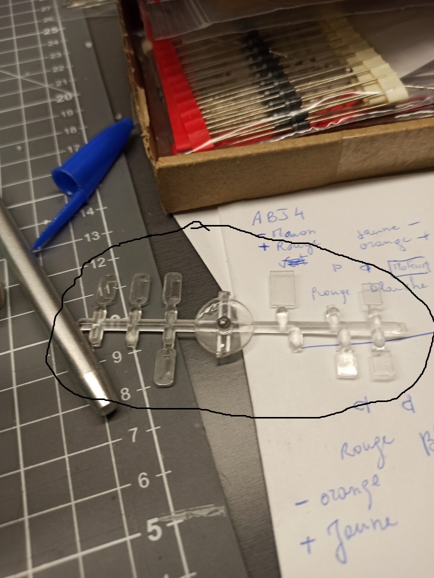

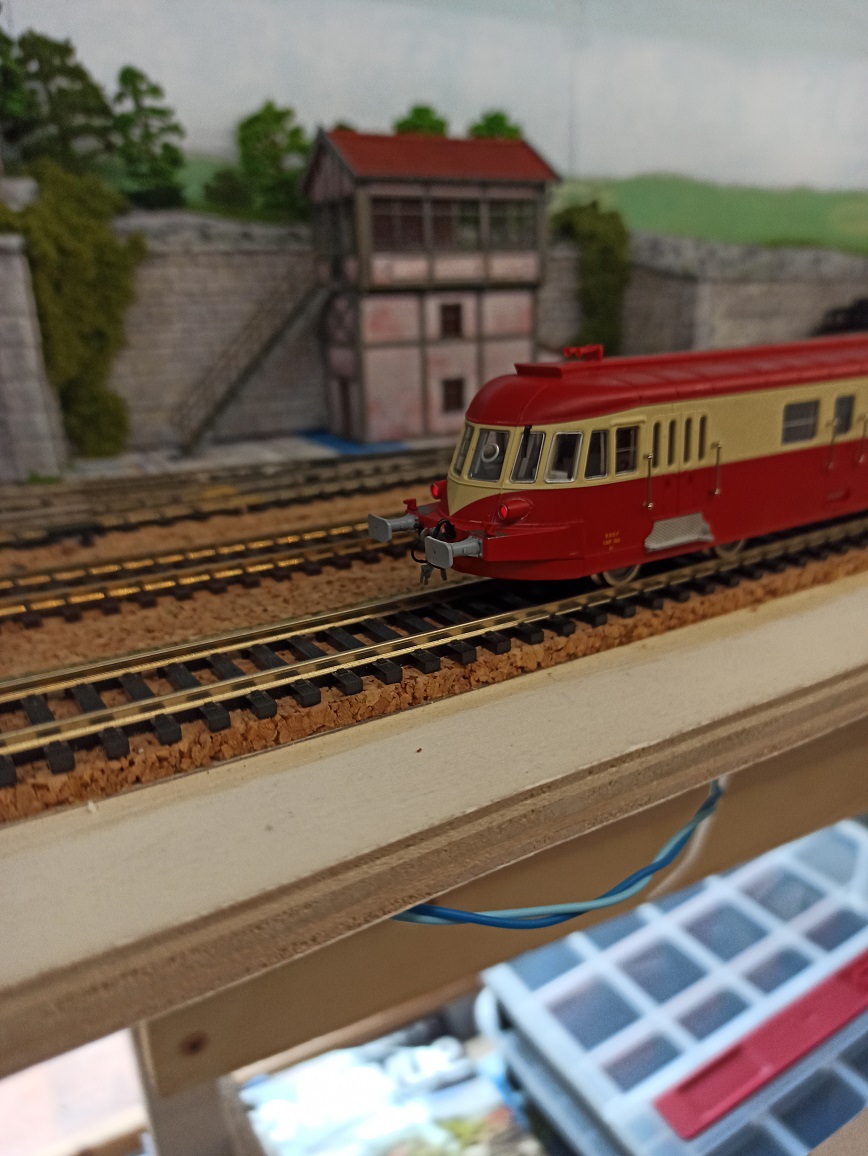

du coup j ai mécaniqué un peut sur l abj4 electroten.
il ne voulait plus bougé, meme pas d allumage des feux .
au début j ai cru avoir cramé le décodeur et non........un fil de déssoudé .

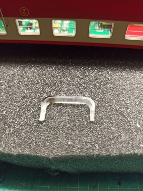

ensuite ,je l avais acheté d occas , le vendeur avait omis de préçiser qu il manquait les conduits de lumiéres :gne:
je n ai pas reussi a en trouver , j ai commençé a voir si je pouvais installer des led canon mais ça manque de place......
alors j en ai fait et le résultat est mieux que sans :mrgreen:
place au photo
je suis parti de ça
j en ai fait ça
et ça donne ça :mrgreen:

J'ai trouvé ça: http://renovation.maison-grange.fr/phot ... grange.jpg

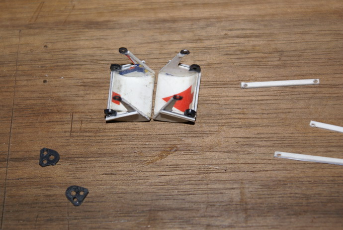

Le diamètre des roulettes fait 3 pouces soit 25.4mm*3=76.2mm. Au 1/87 cela fait 0.9mm environ. Coupes des rondelles de gaine de câble électrique avec une lame de rasoir. Même avec un diamètre un peu plus fort ce sera mieux. D'ailleurs j'ai utilisé cette méthode pour confectionner des brides de tuyauteries lors de la mise à niveau de ma 141P102 de Jouef Champagnole.

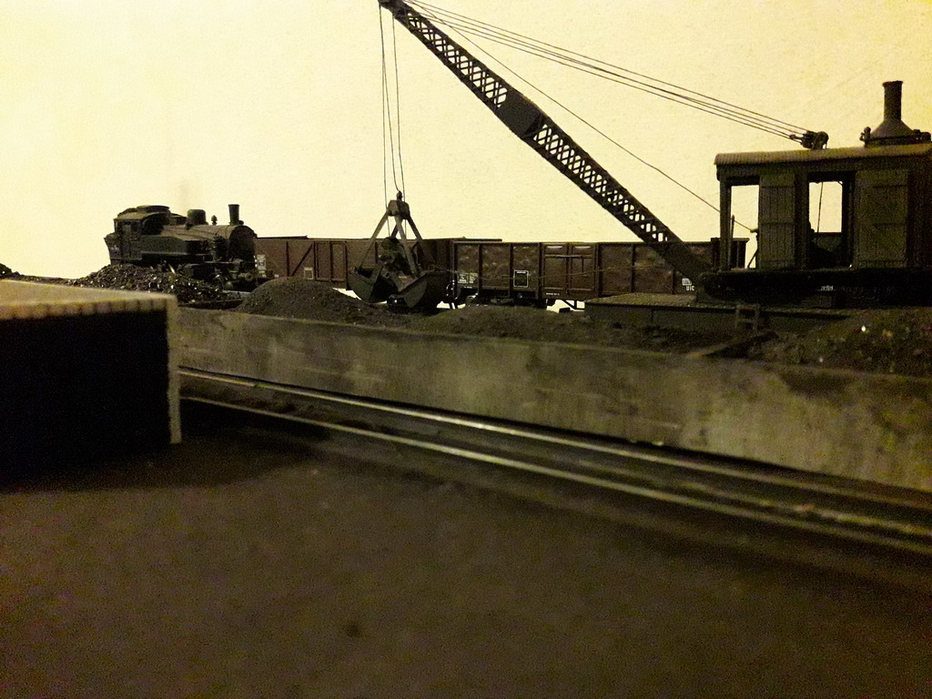

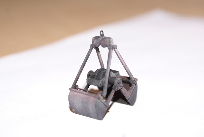

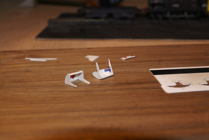

Pour les ferrures tu peux les découper dans de la carte plastique (carte de paiement HS) avec une lame de mini cutter et à l'aide d'un réglet. Ci-après, une benne preneuse avec le même matériaux :
Modifié en dernier par Christou231 le 24 Avr 2021, 21:27, modifié 1 fois.

du beau travail, avec des produits simples ! vive la récup !
la fibre optique est pratique, et peut simplifier la réalisation.

ça pour de la récup'...des trombones de différents diamètres pour les tuyauteries, de la gaine de fil électrique, des cartes de paiement, des épingles de couturières pour les axes, de la poudre de pastel sec pour la terre à décor..et j'en passe. ;)

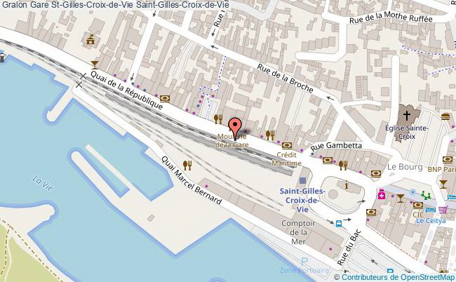

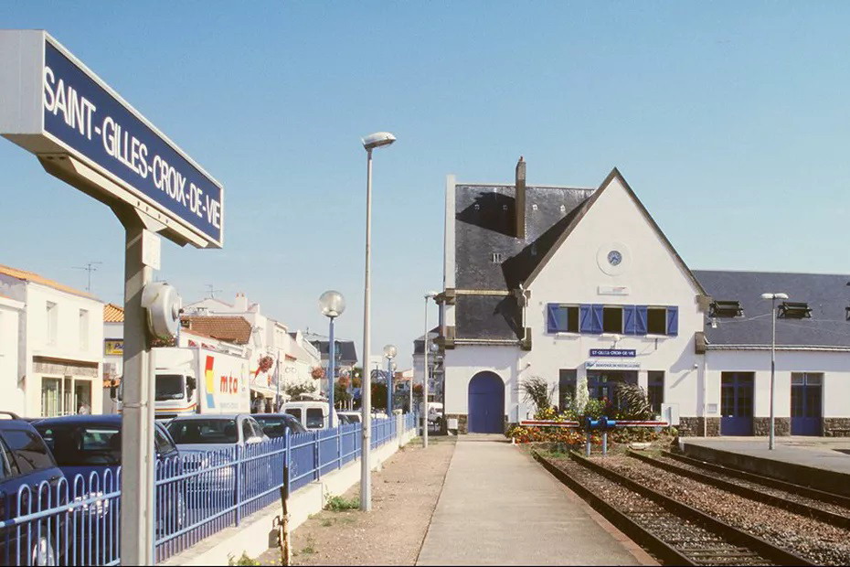

J'ai aussi trouvé ça: le plan de voie actuel de la Gare de Saint Gilles Croix de Vie que j'ai bien connu dans les sixties. La gare est en bout de quai mais les voies longent l'avenue de la République. De l'autre coté : le port.
Ton plan de voie est crédible et s'insère dans l'agglomération :
Evidemment avant 1935 c'était plus touffu, la gare était le long de l'avenue de la république et il y avait un chemin de fer à voie métrique qui allait aux Sables d'Olonne:

des rondelles de gaine de câble électrique ça c est une idée qui me plais bien :cool:
la fibre optique peut etre bien mais encore faut il en avoir :mrgreen:

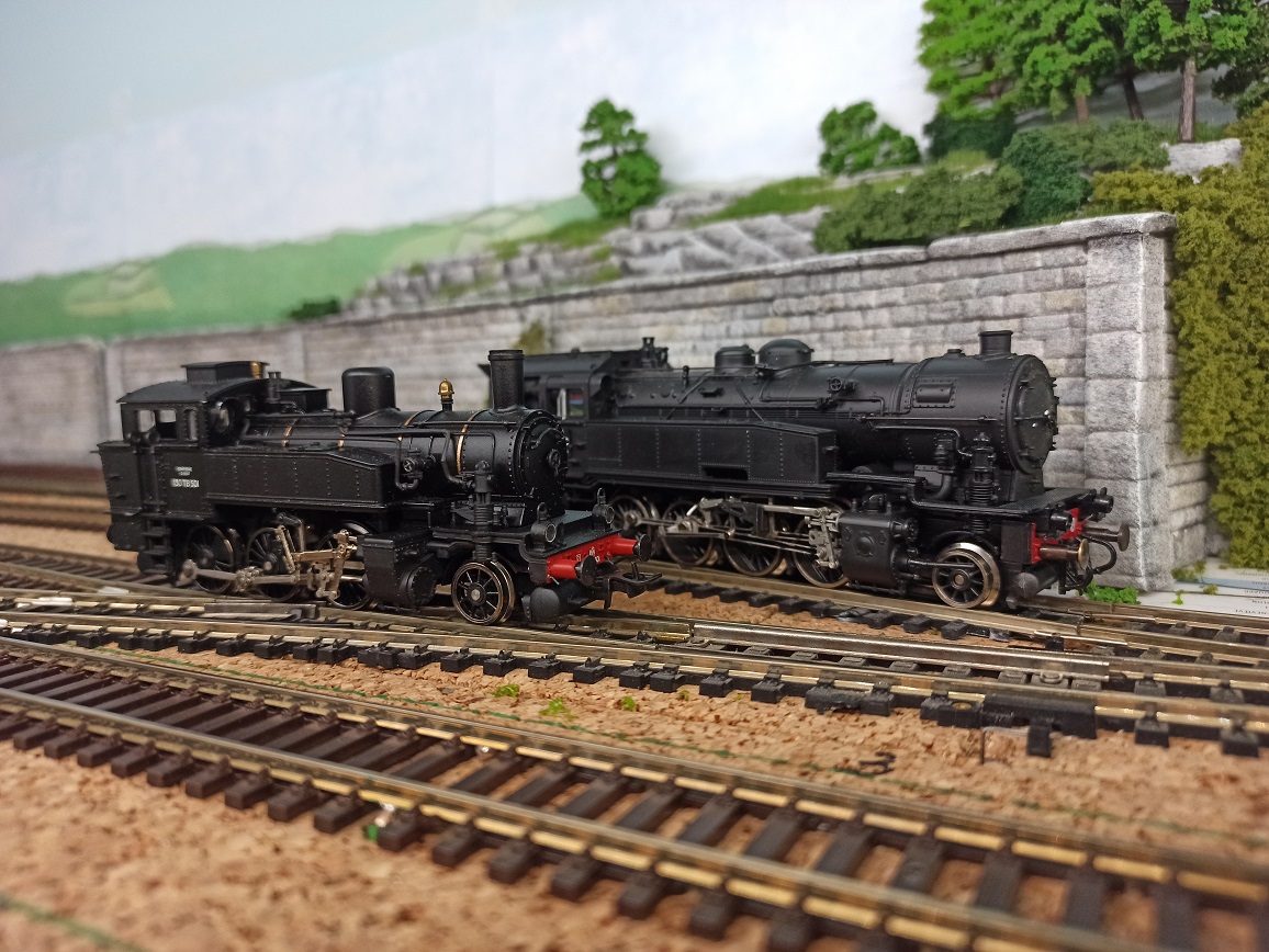

quelques nouvelles du reseau , ben rien de bien visible :ange:

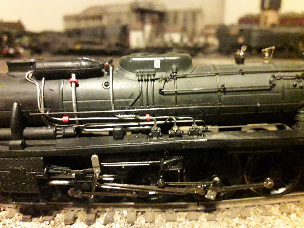

branchement de tous les coeurs d aiguillages que je pouvais , il n y a que les aiguilles enroulées qui ne peuvent pas l etre ........
digitalisation d une vapeur 130TB , rien de sorcier il y a une prise :mrgreen:
et d une 141 roco , ben la c est pas top........
j ai refait des captages de courant suplémentaires et mis un power pack , ben ca déconne toujours par moment :rhaaa: :mort:
