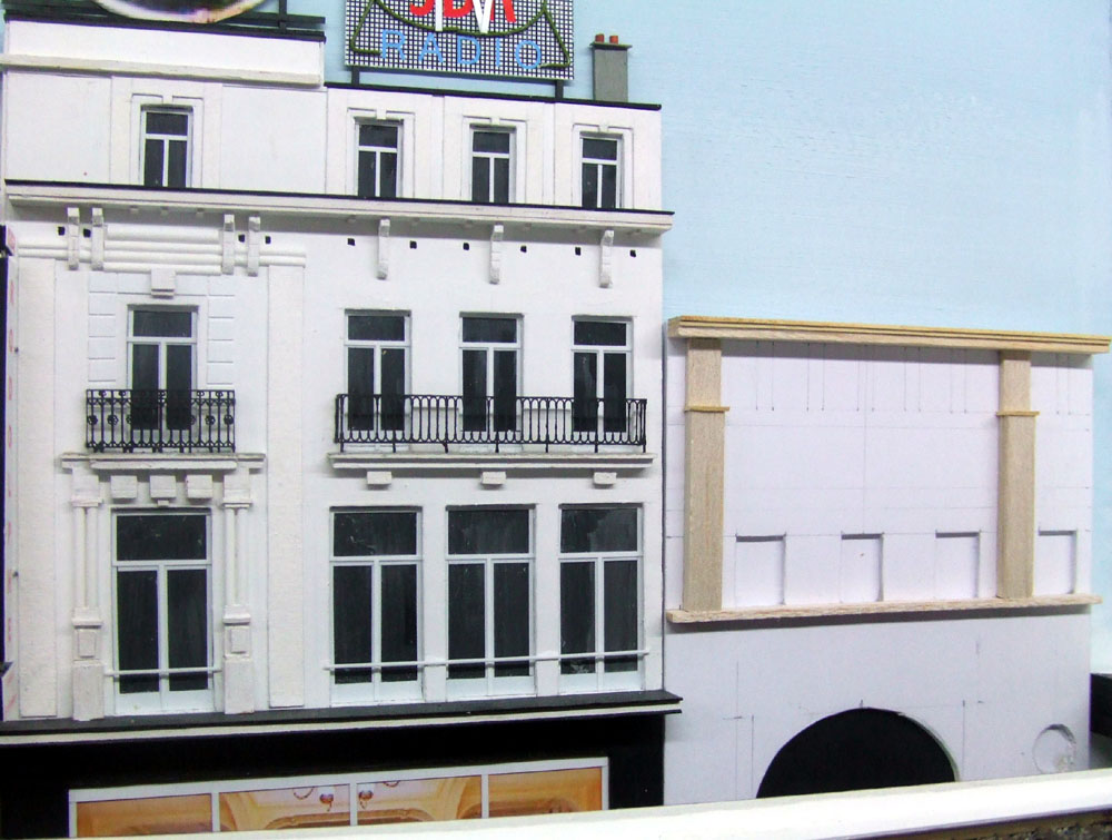

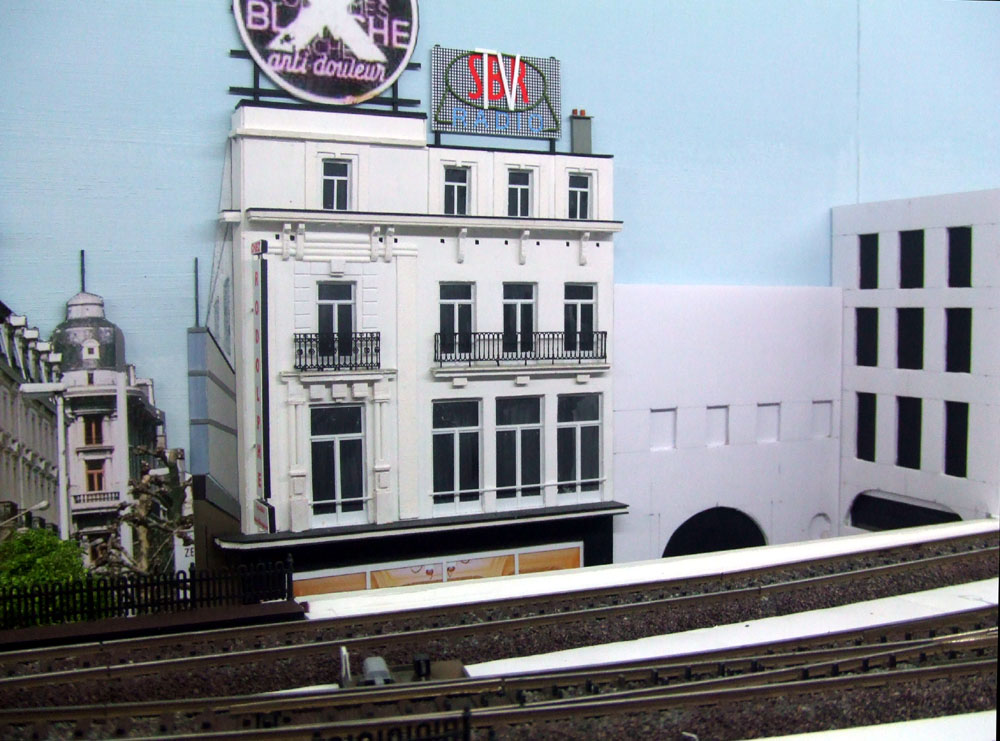

Bon. Il est à nouveau urgent de recentrer. Donc recentrons:
A Bruxelbourg, il y a le cinéma Caméo. Mais il y a aussi un théâtre: le théâtre de la gaîté, situé à quelques mètres du cinéma Caméo dans la réalité et de même à bruxelbourg. Celui-ci viendra fermer en angle droit la perspective de l'impasse du Zébu, après le restaurant "Chez Rodolphe" où, je le rappelle, on sert du lapin tous les jours dès 8H00 et des Chouzels tous les jeudi.
Voici l'ensemble des ébauches de façades en place sur le module "Annexe":
Le Caméo sera - comme en réalité - surmonté d'une toiture en tuiles rouges. La Gaîté doit recevoir un étage supplémentaire en retrait. Cette façade qui ferme l'impasse fera partie du seul immeuble en volume du réseau. Vous comprendrez plus tard lors de la poursuite des travaux.

Pas évident à réaliser:
Dubois A :ange2:
Albertrain
Messages: 1015
07 Sep 2011, 18:43
Le fronton sera fait en clap après redressement de la photo. Pour adapter à l'espace disponible sur le réseau, j'ai également limité la largeur de la façade à sa partie centrale: il n'y aura que trois fenêtres en largeur.

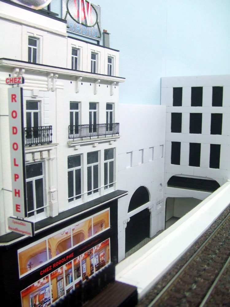

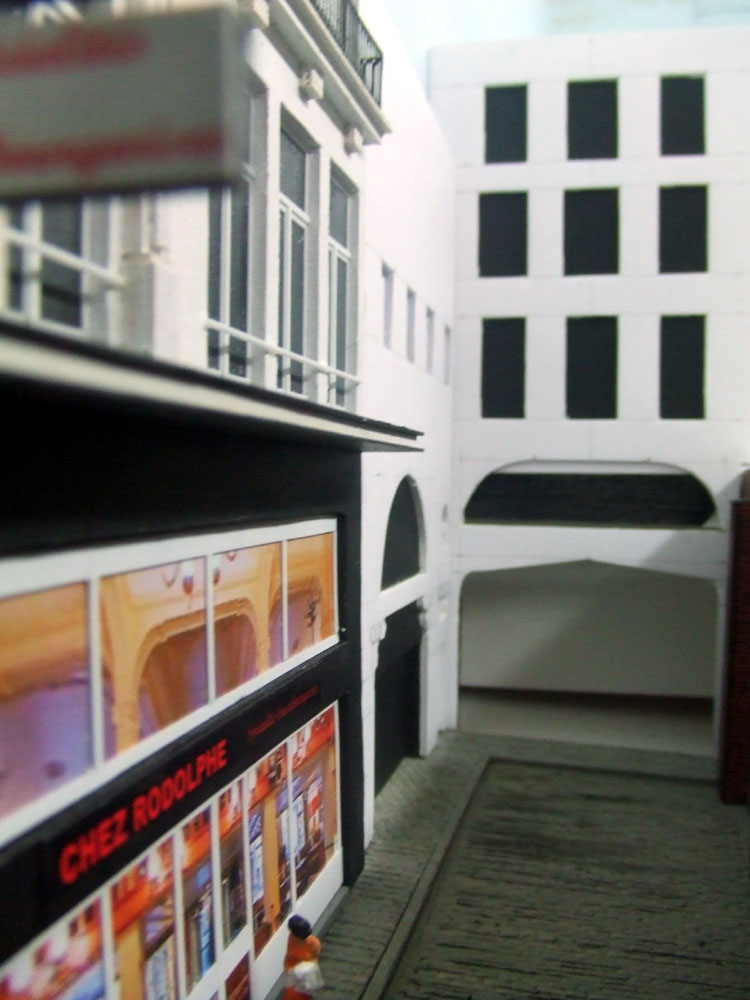

07 Sep 2011, 20:02
La photo à l'intérieur de chez Rodolphe montre le plafond. Comme la vue est par dessus les rails surélevés, c'est plutôt une vue plongeante.
Pour le reste : sublime. Mais tu le sais!
07 Sep 2011, 21:41
C'est photographié depuis un angle qui ne correspond pas à la vue d'ensemble que l'on a face au réseau. D'où la distorsion.

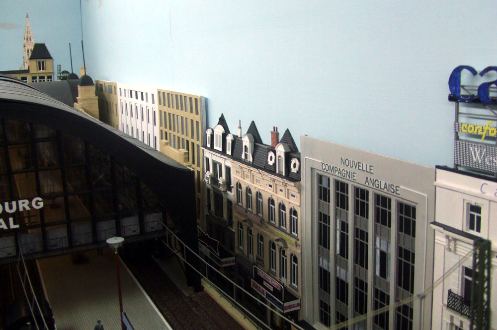

Avancement des travaux:
La façade du Caméo commence à recevoir ses détails. Balsa pour l'ensemble d'entre eux.

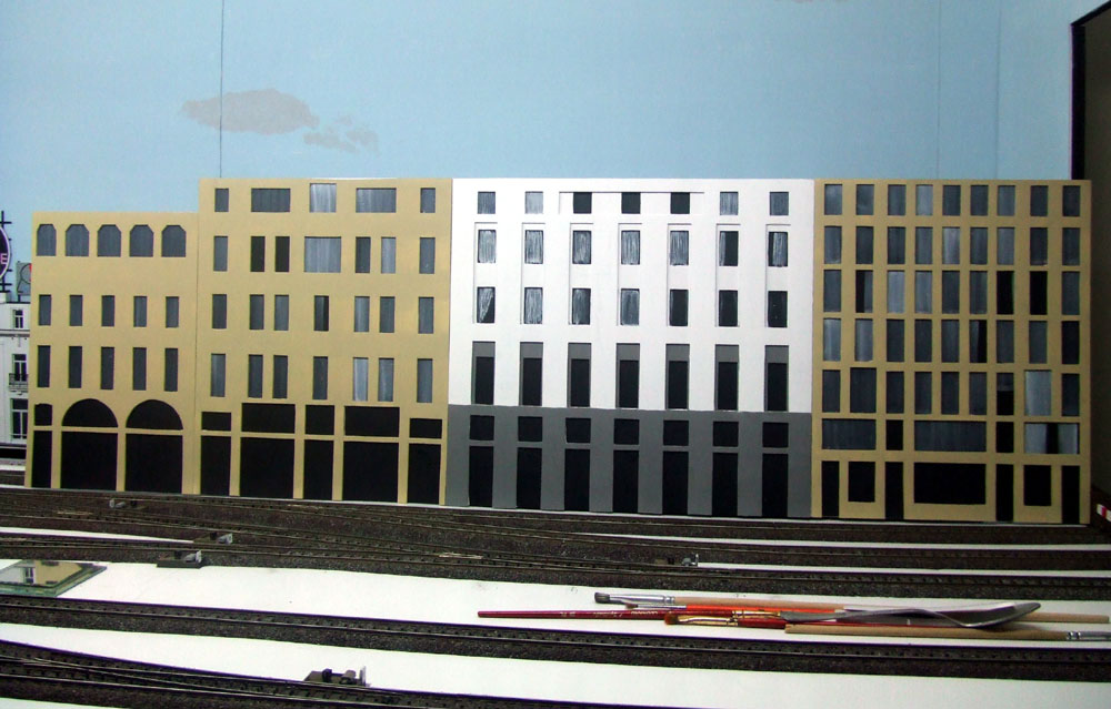

Et la structure en carton plume du bloc "Métropole" est terminée. Par contre, son détaillage viendra plus tard. Après les travaux en cours sur le module annexe.
Ce bloc se situera derrière la gare, rue de Linkebourg, à gauche pour le spectateur des trois façades anciennes. Le bloc doit recevoir en plus une toiture mansardée qui le rendra visible par dessus le toit de la gare; De plus - mais c'est impossible à photographier à cause des reflets dans les vitres - on le voit par transparence au travers de la gare. Il sera donc correctement détaillé au moins pour ses étages supérieurs et la toiture.

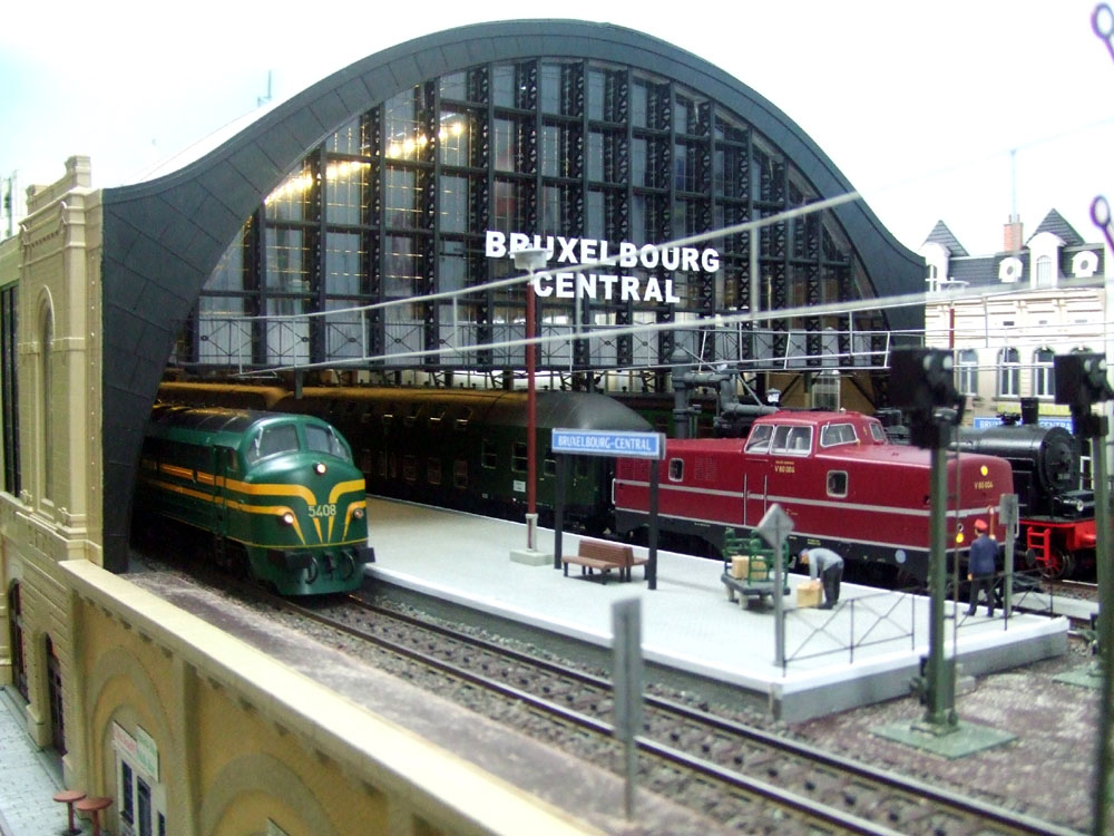

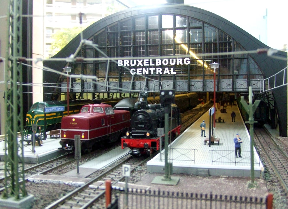

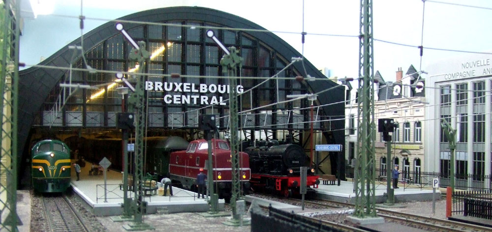

Et pour finir, quelques vues nouvelles de la gare de Bruxelbourg Central:
De gauche à droite, "gros nez" ROCO, V80 Märklin et BR78 ex pr.T18 Märklin
Deux autres angles:
