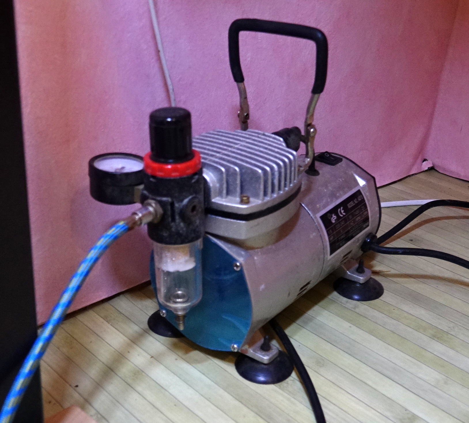

Sur ton régulateur d' air en sortie de ton réservoir ou tu peux régler la pression ( disons entre 0,9 et 1,5 bar ) as tu un filtre à air ( c' est un bocal en verre ) ?
une petite photo de ton compresseur svp ?

Messagepar Didier
23 Nov 2020, 18:58
canari a écrit:Sur ton régulateur d' air en sortie de ton réservoir ou tu peux régler la pression ( disons entre 0,9 et 1,5 bar ) as tu un filtre à air ( c' est un bocal en verre ) ?
Voilà (le "hub" n'est pas encore branché) :
Vidéo De Galop
Messages: 5653
Localisation: Région nantaise
23 Nov 2020, 20:00
OK, je vois mieux ton installation.
Tu n' as donc pas de réservoir d' air ( disons 6litres ) pour avoir une réserve suffisante en air comprimée et stable pour la pression de sortie que tu as réglé par exemple sur 1,3 bar.
ce qui fait que lorsque tu utilises ton aéro la pression en sortie de la buse varie sans arrêt sans que tu t' en aperçoives
C' est la raison pour laquelle il est préférable d' avoir un compresseur avec réservoir ( comme le mien ) qui le rempli à 8bars puis se coupe pour se réenclencher vers 5bars. D' ou une bonne réserve d' air comprimé et stable.
Qui dit baisse de pression dans la buse, dit mauvaise pulvérisation de la peinture .
Cordialement,
Patrick

Messagepar Vaporiste
23 Nov 2020, 21:45
Monté un vieil extincteur comme réservoir. Pas cher et est un bon tampon de régulation.

Messagepar Didier
24 Nov 2020, 09:57
Merci les amis pour vos réponses. :cool:
Un compresseur avec cuve, j'y ai bien pensé, mais je ne suis pas certain que ce soit la raison des crachotements : je n'en ai jamais eu au cours de la première couleur. Quant à mon aérographe, c'est évidemment un truc bas de gamme. Dans le doute, je change tout, on verra bien si cela modifie la donne... mais je n'y crois pas trop. J'ai pris un "package" avec un aérographe Iwata "high performance", apparemment c'est du très bon, complété par le compresseur à cuve qui va bien. Au point où j'en suis, il faut bien avancer un peu plus !
Arrivée du colis dans quelques jours... je vous tiendrai au courant !
