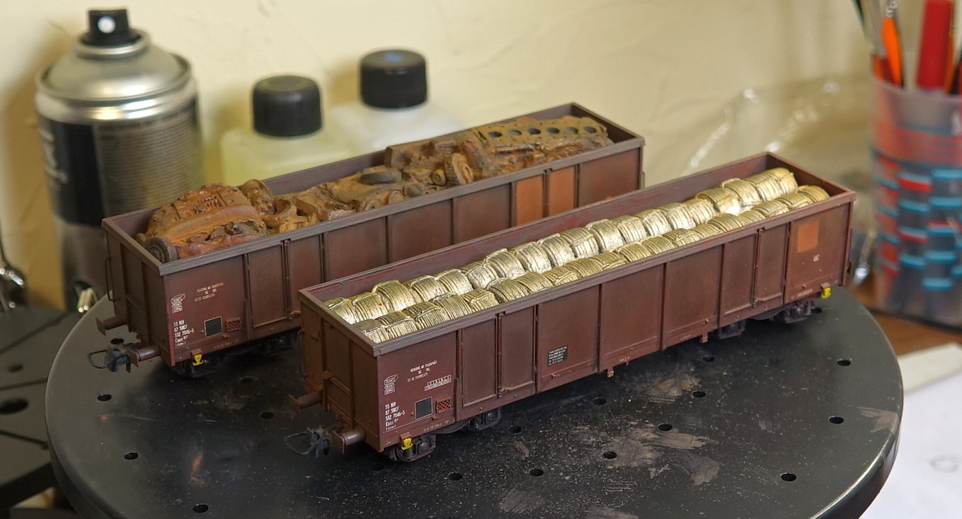

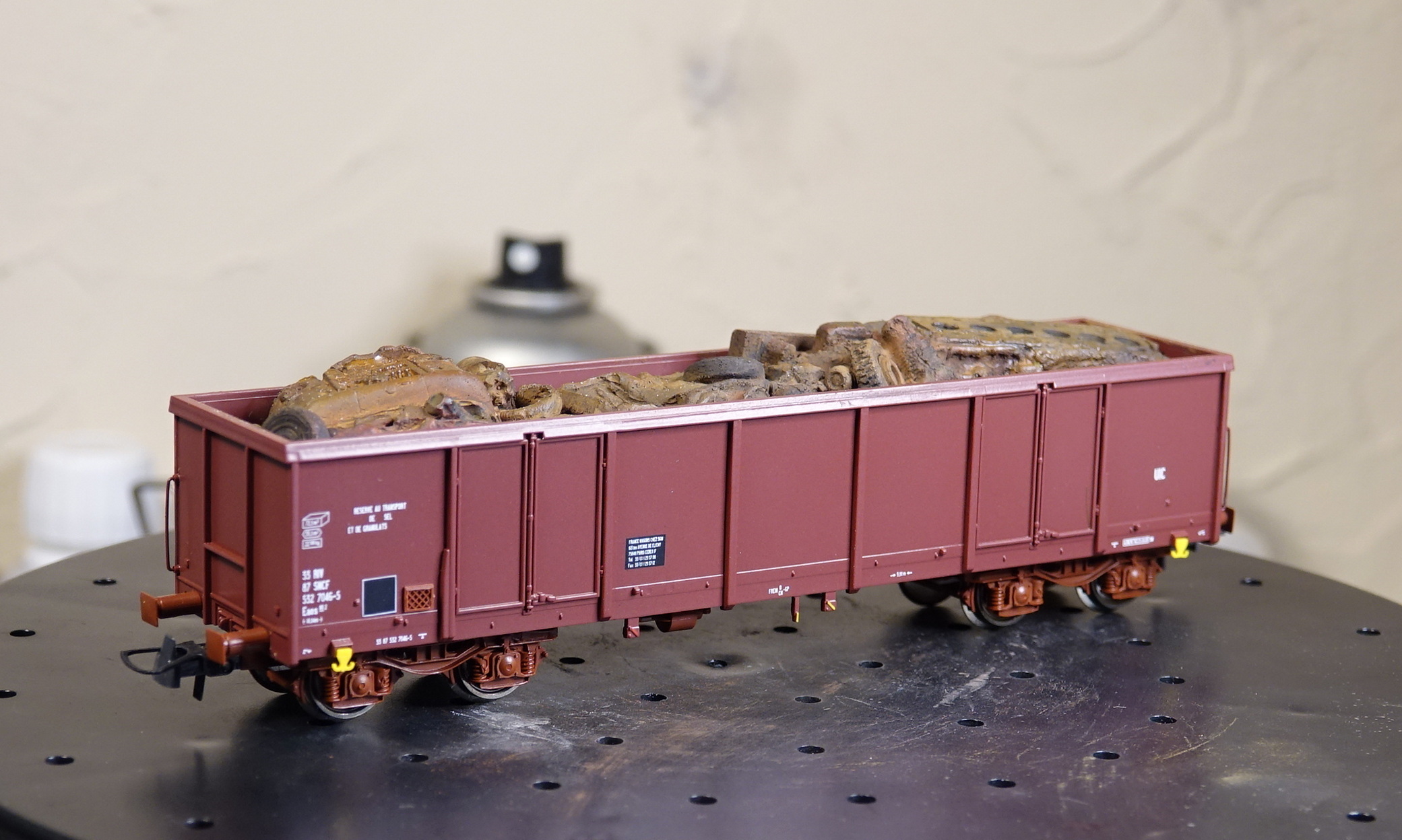

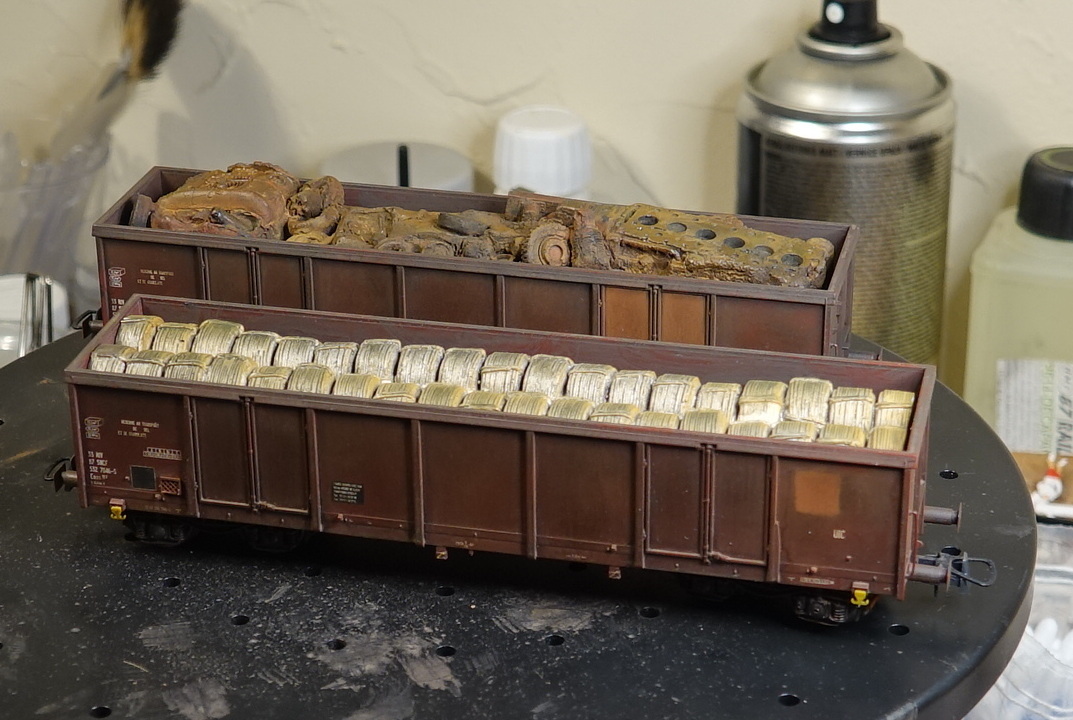

La suite (bon, on en va faire que ça, mais il y a du matos à reprendre, et c'est un plaisir !) :
Avant:
Après, 2 pour le prix d'un :
J'avais déjà re-patiné les chargements. J'ai également patiné les 3 autres wagons de cette rame, mais très, très légèrement, car ils l'étaient déjà d'usine (Trix).

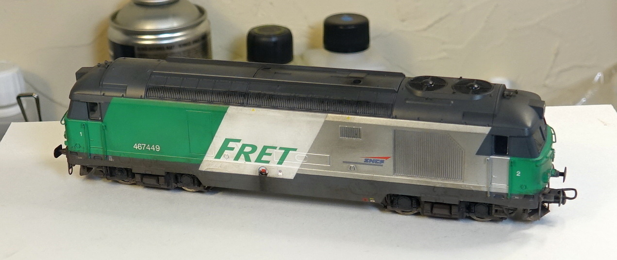

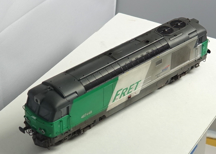

Pour finir la petite rame... la loco :rhaaa: (heureusement patine assez légère... pour une Fret):
