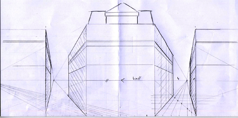

Je suis arrivé à la même conclusion que toi en découpant du papier posé sur le module, sans aucune retouche de lumière ni de couleur, juste pour voir les volumes:
ça ne colle pas davantage car les points de fuite sont hors des avenues.
Il n'y a de solution que dans un strict respect des règles de la perspective linéaire. Le décalage1/4 des points de fuite par rapport au centre des avenues correspond à l'angle calculé de déviation de celles-ci.
Déplacez vous de gauche à droite de votre écran en fixant le dessin. Faites de même accroupi et debout sur une chaise. Vous verrez qu'il n'y a pas de distorsion en fonction de l'angle de vue. Léonard était un vrai génie.
Pour l'instant, je laisse les choses telles quelles et je passe à la suite.

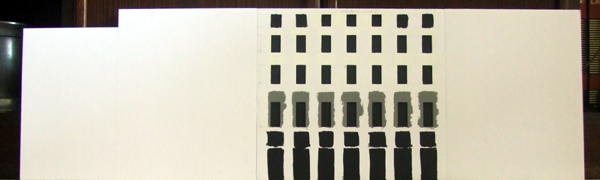

...Et la suite la voici:
Première ébauche du bloc de façades de l'hôtel Métropole. Longueur en HO 850 mm; hauteur sans les toitures 250 mm.

De plus en plus époustouflant. :cool: :cool: :cool:
Pierre: claude vient de dire que c'était superbe et que l'on dirait vraiment de vrais immeubles.
Il faut vraiment que j'aille à Courbevoie.
Pierre, d'en bas.

nilkram a écrit:je persiste à croire que la ligne d'horizon devrait être placée au nombre d'or plutôt qu 'au tiers : la plupart des batiments occidentaux construit avant 1900-1910 utilisent le nombre d'or comme base de la représentation architecturale.... :ange:
En l’occurrence, il ne s'agit pas d'un tableau, mais d'un réseau comportant une première partie en relief et un fond en trompe l'oeil. . Il ne s'agit pas de trouver la hauteur de ligne d'horizon la plus harmonieuse, mais celle qui évite dans la mesure du possible que quelque chose "cloche" dans les perspectives entre la partie en relief et la toile de fond. La hauteur de la ligne d'horizon de la toile de fond doit tenir compte de la hauteur des yeux des spectateurs, ou plus exactement de la fourchette des hauteurs les plus courantes. Vu la diversité importante de ces "hauteurs de vue", le choix ne peut-être qu'un compromis. Tout serait plus simple si on ne pouvait regarder la scène qu'à travers un unique trou de serrure (j'y ai sérieusement pensé pour un micro-module FDEM! :mdr2: ).
Bon, Je crois que Pierre est passé à autre chose. Ces problèmes de perspectives de la toile de fond mériteraient un fil spécifique, voire une série d'exposés magistraux. Le problème est qu'il faut faire plein de dessins pour se faire comprendre!
