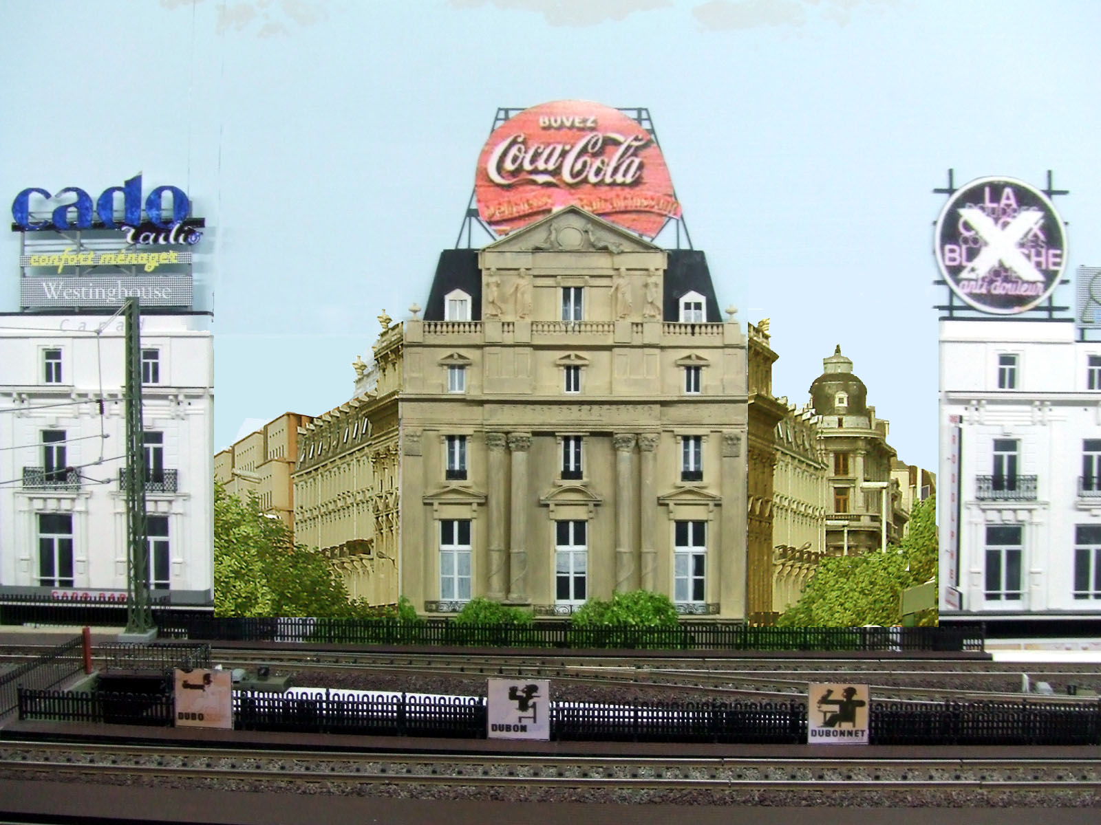

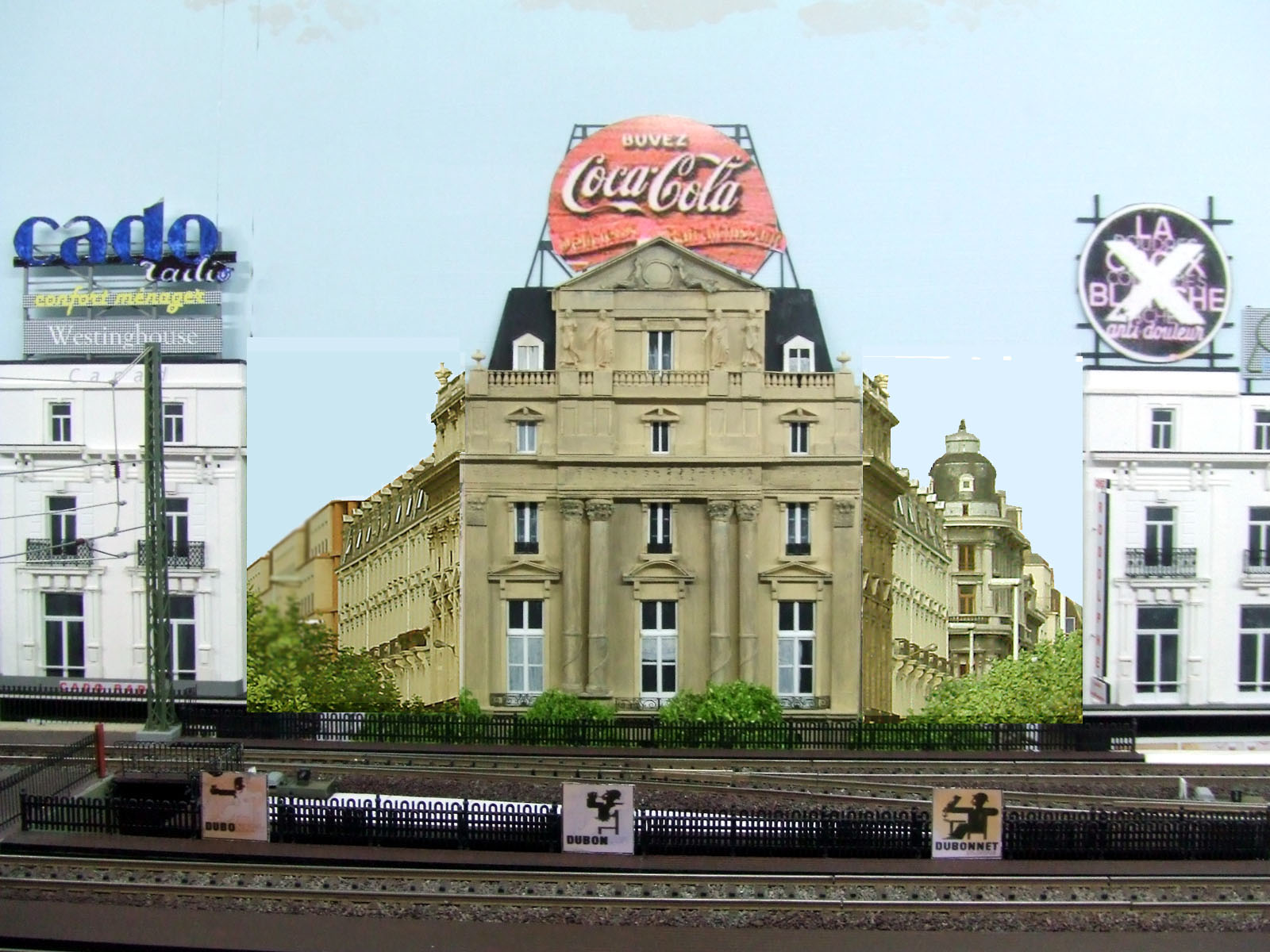

Je viens de faire des montages rapides à partir de cette photo:
et de celle de la place de Brouckère.
la première par simple (?) collage:
la deuxième en déformant un peu les photos pour remonter la ligne d'horizon:
Je crois qu'en fait, tu as raison, Pierre, et qu'il vaut mieux que les points de fuite des rues ne soient pas cachés derrière les immeubles voisins.
Mais de toutes façons, je crains que tu ne sois obligé de peindre toi-même tous les zigouigouis des façades... :rhaaa:
Ou alors, tu laisses tomber, mais je sais que ce n'est pas ton genre!
