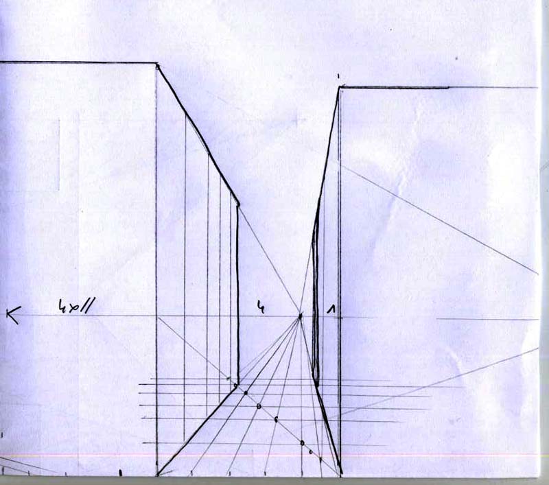

Si, il y a moyen. Léonard de Vinci et les peintres de la renaissance y arrivaient. J'ai d'ailleurs peut-être trouvé une solution en revenant au tracé académique. Je crayonne puis je ferai une maquette en carton plume à l'échelle pour voir. Ce qu'il faut savoir, c'est que les deux boulevards qui partent de part et d'autre du "Continental" forment un V. Ils ne sont pas parallèles. Donc le point de fuite ne peut être au centre des rues. Mais il ne peut être hors des bornes formées par les deux élévations de façade non plus. J'ai réussi à calculer à peu près correctement le rapport entre la largeur de la façade du continental et celui du côté opposé formé par le triangle renversé du V. C'est ce rapport qui doit être utilisé pour placer les points de fuite dans la largeur de la rue. Et j'ai choisi la hauteur du rail sur les ponts comme ligne d'horizon. On va voir ce que ça donne.

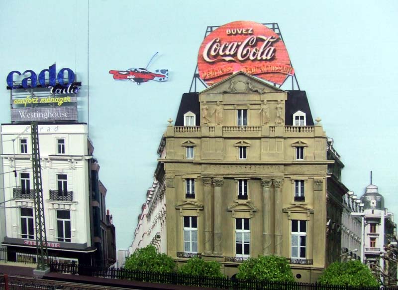

:rhaaa: Ben voila on y est ........ :cool:
:siffle: Comme je l'ai écris Pierre essaye de nous faire découvrir sur quelques cm² un certain Bruxelles (Bourg)
Allez sur place et constaté vous même la situation face à l'hotel ....il n'y a pas beaucoup de solution....
J'y ai été ce jour ....ben pour moi c'est bon.
évidemment Pierre nous fait découvrir d'autre lieux qui n'ont rien à voir avec la place De Brouckère car les voies entre le "Midi" et la sortie "Nord" ......ou sommes nous???
et pourtant quel "atmosphère"
Au premier plan je me trouve boulevard de l'Armée Britanique ou avenue Fonsny et derrière place De Brouckère
y a un truc que Pierre a réussi à n(v)ous faire découvrir
évidemment les perspectives ne sont pas ...............mais merde sur combien de Cm²........
:diable: A la limite le brol avec les picots et les deux rails sont de trop.... :diable:
voila la limite ......
qu'est ce qui est bon pour le "train" par rapport au décor et le contraire......
quel bazar ....... :cool:
:cool: Pierre est un "emmerdeur" génial :cool:

La réponse est sans doute chez les peintres de la renaissance Italienne...les points de fuite sont souvent posés proche du nombre d'or en partant de la partie basse de la représentation...
Pour le coup, en considérant la base de la représentation comme le niveau 0 du réseau, les points de fuites se trouveraient juste en dessous du niveau des voies...

Je dirais, pour qui connaît l'endroit, que l'atmosphère est parfaitement rendue.
A gauche, le boulevard Emile Jacqmain, et à droite, le boulevard Anspach.
Ils forment en effet un V et ne sont donc pas parallèles.
Mais de plus dans le boulevard Anspach, là où l'on aperçoit le bâtiment avec une toiture coupole, il y a une ruelle (rue de la Fiancée) qui part parallèllement au Boulevard Jacqmain (celui de gauche !) et depuis la place, cela donne bien cet effet de bâtiment décalé.
C'est donc impeccable ainsi et comme on dit à Bruxelles:
"Pierre, ne bouge à rien hein fieu".

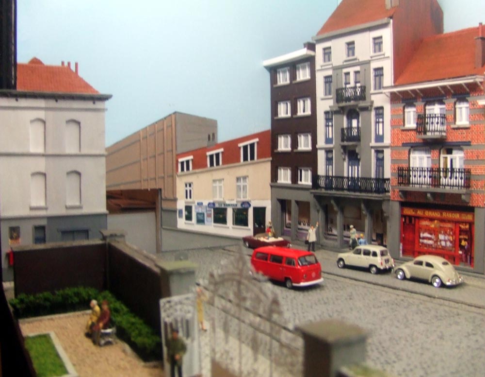

Sur le papier, les volumes tracés suivant les préceptes stricts de la perspective linéaire se laissent regarder de face, de gauche et de droite sans distorsion. Les rapports de volumes sont ceux de la situation sur le module. Mais comment traduire cela en photographie puisque je cherche à reproduire les lieux réels?
Il n'y a de solution que dans la réalisation de façades suivant ma méthode mais en profilé de perspective. Je l'ai déjà expérimenté sur le module "Bascule". C'est un travail délicat.
Sur la photo ci-dessus, la maison beige à gauche du combi Volkswagen rouge est réalisée suivant ce principe. Elle est en réalité en angle droit de l'immeuble marron à sa droite
