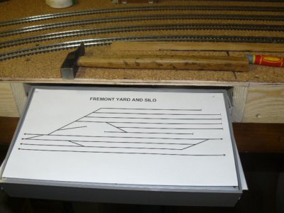

Messagepar uprr
28 Mai 2009, 23:19
bonsoir à tous
suite des travaux sur mon réseau
aprés de nombreuses heures de cogitation, j'ai enfin trouvé comment je comptais poser le premier TCO.
en voici le photo une fois fini les travaux de la pose.
pour qui le souhaite, il y a d'autre photo qui détail le montage sur mon blog.
à suivre......

Messagepar luc
29 Mai 2009, 16:50
:D :D :D
Oufti!
luc
Belge, mais pas toujours
Messages: 1652
Re: Mon réseau US
Messagepar Ocatarinetabellatchitchix
29 Mai 2009, 17:18
J'aime bien cette photo qui en dit long sur le mode de dépannage :mdr2: :mdr2: :mdr2:

Messagepar uprr
29 Mai 2009, 21:59
je vois que rien ne t'echappe OKT :cool:
c'est ce que j'appele la réparation par effet "onde de choc"
parfois ça marche :siffle:
