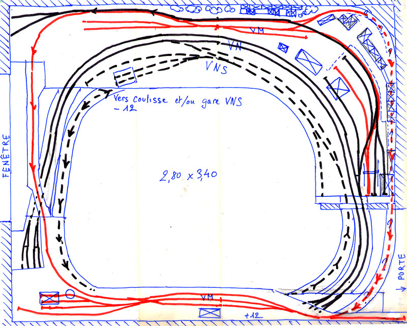

La partie Voie normale SNCF est posée et opérationnelle depuis quelque temps.
Ce soir, je viens de remettre à jour et au propre mon plan:
J'ai ajouté un bouclage (éventuel) de la ligne HOm à droite. La ligne serait cachée derrière -ou dans- les maisons.
Le problème sera le grand nombre de parties amovibles - six en tout!-
Pour le plaisir :diable: , j'ai aussi compliqué les voies de service pour multiplier les aiguilles mixtes HO-HOm et je prévois aussi une section à trois files de rails desservant une usine en haut à gauche.

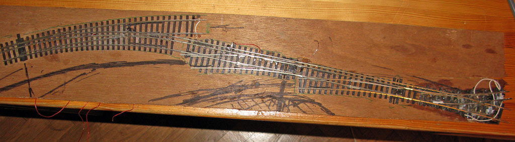

J'ai presque fini la zone d'aiguilles la plus compliquée, sur une planchette à part. Ce n'est pas du grand art, mais ça marche!
Ce n'est pas très réaliste non plus, car ça encombre une cour marchandises déjà cinq fois trop courte, mais l'essentiel est de s'amuser un peu!

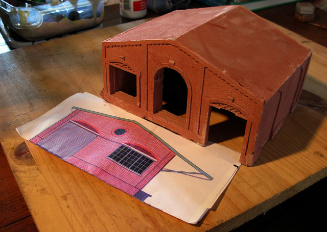

Je traîne depuis longtemps une halle Nord Gazel, qui commençait à ressembler à une épave. Trop profonde pour ma petite gare sévèrement compressée, elle paraissait vouée à la poubelle.
C'est alors que Canard vint avec sa série d'articles sur les halles Nord dans Ferrovissime, qui me fit découvrir la halle type 3, moins profonde. Une recherche dans les spéciaux "Le Train" sur le Nord me confirma de plus qu'il existait de telles halles avec les mêmes moulures ouvragées que ma type 2 Gazel (celle du dessin de Canard était plus sobre).
Prêt pour le charcutage!

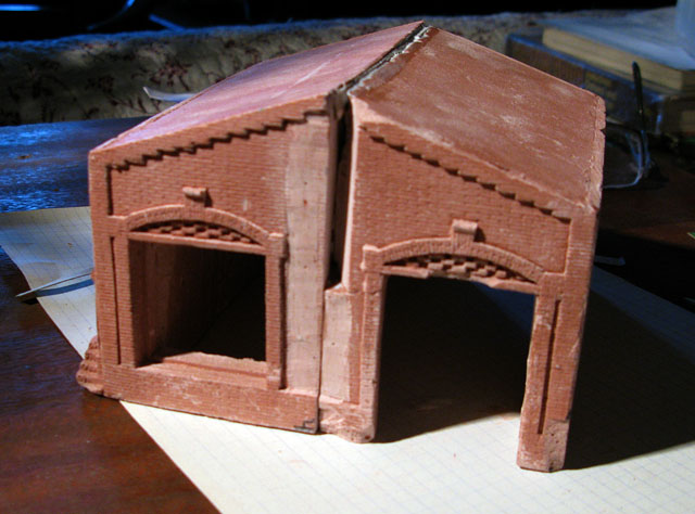

Aïe aïe aïe. J'aurais mieux fait de la refaire intégralement en "clap" (dessin ordinateur imprimé et découpé!)
Le tronçonnage du plâtre est une opération salissante et agressive pour les yeux! :rhaaa:

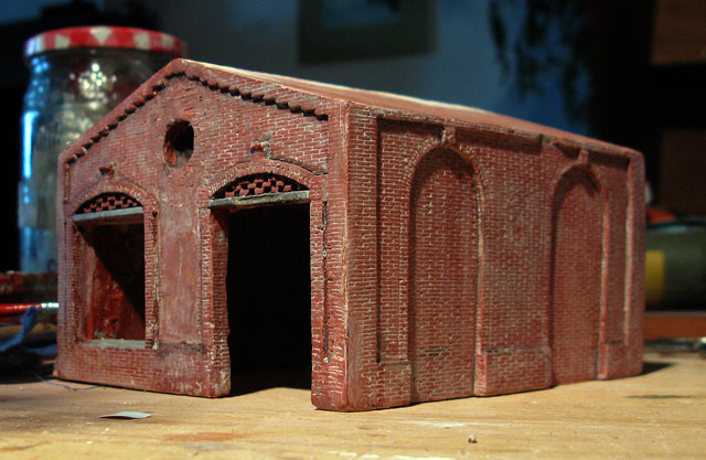

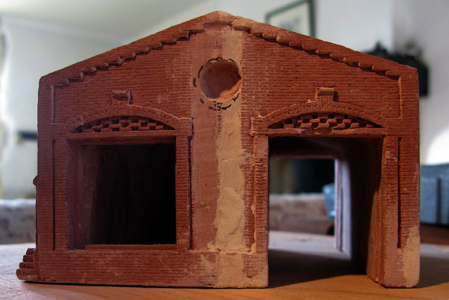

En plus, il y avait au milieu du pignon des contreforts en relief à supprimer. Après un essai malencontreux pour les séparer et les récupérer, j'ai gratté ce qui restait. Le plâtre, c'est fragile, mais ça se gratte bien.
Après ça, gros rebouchage à l'enduit et perçage de l’œil-de-bœuf.
Peinture de l'ensemble à l'acrylique, avec un voile de gouache gris clair essuyé ensuite pour les joints.
Bien sûr, il n'y a pas de relief de briques où j'ai passé mon enduit, mais j'ai un peu gratté la surface du pignon pour les évoquer, et le pilier central sera caché par une porte coulissante extérieure. Il me faudra aussi fabriquer un entourage circulaire en briques pour l'œil-de-bœuf.
En conclusion, un bricolage que je ne vous recommande pas, sauf si, comme moi, vous ne voulez "pas gâcher".

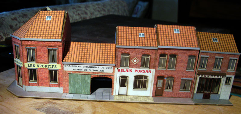

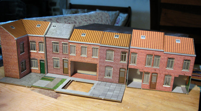

Plus relax, je construis des rangées de maisons "Région et Compagnie" en carton découpé au laser.
Les toitures seront évidemment remplacées par des plaques en relief.
En fait, je ne construis que des demi-maisons et, avec les faces arrières, je construis d'autres demi-maisons, qui seront placées contre mon fond de décor, avec la cour arrière visible, derrière ma gare voie métrique.
Comme j'ai oublié de mesurer la profondeur dont je disposais, je n'ai pas encore placé les baraques dans les cours. De plus, ces baraques ne me satisfont pas, car j'ai constaté que dans les maisons st-quentinoises, il s'agissait souvent de véritables extensions en briques reliées à la maison, et où se trouve en général la cuisine. Je vais donc construire quelques extensions de ce type, soit avec des restes, soit à partir de scans d'éléments de façades.

J'ai vu les ensembles de maisons à Railexpo. Le montage est il compliqué? Il y a des retouches à faire?
Sent from my iPhone using Tapatalk
Image Le Nôôôôrd en époque IV
ligure
Merco, classe 66
Messages: 1709
Âge: 42
Re: Un nouveau réseau HO-HOm
Messagepar tyrphon
01 Jan 2013, 21:10
Le montage n'est pas compliqué, mais la coupe au cutter des points de fixation des pièces prédécoupées est un peu fastidieuse à mon goût.
La notice n'est pas très claire et il faut deviner où vont certaines petites pièces, notamment les moulures, appuis de fenêtres, chéneaux.
Le plus difficile est l'assemblage des trois pans de façades des maisons d'angle, pour lesquelles il faut recouper les tranches en biseau, ce qui n'est pas évident et laisse quand même une fissure. Il aurait mieux valu imprimer ces trois pans de façades sur du carton mince à recoller sur du carton épais après pliage.
Les tranches de carton épais se voient aussi aux fenêtres, mais ils sont noircis par la découpe laser et, à moins de disposer ces façades au premier plan du réseau, il est inutile de repeindre ces tranches. Juste un peu de feutre noir sur les traces de cutter.
Les tranches de carton se voient aussi sur les arêtes des pignons, mais si ceux-ci doivent rester apparents, il y a dans chaque boite plusieurs pignons en carton mince (avec inscriptions publicitaires) qui peuvent recouvrir les autres.
Enfin, les kits ne sont pas vraiment complets. Il faut acheter des plaques de toiture en relief pour remplacer les vilains toits imprimés. Il faut aussi acheter des tuyaux de descente de gouttières.
