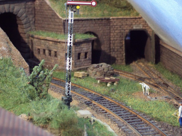

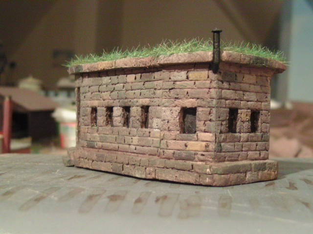

Comme j’avais à résoudre le problème de 3 portails de tunnels contigus, j’ai trouvé une solution en lisant la revue Letrain n°217. J’ai découvert grâce à cet article que dans la vallée de la Zorn, véritable voie de passage entre les deux versants des Vosges, l’administration allemande entreprit de protéger ses tunnels ferroviaires par des fortifications. Un tel blockhaus fut construit dès 1897 sur les 2 entrées du tunnel d’Arzviller. Il y avait en outre deux photos, une d’époque et une autre plus récente.
Mais contrairement à l’aticle qui préconisait la réalisation d’un coffrage en dépron et de couler du plâtre, j’ai fait un patron en bois que j’ai habillé de dépron gravé. Quelques pièces de ma boîte de surplus complètent l’ensemble. Mise en peinture à l’acrylique.

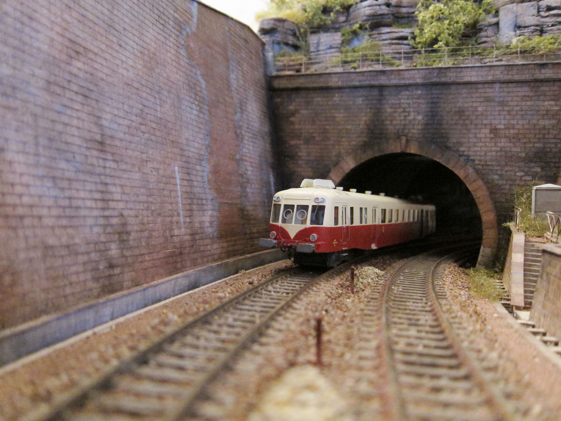

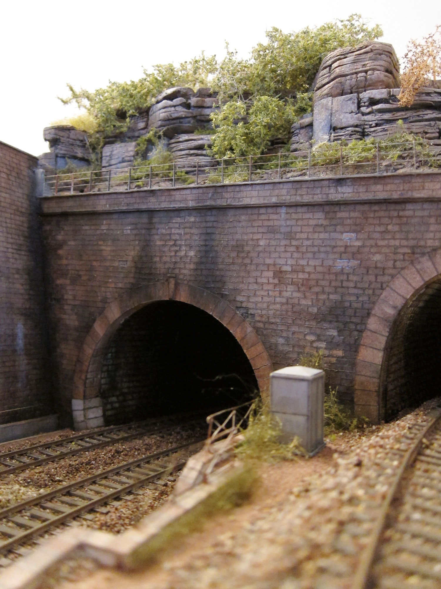

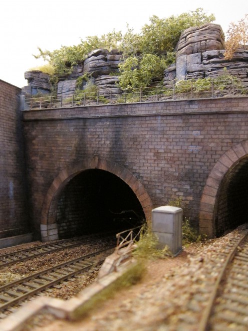

Moi le portail de tunnel j'ai fait comme ca..... :siffle:

Pour le portail :hinhin . Pour ton portrait, je trouve que l'avatar te sied mieux. :ange2:

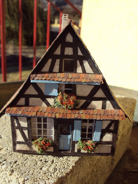

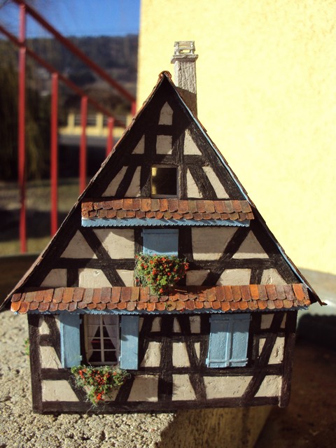

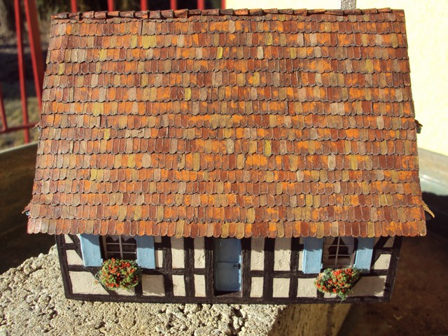

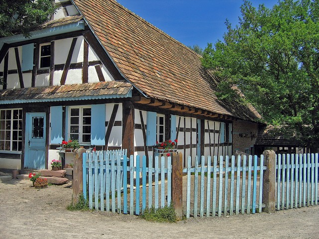

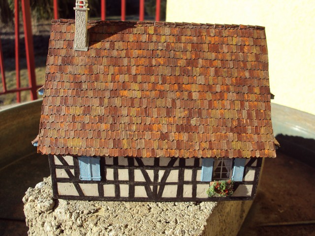

Pour ma première construction intégrale, je suis partie de cette photo d’une maison alsacienne, visible à l’Ecomusée d’Ungersheim :
et provenant de ce site :
http://qu.wikipedia.org/wiki/Rikcha:Mai ... enne_2.jpg
Pour sa construction j’ai profité des très bons conseils et des techniques originales de construction de nombreux modélistes (dont Philippe, Dan, Dany et beaucoup d’autres :D ).
J’ai élaboré un plan sur papier millimétré, en extrapolant les dimensions d’après la photo.
Les colombages sont réalisés en baguettes de peuplier et les espaces sont remplis d’enduit Tout Prêt vert.
Les fenêtres sont en rhodoïd transparent sur lequel j’ai collé de très fines bandelettes de scotch (celui qui sert à délimiter les surfaces à peindre) peint en blanc, recette donnée par le graveur de styrodur.

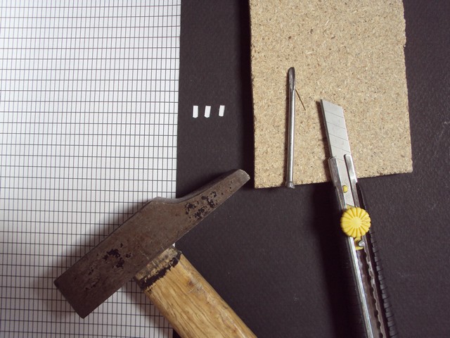

Pour les tuiles de type « Bieberschwantz », littéralement queue de castor, elles sont en papier de bloc à dessin. J’ai tracé un tableau sur l’ordi et chaque rectangle est arrondi à une extrémité à l’aide d’une gouge (un clou mis en forme à la lime). Chaque tuile est collée individuellement pour ne pas avoir un toit uniforme. Mon seul regret, les rangées de tuiles devraient se recouvrir davantage.
Les patines sont faites comme à l’habitude par des jus d’acrylique noire très dil et d’un dry brush de blanc cassé.
La petite bordure bleue sous le petit toit posait un vrai problème pour en découper l’arrondi. C’est Dan qui me l’a réalisée à l’aide de la Craft Robo.
Les géraniums sont fabriqués à partir de laine de perlon (pour aquarium) teintée en verts et floquée à l’aide de flocages mousse très fins vert et blanc (teinté en rouge).

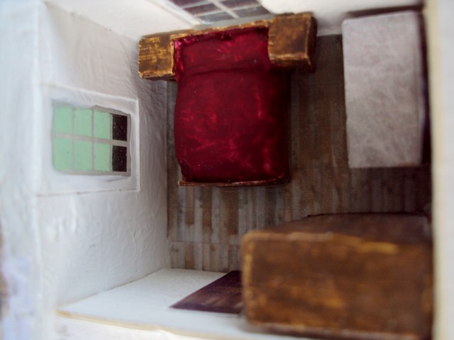

Comme deux pièces seront illuminées, j’ai réalisé les meubles en carton, bois … Ils sont peints à la HB et patinés aux acryliques.

Elles vraiment tres belle cette maisoon Didier :coeur1: Tu ne me la donnerais pas en recompense de mon aide ???? :ange2:
