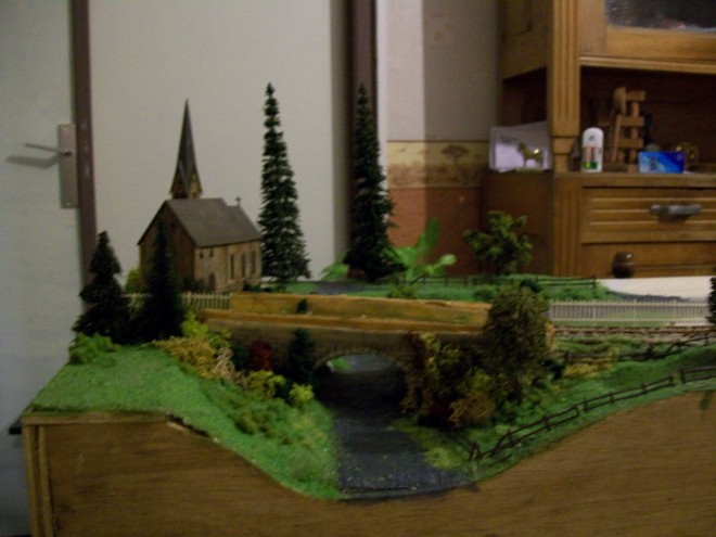

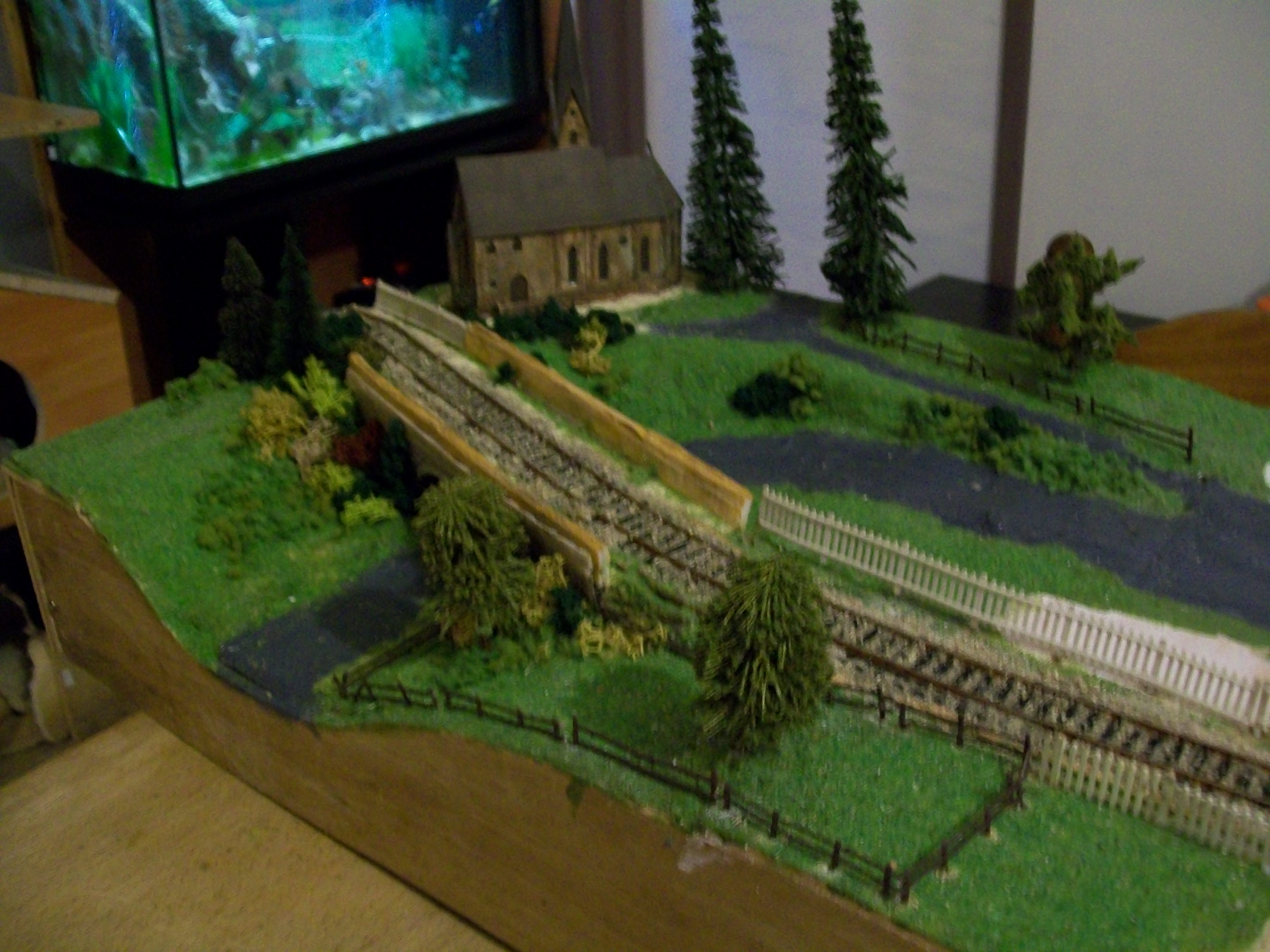

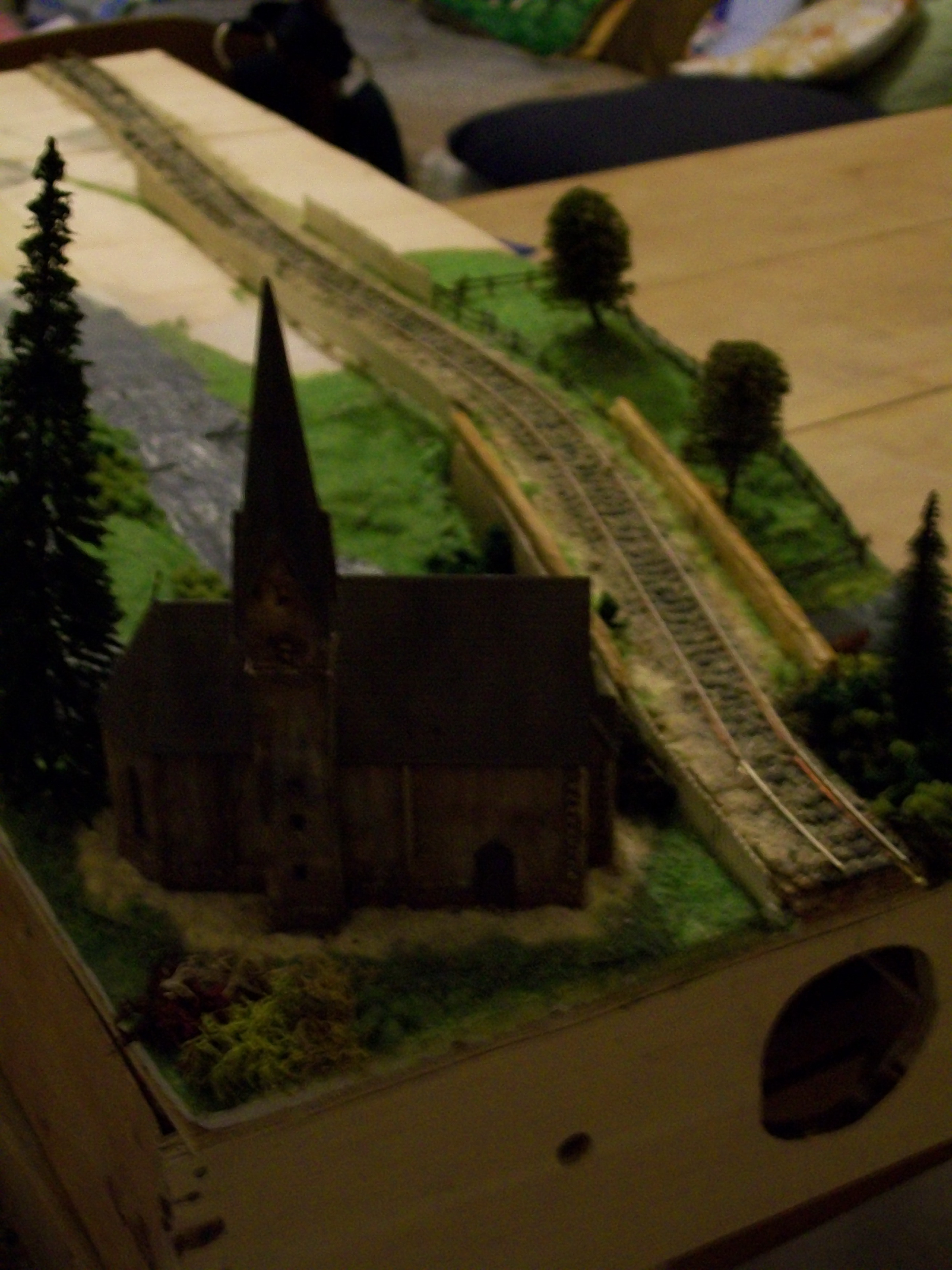

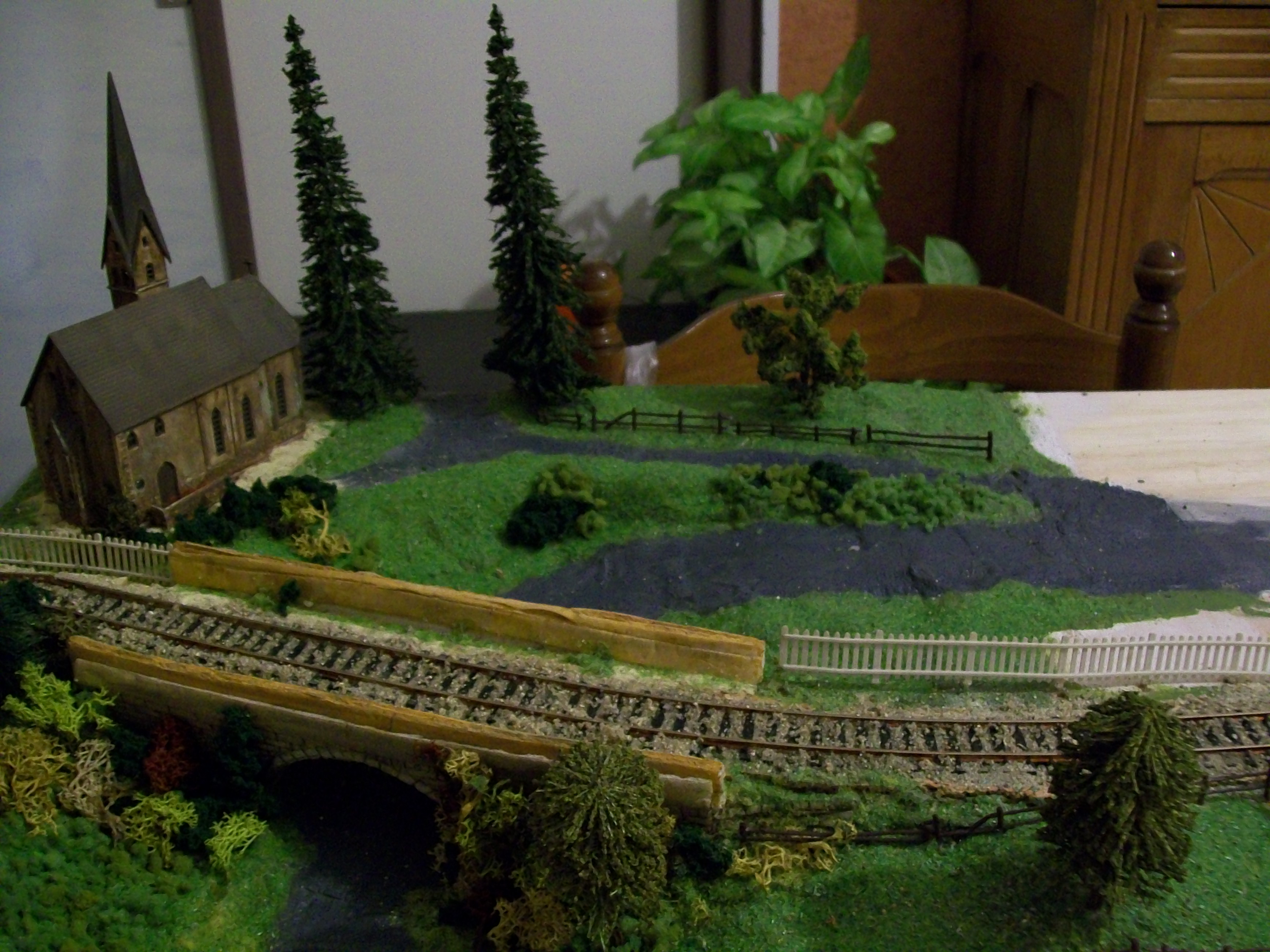

bonjour avec un peu de retard voiçi de nouvelles photos , j'ai posé le premier batiment et le flocage de la partie en négatif du réseau, incluant les arbres , arbuste et éléments de décors.
Certes certains détails sont encore à travailler , il manque encore un peu de gros flocage ( mousse ) sur les talus , et les animaux dans les parcs , ainsi que quelques arbres prés des sapins à "l'entrée ", afin de créer une petite forêt , mais ils seront effectués dans les jours qui suivent .
J'hésite encore pour la rue du village si je mets une ou deux rangées de maisons, comme je voudrais créer quelques jardins derrières les maisons prés de la voie .
Je suis à votre écoute pour tous conseils . ;)

Je trouve le vert un peu beaucoup trop vert "pétant"!
J'avais cru que la rue était une rivière! :oops:
Les arbres devraient êtres droits ou tous penchés dans la même direction.
Attention de ne pas mettre des buissons plic-ploc: la nature ne fait pas cela ainsi.
l'église est superbe.
Une patine du ballast me semble indispensable: Je trouve que le résultat semble "brouillon".

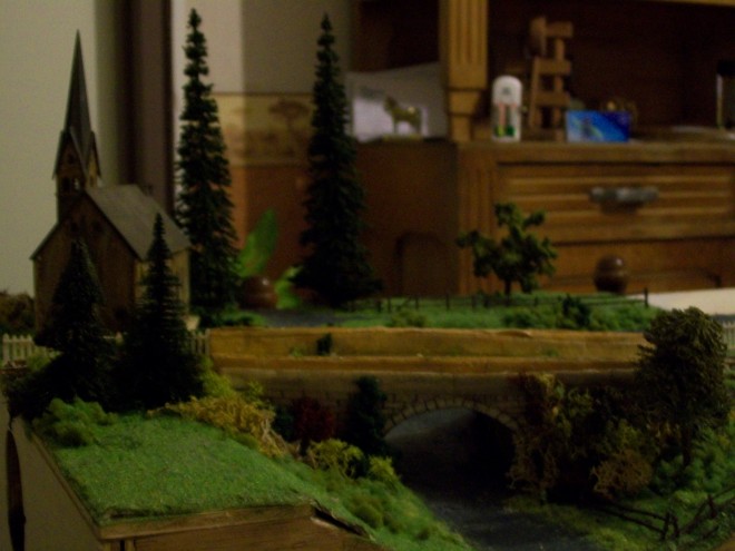

La couleur du mur du pont devrait être la même à l'intérieur comme à l'extérieur, et cette couleur ocre me semble bizarre, peu réelle.
NB: Quelle rapidité!

bonjour , afin de rassurer Xtof_vl , le pont a depuis était recouvers en partie de végétation , et je sais que la couleur ocre ne fait pas trés réaliste mais j'ai du refaire le parapet pour cacher le jour entre les murs et le plan de voie et je n'ai pas réussi a retouver la même teinte que le mur, je vais poser du flocage dessus pour masquer la difference ?
Pour le vert pétant , c'était le premier semis de flocage, et j'ai remis un mélange vert et jaune depuis par endroit .
Concernant les arbres, dans la nature , il ne sont pas toujours droit ( j'ai travailer dans les espaces verts pendant 7 ans , je peux t'assurer que desfois ils prennent des positions vraiment bizarre ) et pour les buissons, c'est comme pour le flocage , c'était en cours , j'en ai remis depuis , et c'est surtout des haies sauvages que j'ai voulu représenter d'où les couleurs variées .
Pour le ballast je me doute qu'une patine est necessaire mais j'attends d'avoir fini d'amenager les bas cotés pour le faire , comme je veux représenter une voie secondaire, elle va être un peu enherbée sue les pistes .
cordialement

Pour un début c'est beau :cool: petite remarque pour le ballast(déjà signalé par un collègue )mais tu devrais éliminer le surplus des grains sur les traverses à l'aide d'une petite brosse métallique, une peinture et une patine de la voie et ballast,terminer par un brossage à sec des traverses avec du blanc et ce sera au top
encore bravo :cool:
