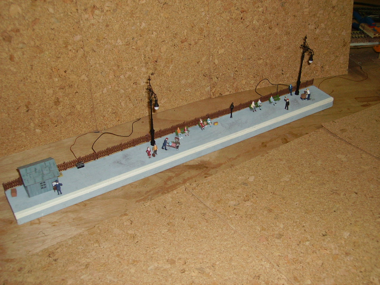

Salut Daniel,
Bravo pour la réalisation. Ici j'ai fait un quai presque pareil, mais je n'ai pas utilisé de sable: j'ai collé du papier de verre fin et je l'ai coloré à l'aérographe. J'ai aussi rajouté quelques touches d'enduit, que j'ai repeint ensuite, pour avoir un aspect un peu plus irrégulier.
Une patine est la bienvenue, sur le gris ... sinon, l'aspect est trop monotone, et ne se rencontre que rarement en réalité. J'ai simplement "barbouillé" avec de la terre à décor un peu plus foncée.
autre activité
gib
Votre Dévoué Gib

gib a écrit:Salut Daniel,
Bonsoir
Merci pour ces commentaires et complément d'infos.
La patine est en effet un bon complément, quand au papier de verre, comment faire disparaître les joints ?.
Joyeux Noel
Daniel

Messagepar gib
23 Déc 2010, 20:42
Avec de l'enduit, lissé à la spatule, une fois que le papier de verre est peint, et tu repeins ensuite l'enduit.

Re: Ho Ptit Train
Messagepar D2602
23 Déc 2010, 21:23
OK
Aurais-tu éventuellement une petite photo ?

Messagepar gib
23 Déc 2010, 21:31
Lampadaires fonctionnels Wiessman, personnages de la gamme "scenic accent" de woodland scenics.
Le joint est à la hauteur du deuxième banc en partant de gauche, à gauche de la valise.

Messagepar D2602
24 Déc 2010, 11:58
Très joli, bravo pour cette réalisation.
Le raccord est en effet peu visible !
