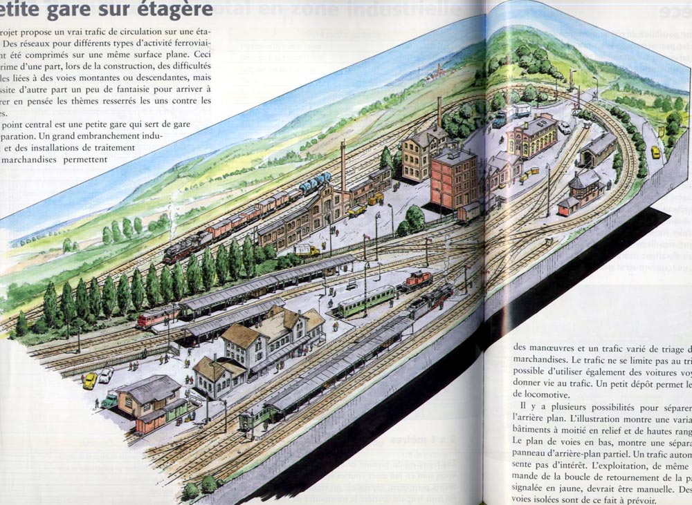

J'ai scanné cette vue d'artiste extraite du catalogue de plans de voies qu'avait édité minitrix (donc pour l'échelle N) il y a quelques années. Comme la vue est imprimée sur deux pages, on voit le pli. Cela évoque parfaitement l'idée que je souhaitais te communiquer concernant la division scénique.
Le réseau présenté est un simple ovale. Il y a juste un faisceau de voies supplémentaires partant en oblique de la droite vers le centre du réseau, traité ici en gare secondaire mais qui peut être une annexe marchandise. Cette voie en oblique sert sur sa gauche de diviseur scénique grâce à la petite crête plantée de peupliers qui est derrière. Et à droite, c'est une façade d'usine qui sert à masquer l'arrière de l'ovale, lequel arrière possède plusieurs voies permettant de stocker des trains. La profondeur du réseau en N est de 60 cm. Cela correspond à la profondeur dont tu disposes en HO.

je vois mieux ce que que tu voulais dire Rockandrail!
J'ai modifié le tracé un petit peu et je vais mettre sur la droite un genre de talus avec des rangées d'arbres ainsi que des bâtiments. Ça va effectivement cacher la voie qui amène a l'entrée du tunnel. uyn genre de petit relief quoi!

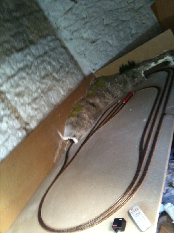

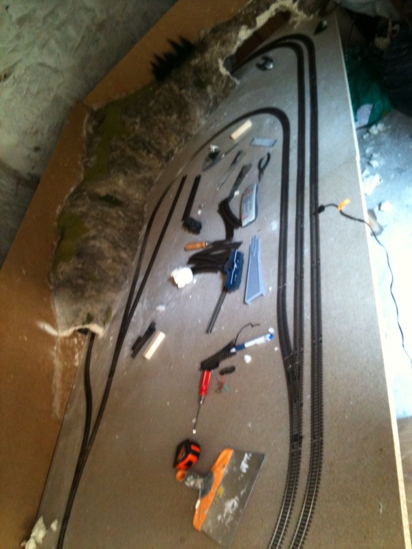

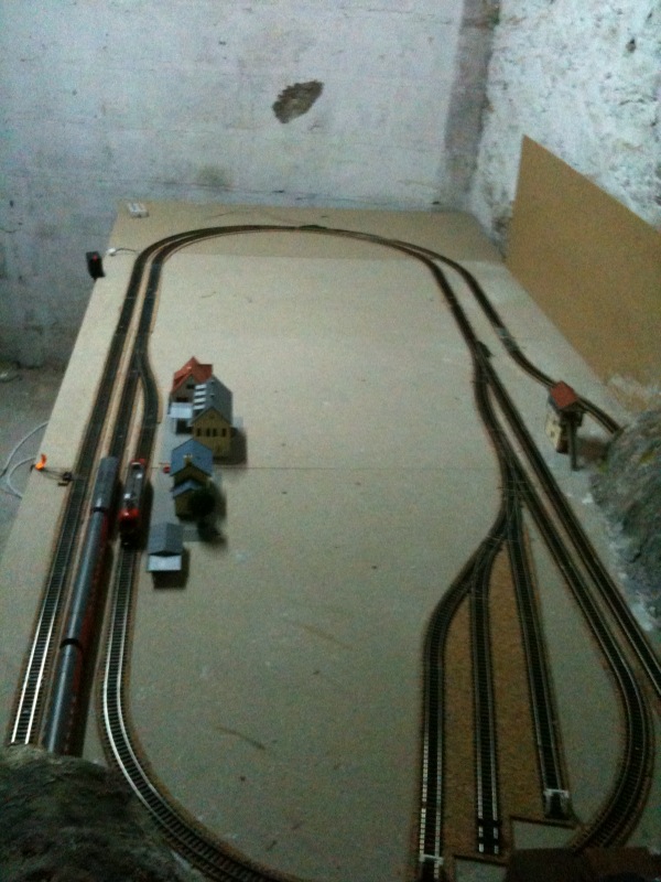

Après des journées de boulot sur le réseau, j'ai enfin trouvé ce qui me plait, rien de bien différent du départ, mais la je m'éclate comme un petit fou!! (viva el digital!)
j'ai agrandi la planche de 54 cm (exactement!) pour agrandir les lignes droites.
Bientôt je vais appliquer ce que Rockandrail m'a suggéré, c'est à dire un relief planté d'arbre pour "casser l'ovale.
Pour ce qui est de la forme de l'entrée dans le tunnel, j'ai retourné ça dans tout les sens et puis finalement je trouvais cela amusant (peut être pas réaliste certes.. mais amusant!).
Enfin, bref, j'enlève, je défait, je refait, je tente, je retente! Là, ça ne bougera plus!
