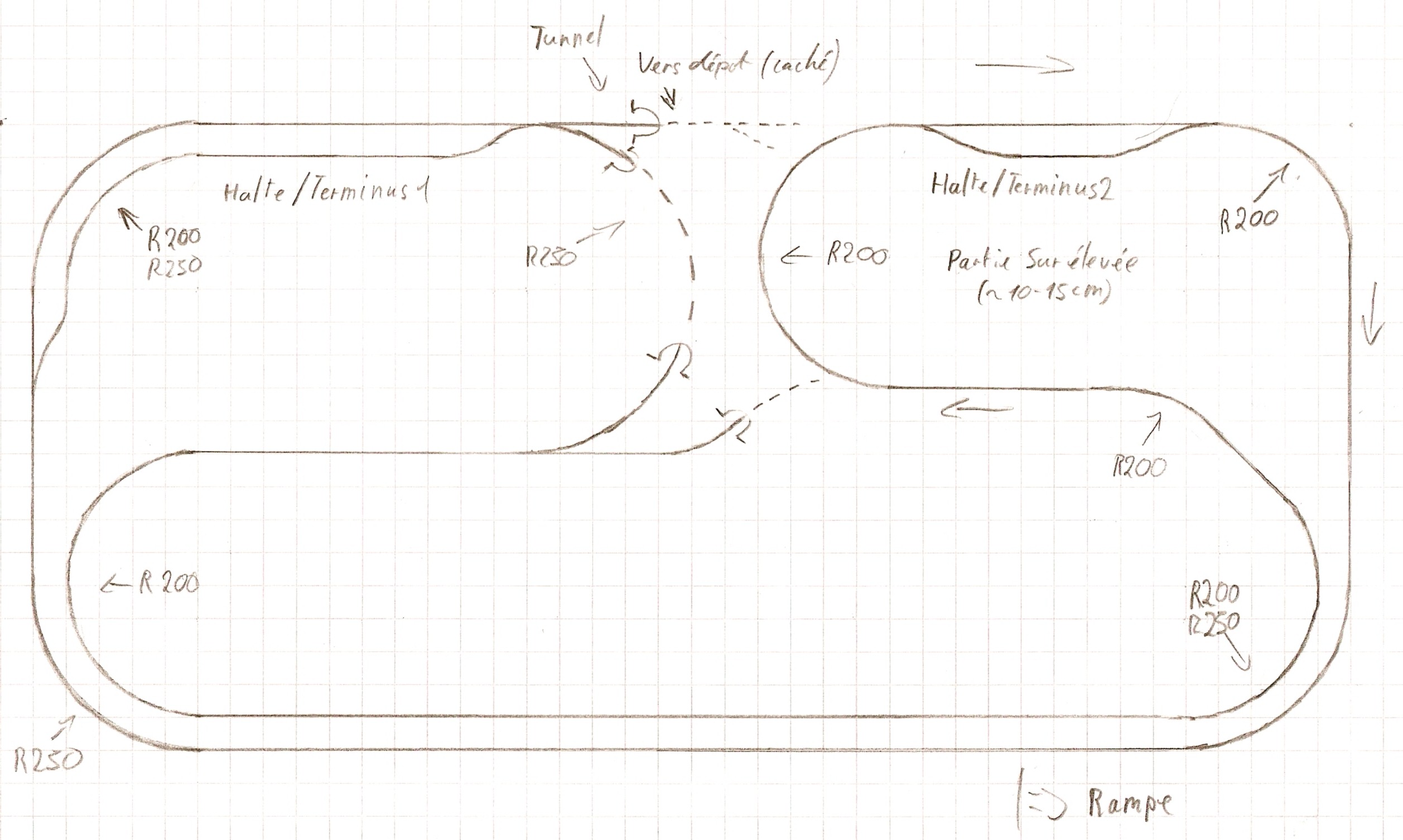

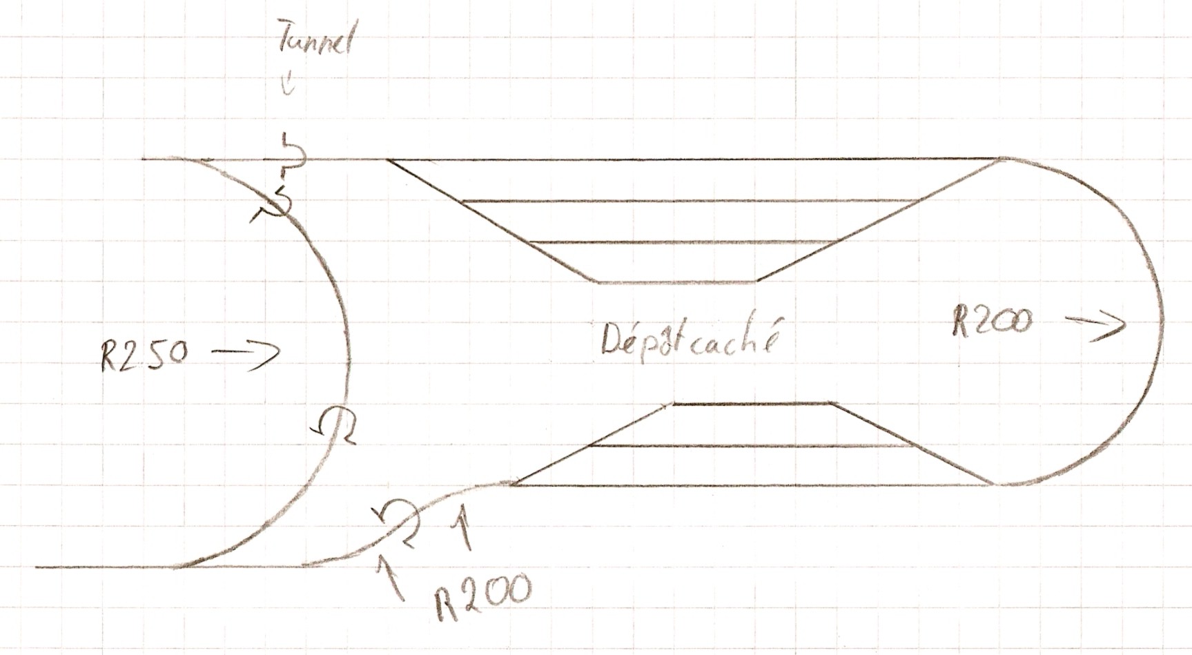

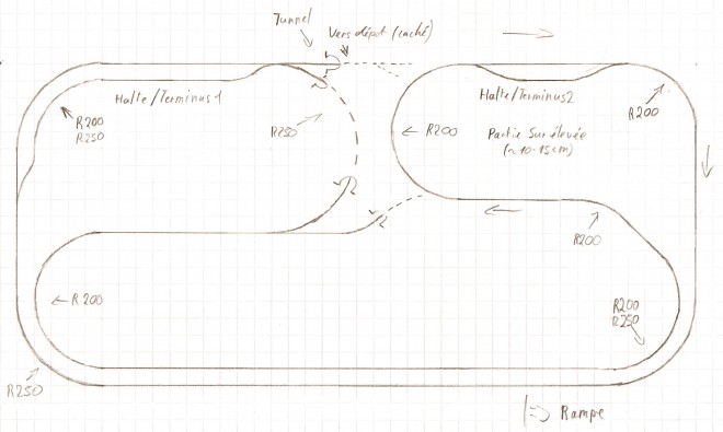

Messagepar bnicolas1987
31 Oct 2009, 15:30
Voilà mon nouveau plan, un circuit simple voie avec dépôt caché, tous les trams partent dans le même sens.
Dites-moi ce que vous en pensez.

Re: Réseau de tramways en HO / HOm
Messagepar BG1000
31 Oct 2009, 22:11
Petite question:
Tu fais du tram anglais pour ton modélisme ?
Je te signale dans ce cas que le Snaefel (IOM) roule à droite ....
Tu fais de l'uni directionel ou pas ?
Quelques idée:
Dépot: pont transbordeur (Le Man, Crich, et zurich, Bruxelles pour l'atelier de peinture et d'autres ateliers....)
gain de place important
une voie de débord VT, Niewport, Fleetwood,....
BG
