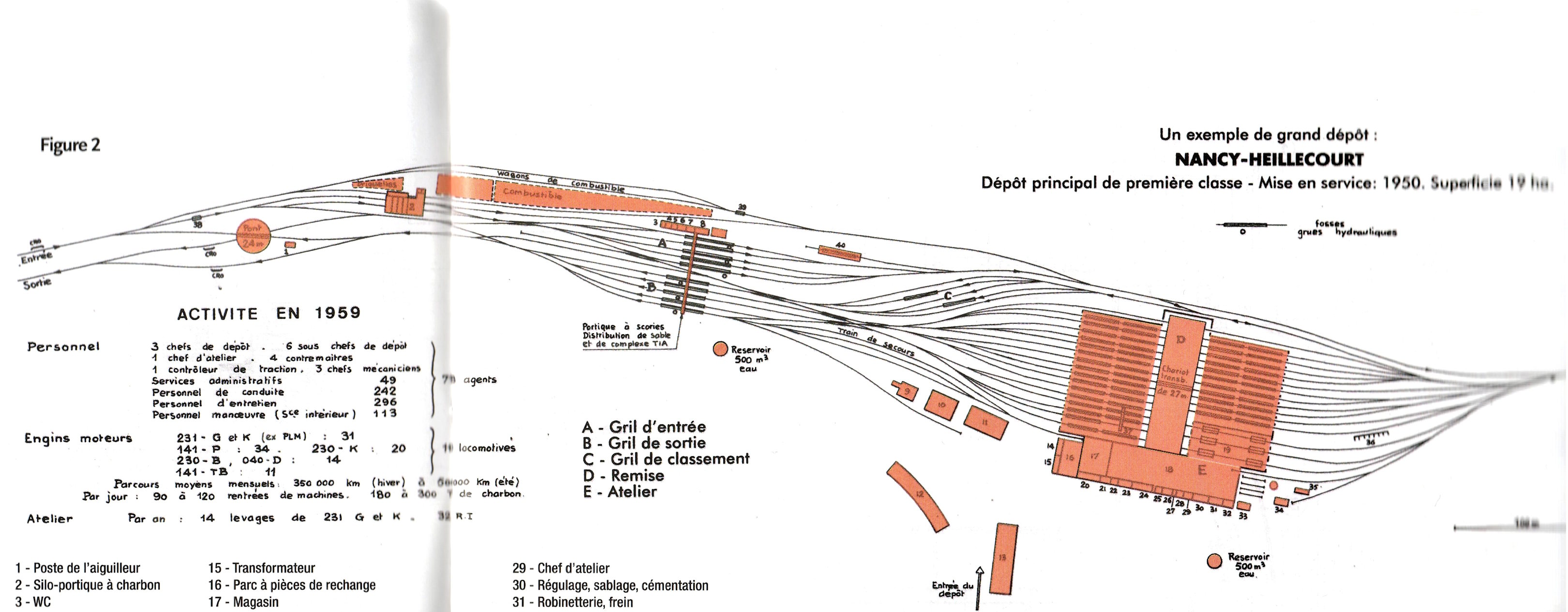

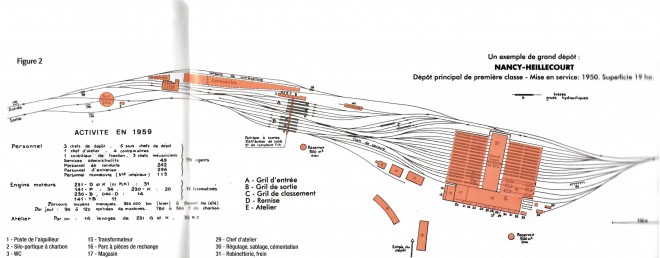

On peut s'attendre... oui mais non :!: Pas toujours et dans des dépôts conséquents...
Extrait du HS LR 17 "Le dépôt Vapeur" de Jean Gillot
Et si on veut faire un vrai dépôt, la rotonde n'est qu'une petite partie de celui ci.
Donc je maintiens que dans le cadre du réseau projeté, un petit pont tournant dans une annexe traction pour tourner les machines n'est pas ridicule.

Merci pour le plan.
Je cherche ce HS loco-revue mais il impossible à trouver où alors au même prix que le neuf avec les fdp (sur la bay)
Merci pour l'info en tout cas.

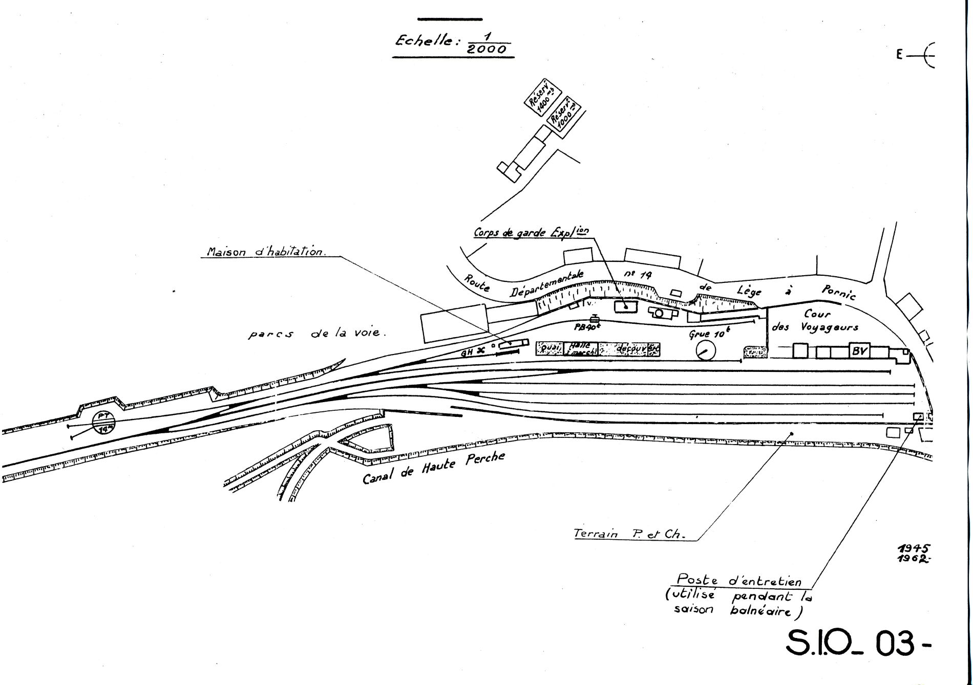

Tout à fait comme c' était le cas à Pornic ( 44 ) vers 1960 avec le retournement des vapeurs sans leurs tenders, à la force des bras . Je n' ai pas connu la vapeur à cette époque .
Et voici le plan de la gare de Pornic avec le pont tournant au début de l' entrée de celle-ci .
il faudrait que je termine mon récit sur le sujet Nantes-Pornic :mur: avec tous les bâtiments que j' ai pu photographier
depuis les années 1984.
