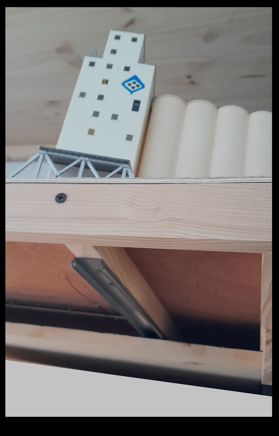

En complément des précédentes photos...
Le montage du plateau sur une glissière de tiroir...

Re: [N] Petite Gare Bretonne - ligne secondaire
Messagepar Nonodudu76
26 Jan 2025, 11:19
Petit partage d'expérience à propos des glissières. Il m'est arrivé de tenter d'uiliser ces glissières dans le sens horizontal comme sur ta photo.
Résultat, si la charge en porte à faux est trop lourde lorsque la glissière est déployée, elle déraille. Les billes sautent et il n'y a plus de maintient.
Ces glissières sont faites pour être utilisées à champ, c'est à dire sur le coté. Là elles supportent beaucoup de poids.
Dans ton cas, tu pourrais soit :
- Les mettre sur les cotés de la planche si possible,
ou
- Ajouter un tasseau sur la partie fixe, parrallèle à celui existant sur la partie mobile, et tu fixes la glissière entre les deux dans le sens vertical.
Si je ne suis pas clair, dis-le moi. Je te ferai un petit croquis.
Nono :dodo: :debout: :coucou:
Messagepar FE22
26 Jan 2025, 11:32
Merci pour le retour d'expérience...
En effet j'ai vu sur le net quelques retours sur l'utilisation à plat des glissières...
De ce fait j'ai pris des modèles larges ( 40Kgs par glissières je crois...)
Pour le moment après quelques mois... aucun retour négatif... pourvu que cela dur... ;)

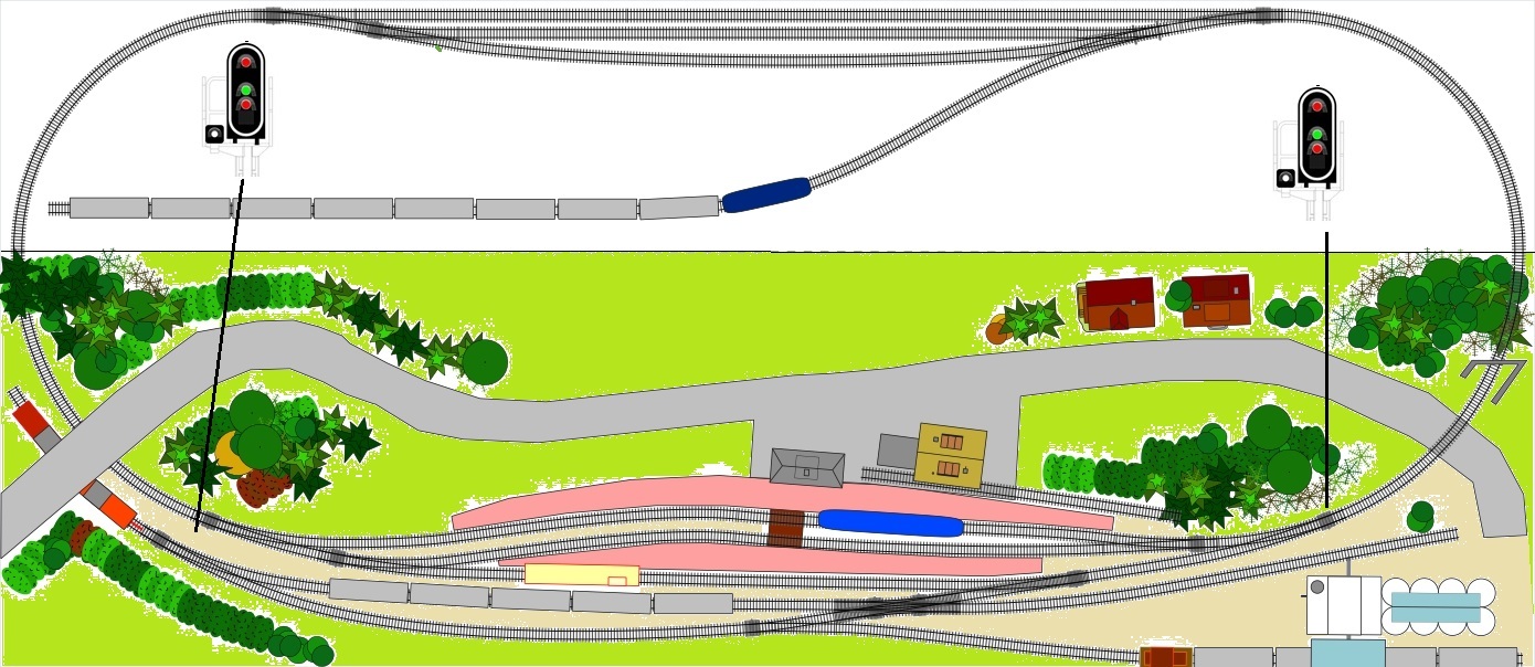

et le plan à jour
FE22
26 Jan 2025, 13:04
FE22 a écrit:...De ce fait j'ai pris des modèles larges ( 40Kgs par glissières je crois...)...
A champ oui, mais je ne pense pas que ces données soient pour une pose à plat.
Personnellement, je n'en utilise plus à plat (chat échaudé craint l'eau froide.).. Pourquoi attendre que ça casse avec tous les dommages que ça peut occasionner, tandis que dans ton cas il est encore facile de corriger avant que tout soit fini.
Mais bon... C'est ton réseau, la décision t'appartient.
Messagepar fondunorvégien43
26 Jan 2025, 13:29
dans les maxi tiroirs à casseroles ( en 120 ) il y a des fois où il y a bien plus de 40 kg si il y a des cocottes" le Creuset" dedans
et le tiroir est ouvert très souvent , il suffit de soigner le montage .
fondunorvégien43
26 Jan 2025, 13:32
fondunorvégien43 a écrit:dans les maxi tiroirs à casseroles ( en 120 ) il y a des fois où il y a bien plus de 40 kg si il y a des cocottes" le Creuset" dedans
Les glissières sont à plat en dessous, ou verticales sur les cotés ?

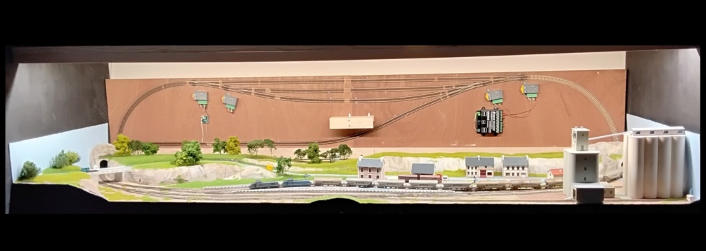

Messagepar FE22
09 Fév 2025, 10:43
Photo du week-end... en version manœuvre ( la.coulisse à 90° )
