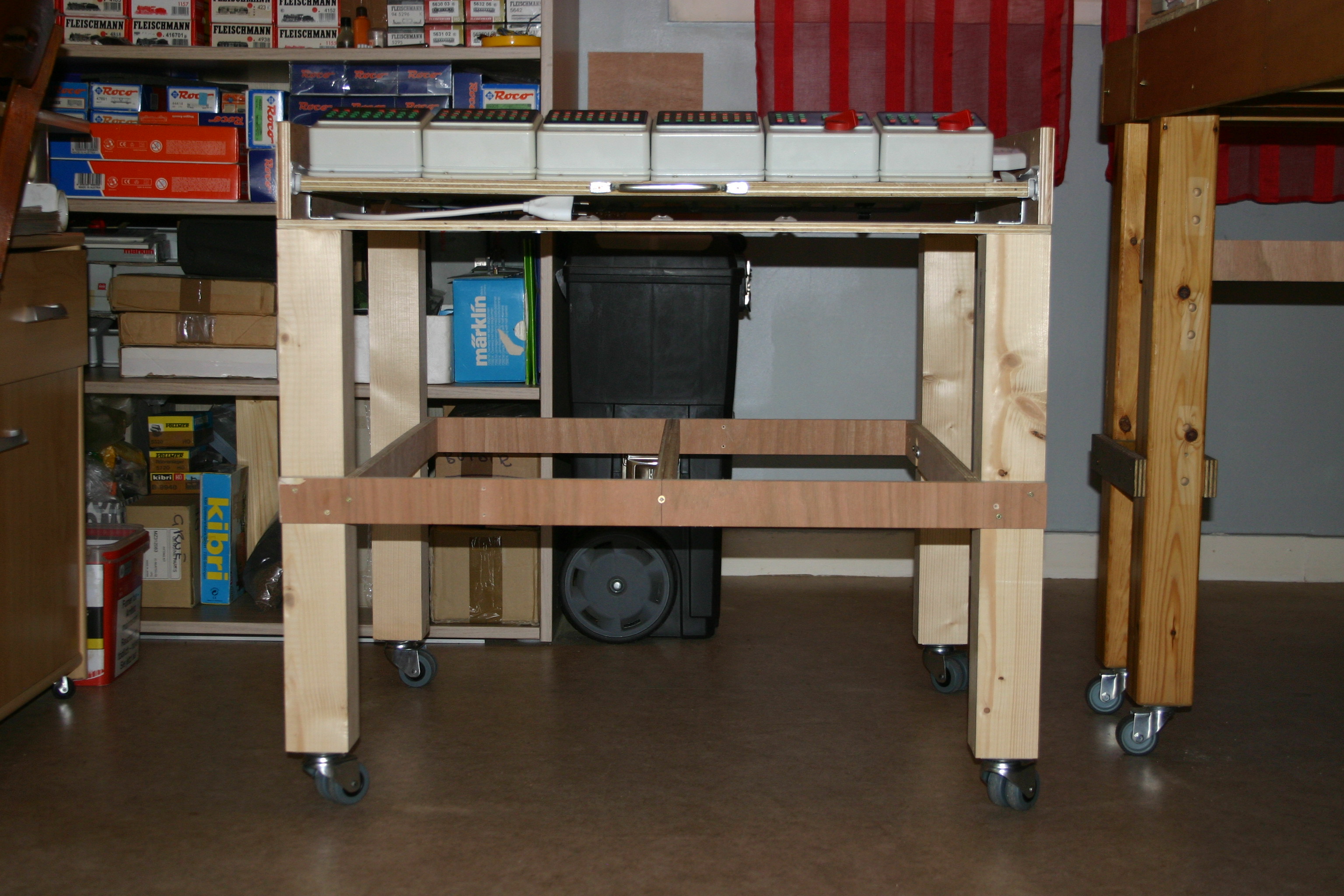

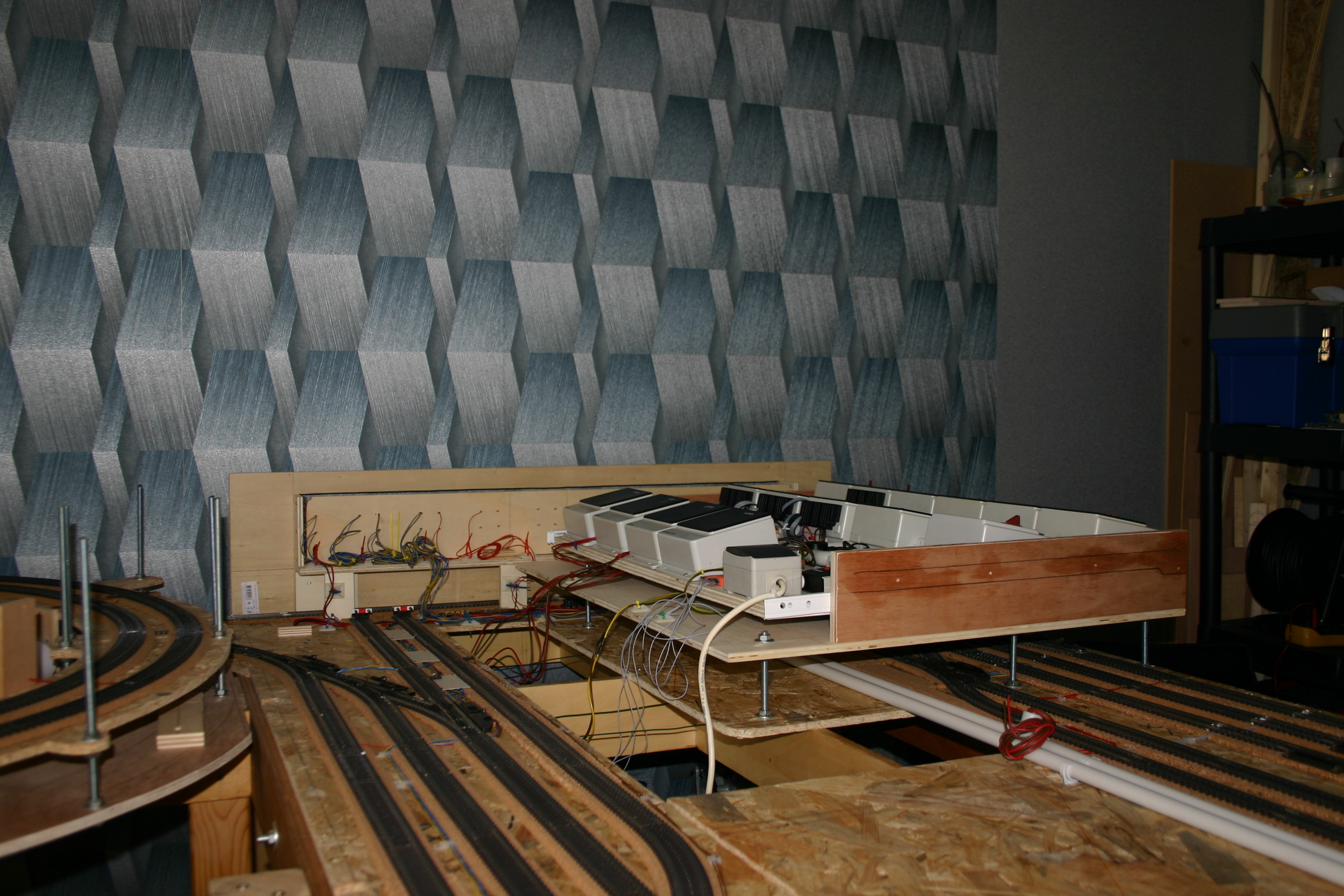

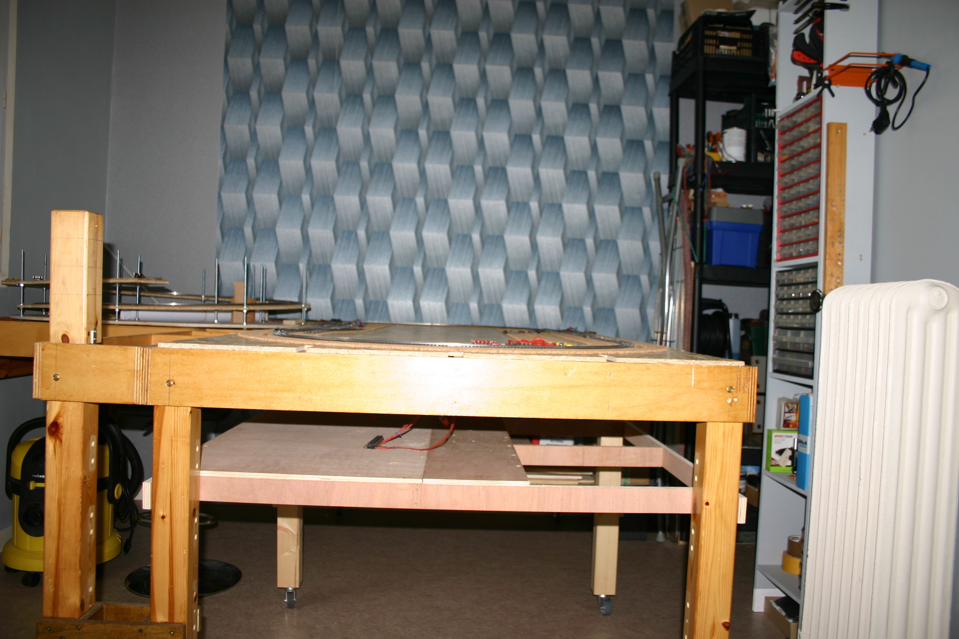

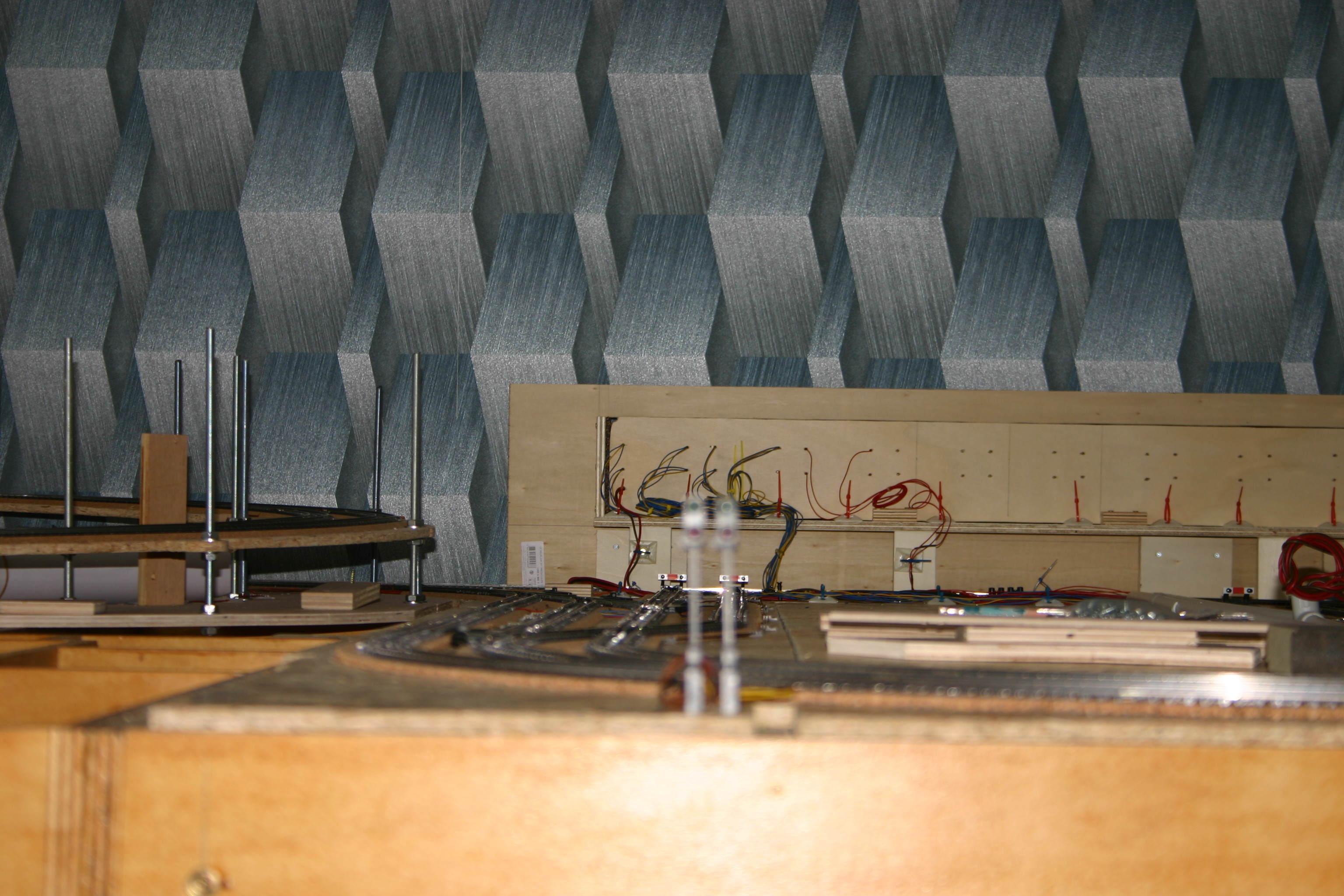

Bon alors, ce soir on va clarifier un twist qui m'a pris pas mal de neurones, de réflexions et surtout de patience, concernant mon foutu/ archaïque/ casse tête poste de commandement :roll: .
(On va faire à l'envers ce soir : énoncé puis image)
Au début j'avais pensé à le mettre en entête du cadre principale, avec la sortie côté gauche en dessous . :mur: ben trop compliqué, et puis je ne vous parle pas des câbles de sortie derrière. Bien qu'il était diposé au raz du cadre en dessous 0,5 mm de jeu !
Ensuite il est parti au dessus de la halte fantôme, là aussi tout aussi "chiant" avec en prime "ben voyons :roll: " un emmerdement total pour chopper du matériel en dessous ! Trop juste l'histoire :mur:
Après il est revenu en entête du cadre, mais ce coup-ci en ouverture frontal, (je n'ai pas fait de photo du sujet), il y est resté assez longtemps jusqu'à que je m'aperçois que le poids du poste + le cadre enfoncé les roulettes dans les dalles du lino sous trop de pression :siffle: .

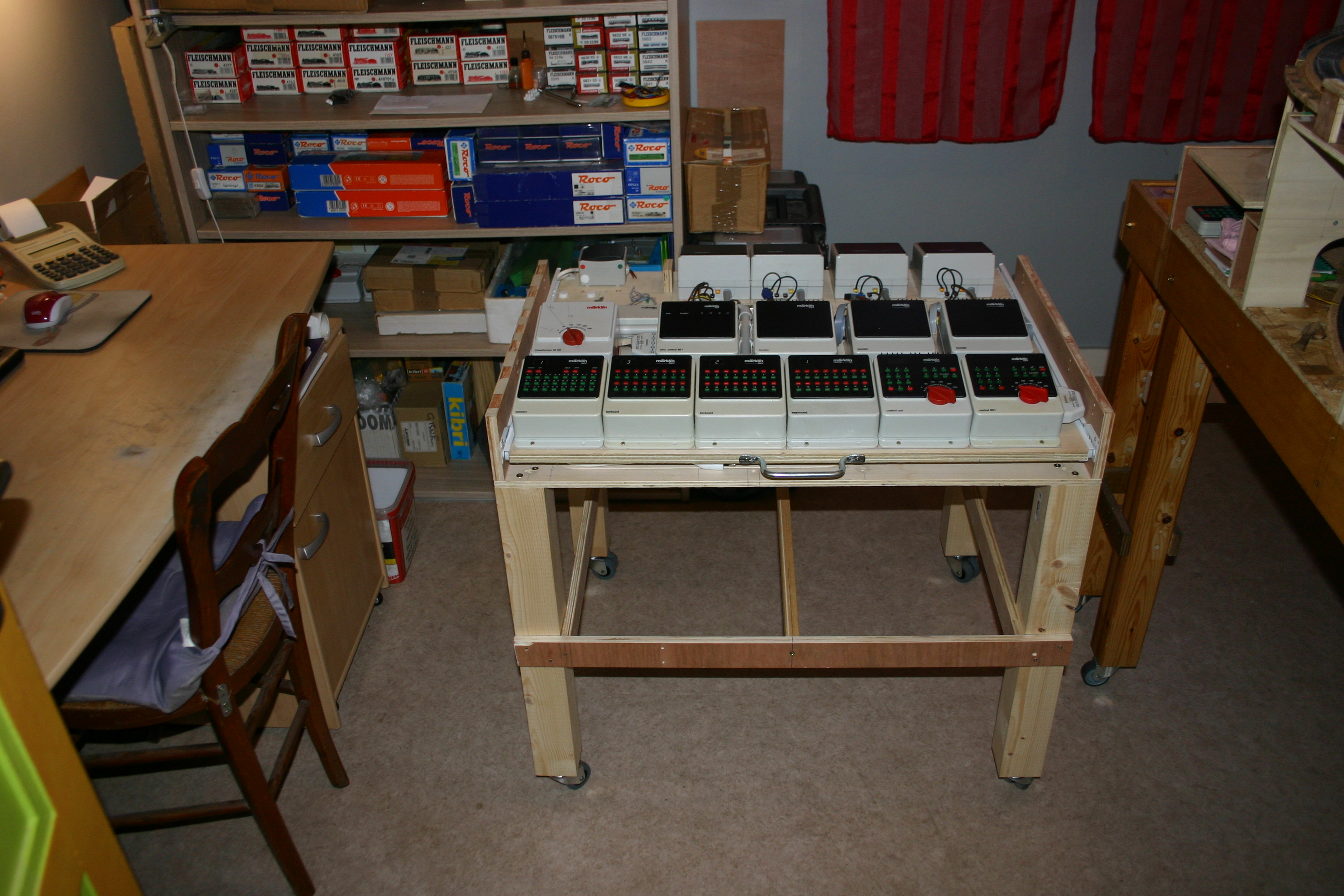

Donc, j'ai tout viré, et je me suis mis à construire une desserte isolé du cadre sur roulette double, de là j'ai refait une table plus que respectueuse, correctement agencée et surtout avec les boitiers au bon endroit !!
:coeur1:

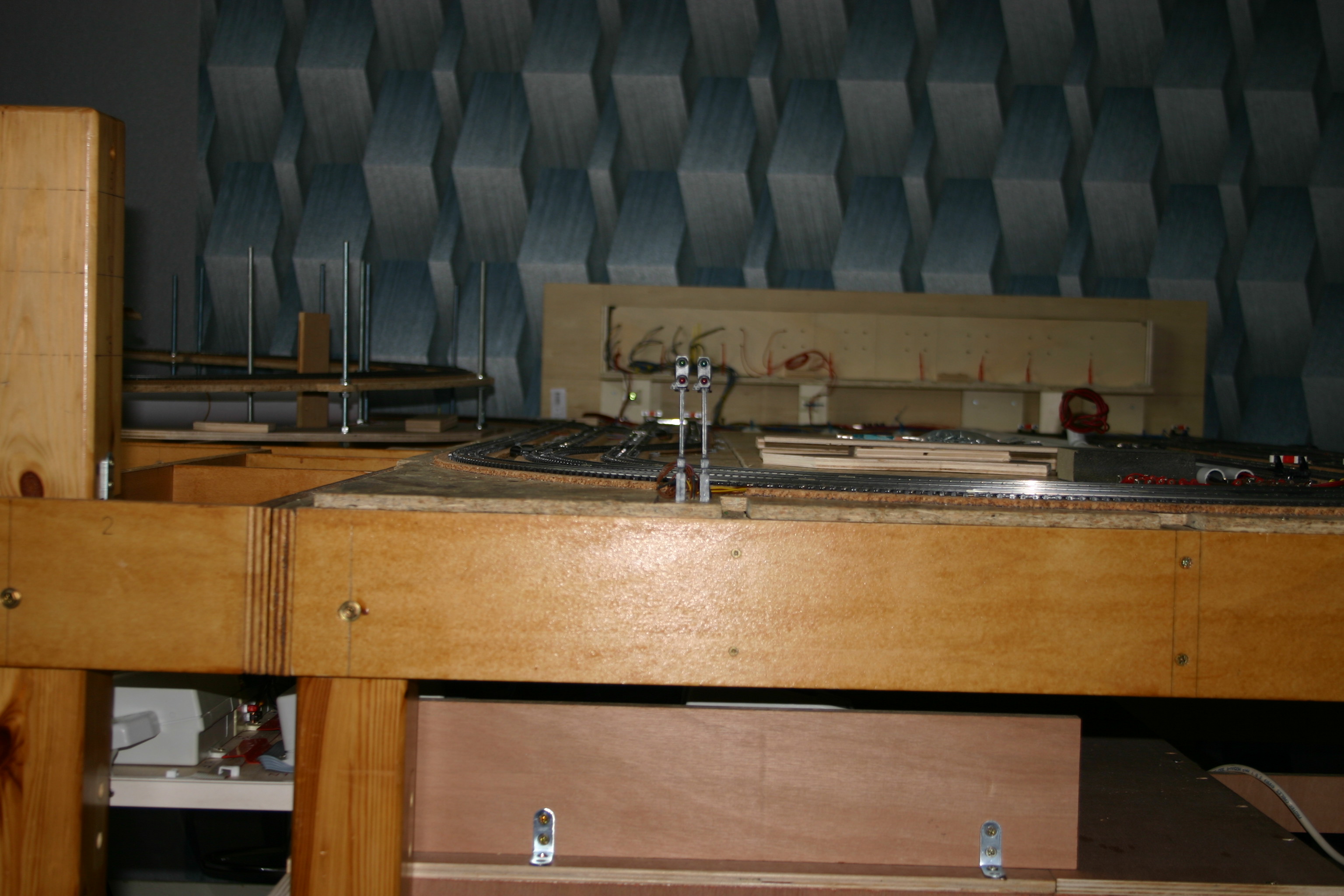

Allez hop op op !! Un coup pour rigoler pour me dire si cela vous parle à quoi sert les 2 signaux isolés en façade !
Un truc que j'avais trouvé intéressant surtout que l'on ne voit pas ou plus grand chose sauf d'aller faire du "4 pattes" en dessous, :siffle: c'est facile quand on est jeune !!
A vos mirettes !! >>
Bon, alors, la prochaine fois on parlera rampe/ viaduc/ arrivé au plateau final 1ére partie avec des surprises en prime !! :ange:

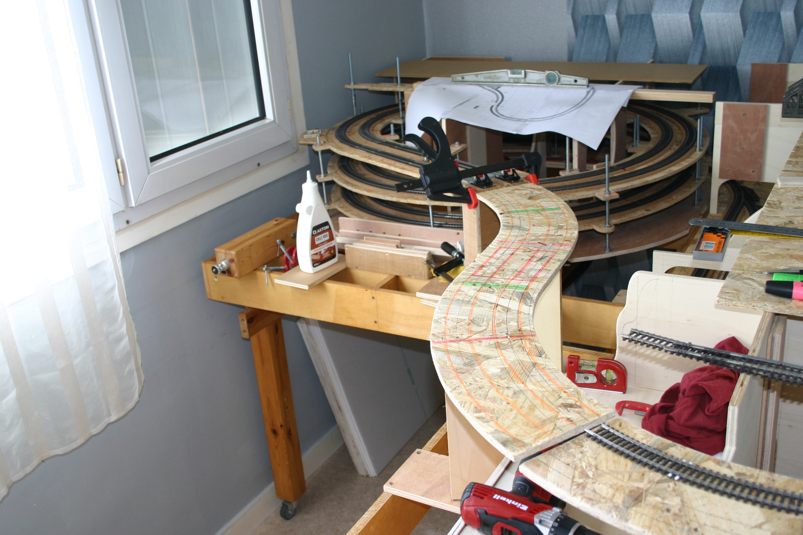

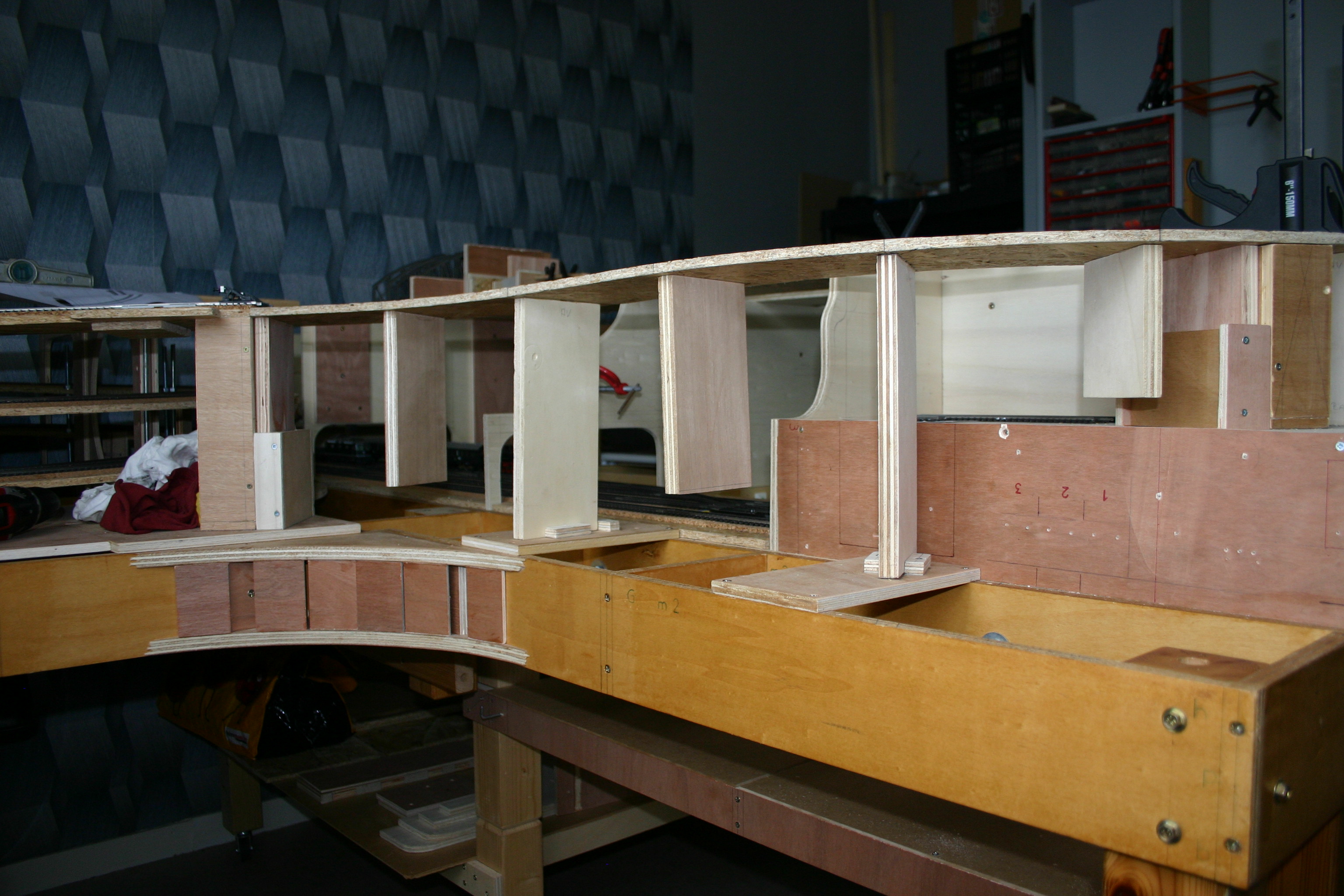

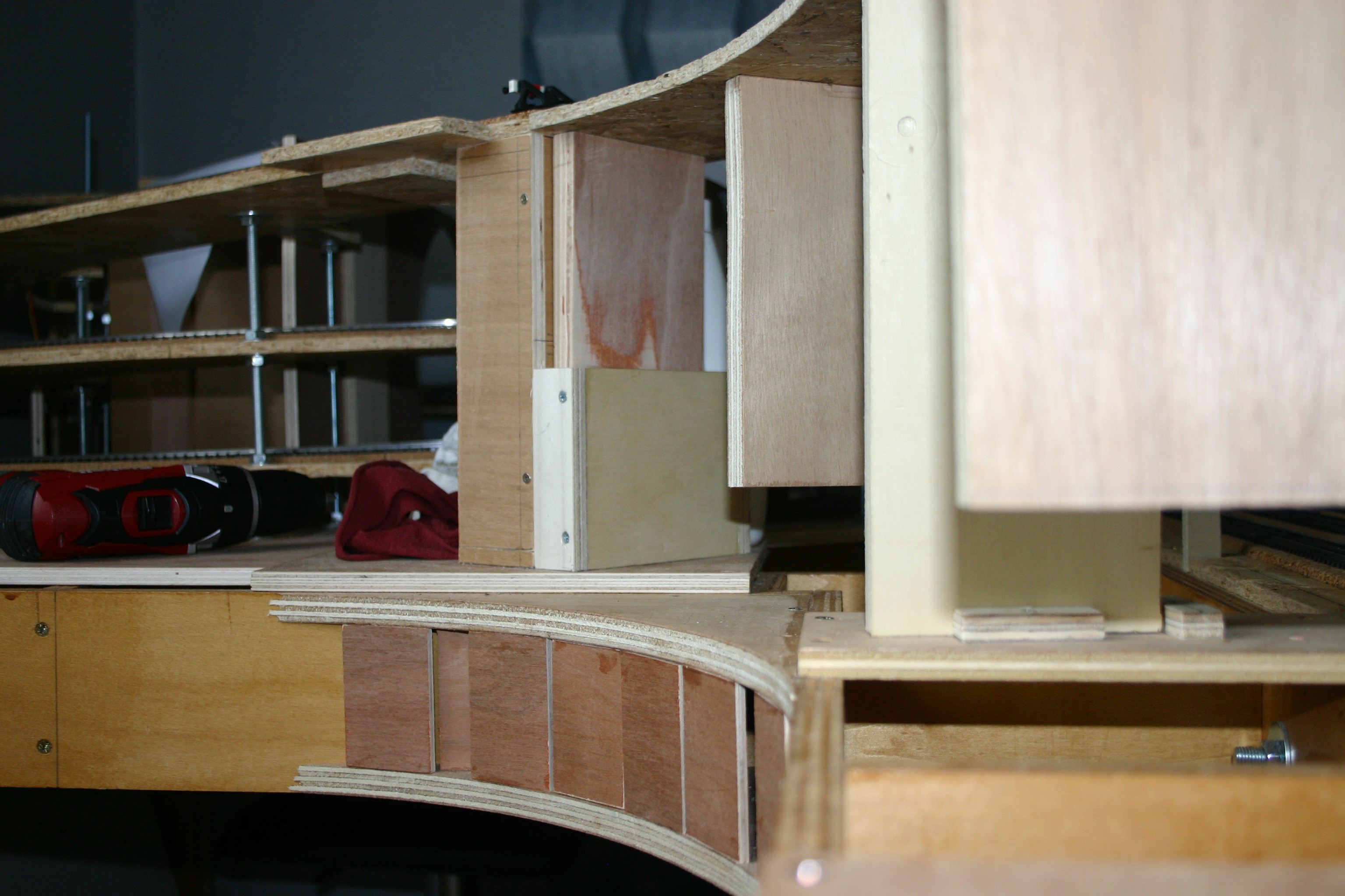

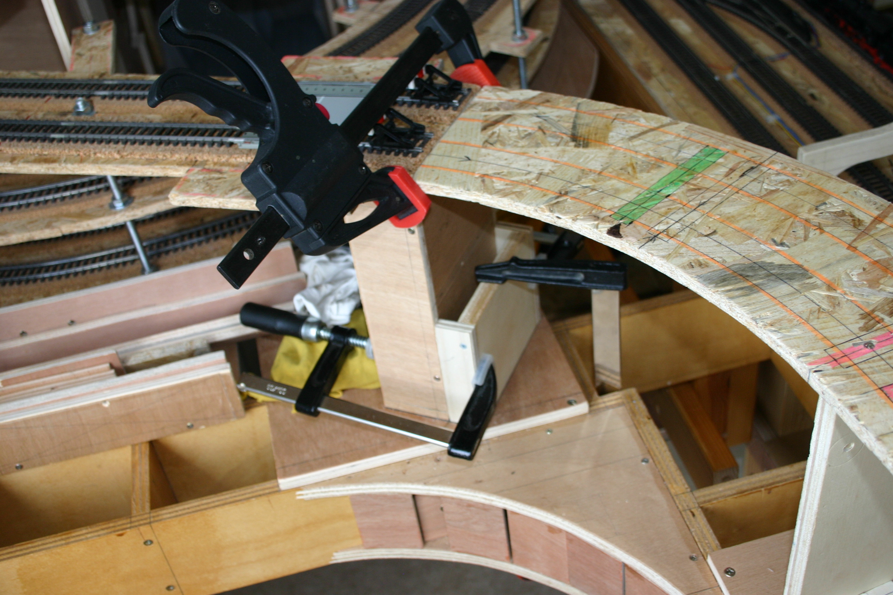

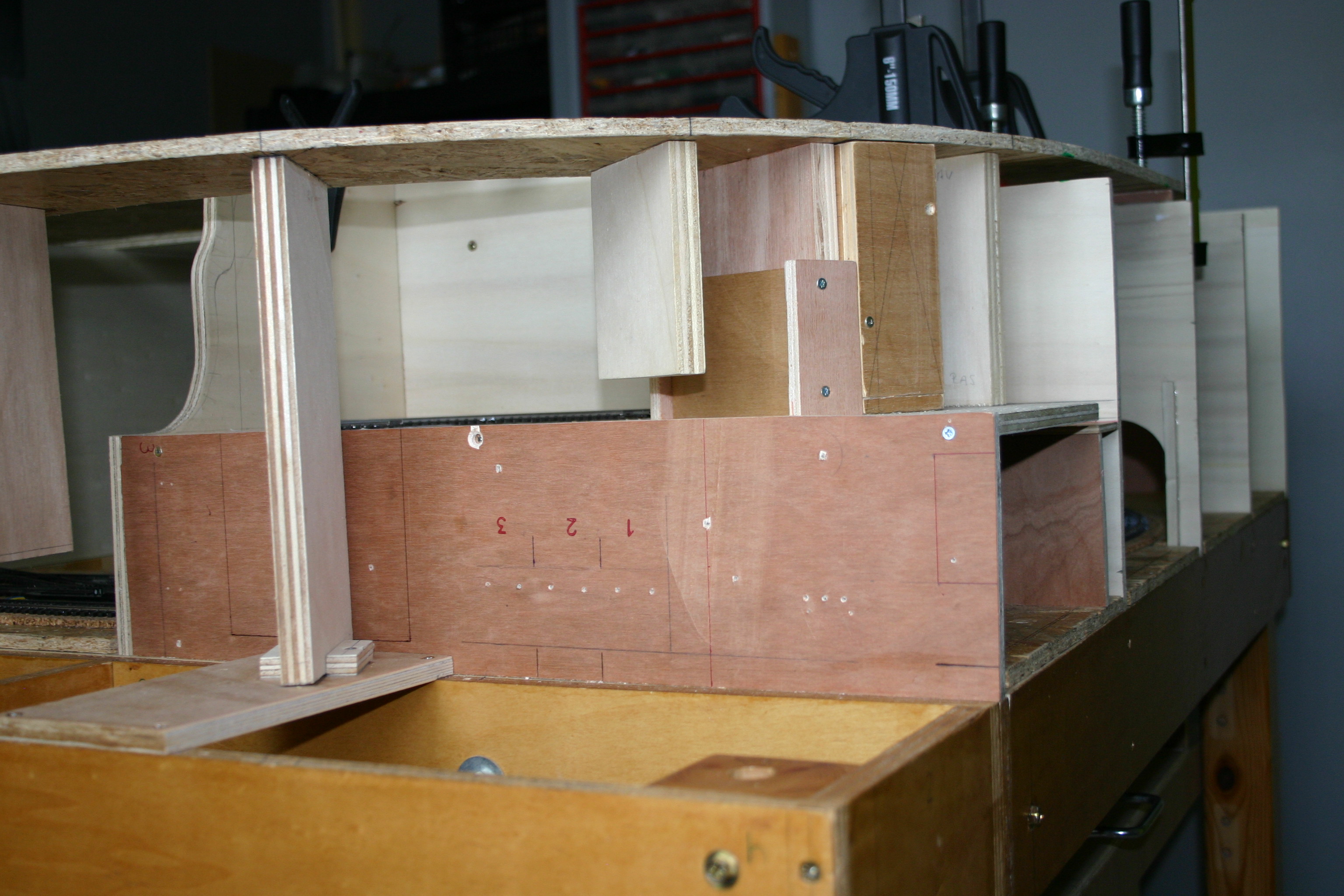

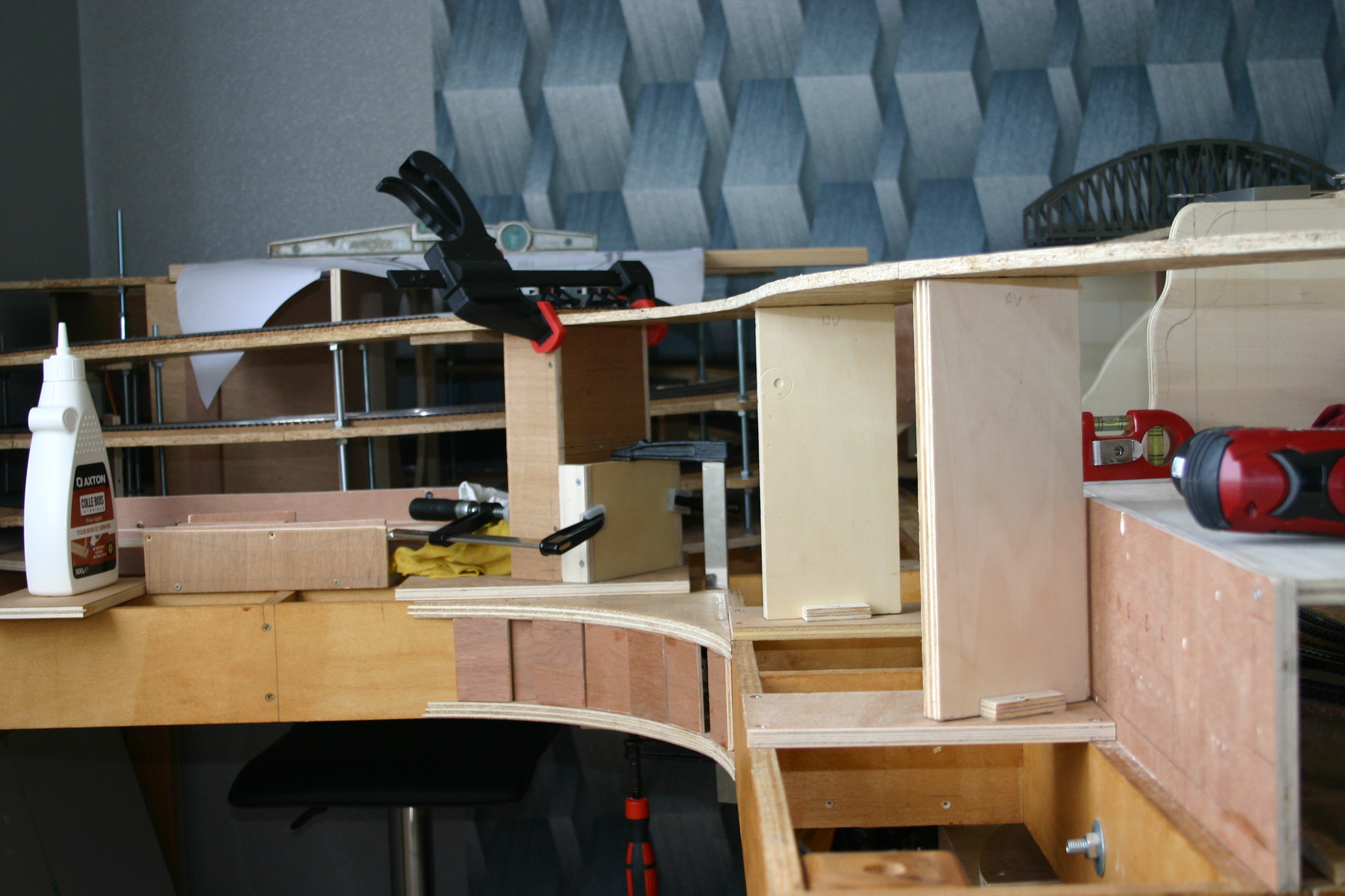

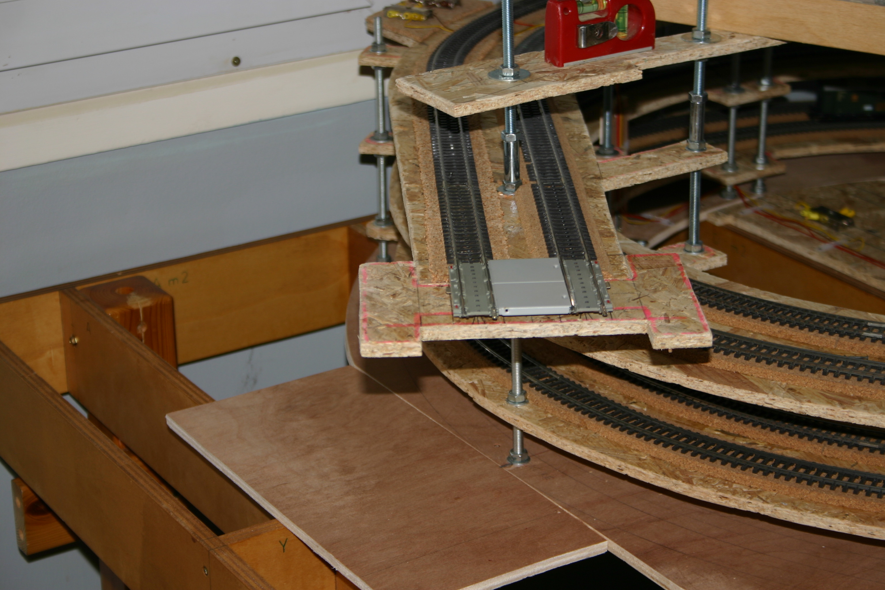

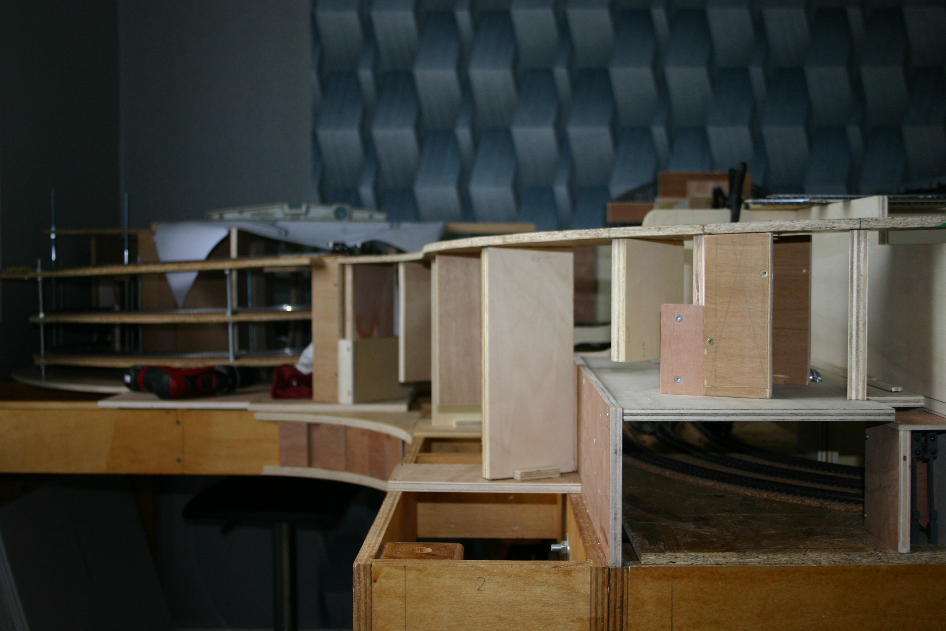

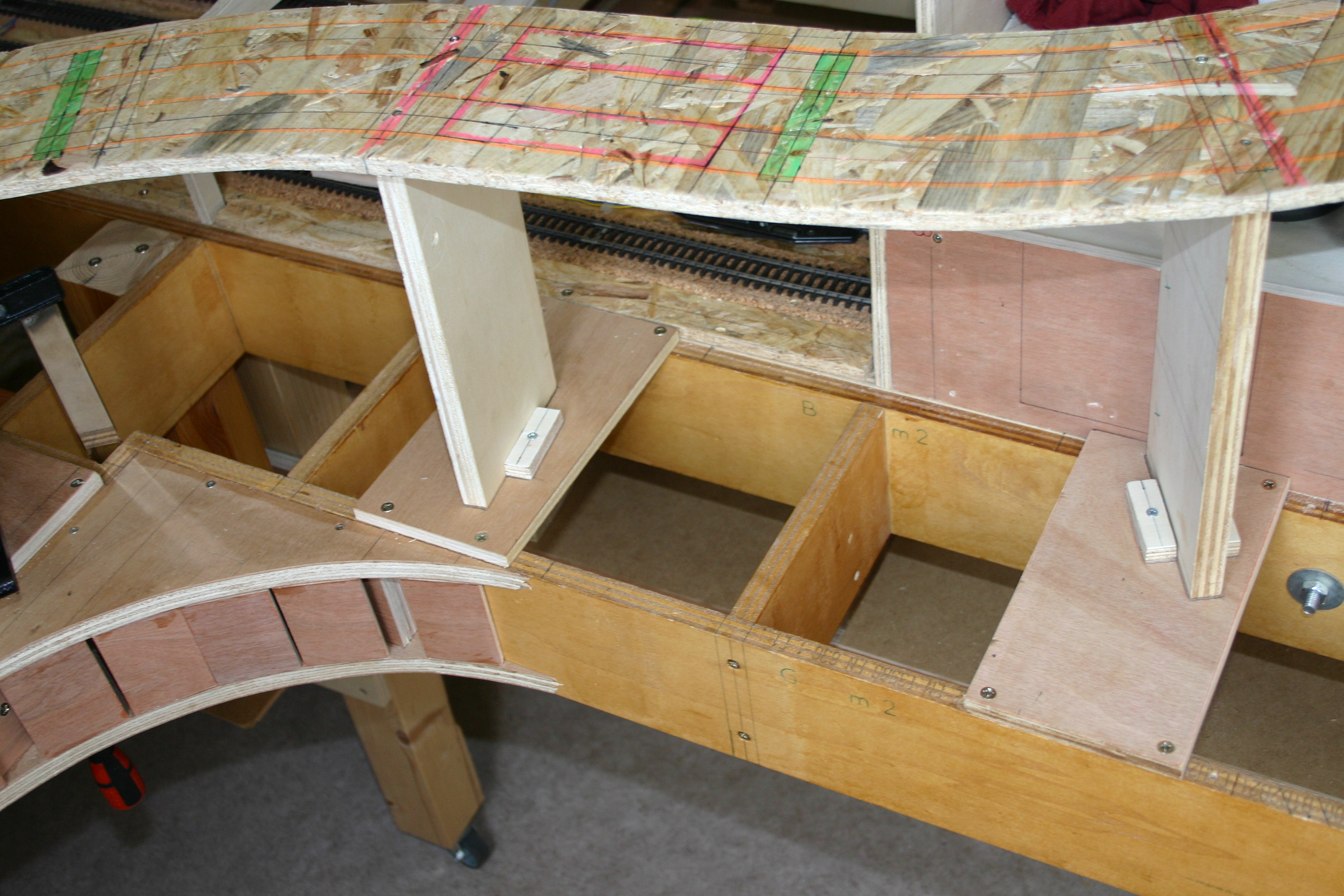

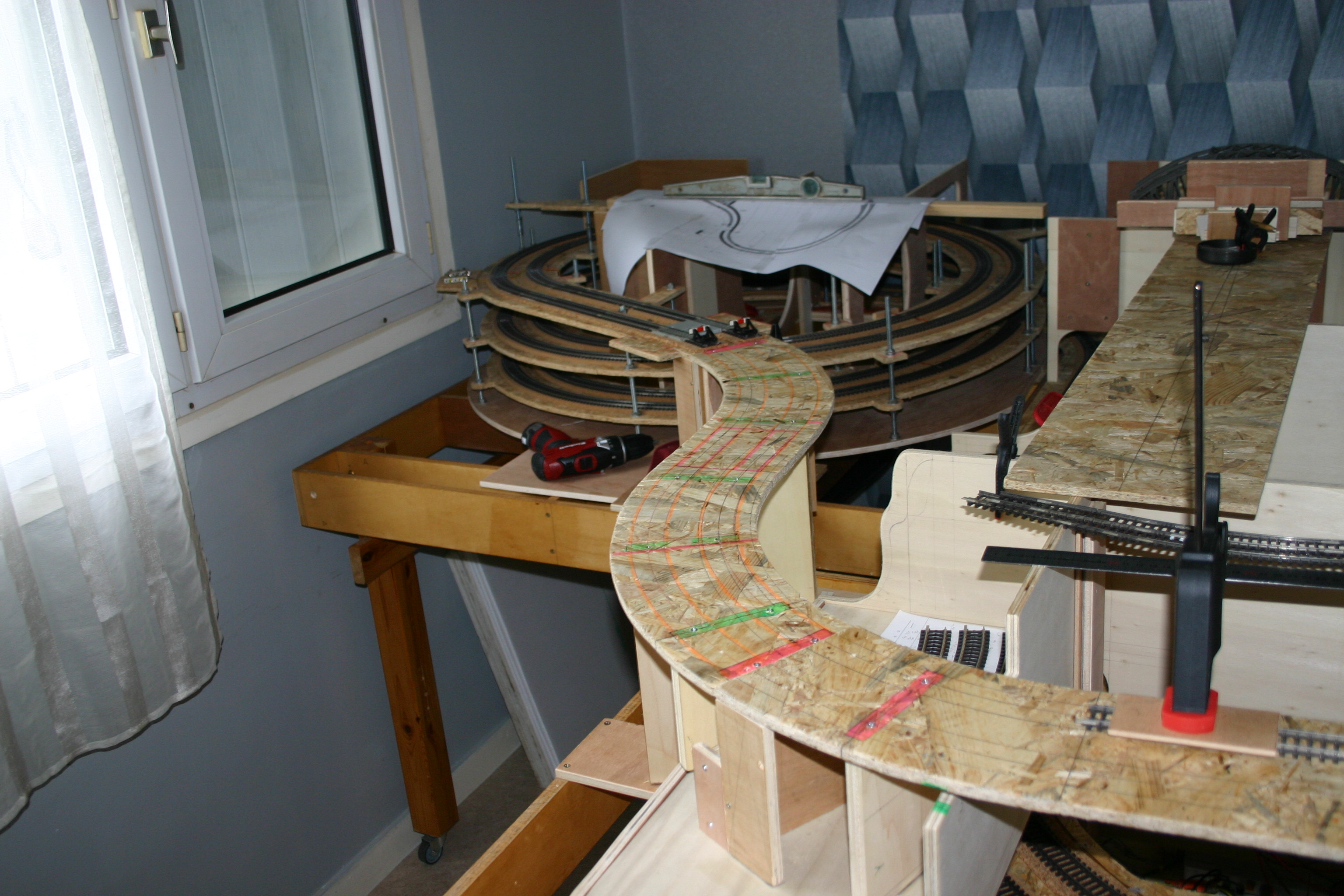

Bon, il est temps de reprendre l'histoire là où nous l'avons laissé au pieds des couples assemblés, le twist des 2 signaux n'ayant pas fait d'intrigues d'interrogations, donc, replongeons nous dans la suite des évènements, intéressants qui va suivre, la continuité de la sortie de l'hélicoïdale, son module mobile reliant les deux cadres modulaires, en un viaduc assez spécial en soit que je citerais de pas commun :
- en rampe
- en "S"
- en devers et contre devers
- 3/4 maçonnerie / 1/4 métallique
:roll: pourquoi faire simple :!: :!: :?:
Donc nous voici au devant de la scéne >>
Pour ce faire il va nous falloir un cahier des charges pour l'envergure histoire de comprendre comment cela va prendre forme !
Ensuite il nous faudra concevoir les contreforts du viaduc, ce que j'appelle les têtes qui vont tenir le viaduc en place entre les 2 cadres, construire les pieds de celui-ci (brute), ensuite réaliser dans la foulée de cette première approche la rampe montante qui respectera la sortie de l'hélicoïdale sous le même % jusqu'à la sortie du viaduc !
:arrow: :arrow:
